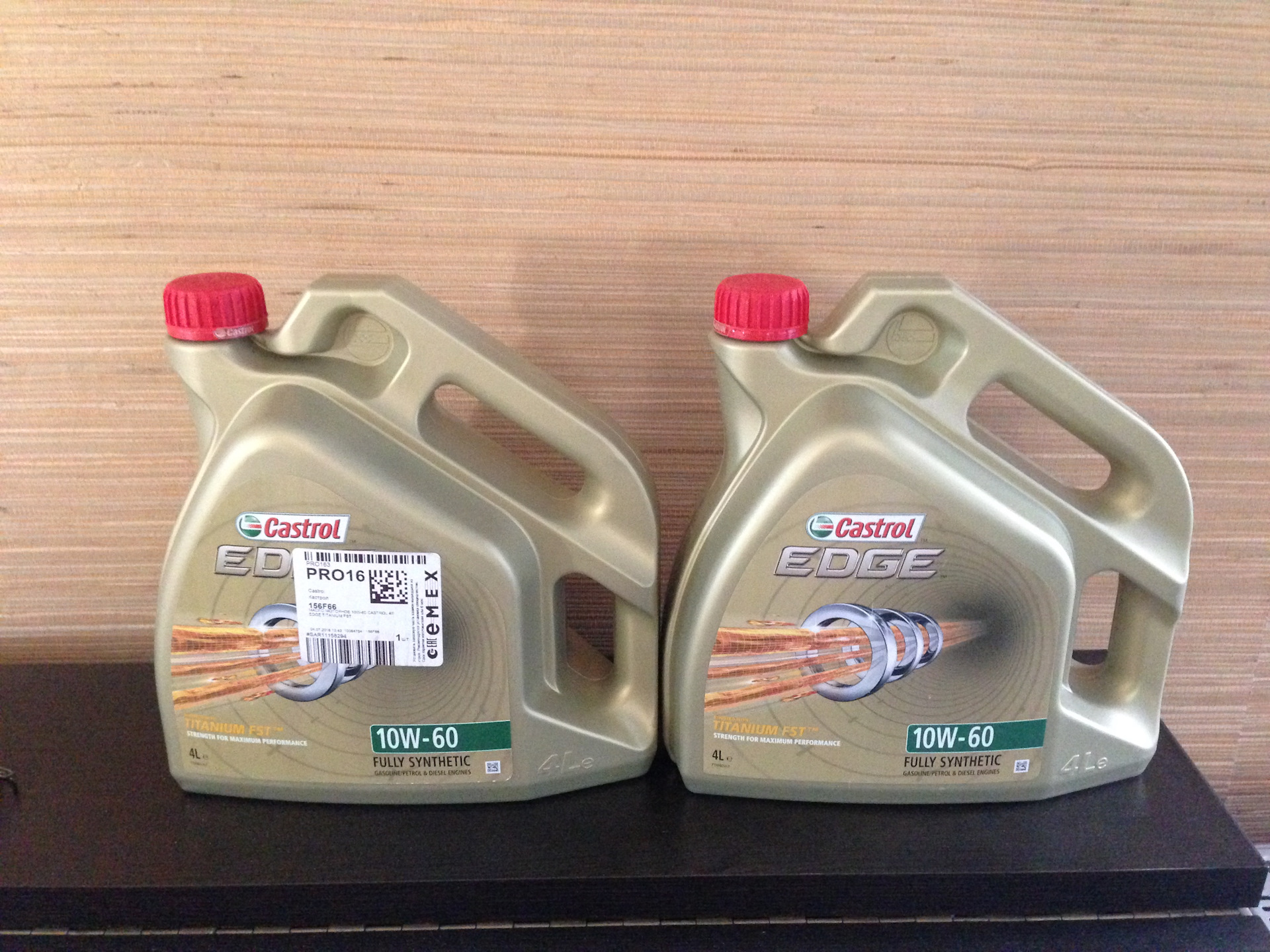

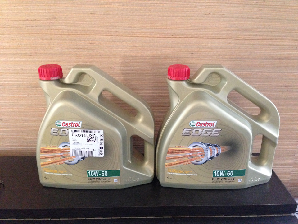

Так как в машине осталось еще куча недостатков и не доделок, решил откатать сезон на полу разобранной в свое удовольствие и не чего не делать… Масло в движке поменяно, а остальное итак перебирать… Каждые выходные собирались то пофоткатся, то погонять ну и просто хорошо провести время. Как то так (фотки с телефона поэтому качество печально):

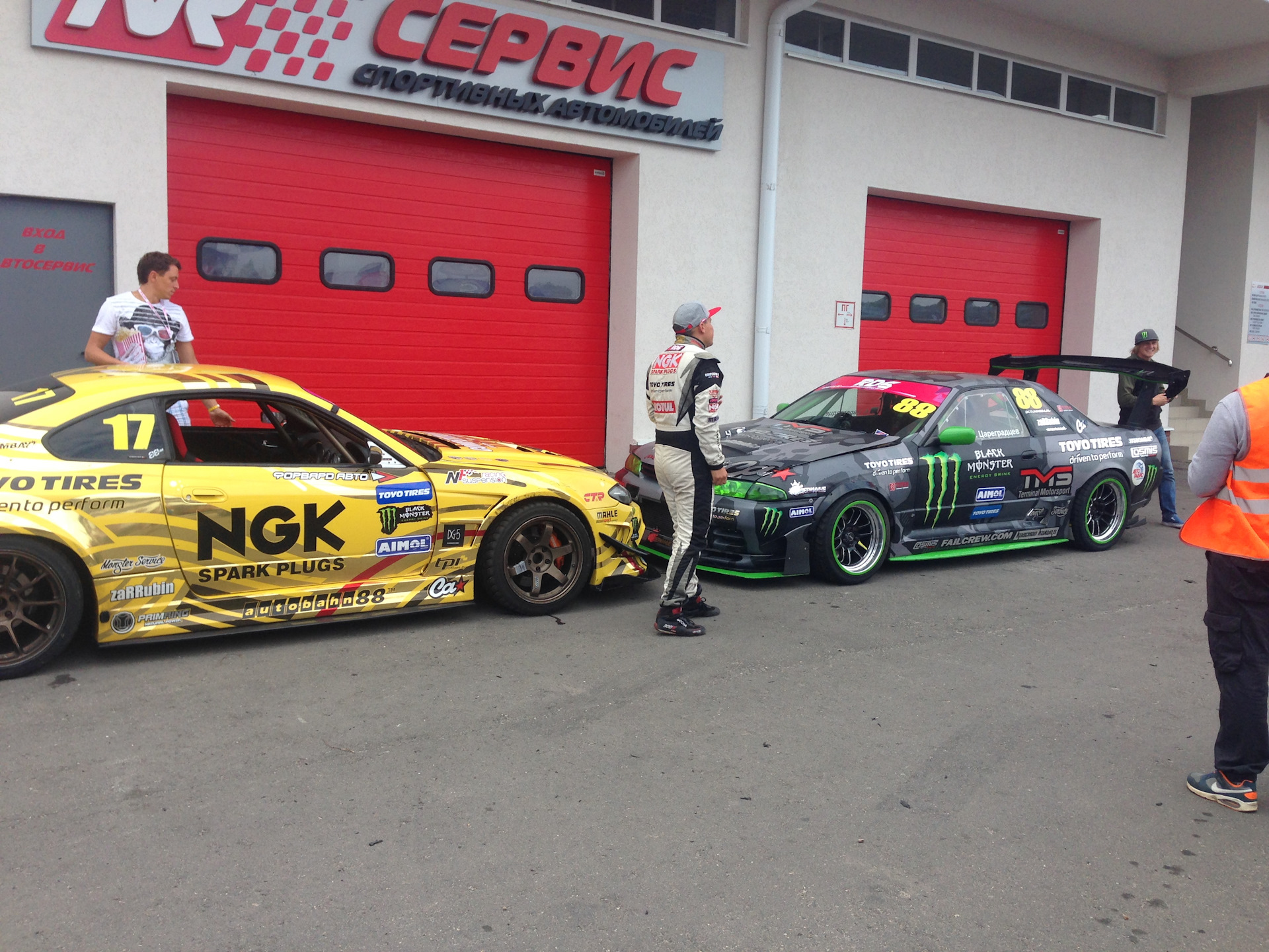

Вообщем вот так мы развлекались, касаемо машин. И вот в один из таких дней ребята предложили съездить на 5 этап РДС запад! Я конечно же не смог отказаться от такой возможности… И вот спустя пару дней мы едем…

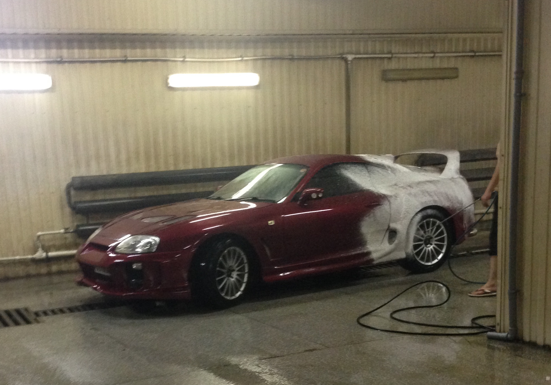

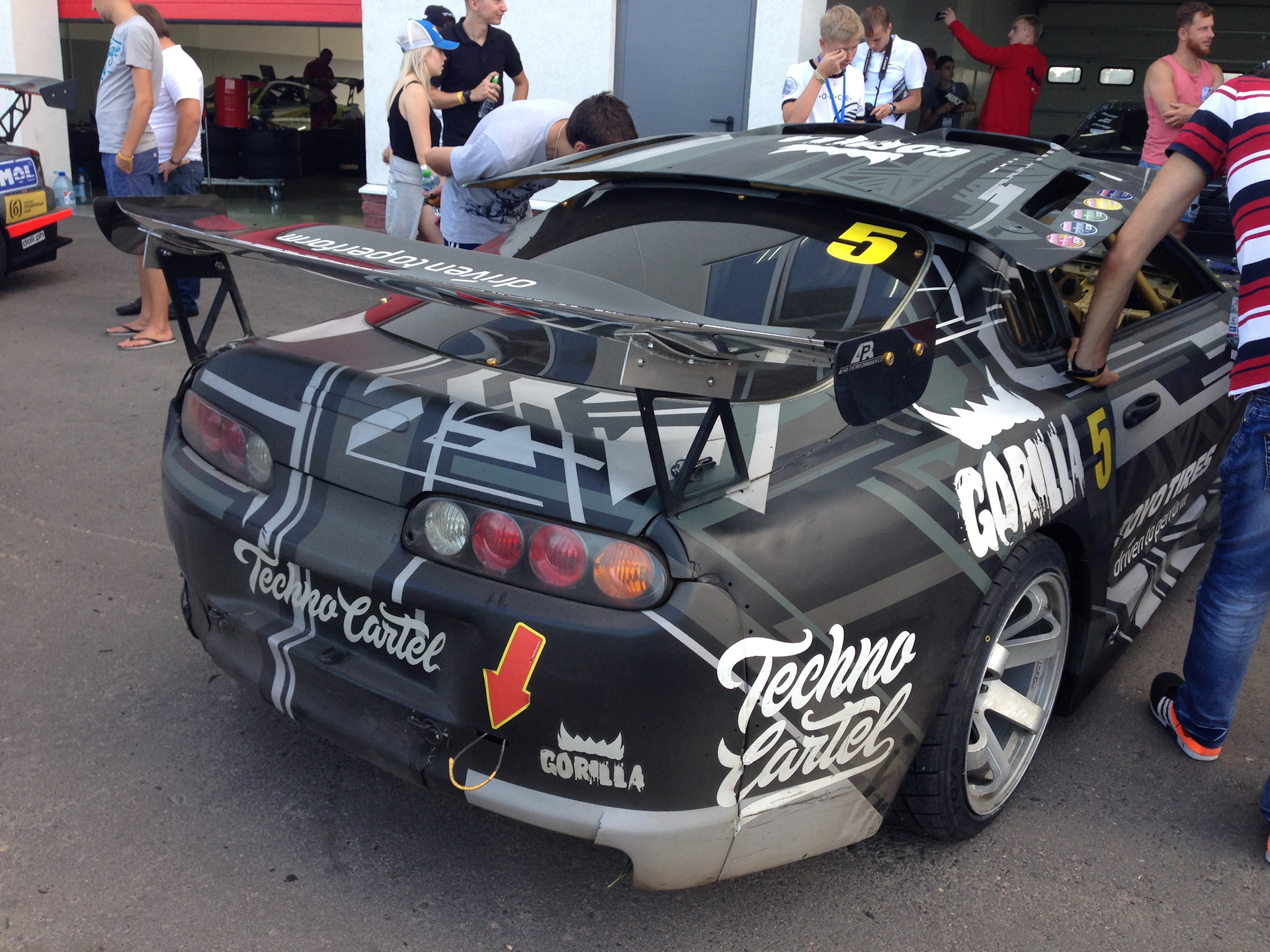

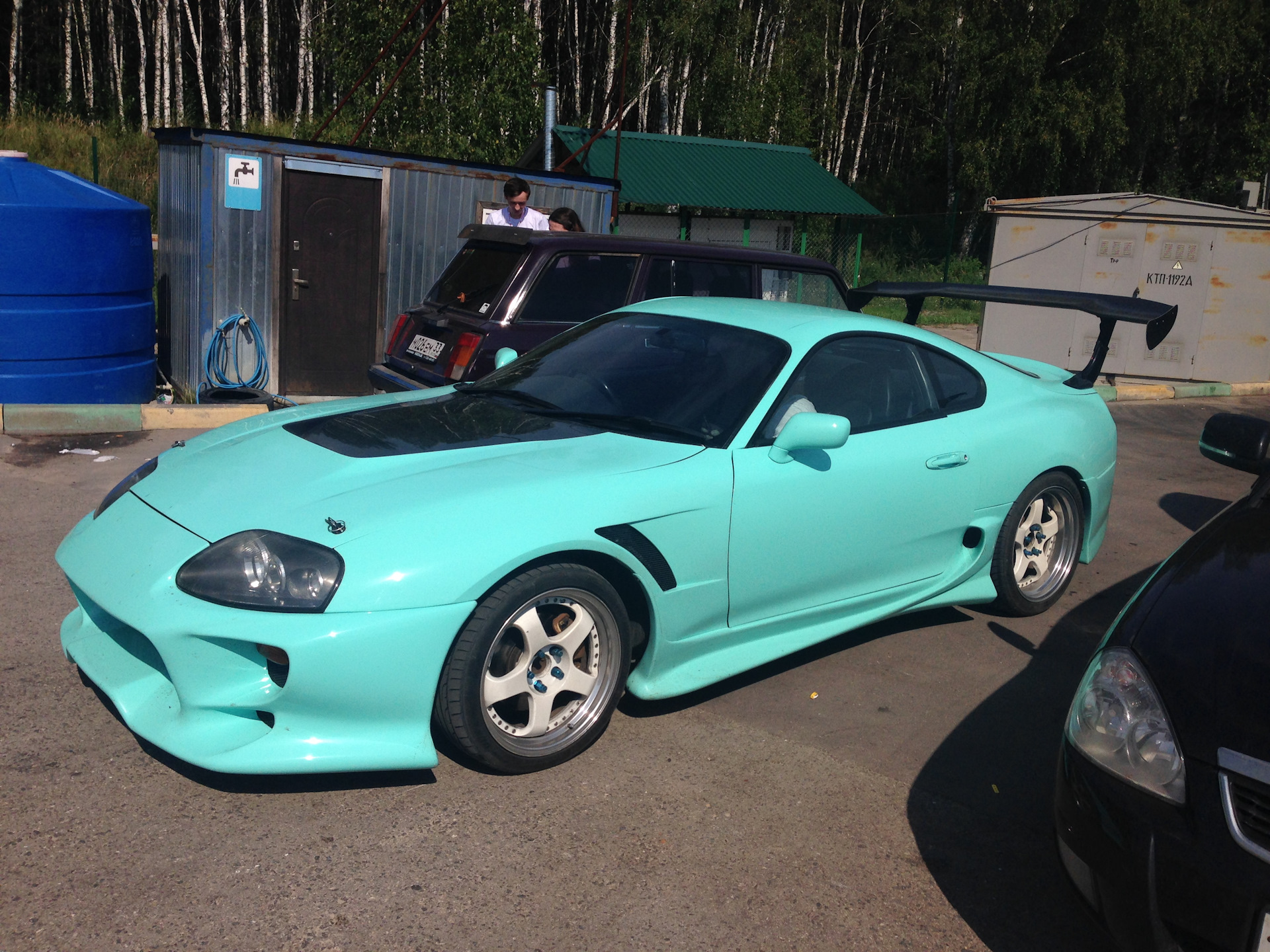

Всегда было интересно мнение со стороны… Supra в топ сикрет спорное решение, но расширение которое он дает…, чем еще можно добиться такого? отпишитесь в коментариях! Когда нибудь в будущем хочу 19е катки с 315 шириной сзади.

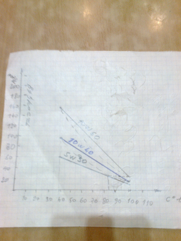

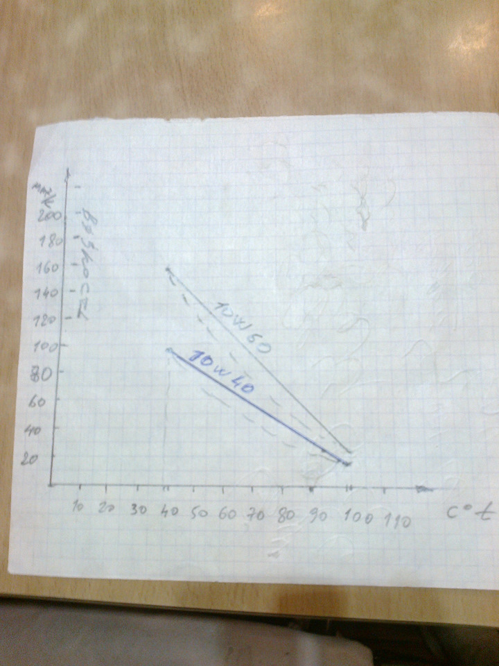

Вот что попусту бездоказательно болтать. Берем цифры из характеристик масел и строим график. Надеюсь местные гонщики хорошо учились в школе, и умеют читать графики и делать выводы. И так масло 10W40 вязкость при 40 градусах примерно 96 мм кв/c., вязкость при 100 градусах примерно 14.3 мм кв/c. Масло 10W60 вязкость при 40 градусах примерно 160 мм кв/с, вязкость при 100 градусах примерно 23 мм кв/c. Вязкость масла 10W60 при 100 градусах соответствует вязкости масла 10W40 при 93 градусах. И эта разница в вязкости для двигателя не имеет значения. А вот если двигатель начинает слегка перегреваться, то у масла 10W40 вязкость начинает быстро скатываться на запредельные 9 мм кв/c и ниже, а у 10W60 имеется солидный запас по вязкости пока она скатится до 9 мм кв/с, и это имеет огромное значение для двигателя. Я взял линейную зависимость, для упрощения, и отсутствия других данных по маслу, но даже если зависимость нелинейна (отмечено пунктиром на графике) то это сути не меняет.
10-60 на оборот будет перегревать мотор местами
Откуда такой левый вывод? 10-60 сохраняет свою вязкость в более широком интервале температур, а значит более нагретые участки двигателя будут качественнее смазываться по сравнению с использованием сороковки и даже пятидесятки. А за перегревы надо разбираться с системой охлаждения.
Ты тупой? Если зазор под вязкость 30 будет местный перегрев, хуже охлаждение в целом двигателя, меньший объем пропускной по маслу
Это если теоретически рассматривать новый двигатель. А на практике в старом двигателе все зазоры увеличены. И где же будет местный местный перегрев? Уж не в старенькой ли турбине которая начинает гнать тихонько масло?)))

На какой такой практике? Человек на кольце чтоли ездит ? Ему для того чтобы овощить по городу на таком масле зазоры увеличенные нужны во вкладышах ! Ты держал хоть раз в руках такие вкладыши?.. под это масло у него они спустя даже миллион пробега такими не станут… жил бы он в Африке я бы ещё понял…а так зачем издеваться над мотором каждый день толкая этот гуталин по системе смазки
Вот любите вы здесь всё бездоказательно зачихлять. Смотри выше, я взял вязкостные значения масел и построил графики. И на основе этих графиков уже можно делать выводы. Ты не прав.

Какие графики ты построил? Какое отношение они имеют к маслу 10-60 залитому в стоковый мотор который в пробках ездит 90%? 10-60 масло под вкладыши с увеличенным зазором, т.к. Вы не по пустыне двигаетесь и не на кольце разогревая его до 120-130.
Графики построены мной на данных взятых от производителей масла, указанных на этикетках этого масла. Анализ таких графиков это 6-7й класс школы. Мне очень жаль, что ты не владеешь этим навыком. О чем можно говорить? Дело в том, что автомобиль это чистая физика и математика, а это значит, что функции и графики, вот что является доказательством. А не пустая болтовня. А тем более про масла. Откуда ты знаешь что происходит внутри двигателя с данным сортом масла или с другим. Прочитал в рекламе, сказал такой же безграмотный друг? Еще раз попробую для тех кто на бронепоезде, анализ графиков показывает, что масло 10w60 чуть более густое, что на работе двигателя не скажется отрицательно ни на каких температурных режимах работы, и у масла есть большой плюс сохраняет вязкость гораздо при больших температурах, чем у 10w40. И ещё его можно заливать и в новые моторы, и им от этого хуже точно не будет.
Какой анализ с графиками? Твой что-ли? Ты эту херь свою в гаражах можешь алкашам рассказать, а не мне.
Кастрол 10-60 вязкость при 100 градусах 23!
5-30 рекомендованное масло под сток вкладыши на 2-ойджейзет — это вязкость 11-12! Разница в 2 раза по вязкости на 100 градусов! Ты в своём уме вообще? А чтобы прогреть до 100 градусов это надо ещё хорошо потрудиться! 10-60 для этого мотора — это п*** ! Не понять это может только сильно упоротый. Я бы ещё мог представить валящую по кольцу эту супру на этом масле с температурой под 130 боком на полном бусте, но автор по пробкам овощит…какое 10-60?
Так на графике и есть вязкость 23 при 100 градусах у 10W60 Так у масла 10W40 вязкость 23 при 93 градусах, взгляни на графики. О чем это говорит?
2 джейзет 5-30 масло и 12 вязкость при 100 градусах рекомендовано! Ты зачем сороковку сюда опять эту гуталиновую за уши притянул?
Это не я а ты рекомендовал изначально сороковку. Я поэтому и построил график для неё. Да нет проблем, сейчас и на тридцатку график сделаю. И дам тебе температуру при которой у него вязкость 23 будет. Думаю около 85 будет, сейчас точно скажу.
Сейчас я тебе ещё один секрет открою, только ты смотри со стула там не упади! 40ки с вязкостью 12-13 бывают прикинь))))… mobiloil.com.ru/~/media/e…1/mobil%201%200w%2040.pdf
Что ты вечно во все щели свой гуталин тулишь всем? Ты вообще соображаешь, что истиная вязкость масла на самом деле зависит от базы на которой оно сделано и 30ка одного производителя может быть более термостабильна и даже гущё, чем 40 ка у другого или даже 50ка или60ка спустя 3-4 тысячи пробега если в него загустителя бахнули? Если честно я устал уже восполнять огромные дыры в твоём воспалённом мозге. общайся лучше дальше с гаражными специалистами у себя там в колхозе…может на 70ку трансмиссионку перейдёшь через годок (мотор же ещё за это время износится)))) П*** вообще — сиди я сам открою))))
Смотри ка угадал, при 85 градусах вязкость масла 5W30 будет 23. И надо же как оно не убивает то двигатель? Это ведь обычная температура работы двигателя.

Да, построен график исходя из того что вязкость масла 5W30 при 40 градусах 57.5, а при 100 градусах 10.3
Что ты опять все яйца в одну корзину сложил? 30 ки двух разных производителей при нагревании будут вести себя по разному и будут иметь совсем разные характеристики, потому что база у них будет разная!
Всё! С меня хватит! Я больше бесплатно твои пробелы в познаниях восполнять не буду…свои графики иди друзьям своим покажи лучше в ГСК…у меня нет времени больше эту бредятину читать, мне не нужно больше ничего писать.

на практике, чтобы понять какое масло заливать нужны датчики давления и температуры масла и заодно компрессию померить если хотим перейти на вязкость отличную от рекомендованной заводом изготовителем, что бы оценить на сколько большой износ в шпг, а не бездумно хуячить 60ку там где рекомендовано 30 только из за того что турбина масло гонит
а 10 — 60 зачем?
турбы масло гонят решил попытать счастье на густом, а также не охлаждение хорошее не сделано, не датчики не подключены, опасаясь перегреть.
ну и залил бы гуталинчик дешёвый
Остроумно…, а если серьезно, что тебе не нравится в 10-60?
причём здесь остроумно…у тебя же стоковый мотор…какое 10-60?..на кольце ты дубасить не будешь…ты даже не нагреешь его до рабочей температуры.
JZ очень легко нагреть… У меня знакомый пару лет катает на ликви 10-60 и у него все отлично на таком же моторе…
10-60 после нагрева тяжелее остывает. катать можно по разному…нужен датчик давки и темпера масла…10-60 густое очень и его на юге или на кольце в гонках…овощить в пробках саратовских я б не стал на нём…тем более на сток моторе
Ну турбы ща махну посмотрю, может на 40 поменяю.
я к тому что если масло гонит через турбы то лучше дешёвое чтонибудь лей из 40-50ок на лето…у тебя зазор же во вкладышах не увеличенный.мотору тяжело гуталин этот гонять по системе в овощных режимах
Ну ты загнул)) Как это тяжелее остывает? Да и выше, нагреть до рабочей температуры? К маслу это высказывание не корректно, наверно о двигателе хотел сказать.
У вас физику в школе преподавали вообще Дядя? Более вчзкое масло будет дольше нагреваться а после нагрева будет дольше остужаться, у него плотность выше и оно медленне перемещается в системе, медленнее происходит теплообмен. На практике это тоже так!
Вот я и говорю, не надо общих фраз. А давай говорить основываясь на фактах и числах.
я тебе выше написал — это физика 7-8 класс. Какие тебе факты ещё нужны? Если на себе хочешь это проверить поставь датчики давления и температуры масла залей 40ку заведи, замерь как быстро прогреется, нагрей до 110 и посмотри как быстро остынет и потом тоже самое с 60кой сделай и вопросов у тебя не останется
Я думаю что время будет одинаковым, с погрешностью конечно. Вот сам и проведи эту лабораторную работу. А нам покажешь результаты. Мне лично денег жалко на такую дурь.
Дурь это у тебя в голове! Думает он… Я на соревнованиях на разных моторах каждый год езжу и вижу как ведёт себя и какое масло по давлению и температуре в разных условиях…у меня даже на машине которая на каждый день эти датчики стоят и я вижу как ведёт себя 60, 50, 40, 30 ка при одинаковых условиях эксплуатации…по совету таких вот умников испортил себе стоковый мотор на 60 ке много лет назад . Если бы ты себе поставил эти датчики и понаблюдал за показаниями, то нес бы тут выше эту ахинею.
Основной показатель масла это вязкость, расскажи ка мне где взять такой датчик? А ты с такими знаниями и подходом убъёшь ещё не один двигатель. Как говорится флаг в руки, советы безграмотные здесь только не надо раздавать.
