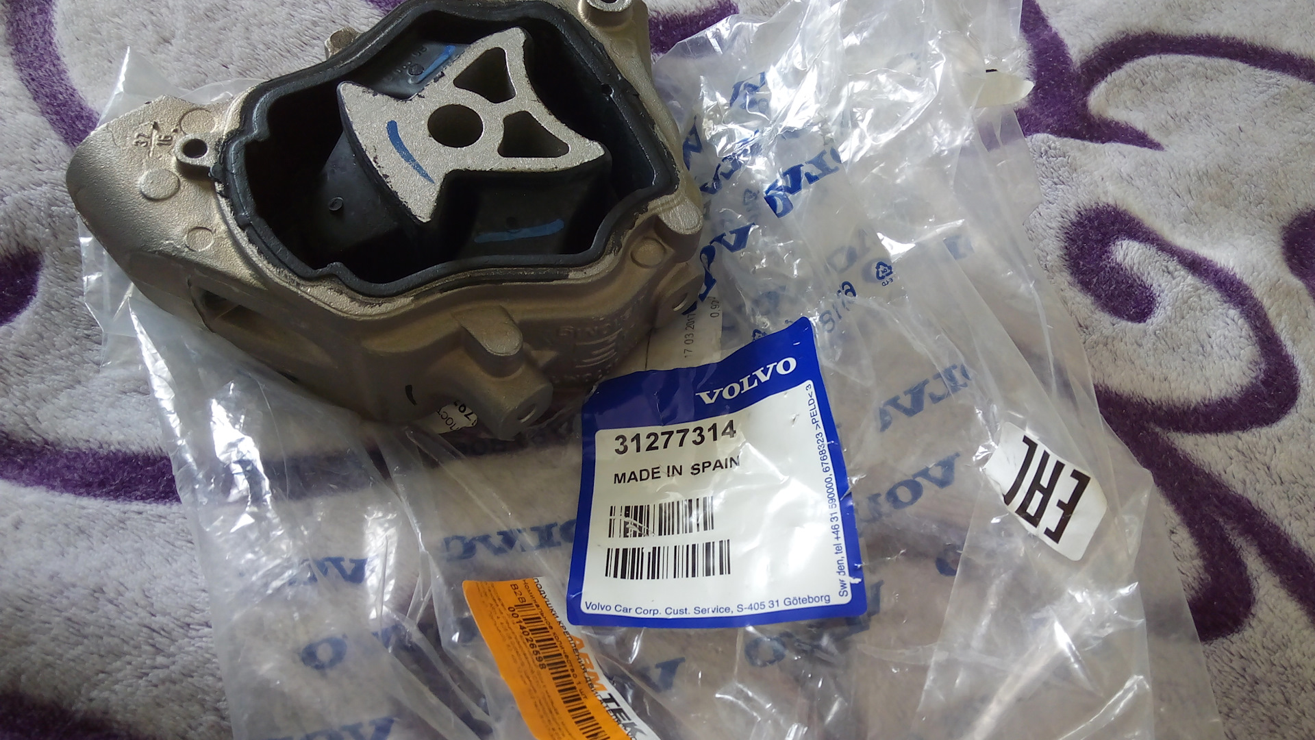

Эта запись будет полезна владельцам S-MAX и Mondeo с двигателем 2.5Т.
Заметил постороннюю вибрацию, которая проявлялась при запуске/остановке двигателя, а также при переключении с первой на вторую.
По опыту эксплуатации своего прежнего авто предположил, что пришел каюк задней/нижней опоре двигателя.
Осмотр показал, что опора действительно в печальном состоянии, почти как на этом видео.
Беглый поиск по каталогам выдал следующее:

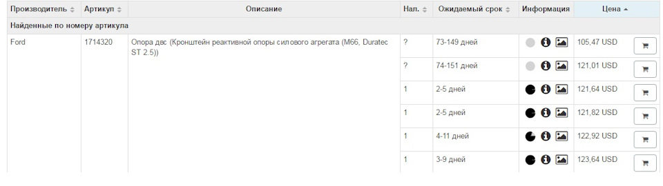

— опора ford 1714320 стоимость более 100$ аналогов и заменителей нет.
Круто, форд, нихрена не скажешь.
Но я то знаю, что сердце моего авто от вольво и многие, а может и все вольвовские запчасти дешевле фордовских.
Так вышло и с этой опорой:

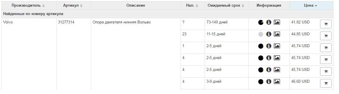

— опора volvo 31277314 стоимость примерно 45$ более чем в два раза дешевле!

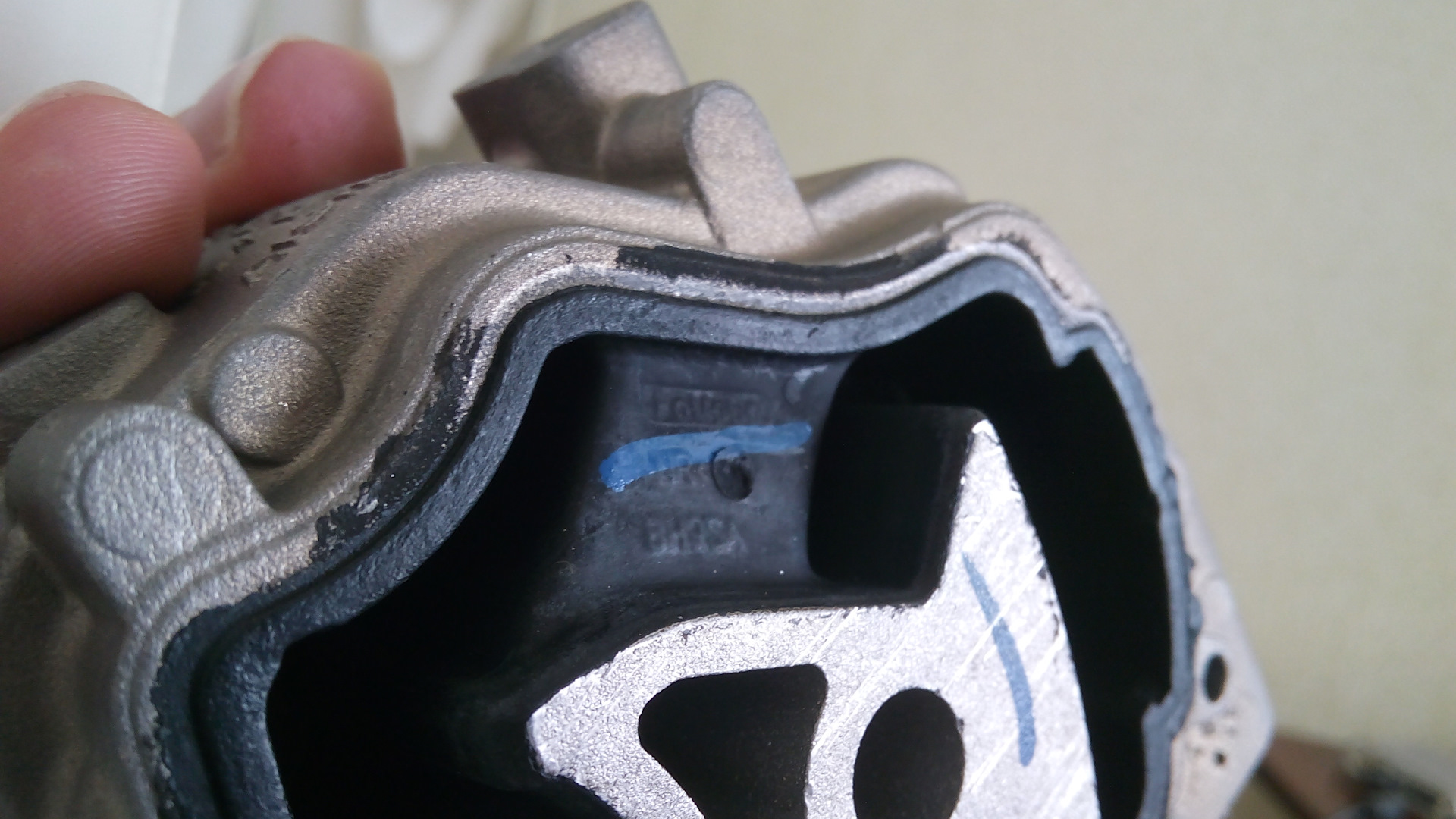

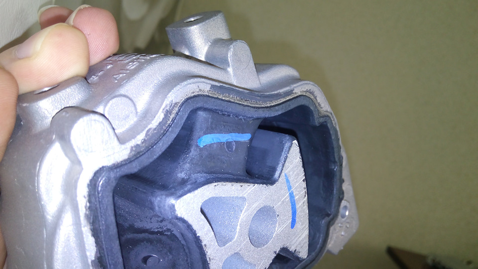

Итак, куплена опора вольво. Если присмотреться повнимательней, то на резине можно увидеть заветную надпись FoMoCo.
Замена простая, описывать не вижу смысла. Вибрация и пинки пропали, все отлично.
