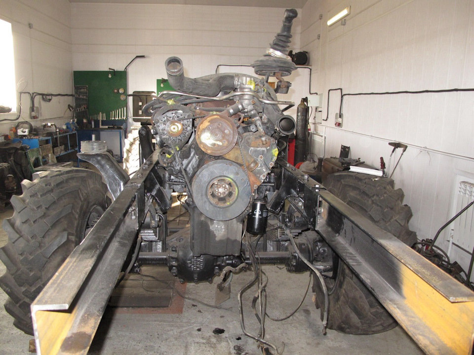

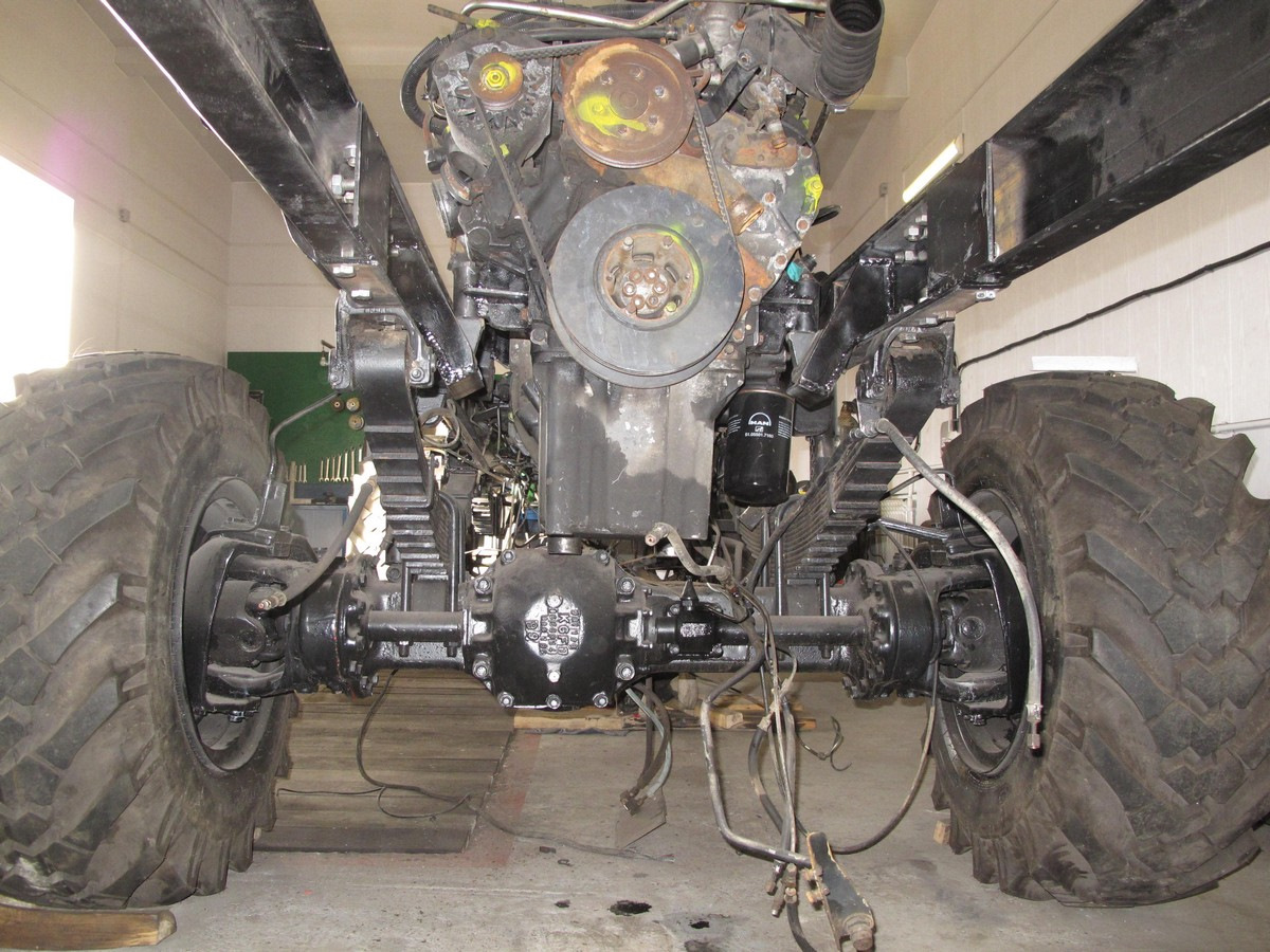

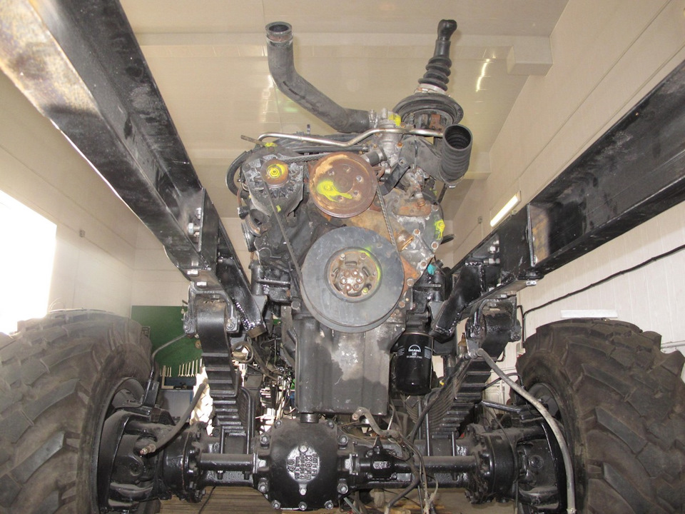

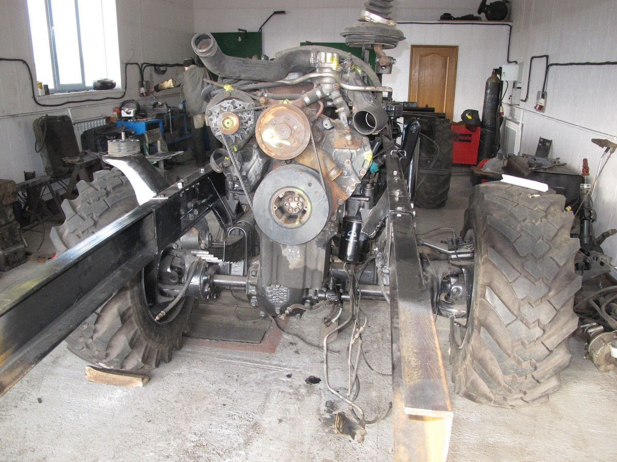

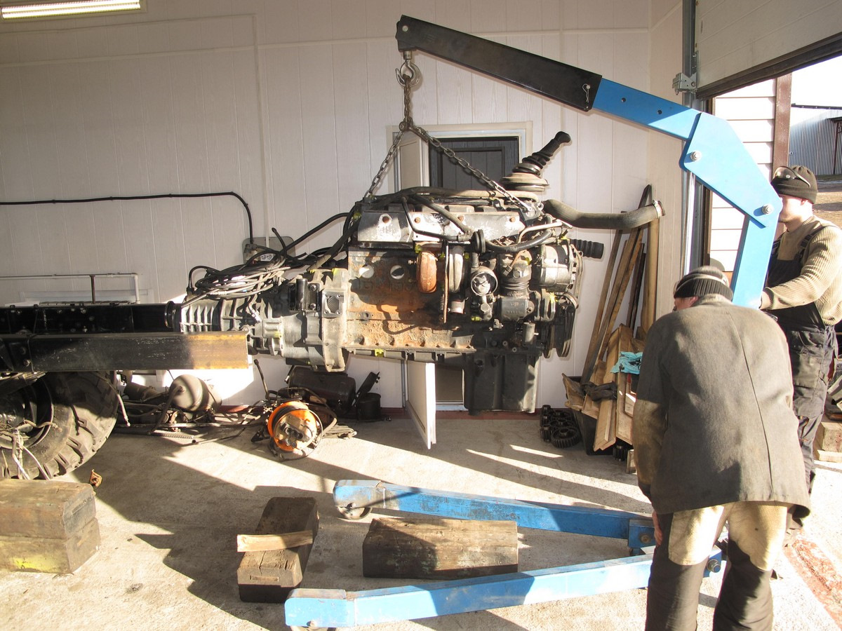

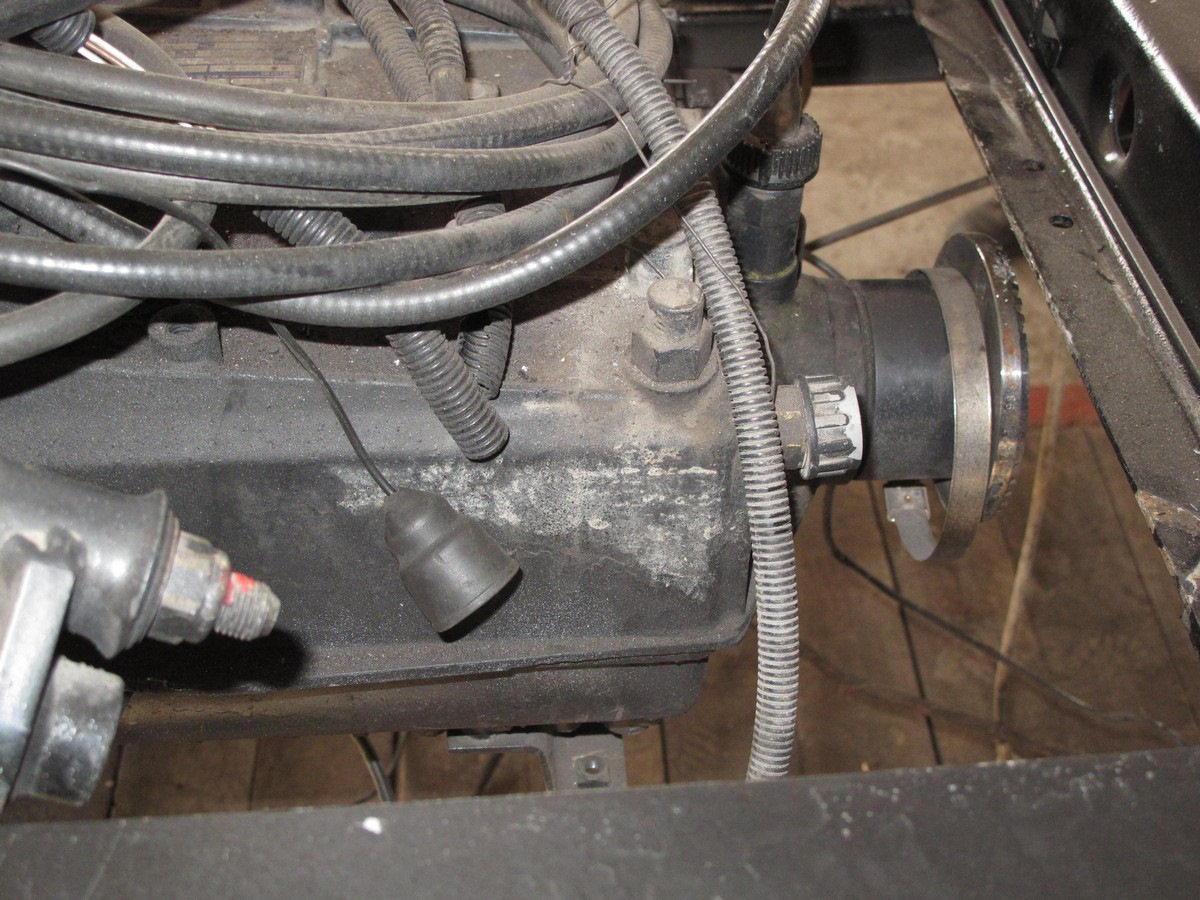

Двигатель окончательно установлен на своё место. Ура.
Интересно, кабину кромсать внутри придётся и как рычаг кпп стоять будет?
Это мы очень любим -кабины кромсать! Там двигатель мановский сел ниже, чем родной и вдобавок сам мановский двигатель меньше по высоте, поэтому моторный отсек будет очень низкий и по задумке там будет третье сидение по центру
