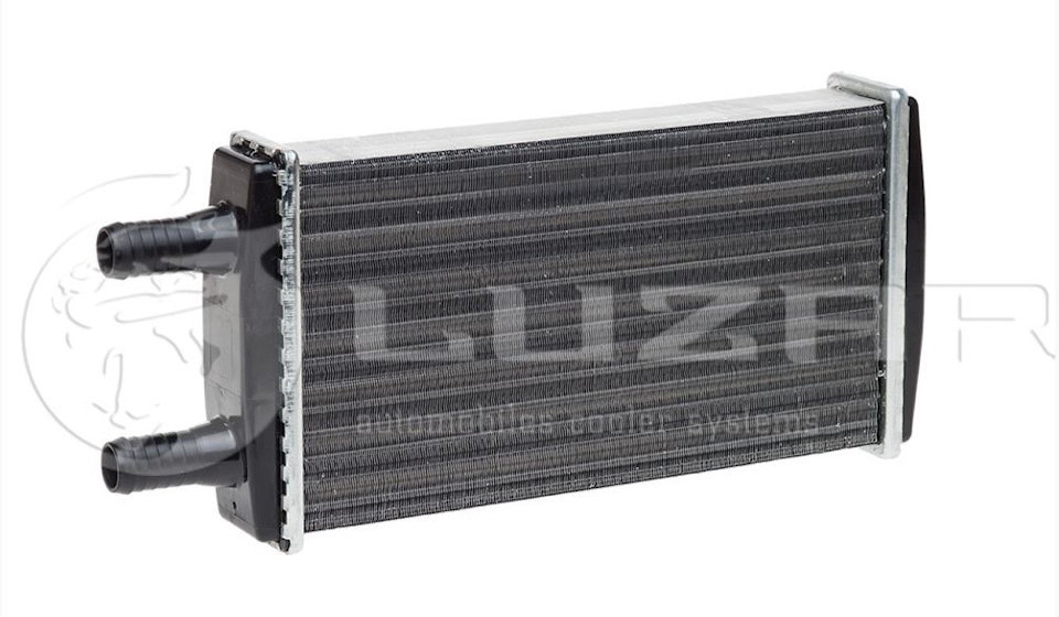

В один прекрасный день потёк радиатор печки. Тема уже изъезжена — оригинал стоит очень дорого, чуть подешевле радиатор от MB 100, совсем дёшево — от соболя, пардон — газели бизнес (они оказывается чем-то отличаются :) ).
Только оригинал, естественно, встаёт без каких либо доработок, но дорого. Супер дёшево — это радиатор от газели, но данная установка больше похожа на дикий колхоз, он короче чуть ли не наполовину. Радиатор от мерседеса — это та золотая середина на которой и стоит остановиться.
AVA Радиатор отопителя артикул MS6258 — цена 65р (~32.5$)

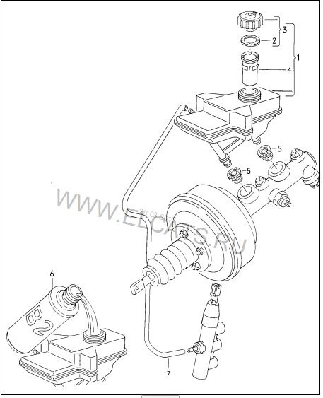

смотрю на фотку и удивляюсь, что за бачок тормозухи не обычный такой, от чего поставил ?
Понятия не имею, он уже стоял при покупке авто, я думал это оригинал
оригинал он простой, прямоугольник, а тут фигуристый, ни когда такой не видел на т3
Если глянуть по каталогу — то мой похож на оригинал, может рестайл — дорестайл. Глянул до 85 года они действительно более прямоугольные были. без всяких выступов.

ты как планировал с соболя его туда впихнуть? он и шире и толще, вот с газели бизнес тот да, подойдет ну или с ауди 100 с44
по мне так один фиг, что газель, что соболь, что бизнес, что next, радиатор из той оперы короче
ну если так судить то дааааа, а если по уму, то они как раз разные и с бизнеса он отлично подходит и переделывать почти не надо
Это и есть та тонкая грань между колхозом и более менее оригинальным видом. Радиатор от газели имеет габариты 255*142*42, родной 435*152*47,3, от MB — 405*152*на то, что не указано в каталоге. Так вот мало того, что от газели радиатор слишком короткий, но на него просто так не перекинешь фланец под шланги, а это значит резать корпус и, возможно, укорачивать один шланг, короче один геморрой и потеря товарного вида :)
