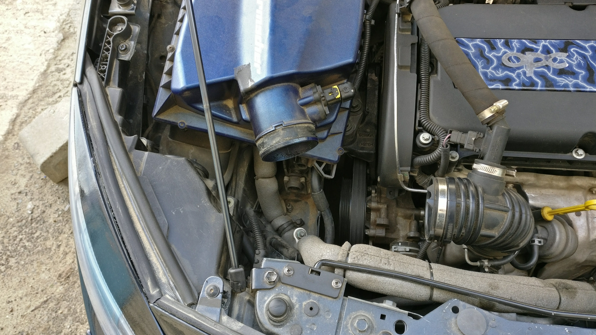

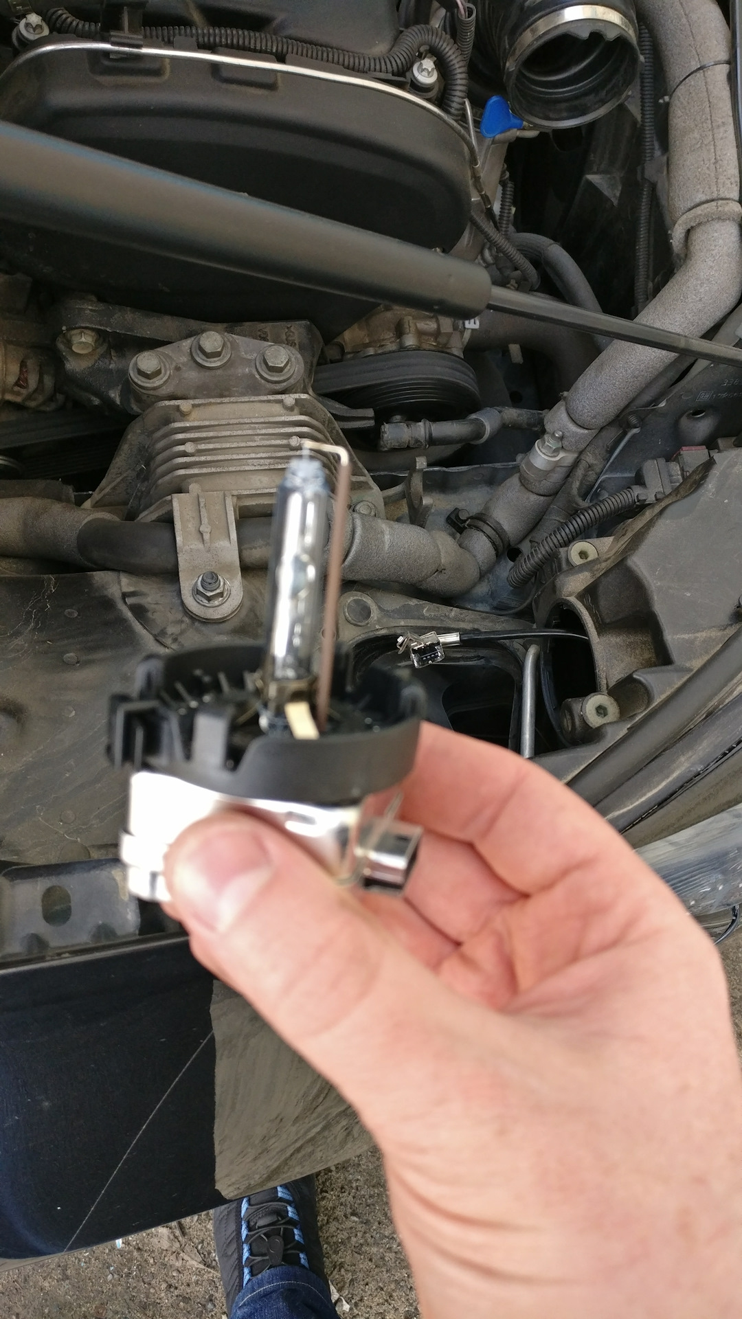

И снова здравствуйте! Постигла меня великая беда- на днях перегорела ксеноновая лампа в правой фаре. (( благо хоть не в левой! (потому как пол машины нужно разобрать, чтоб долезть до неё…)
В общем залез я в инет посмотреть, почём опиум для народа и афигел от цены на оригинал- 7700 руб. За 1 шт!

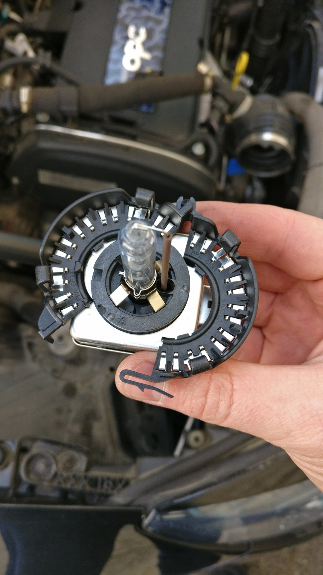

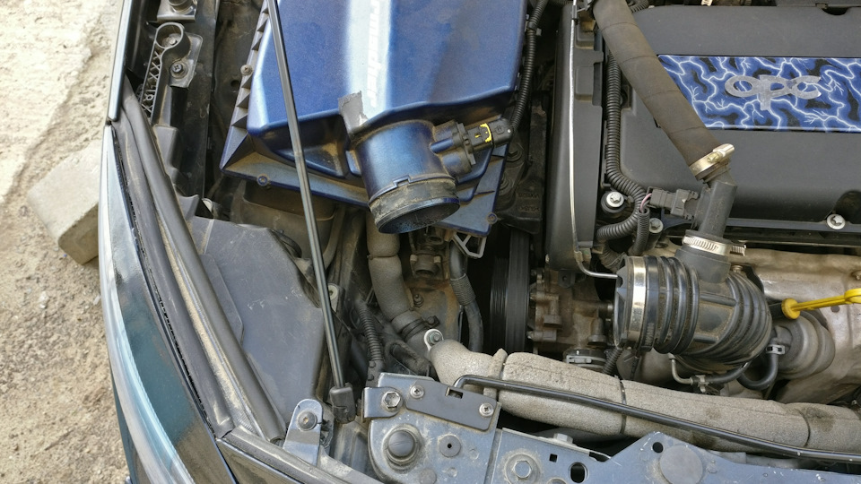

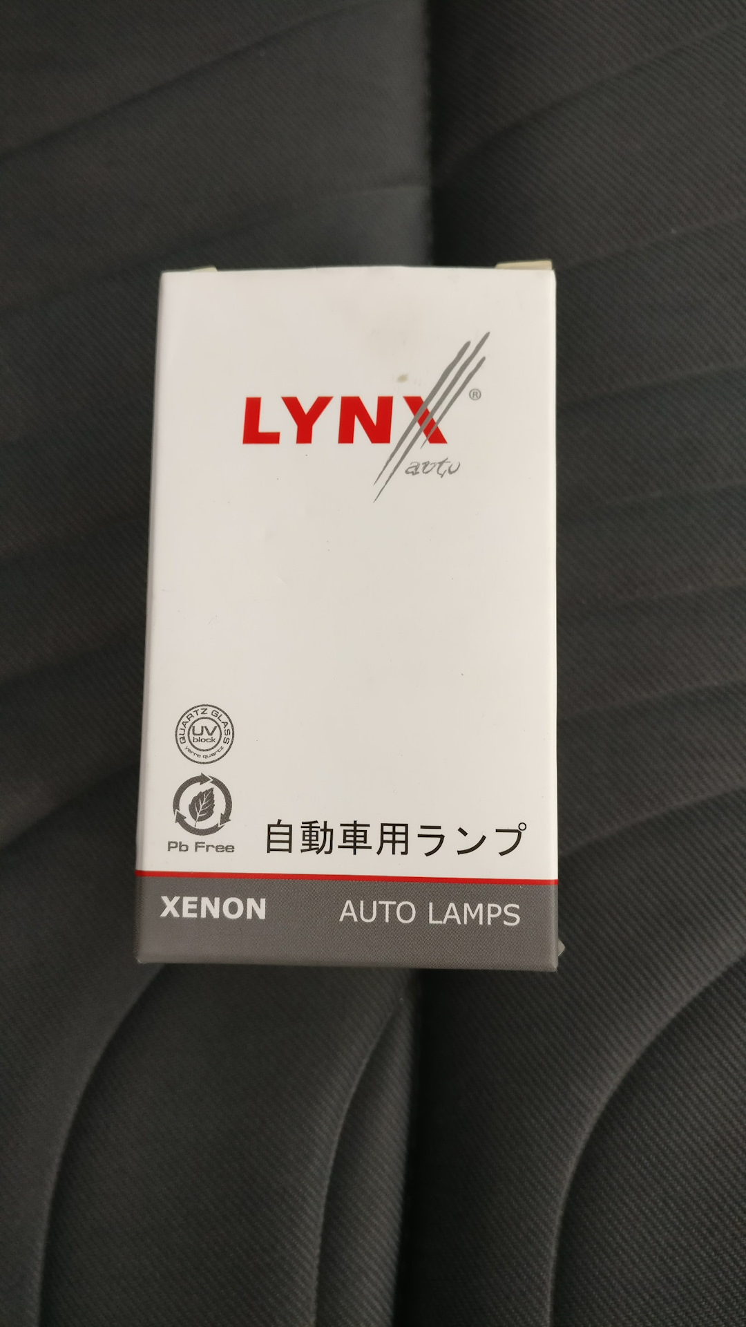

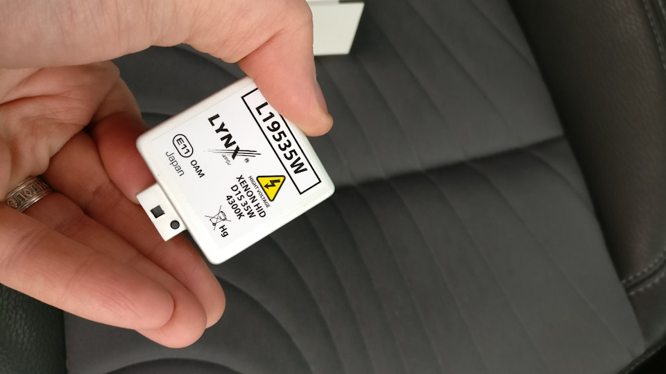

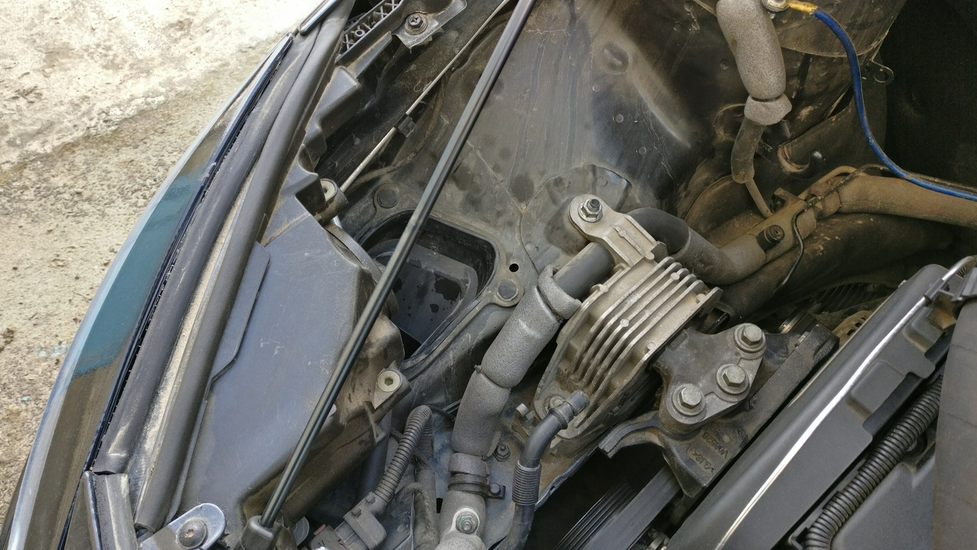

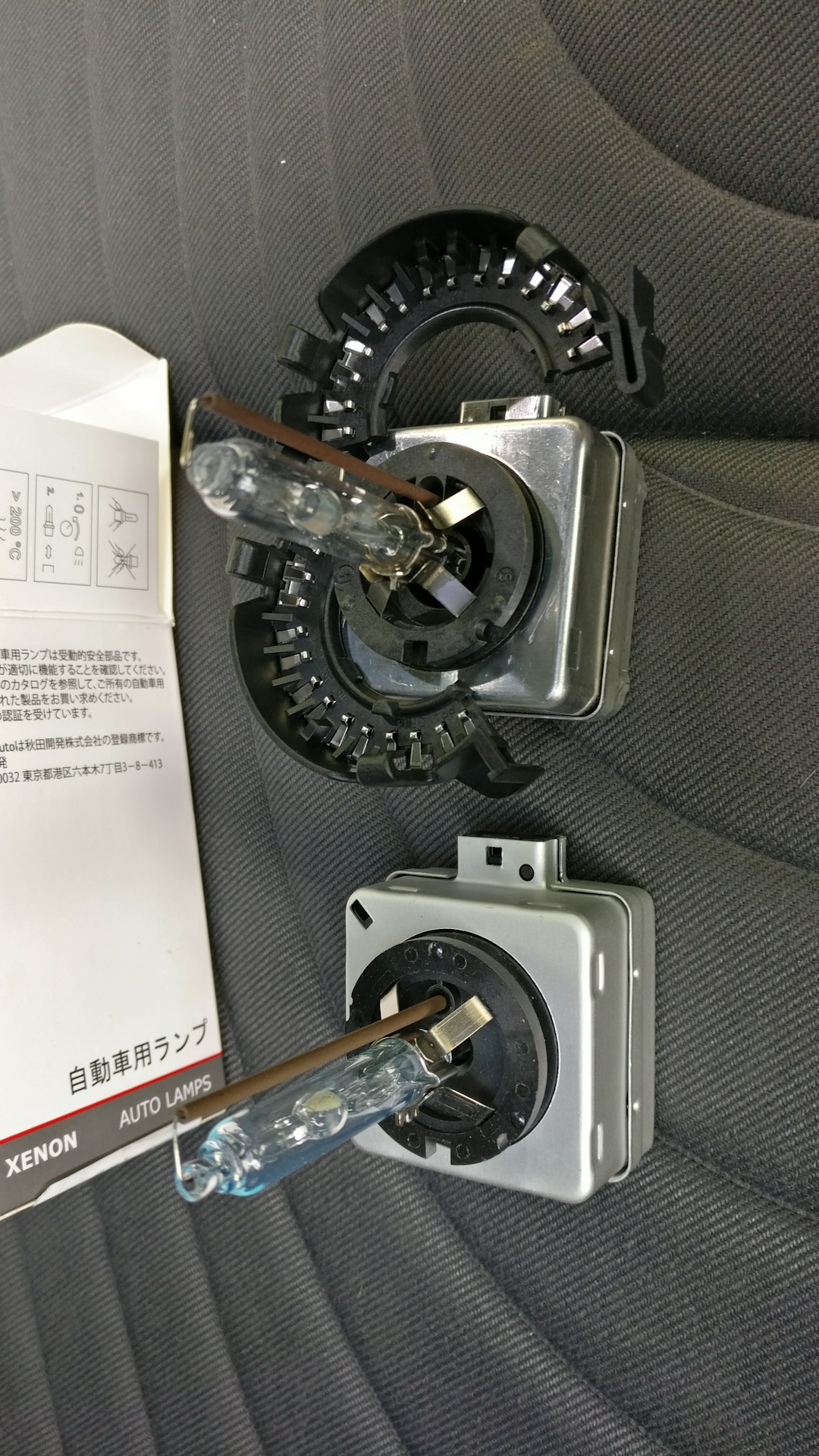

В итоге решил заказать японскую Lynx L1953W. за 1152 руб. На пробу взял пока одну, посмотреть разницу, но после замены и включения света понял, что смысла нет заморачиваться с левой фарой, оттенок практически не отличается! Замена правой лампы заняла у меня максимум 10 минут: достаточно о отстегнуть корпус воздушного фильтра и доступ к фаре открыт!
Запчасти на фото: L19535W

Так я левую поменял, выдернув горловину заливную для омывайки. И все)

Это с правой! А с левой: АКБ, площадка под АКБ, блок предохранителей…

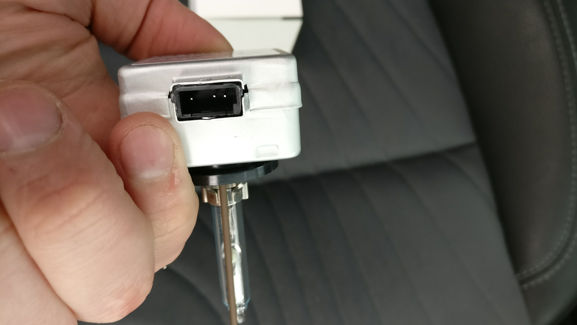

Как визуально лампы по качеству?
И стандарт D1S ?
Всё на фото есть, качество отличное!
Вроде как достаточно горловину бачка омывайки выдернуть и будет доступ
спасибо, буду знать…
