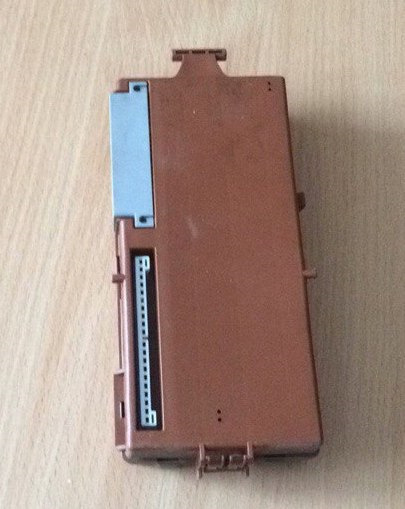

Собственно как снять блок…:
1) снимите клемму с аккумулятора;
2) залезьте правой рукой за салонный блок предохранителей, который находится под пластиком слева от руля;
3) Отсоедините две фишки от блока;
4) Возьмитесь за верхнюю часть этой коричневой коробки, там находится защелка;
5) Нажмите на неё и потяните блок от себя в сторону двигателя.
Ну вот собственно и сам блок…

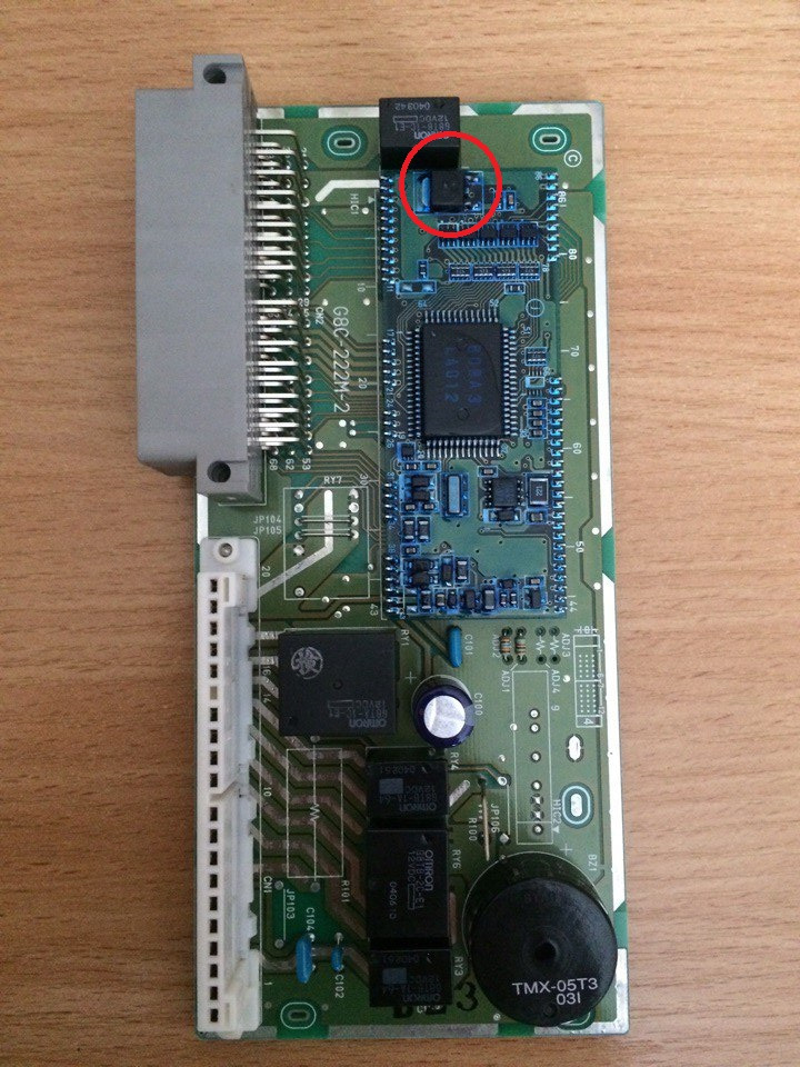

Вскрываем верхнюю крышку, держится она на защёлках, внутри видим плату, на которой как раз и находится "виновник торжества", вот он…

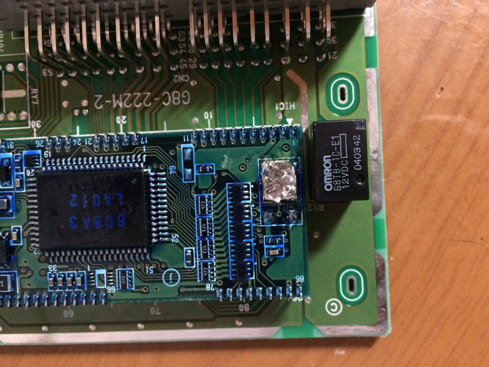

Аккуратно его выпаиваем, чтобы не повредить ничего.

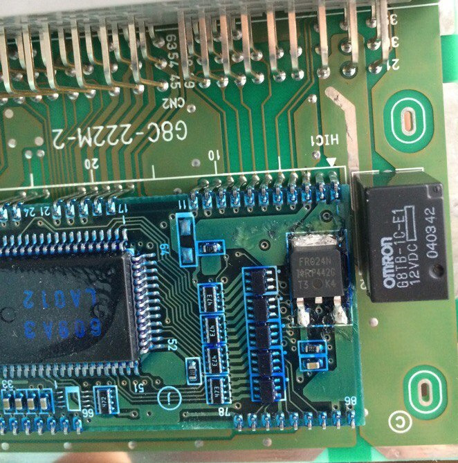

Далее аккуратно берем новый транзистор пинцетом и припаиваем его на место старого.
Производим сборку и установку ETACS на авто в обратном порядке. И вуаля… Свет вернулся…
