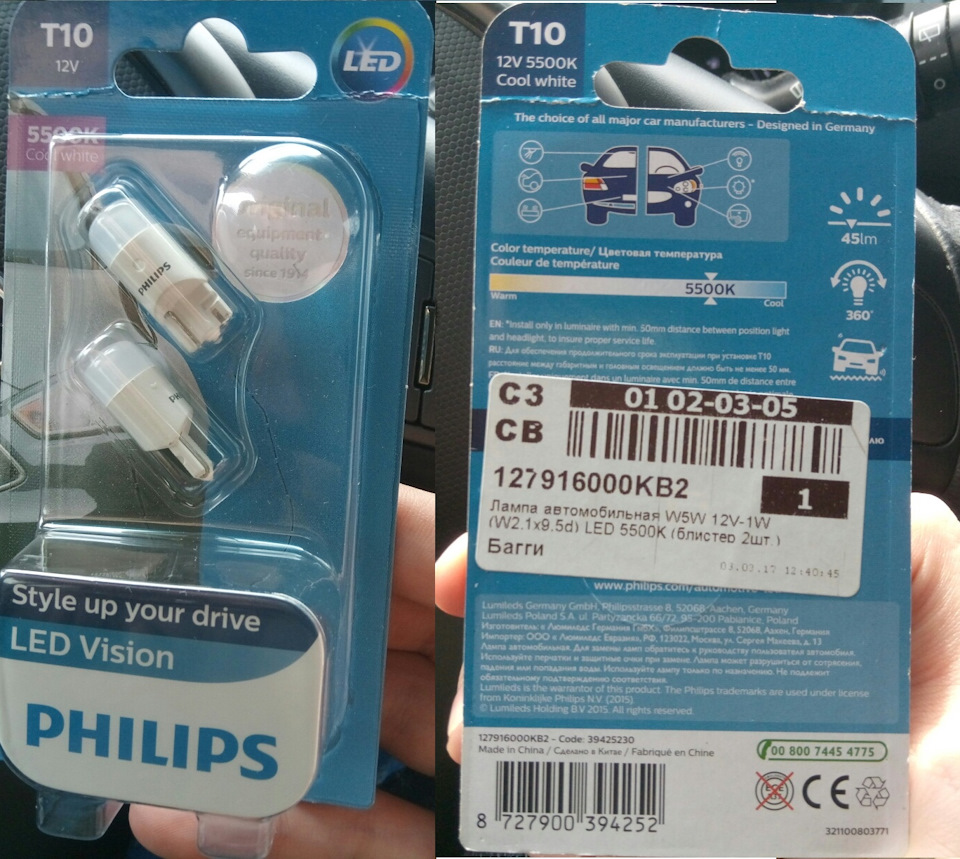

Мой же выбор остановился на китайском филипсе цвета 5500 к, при цене в 20 раз превышающей цену ламп с алиэкспресса, но они подарили надежду на качество)
Термостойкий пластик, матовая колба, все дела)

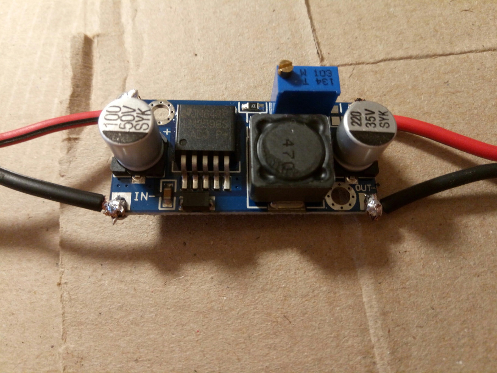

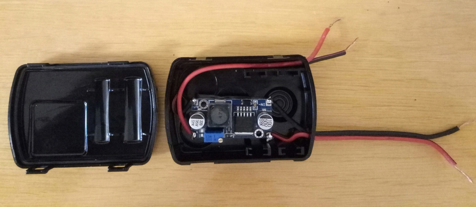

Далее конечно понадобился стабилизатор.
Спросил коллегу какой заказать (была информация что он подобный заказывал) и на моё удивление у него оказался он прям под рукой и он мне его безвозмездно отдал. Вот это удача! сэкономил полтос :D

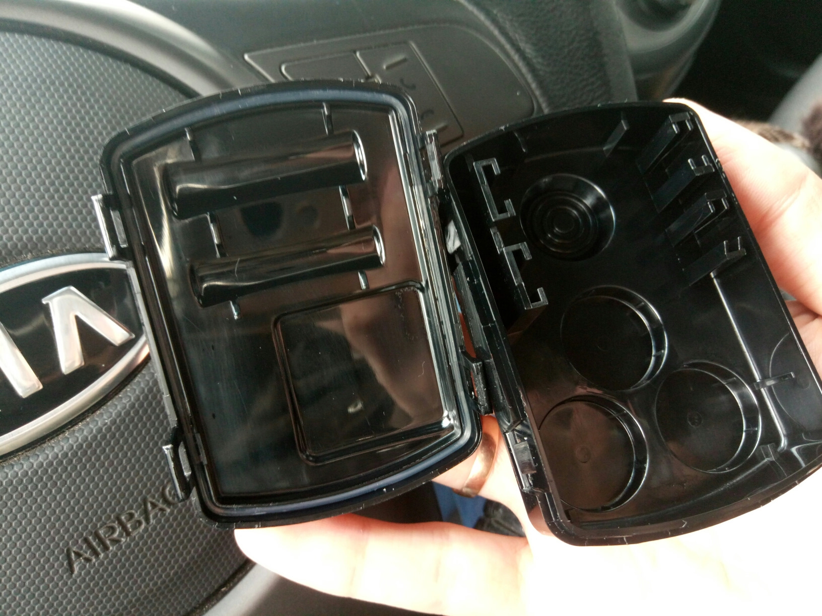

Припаяв провода, начал думать куда ставить. Сначала хотел в салоне, но портить проводку как-то не захотелось. Решил попробовать внедрить в жгут проводки подсветки госномера. Но ставить такую высокотехнологичную электронику "на улице" это кощунство. А вот защитить вполне можно. Для этого мне подогнали шпионскую штучку герметичную коробочку.
Но герметичной она была пока я не сделал два отверстия для входа и выхода стабилизатора)
Стабилизатор чувствовал себя там "как дома".
За не имением под рукой герметика, далее уже в гараже, два отверстия я обработал остатками герметика для поддона АКПП) первое что под руку попалось.

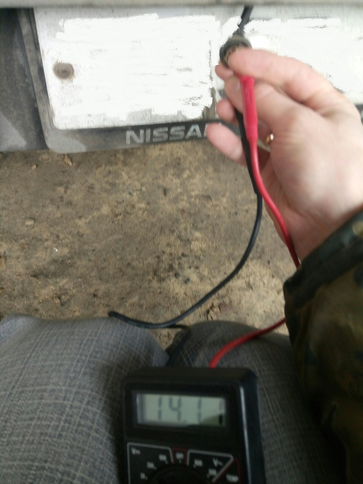

Далее делаем замер уровня напряжения в разъёме подсветки одной из ламп госномера.
При заведённом двигателе это значение у меня равно 14,1 В. Именно постоянное перенапряжение убивает светодиоды (но это не точно).
Следующий шаг это непосредственно включение стабилизатора в цепь.

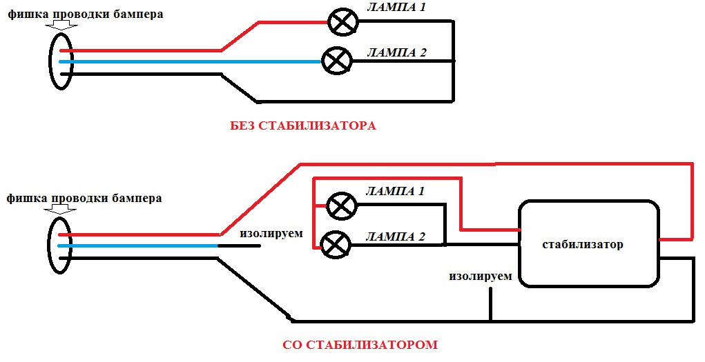

Электрик из меня так себе и я этого не скрываю, потому схематично подключил так:
Сделав замер уровня напряжения на выходе стабилизатора при заведённом двигателе, при помощи регулировочного болта на стабилизаторе выставляю уровень напряжения 11,9 В.

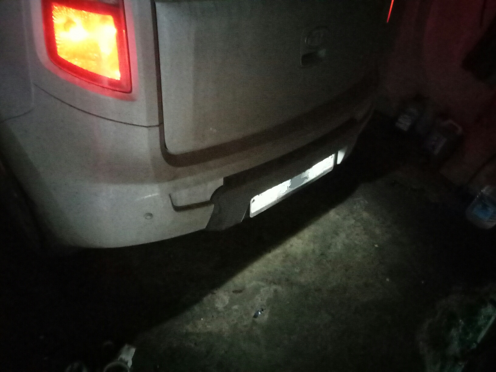

Только после этого поставил светодиоды, стопицот раз загерметизировал коробок стабилизатора и всё засунул под накладку заднего бампера через отверстие правого плафона освещения госномера. Всё вошло очень плотно, но при этом оба плафона встали на место без проблем.

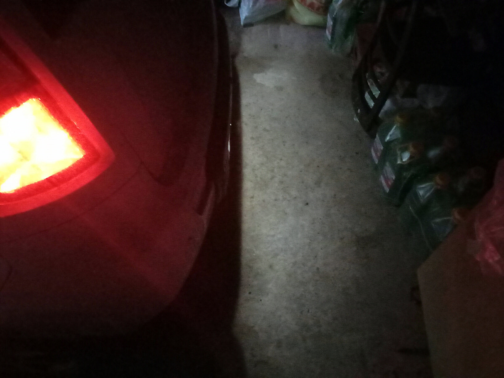

Миссия выполнена. Всё светит и надеюсь мигать не будет)

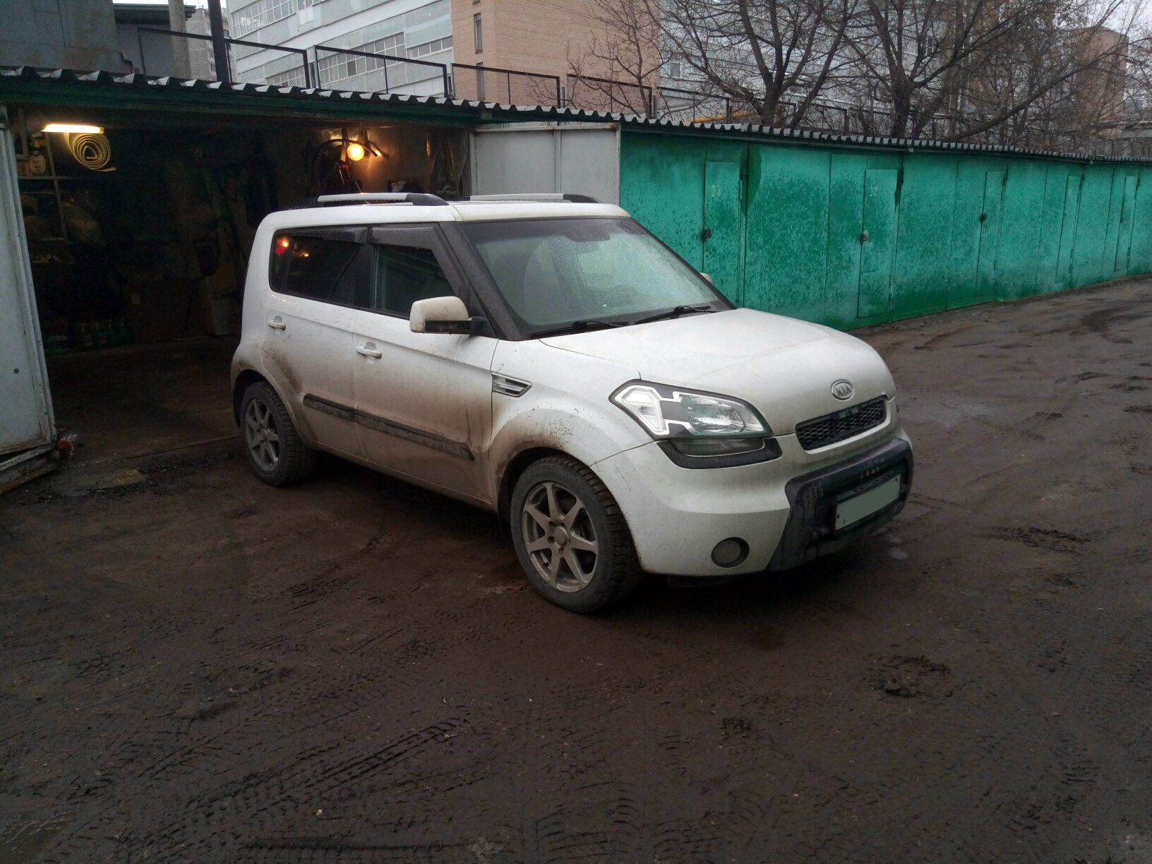

По времени заняло около часа, благо ничего кроме плафонов подсветки номера снимать не надо. Кто не знает — они сидят на защёлках, работы минимум.

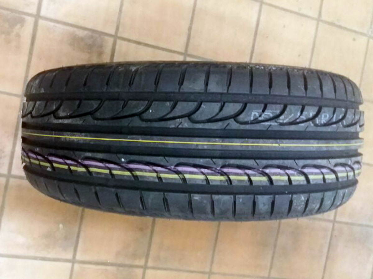

Далее по программе замена масла, фильтров и конечно замена резины на летнюю, но это чуть позже. Кстати комплект 18х колёс я продал и планирую это лето провести на штатных 16-х дисках с премиальной (нет) новенькой летней резиной угадайте какая.

На фото 127916000KB2, а в подписи под фото — 127916000KX2)
127916000KB2 5500K
127916000KX2 6000K
