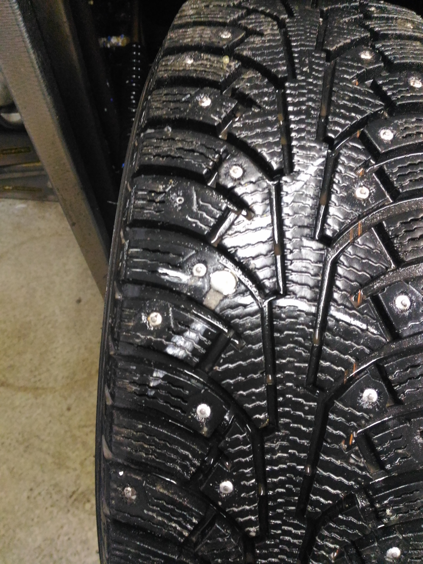

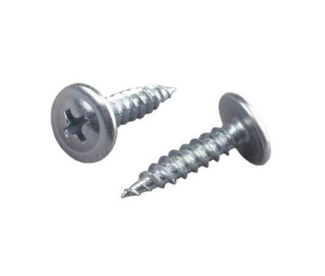

Но радость поубавилась когда начали делать сход развал… при проверке давления шин нашли что за 2 недели с 2.3 упало давление до 1 ! атмосферы в колесе которое уже прокалывал… Все подкачали до нормы, сход-развал сделали на отлично.
Через день проверил давление и да, падает((( поехал, думал по гарантии, если в месте где заплатку делали, все переделают, но оказался ещё один шуруп(
Пришлось делать… теперь опять все работает, крутится, ничего не бьет и все отлично)))
Всем отличных дорог и без шурупов)

Ох уж эти шурупы-саморезы…
Помню прошлым летом два подряд дней за 10 словил таких же в гаражах весной, все крышами занялись, саморезы роняли, но первый не гнал, услышал его цокание, а второй травил сильно, делал оба, заплату.
по стройплощадкам ездишь? или хамишь соседям? ))
Дороги такие хамские ;)
TagiIchanin
А кстати прошлый шуруп получается что замой 2015-2016 заполучил) в гараже резина пролежала до этой зимы и только тогда я узнал, что травило все это время)
Я при снятии и установке всегда проверяю протектор на всех четырёх, времени всего пара минут, зато камушки всякие лишние повыковыришь, и саморез или гвозь пару раз находил. Куда приятнее заранее сделать колесо, и знать что всё ОК, чем узнать при переобувке что в нём что-то торчит =)
