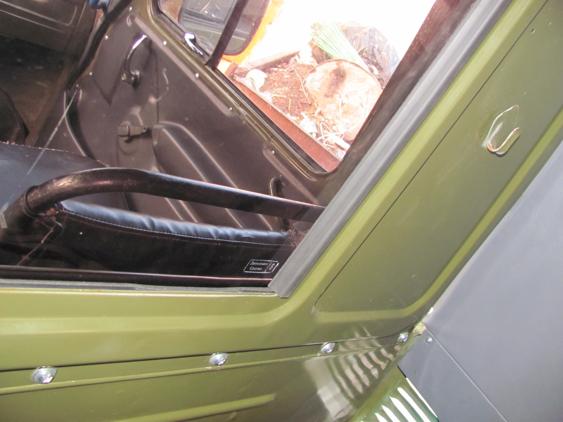

Поставил салонную перегородку, наконец-то она заняла свое место. Стекла затонировал, в направляющие поставил бархотки от ВАЗ 2101, слизыватели от нее же. Осталось приклеить на стекла металлические планки, и придумать как закрыть щель между перегородкой и стенкой. В салоне стало уютнее, при движении тише, плюс крючок для одежды, в кабине тоже стало поприятнее. Спросил пассажиров куда ехать, закрыл стекла и едешь в свое удовольствие!

Ручек на стёкла перегородки не хватает .
Это точно! Просто на момент установки перегородки не успел их подготовить — надо еще прогрунтовать и покрасить, а потом посажу на силикон.
Не гремит перегородка?
После установки проехали всего лишь километров 10… поэтому пока ничего сказать не могу — но стоит очень прочно, стекла в бархотках и слизывателях (подошли как родные) стоят плотно, перемещаются легко, в салоне стало тише и уютнее. Есть мысли что будет вибрировать, все-таки голый металл, ну тогда будем думать как решить этот вопрос, может вибру поклею, или карпетом обтяну.
