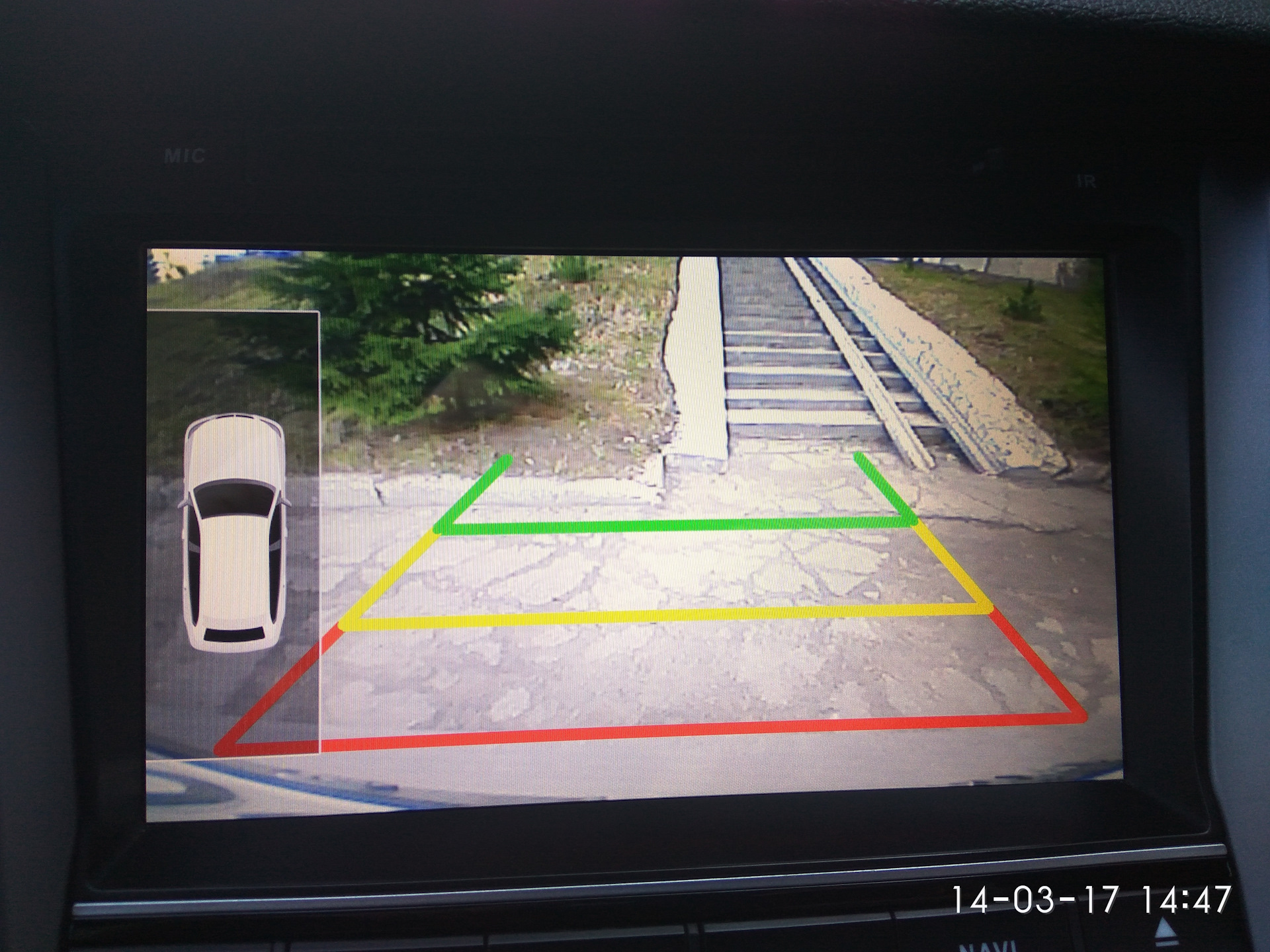

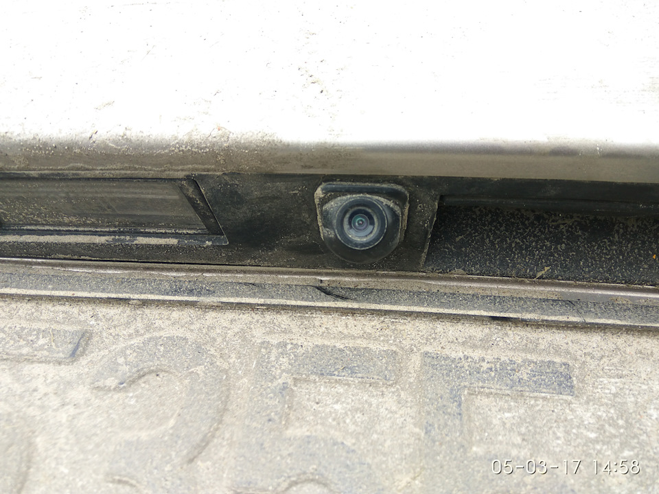

Начну с рассказа про первую камеру.
Купил месяца три назад на али.
Все вроде ничего. И не глючит, и картинка вроде не плохая.
Ссылка на отчет по первой камере и подробности установки.
Но было пару минусов, которые меня заставили заказать другую камеру с али.

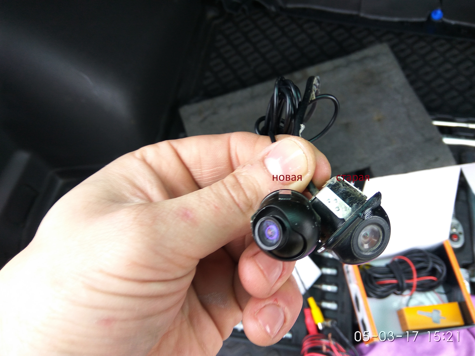

Минусы первой камеры.

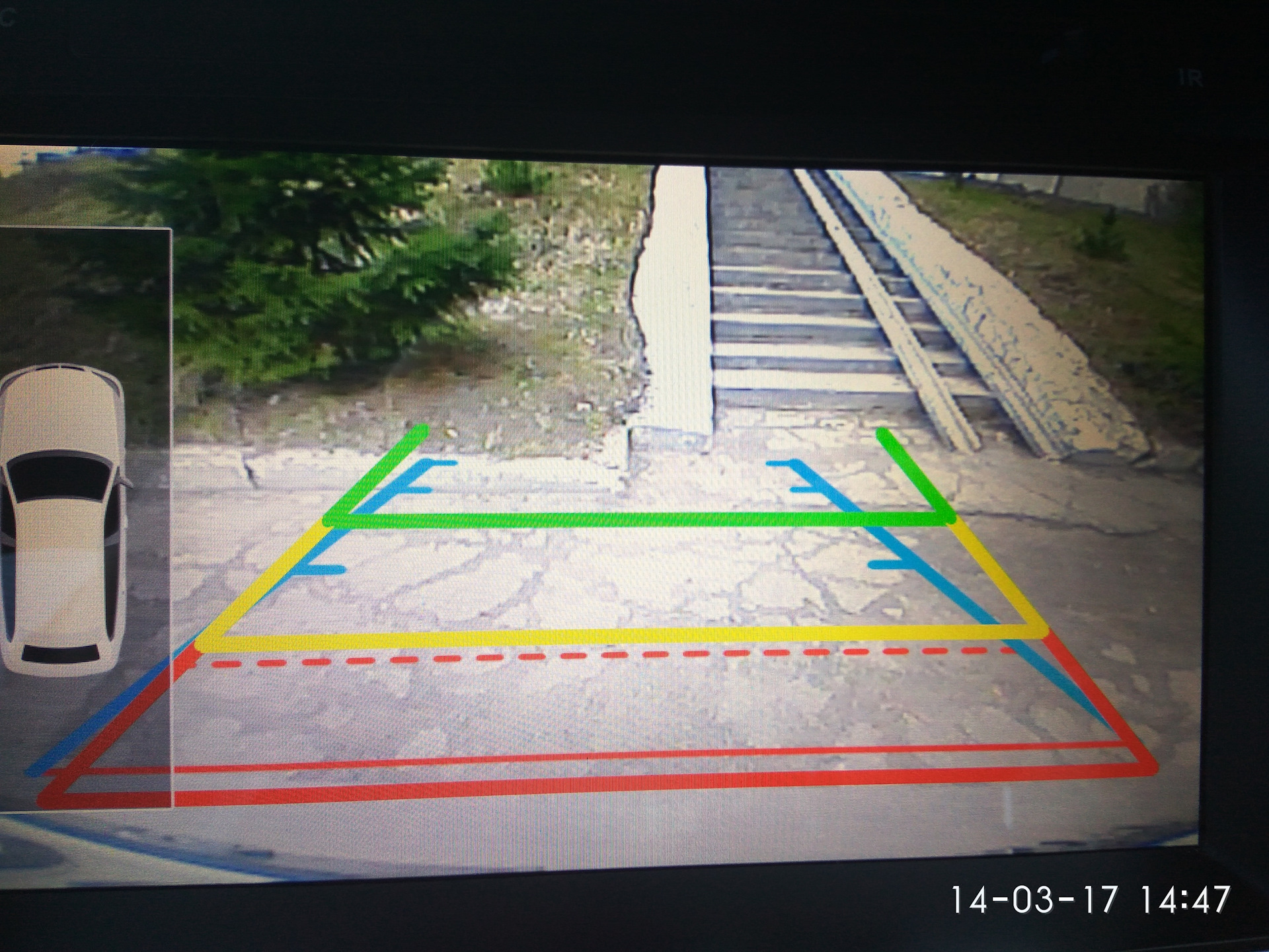

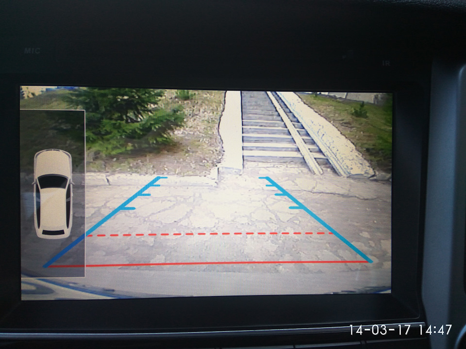

— Заваленный горизонт. Т.е. сам обьектив в камере установлен не горизонтально, немного под углом.И с этим ничего не поделать, он не поворачивается.
— Линии разметки наложены самой камерой, их нельзя раздвинуть. И линии на камере не соответствуют габаритам машины.
-Очень узкий угол обзора, думаю не более 90 градусов. Даже не видны соседние машины по парковке, когда сдаешь задом.
-Угол наклона обьектива нельзя изменить в верх-вниз. В право-лево можно отрегулировать поворотом самой камеры на кузове.
-Достаточно посредственное качество картинки.

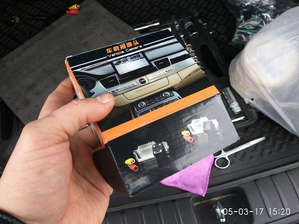

-Откровенный noname, камера пришла просто в пакете. Никакой коробки.

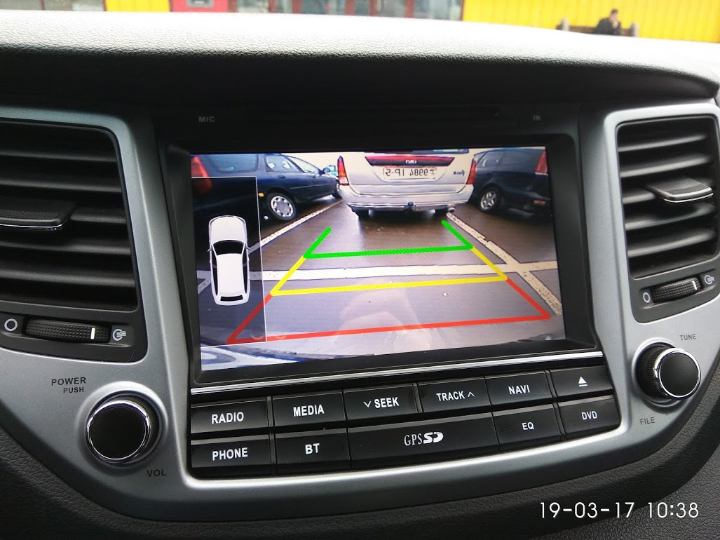

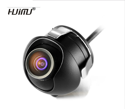

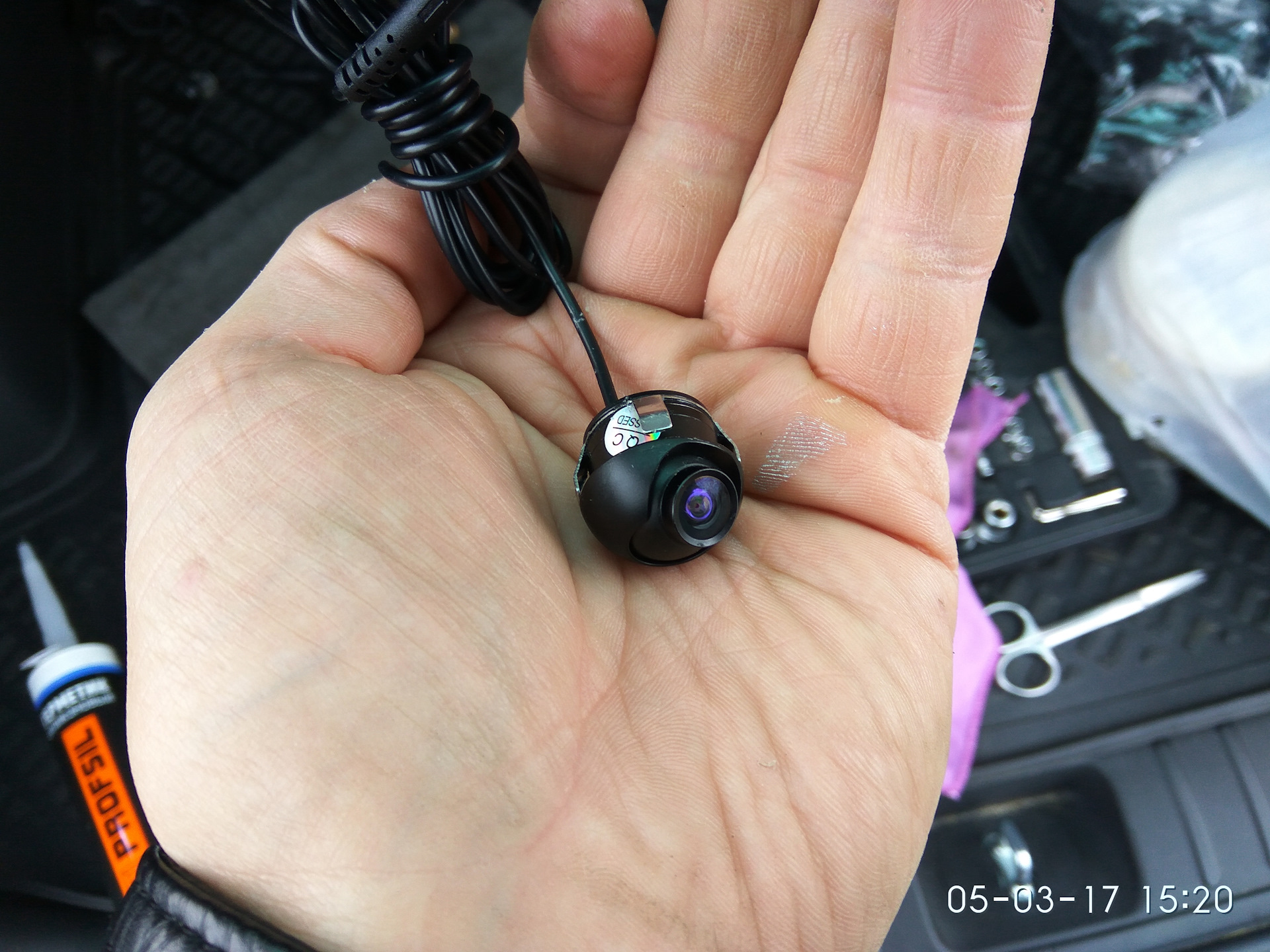

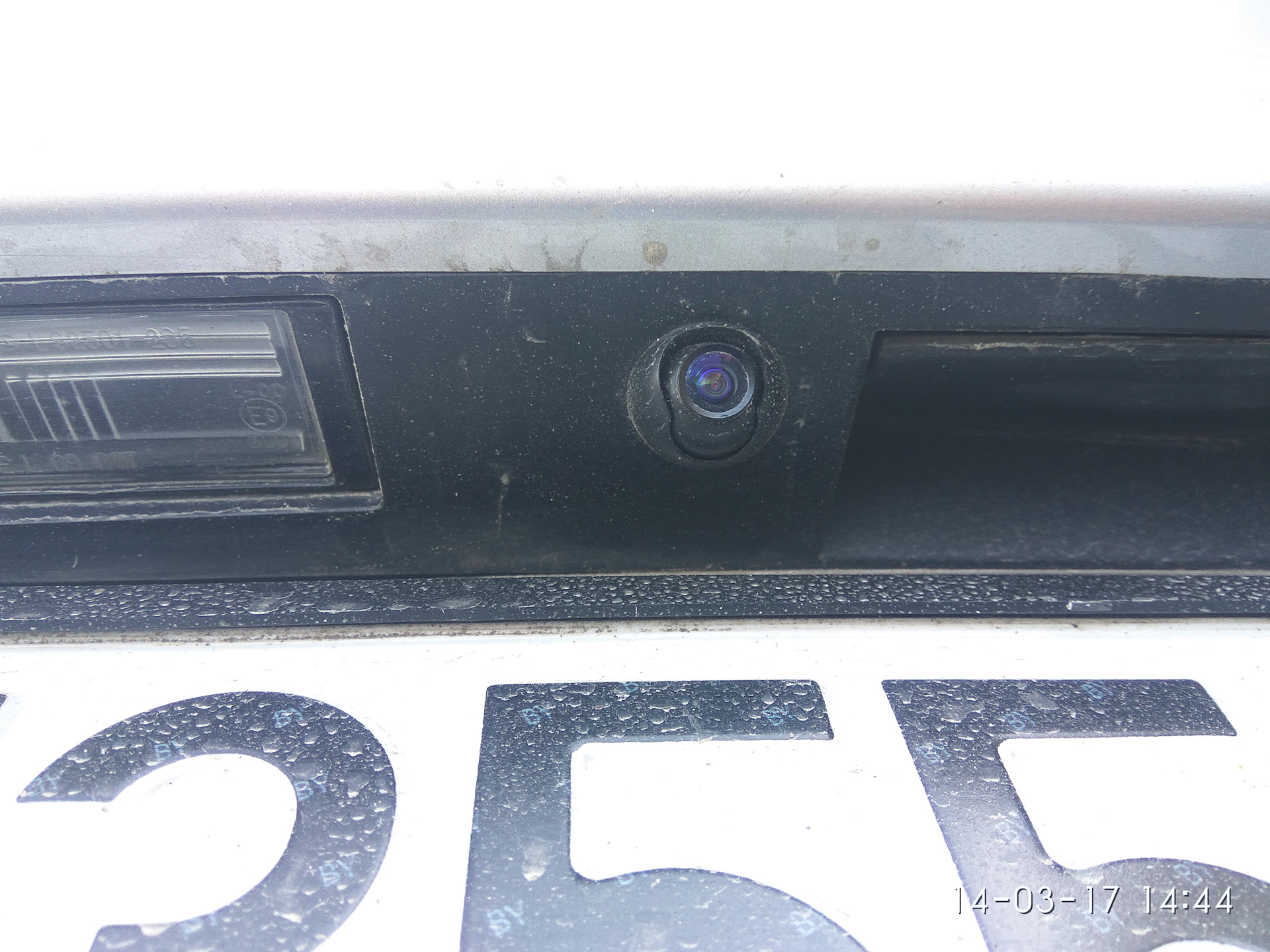

Теперь про новую камеру — HUIMI.
По-порядку по предыдущим пунктам, чем понравилась новая камера.

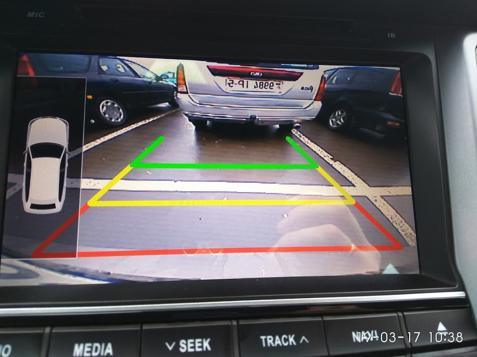

-Горизонт можно самому отрегулировать, повернув обьектив. Можно опустить выше или ниже, сделать так, чтоб бампер был виден. Потом зажать регулировочный винт на корпусе. В предыдущей камере это было невозможно сделать.
-Заказал специально без линий разметки. В самом ГУ на андроиде есть линии разметки, нескольких типов, можно наложить тот тип разметки, который нравится, раздвинуть линии разметки ширине и длине, под габариты машины. Я вышел из авто, положил 2 предмета на землю по габаритам авто, и раздвинул линии, как мне надо. Теперь при движении задним ходом линии разметки точно соответствуют габаритам моего авто.
-Немного шире угол обзора, хотя бы видно соседние авто при движении задним ходом. Думаю градусов 110-120.
-Качество картинки лучше.
-Хотя бы не такой нонейм- пришла в коробке.

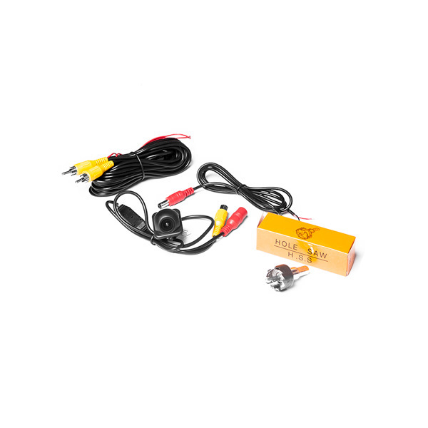

В комплекте и фреза, для проделывания отверстия. Видео кабель, и кабель питания. И шестигранный ключи для фиксации глазка камеры в корпусе.

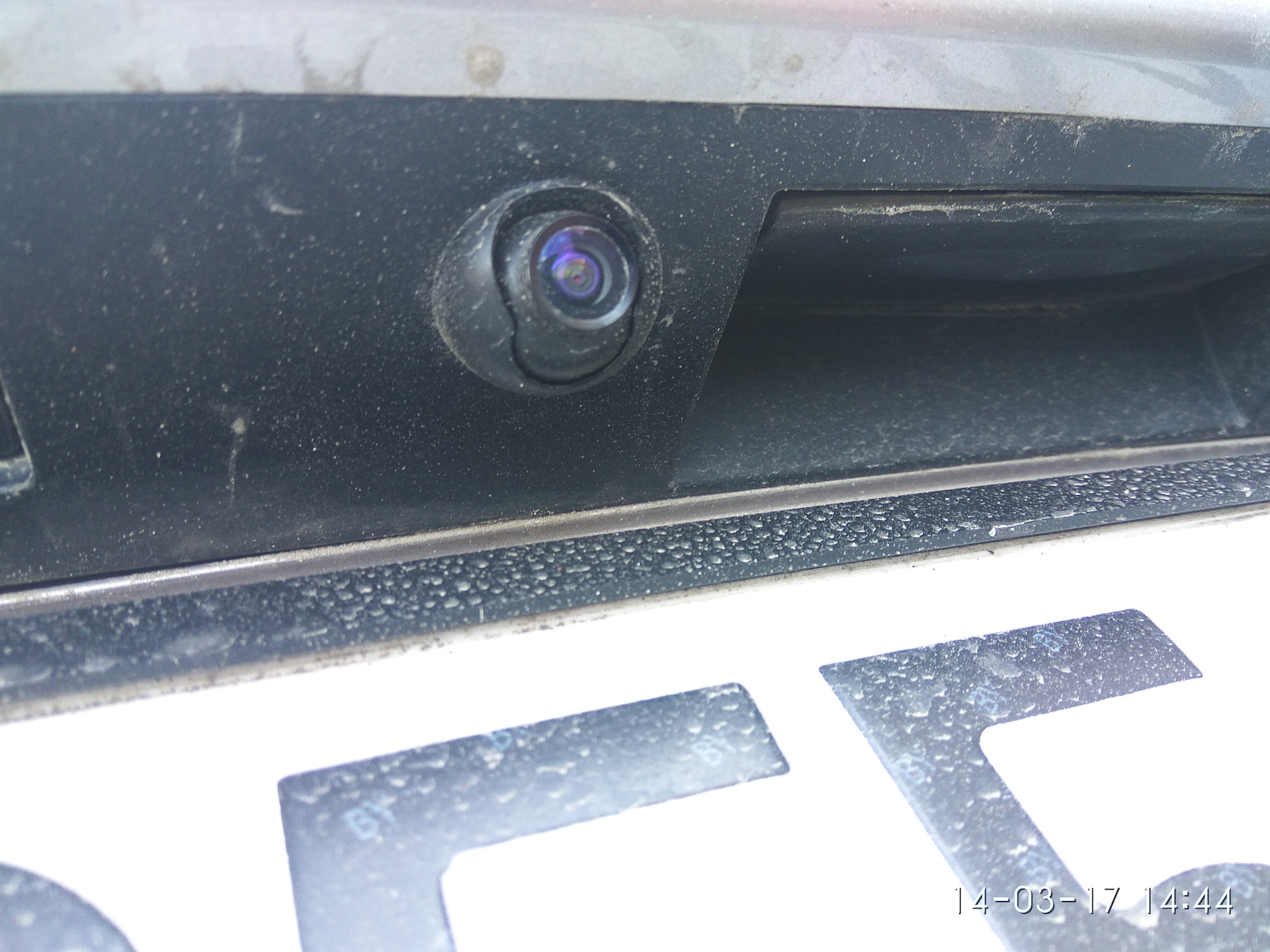

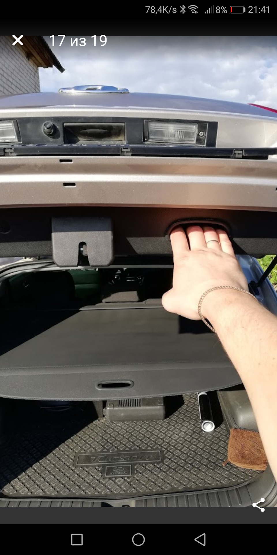

По поводу установки. Все просто.
Еще дома залил корпус силиконовым герметиком, чтоб не допустить попадания влаги к камере.
Вся работа прошла в задней двери авто. Пришлось снять только обшивку багажника.
Видео кабель с тюльпанами остался от прежней камеры, не пришлось перетягивать от ГУ к задней двери. А вот штекер питания другого формата, с другими коннекторами. Он питает камеру от фонаря заднего хода. Но для замены пришлось всего навсего снять старый провод питания, и подключить к фаре новый. По верху изолировал термоусадкой. Отверстие просверлено фрезой, вокруг нанес силиконовый герметик, и посадил камеру, чтоб не допустить попадания влаги в дверь.
Небольшая хитрость— после установки глазок камеры можно смазать любым антидождем, грязь на обьектив будет налипать немного меньше.
Камерой доволен. Ехать задним ходом стало намного лучше.
И еще- все камеры со временем начинают барахлить от влаги, поэтому, отрегулировав угол наклона глазка, я замазал внутри все силиконовым герметиком.

Не подскажешь как именно линии нарисовать на андроиде магнитоле?Где какие настройки или как?
Точно не помню, у меня в редпауэре настройки ГУ- линии разметки — (там 2 предустановленных типа линий и 3 пункт —
редактировать-). Выбираю редактировать, и когда включаешь заднюю передачу то включатся редактируемые линии. и пальцем раздвигаешь точки как надо, на включенной задней. У меня так. У тебя гу не редпауэр? Если не разберешься, завтра могу снять на видеао
Блин к сожалению не редпауэр.Ковырялся у себя так и нечего не нашел, видимо в моем андроиде не предусмотрено такое)
Может быть. Тогда у тебя в меню среди приложений будет то, которое запускается при включении задней передачи. Пробуй заходить в него с меню и там искать настройки. В бошках редпауэр есть отдельный пункт меню с огромным количеством настроек

Не знаешь как изображение машинки слева убрать с экрана когда камеру заднего вида включаешь?
Прошивку новую поставил с сайта, пропала машинка. А так, на старой проше нажми по машинке-пропадет, но не навсегда. Прошивай гу

Если можно видео как разметку менять можно. :)
А по ширине разметку в ГУ регулировать как нибудь можно?
Приветствую!
Я так понял камеру можно без разметки брать?
На самом ГУ в настройках разметка есть?
Да. Все верно, если возьмете камеру с разметкой встроенной, она не будет совпадать с габаритами авто. А если возьмете камеру без разметки и наложите линии с гу, их можно раздвинуть вдаль вблизь. Точно под габариты авто. Так очень удобно, у меня был и тот и тот вариант. Я ставил метки на земле, например камушки по ширине машины и на 4.5 метра от заднего бампера, под размер машины, и в камере на те камни навел линии. На разметке 3 линии расстояния от бампера, у меня они точно совпали с сигналами парктроников, . Как то так. Можно и взять камеру с линиями, и наложить линии гу, будет 2 вида линий. Не красиво
NX735

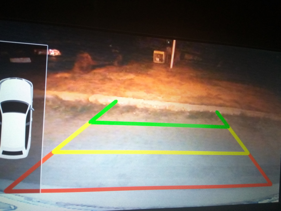

Хорошая камера, нареканий нету. Немного полосы когда фары включены, но это у всех
А можно попросить фото ночью? Можно и в ЛС
Машинку слева ГУ накладывает. У тебя не будет
Я понял, интересовало качество съёмки, ты ответил на мой вопрос))) спасибо
