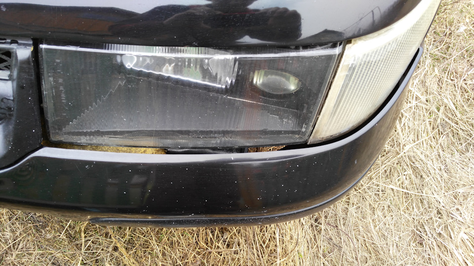

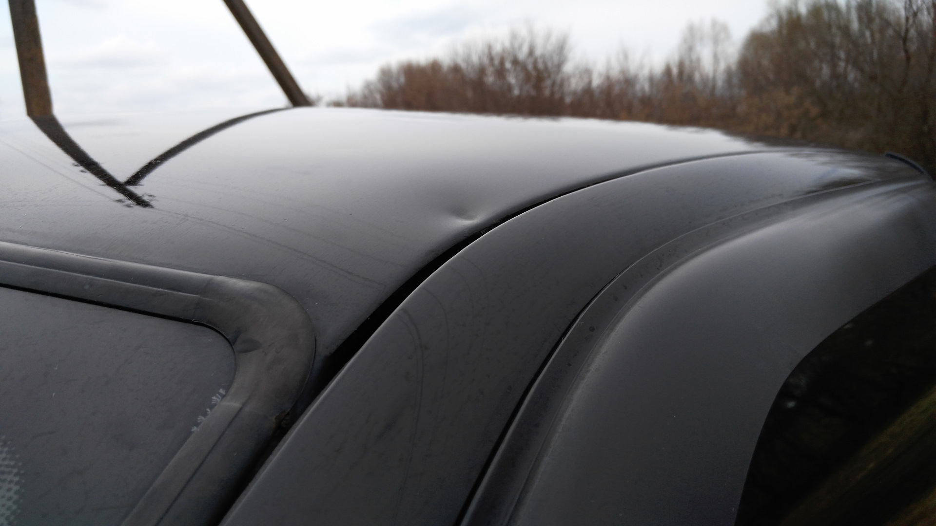

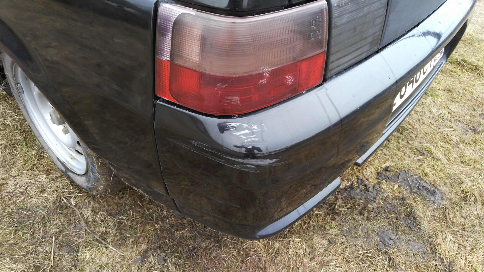

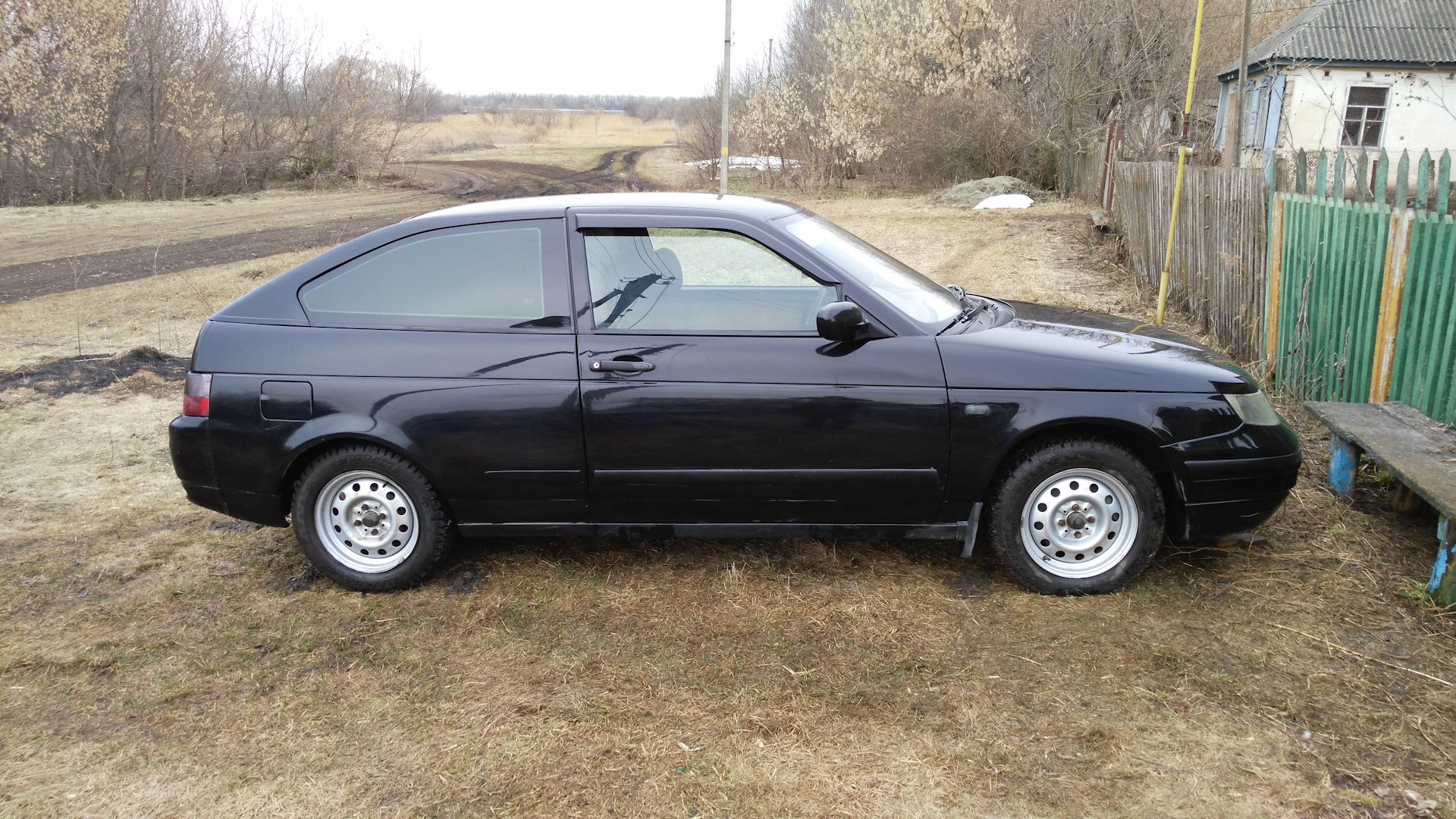

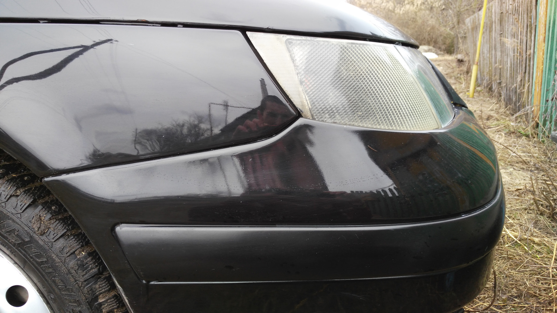

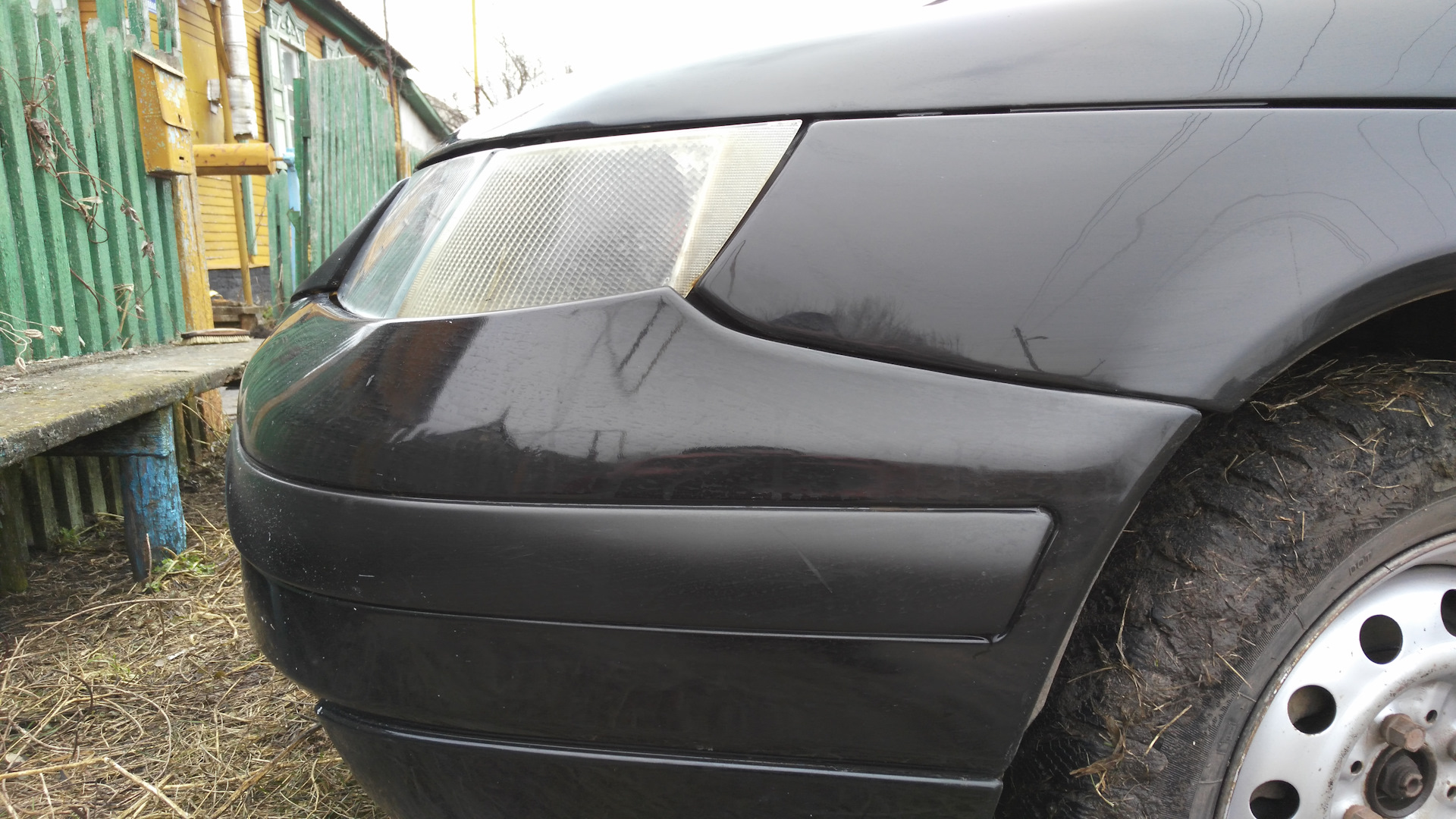

Собственно говоря заезжал на мойку самообслуживания и поливал всю машину от души. Приехав домой обнаружил вот такой косяк…

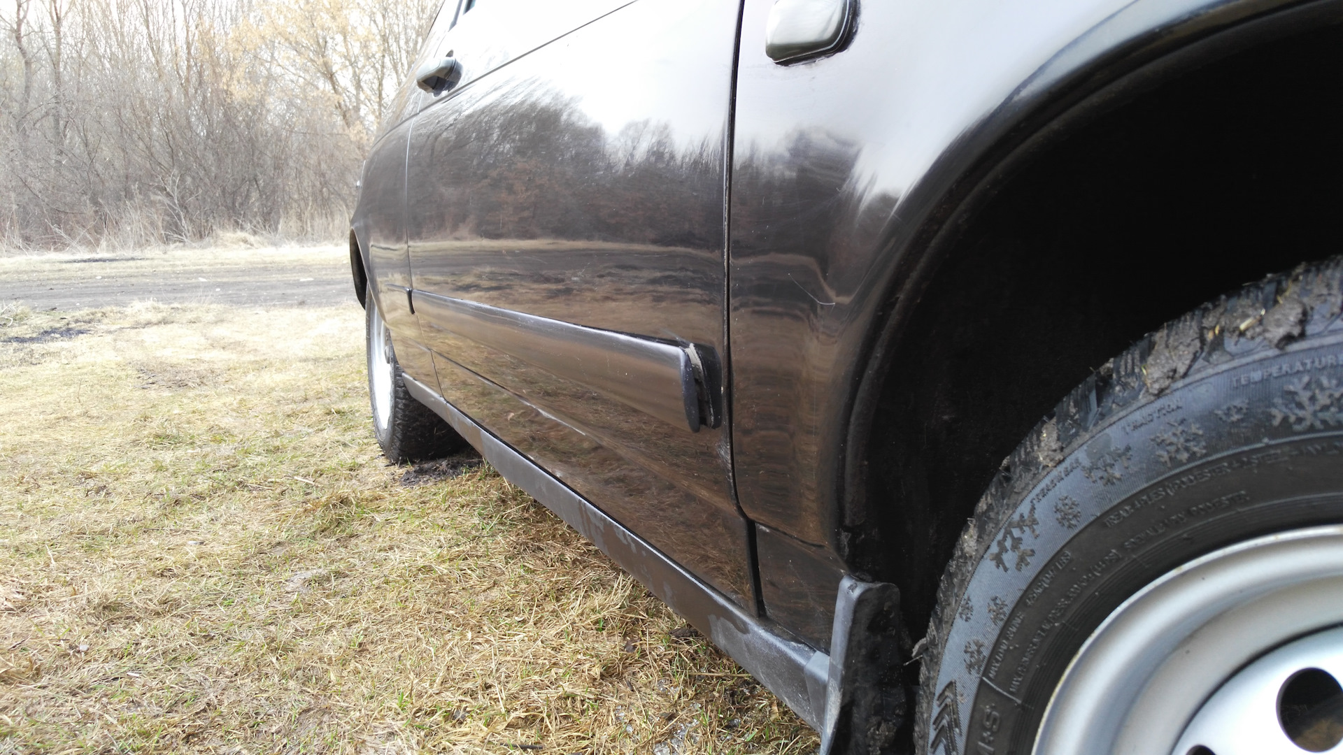

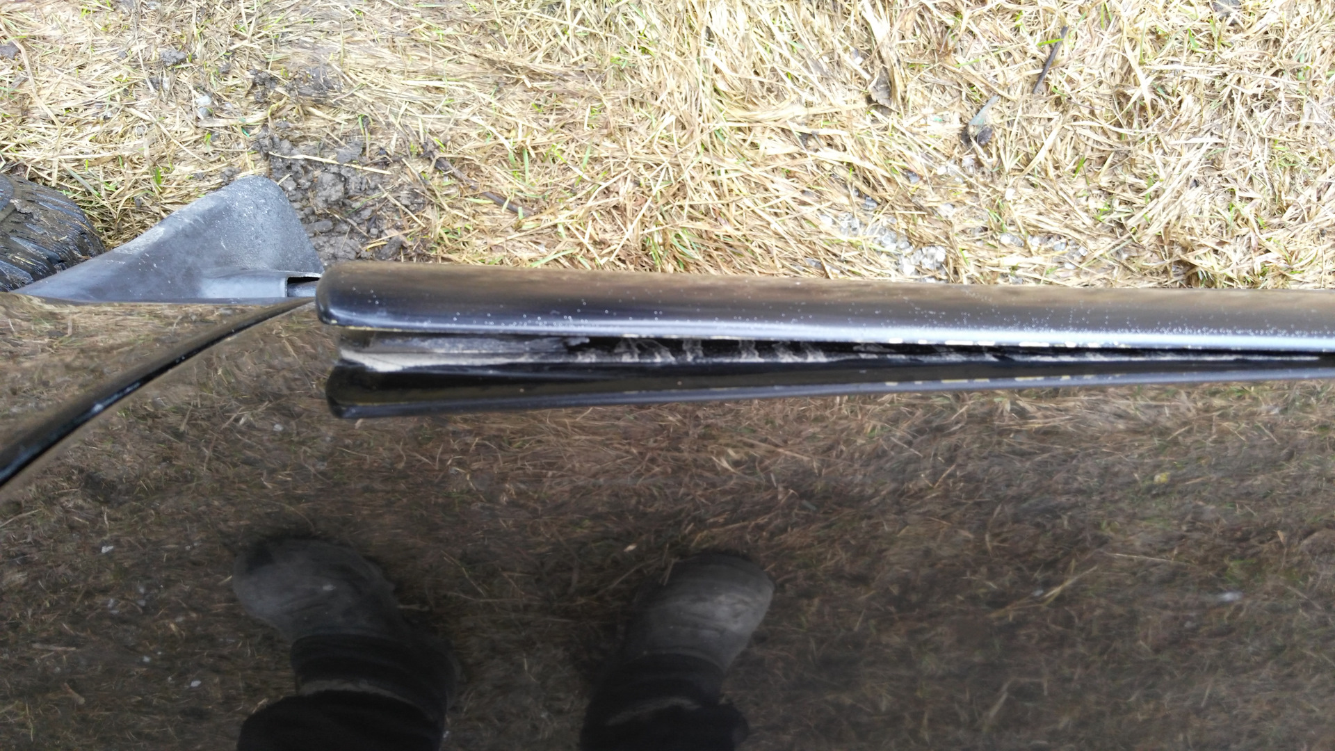

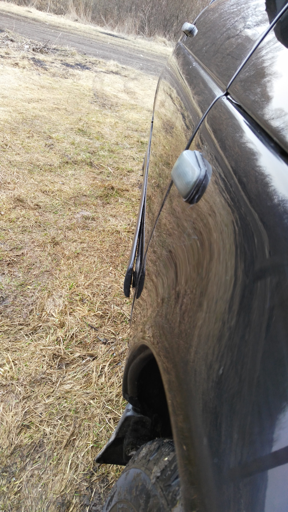

Короче иначал "слезать" молдинги. Я прикинул что без них на черной машине вид будет поинтереснее. Попробовал его чуть потянуть, но они приклеены так что хрен оторвешь. Собственно вопрос в том как их отделить от купэ? Желательно без повреждений лкп, уж больно не хотелось царапать и т.д.

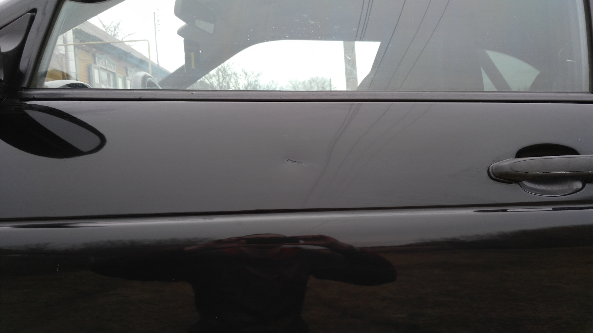

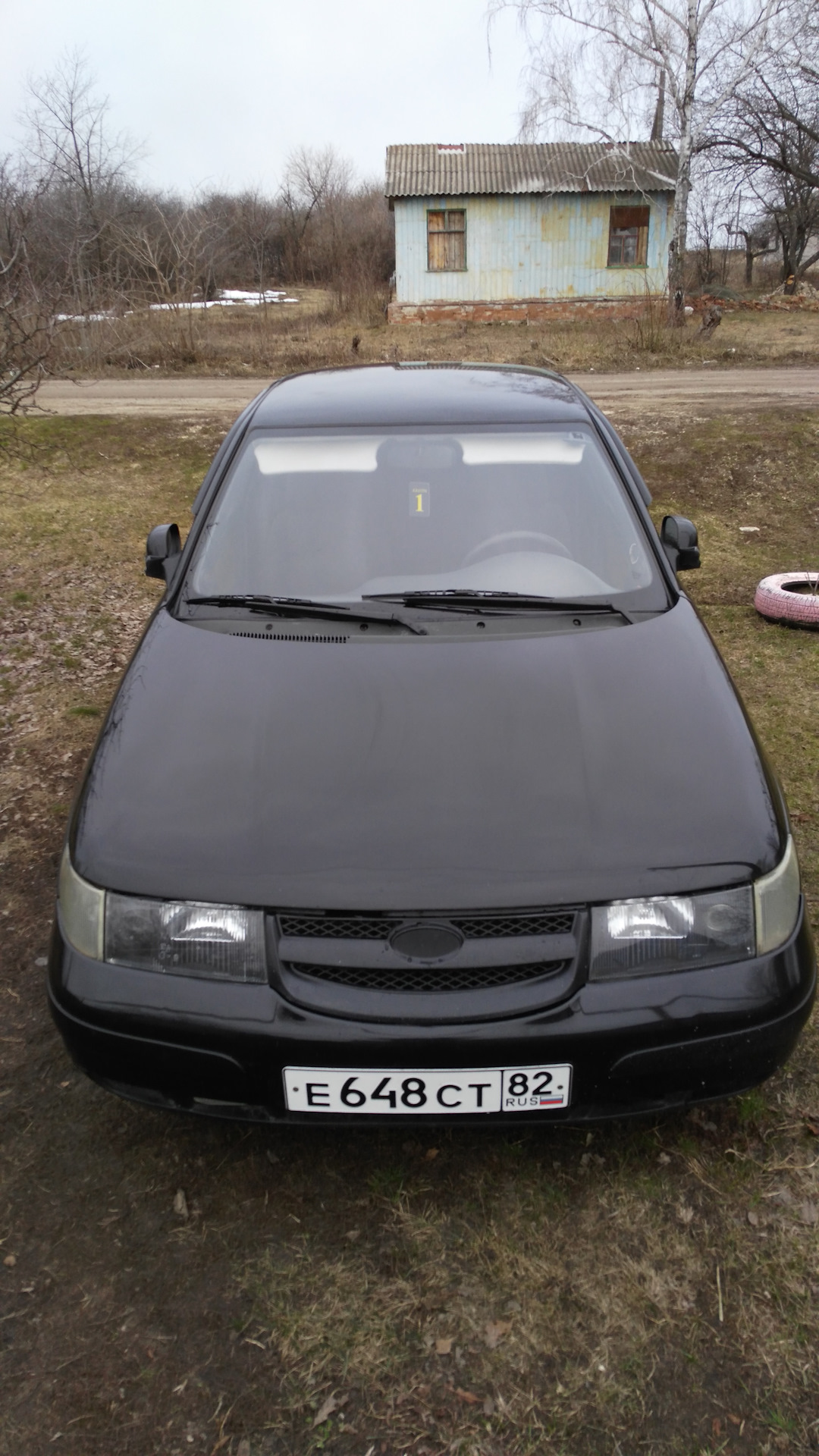

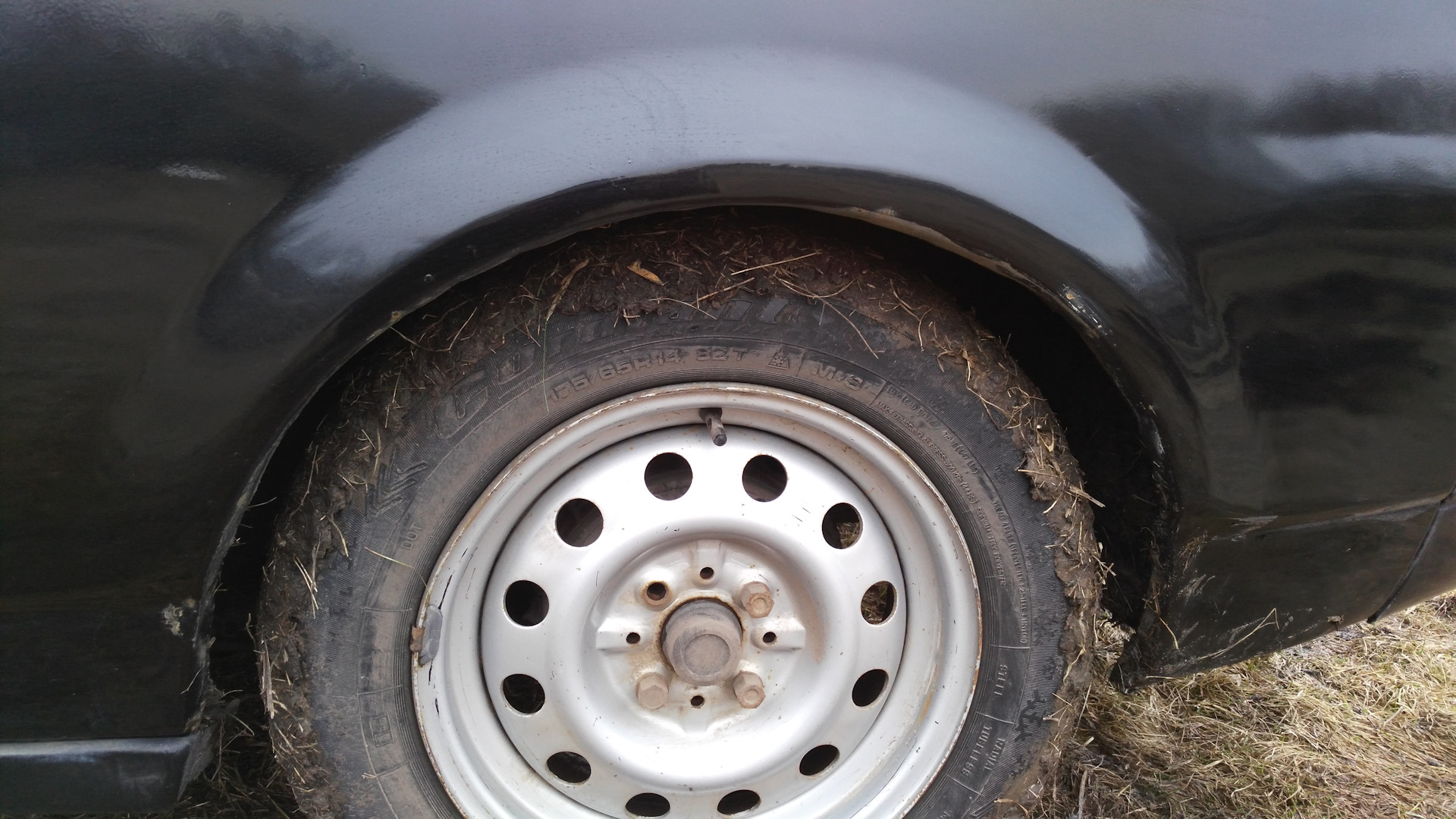

Ну и пользуясь случаем выложу небольшие косяки по кузову, которые увидел ещё при осмотре. Ну и небольшая подборка более-менее свежих фото.

Мне раньше тоже клюшки нравились пока машину с этими не купил)
Я на мойке скотч сдул, бил струей близко близко.краска на месте.скотч далой. Дома обезжирил и полирнул
Бампер можно подтянуть и закрепить саморезами к передней балке машины под решеткой радиаторов.Я так сделал у себя держалось отлично.
Молдинги легко срезаются металическим шпателем или линейкой металической, только наклей скотч бумажный вокруг молдинги что бы не царапать.И срезай так что бы клей оставался на поверхности двери, для того что бы не поцарапать краску.Остатки скотча или клея снимаются специальным резиновым кругом(он одевается на дрель).Краску этот круг не портит?
Нет и пахнет вкусно. его по этому ириской называют в сервисе.
Я снимал спомощью фена и лески а остатки скотча уберал при помощи дрели и соска от бескамерной шины Все это делаеться акуратно и не торопясь ! Лкп при этом не страдает и не мутнеет.Посмотри на ютубе там много видио примеров!
Посмотрю на досуге)
Сними решетку радиатора, там два болта с шайбами крепят бампер. Вообщем, они упираются не в жесткий пластик, а в наполнение бампера из пенополиуретана. Соотвественно, он проминается, крошится, крепление ослабевает и бампер съезжает. Мне помогли более крупные шайбы.
Обязательно посмотрю)) если поможет то отпишу тебе)))
У меня прям такая же беда с бампером)
А молдинги чтоб снять, нужно уайт спиритом или калошей побрызгать на 2-х сторонний скотч и по тихой отрывать.
Так там типа жидких гвоздей чето, хрен оторвешь его🤔🤔🤔
С завода двухсторонний 3М скотч!
Возможно их переклеивал бывший хозяин…🤔
Та вообще, а калоша не повредит лкп? Растворители вроде могут повредить как я слышал
Калоша — это бенз)
Я уайт-спирит использовал.
Ставь клюшки и снимай молдинги. У меня их нет и все красиво.
Клюшки будут, это стопудово😊
www.drive2.ru/l/466006838907765078/ вот без молдингов фотки. Я вот хочу ПТФ поставить передние как потеплеет, вроде провода какие то болтаются спереди.
Без них вид и правда отличный))) буду снимать как потеплеет😁😁
Поставь "клюшки" с ними интереснее смотрится
Клюшки будут 100%))) Так же как и спойлер заводской😋
