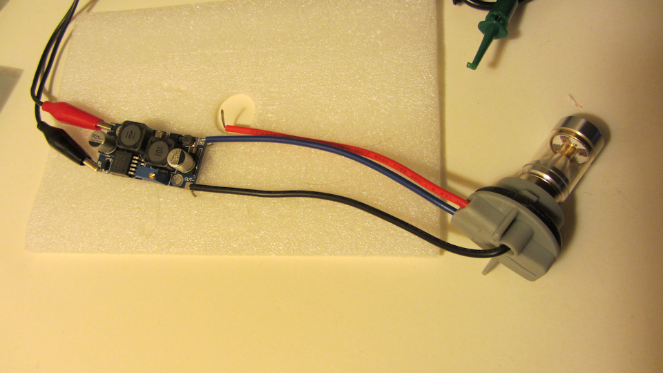

Спустя пару дней, один из подписчиков на Youtube мне написал, что есть ли на самом деле в этих лампах стабилизатор тока? (драйвер)
Я конечно же ответил — да, ссылаясь на картинку этих ламп.
А так же, указывая на характеристики на сайте Али: **напряжение: DC9-28V**
Но решил проверить это сам. Доверяй, но проверяй!
И вот вам следующий тест. Можно сказать, продолжение к обзору этих ламп.

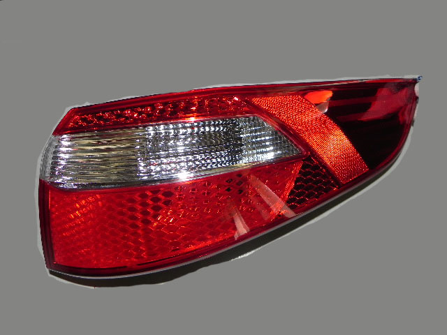

У вас же тесты в вашей фаре она у вас не прозрачная. У меня шевроле лачети там фонари прозрачные. Отсюда и мои вопросы
Да нет, фара прозрачная с красным стеклом. Она кажется не прозрачной из-за ячеистой системы стекла.

Познавательный тест на драйвер.
Спасибо!
