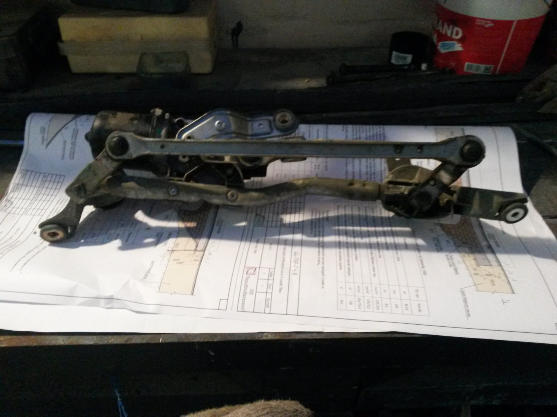

Приветствую всех читающих, все знают про родовую болячку енотов, закисающую трапецию дворников. Для профилактики данной проблемы решил разобрать ее и смазать. Два с половиной года назад я уже проводил эту процедуру, дворники стали работать тише и быстрее. Процедура в общем не сложная все кто ее делал, знают, а кто не делал, советую сделать, чтоб дворники служи долго и без проблемно.
1. Снимаем дворники вместе с поводками, идут туго, раскачиваем, отгибаем на себя и тянем посильнее.

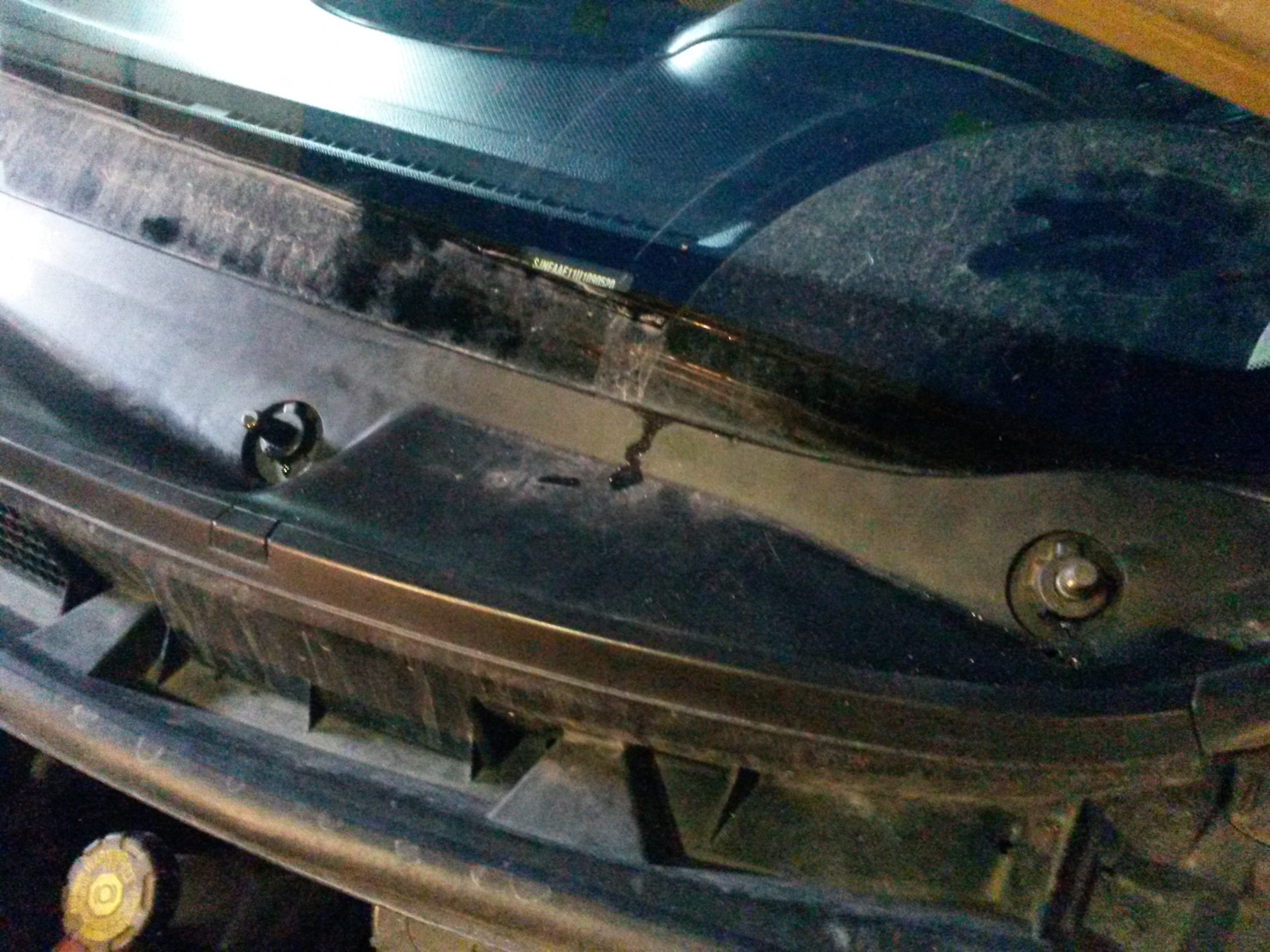

2. Снимаем жабо, оно на двух клипса под крестовую отвертку с боков и на дебильных защелках по периметру снизу, снимал их ножницами, вставляя в защелку ножницы в закрытом положении раскрывал, язычки расходятся по сторонам, и вытаскивал на себя клипсу, один фиг пару сломал осталось пара целых.

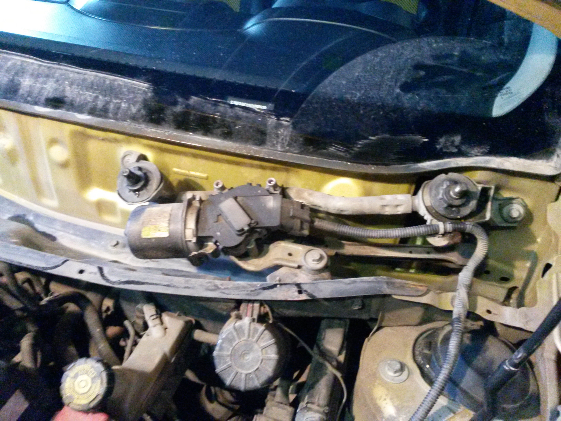

3. Откручиваем 3 болта на 10, отсоединяем фишку питания, снимаем трапецию вместе с моторчиком.

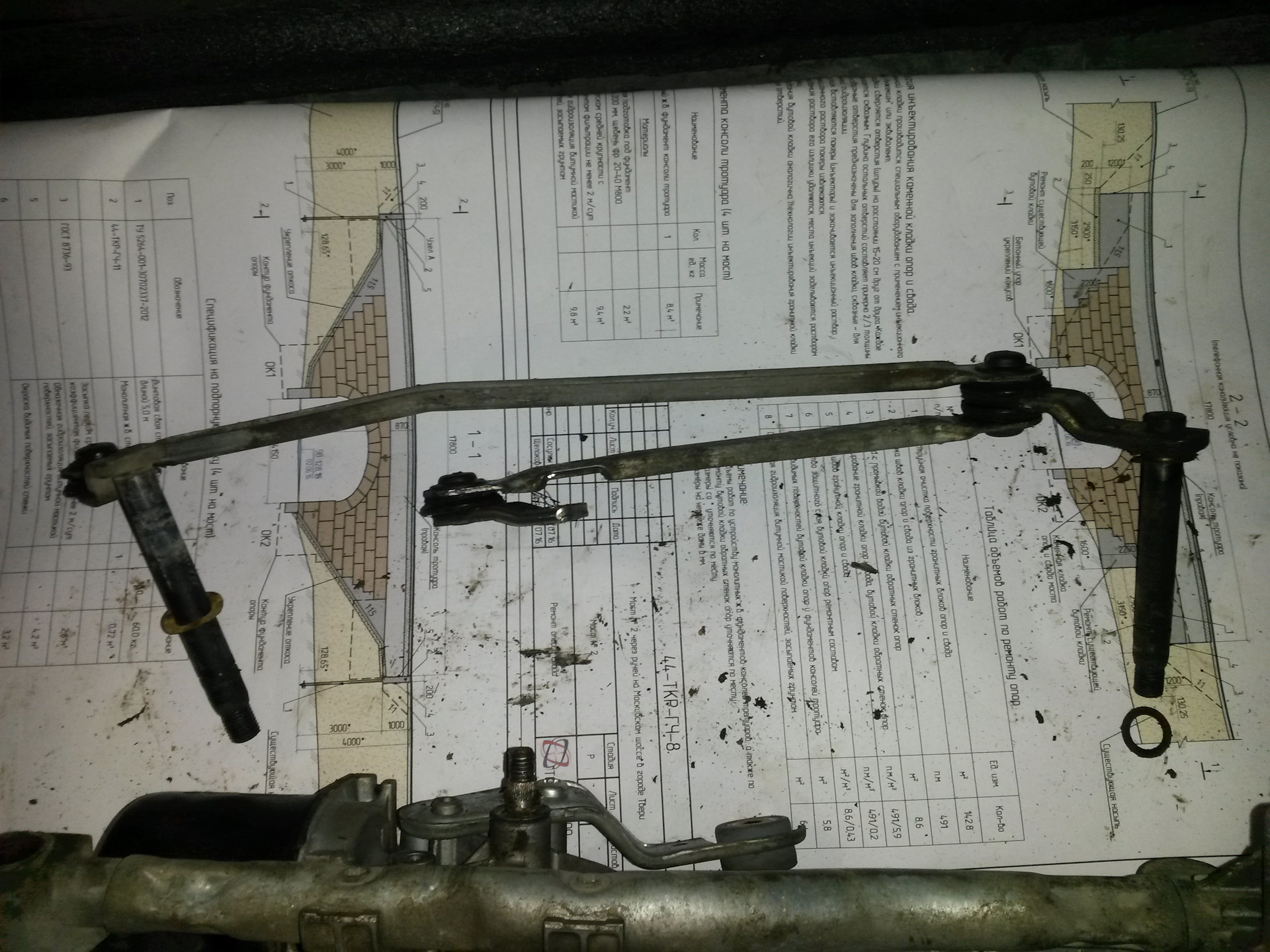

4. Фотографируем положение рычагов трапеции при снятии, это важно, потому что потом надо будет выставить ее обратно в точно таком же положении.

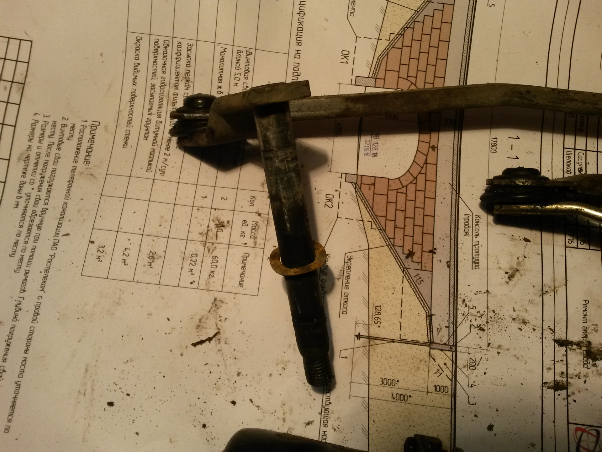

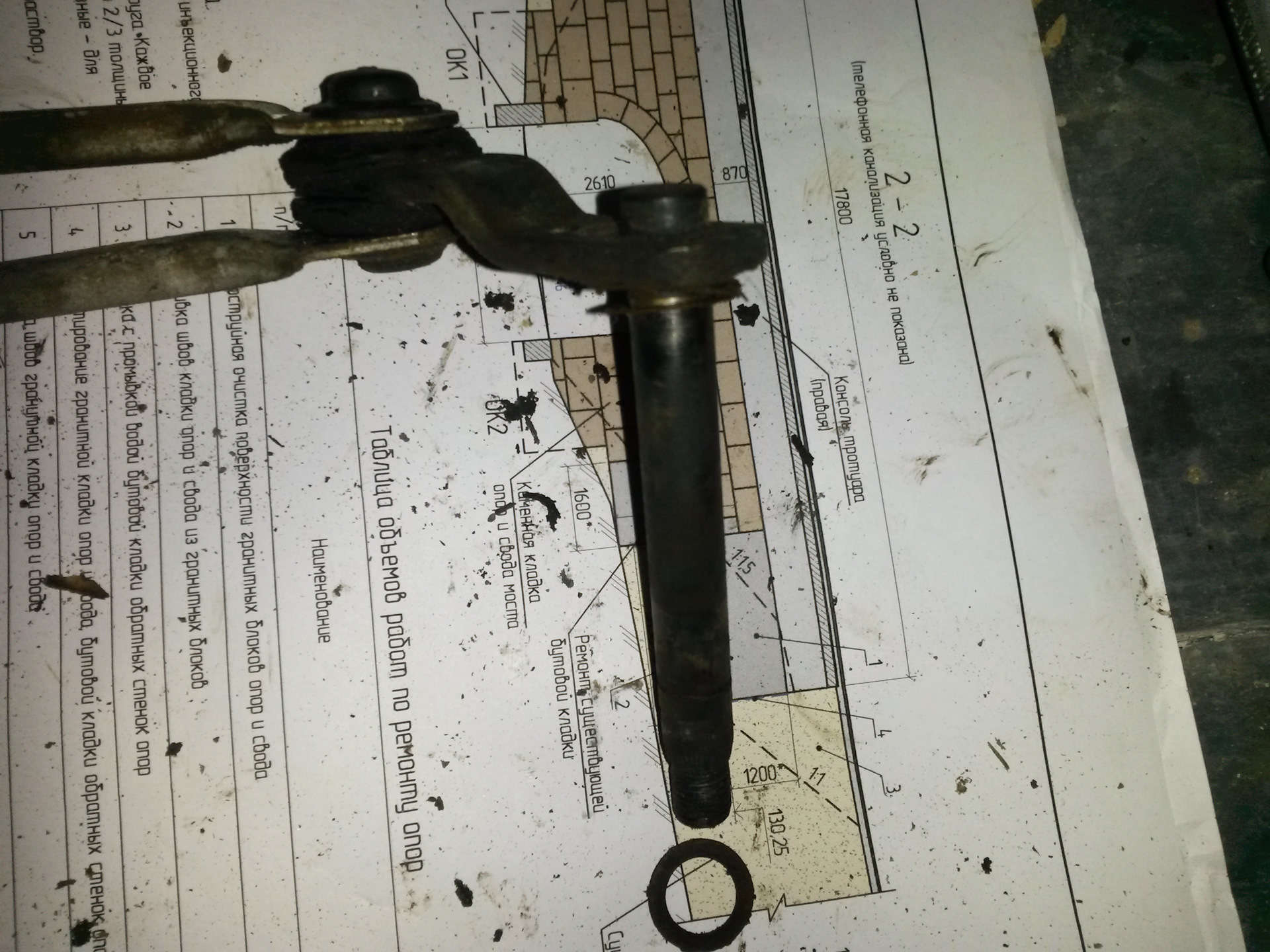

5. Откручиваем центральную гайку, через которую моторчик крутить рычаги трапеции, снимаем стопорные кольца с валов и выбиваем валы молотком, у меня оба сошли довольно легко смазки там было маловато, но главное что ничего не закисло.
6. Очищаем от остатков старой смазки (по-моему это был литол) и смазываем все недавно приобретенной смазкой, в том числе шарнирные сочленении рычагов, я не стал их разбирать так как они пластиковые, а просто набирал смазку в шприц и задавливал под резинку, выдавливая литол который набивал туда раньше.
7. Собираем все в обратной последовательности, ставим валы, загоняем стопорные кольца и ставим на место, крепим на 3 болта, цепляем поводки с дворниками, проверяем положение при работе.
8.У меня положение не сошлось, пришлось все еще раз снять, открутить центральную гайку от которой идет привод, поменять положение рычагов трапеции и поставить.
Процедура не сложная и заняла у меня 4 часа с перерывами и консультациями помошников)

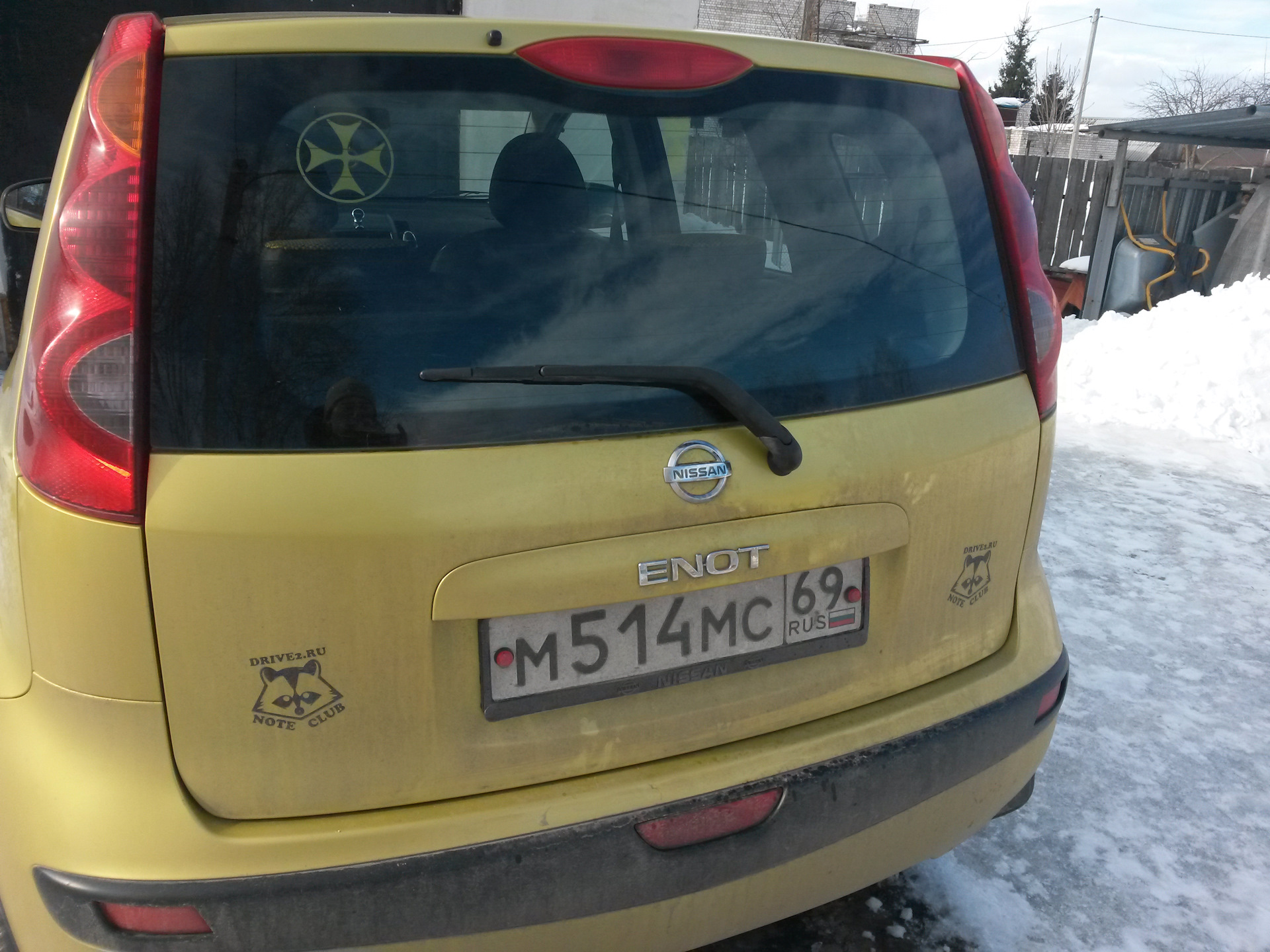

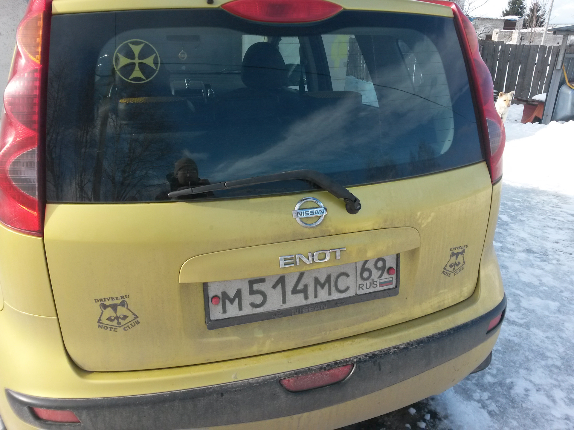

Раз уж взялся за дворники, решил и задний приподнять, от времени у енота хвост дворник повис. Закис на шлицах он капитально, еле отодрал его, поставил на одну ступеньку повыше, у кого не отходит, дергайте сильнее, и раскачиваете из стороны в сторону у меня только так отошел.

Да трапеции переставлял. Там прикол получается что они на жабо запрыгивают и потом в своё положение встают. В общем надо регулировать где с мотора к трапеции соединение
Поэтому Я фотографию исходное положение трапеции прежде чем разбирать
Поспешил. Вот и результат. Главное что трапеция была в отличном состоянии, а это уже настрою

У меня после переборки слегка вниз опускаются и потом в свое положение. В этом случае как там подогнать? Получается что не дотирают они до того места как стояли до чистки
По шлицам значит село неверно, снять и попробовать поставить чуть выше на один зубчик, можно отметки 6а стнкое сделать чтобы понять
По шлицам имеешь ввиду сами трапеции или там где тяга к моторчику крепится гайкой, там тоже же шлицы
Где поводок одевается на вал там есть шлицы, если дворник чуть нетак стоит он может быть выше или ниже исходящего положения, нужно переставить, но это при условии что сама трапеция стоит верно, если она стоит неверно дворники будут совсем неправильно работать
