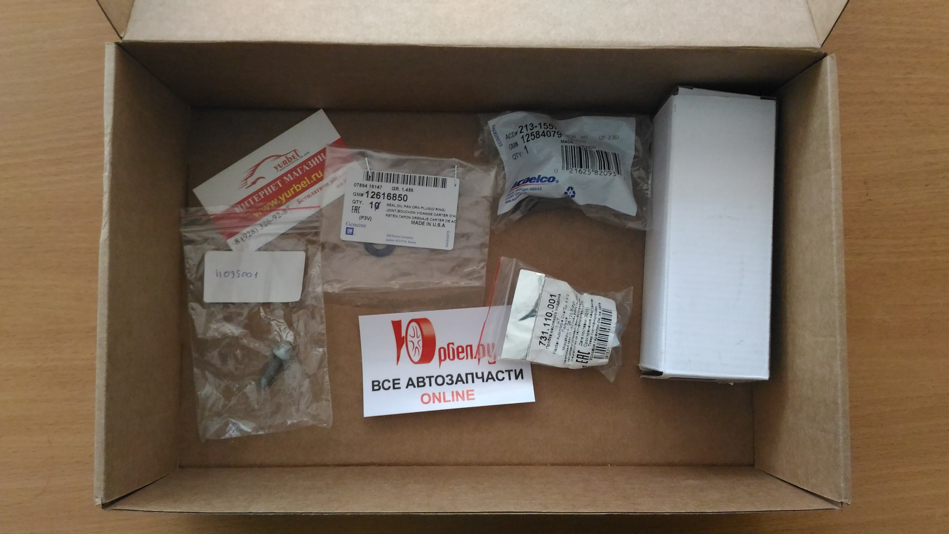

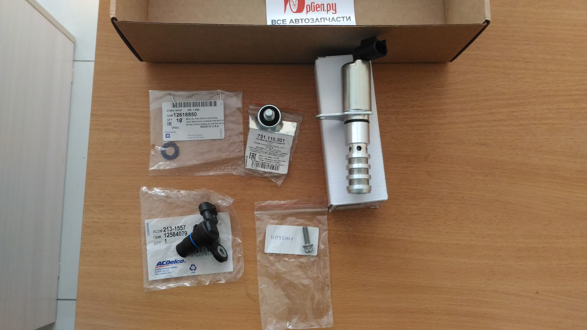

И так, после того как объявился новый зверь под маркировкой P0017, нужно было от него как то избавляться, в связи с чем были закуплены следующие детали:
1) Клапан регулировки фаз газораспределения yurbel.ru/products/CGA/11SU01RA.html (2780 руб)

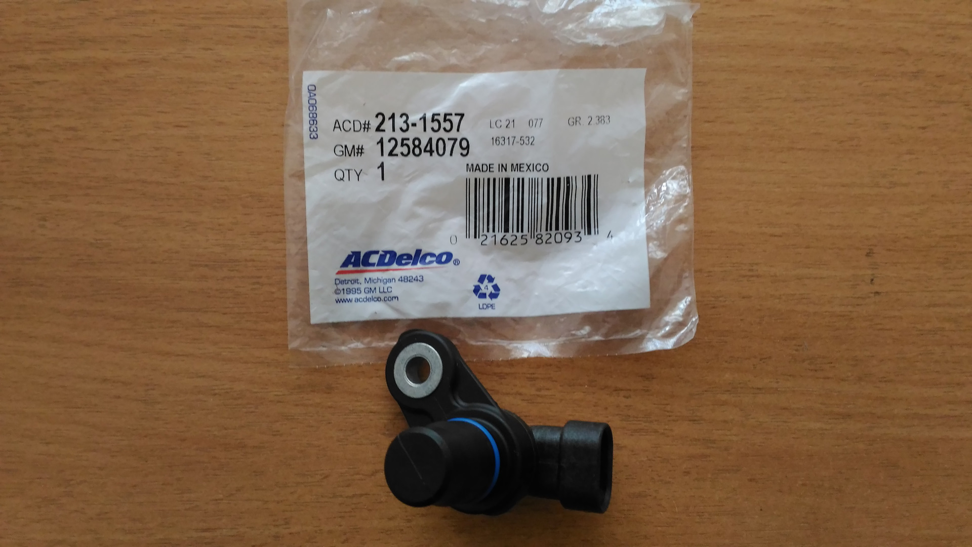

2) Датчик положения распредвала — yurbel.ru/products/AC+DELCO/2131557.html (2900 руб).

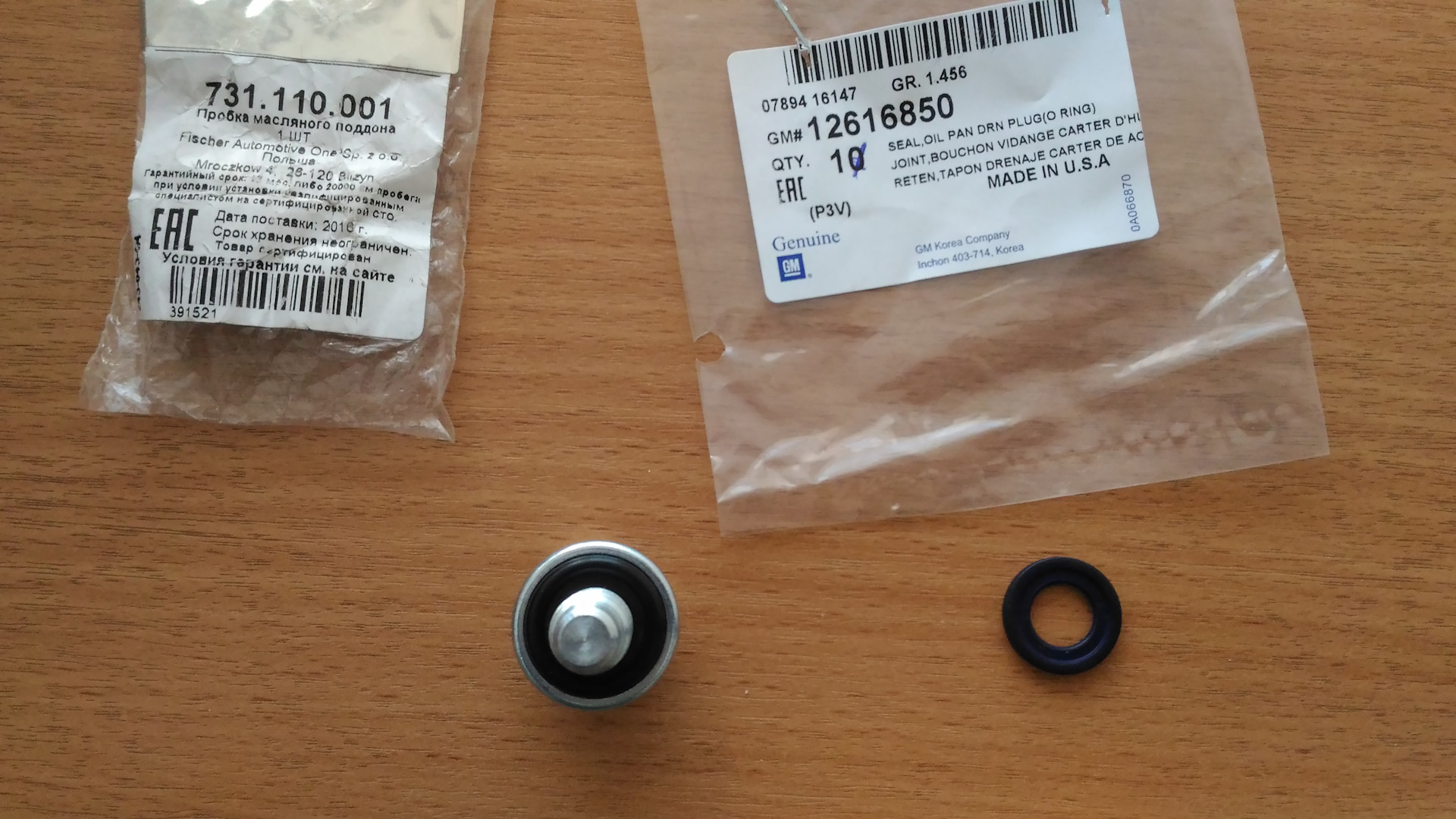

Еще на будущее ТО заказл:
3) Сливную пробку поддона и прокладку к ней yurbel.ru/products/FISCHER/731110001.html (80 руб.)
4) Прокладка сливной пробки поддона (оригинал) yurbel.ru/products/GENERAL+MOTORS/12616850.html (80 руб.)
Сливная пробка пришла вместе с прокладкой, так что погорячился, что отдельно заказал…
Две недели ожидания, и долгожданная посылка с запчастями у меня в руках. Всё, что заказал всё пришло + фирмовая наклейка интернет магазина :-)

Итак, первым делом установил датчик положения распредвала, ошибка исчезла. Но радость была не долгой, буквально на следующий день ошибка P0017 объявилась опять. И тут пришло время для замены клапана регулировки фаз…
