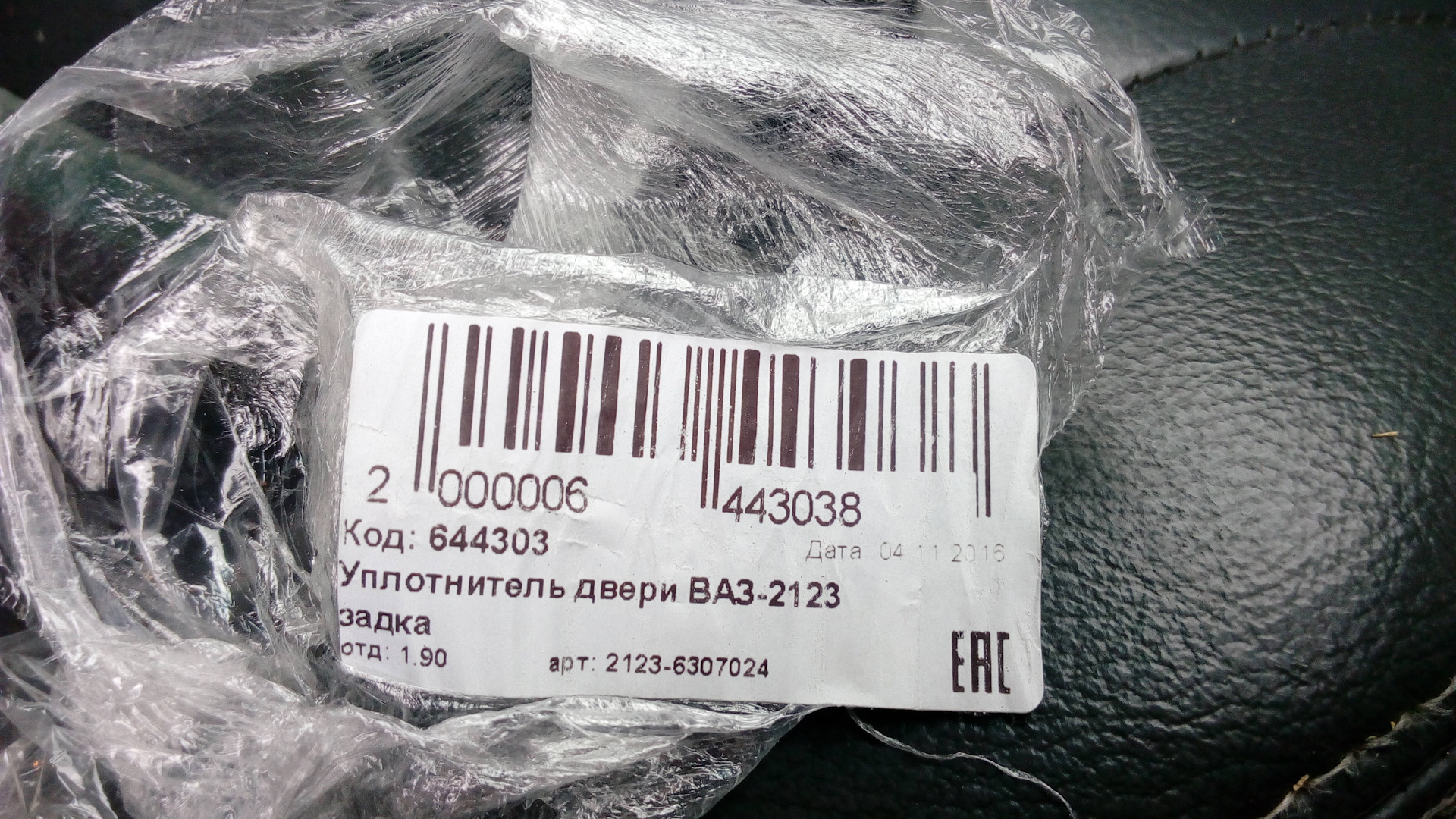

Запчасти на фото: 443038, 21236307024

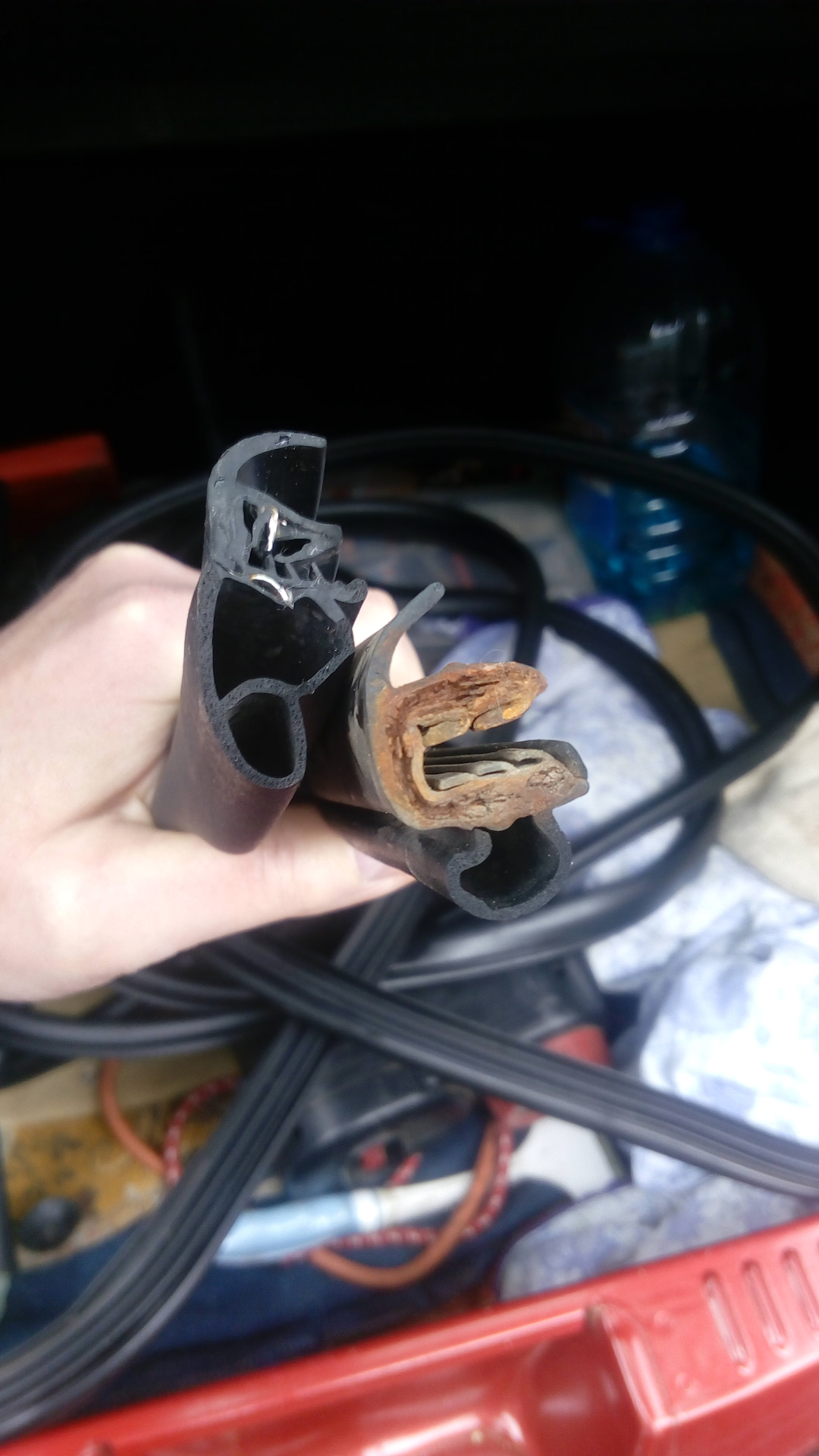

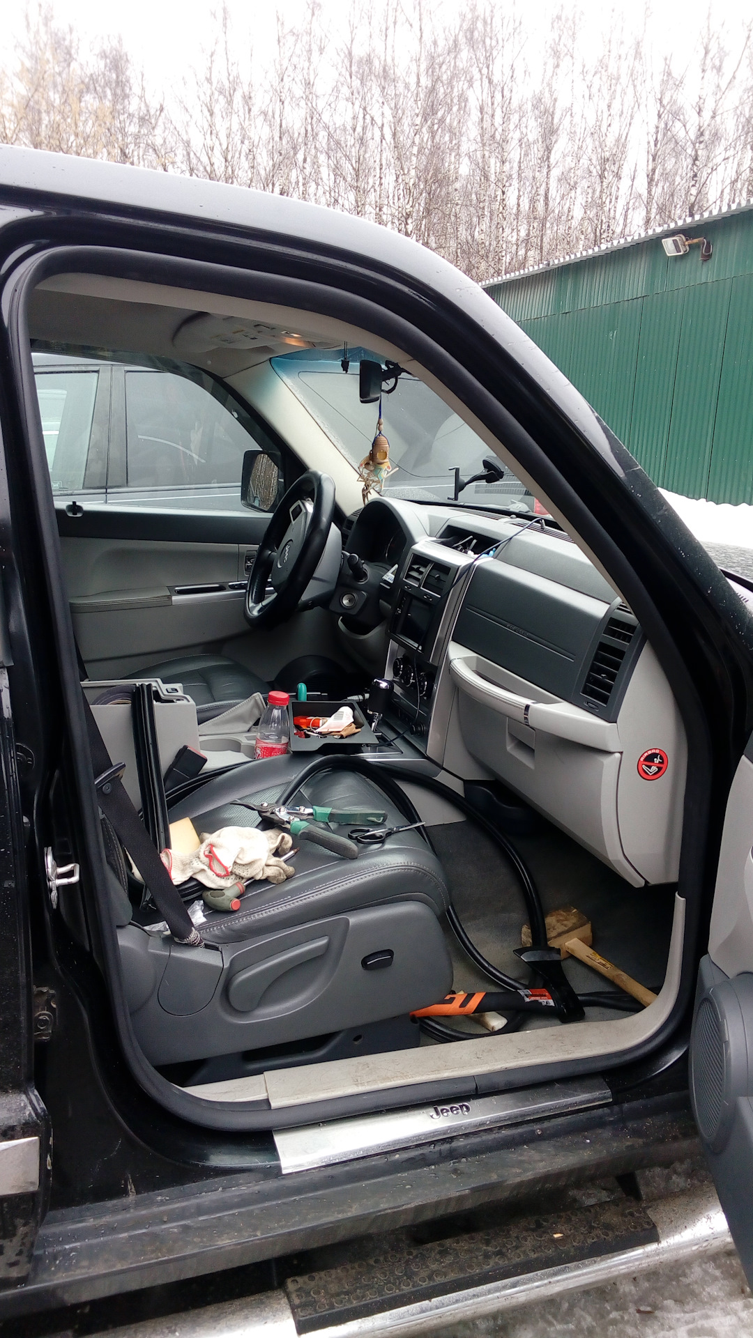

Покупал авто уже с порванными резиновыми уплотнителями на дверях. На оригинал цены не адекватные — около 6-7 тысяч за штуку. На разных форумах народ пишет что подходят от таз 2108, от газели и ещё чего-то, но на них нет бортика, закрывающей щель между пластиковой обшивкой и кузовом. Короче по форме подошли от задней двери шнивы по 440 р за штуку. Мне кажется что в салоне стало тише.

Отлично! Значит и мне подойдут, надо на задней двери поменять, порван тот же уплотнитель что и у тебя, правда не так жестко
По длине запас сантиметров сорок.
Тем более, главное что не короче, запас можно срезать.
Главное 7 раз отмерять)) резинка от двери багажника шнивы.
Ну это бесспорно))) а двери закрываются хорошо? А то я как то пытался приклеить дополнительные резинки, двери туго закрывались и пружинили-пришлось содрать…
пока закрываются с усилием, но с небольшим — думаю, что усядутся
Силиконом смажте, усадка будет немного быстрее.
Смазал и силиконом, и чернилкой, но мне кажется, что как потеплеет до нормальных значений — так и всё сядет на место.
