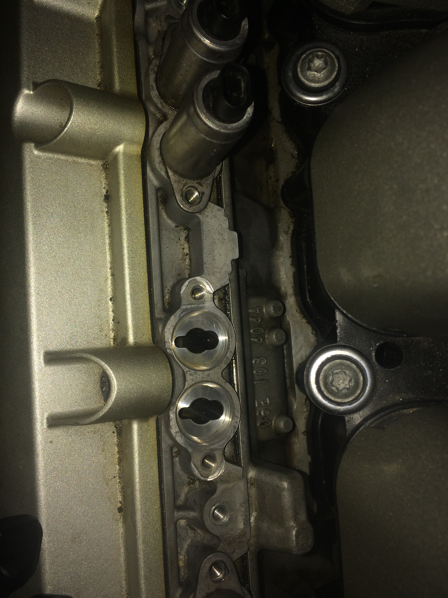

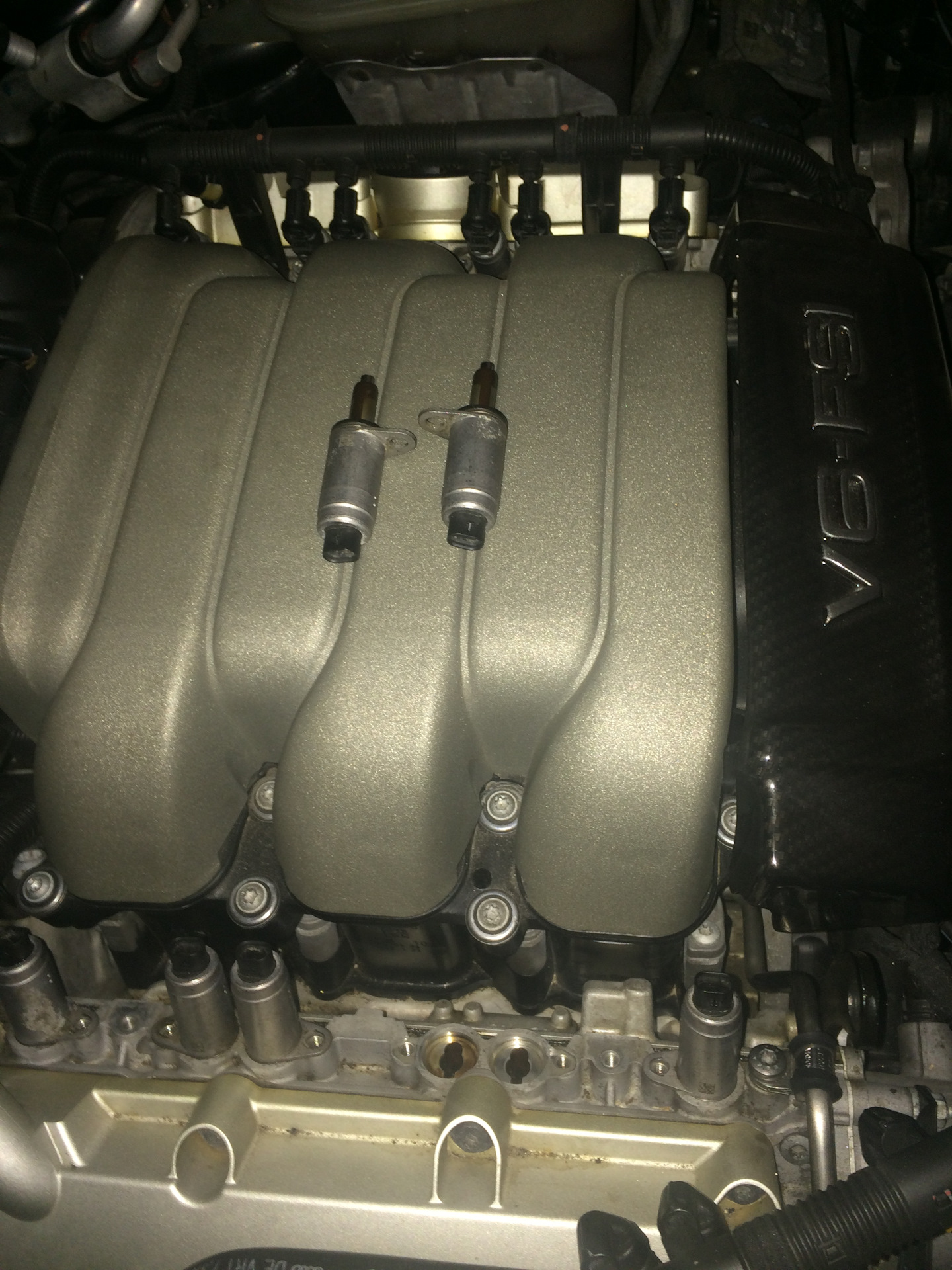

Всем здрасти! Решил я записать в свой бж. про регуляторы подъема клапанов, вернее о масляном запотевание этих регуляторов, рассказать как я нашёл уплатнительные кольца для регуляторов. И конечно послушать Ваше мнение. Последнее время заметил что на регуляторах масляное запотевания плавно перекатила в стадию масляных подтеков. Как вам известно на 3,2 сальник регуляторов отдельно не продаются, в экзисте точно не подберёшь. Если только не зайдёшь в роздел 4-х цил.двс., что я и сделал. Вот N91020001 кольцо уплатнительное. На долго ли хватит не знаю, но уже 3т. проехал и все пучком.
Всем успеха, держите в чистоте сердце своего любимца.
Запчасти на фото: N91020001

Привет! есть ли какие-нибудь нюансы при замене? Или просто снял-поставил?
Привет, крутишь и тянешь одновременно (крутануть в пол оборота) просто снял поставил.
