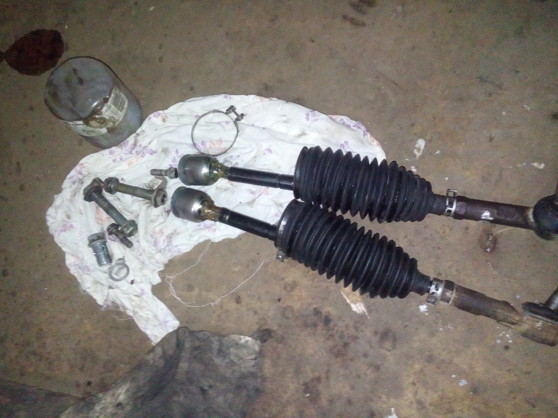

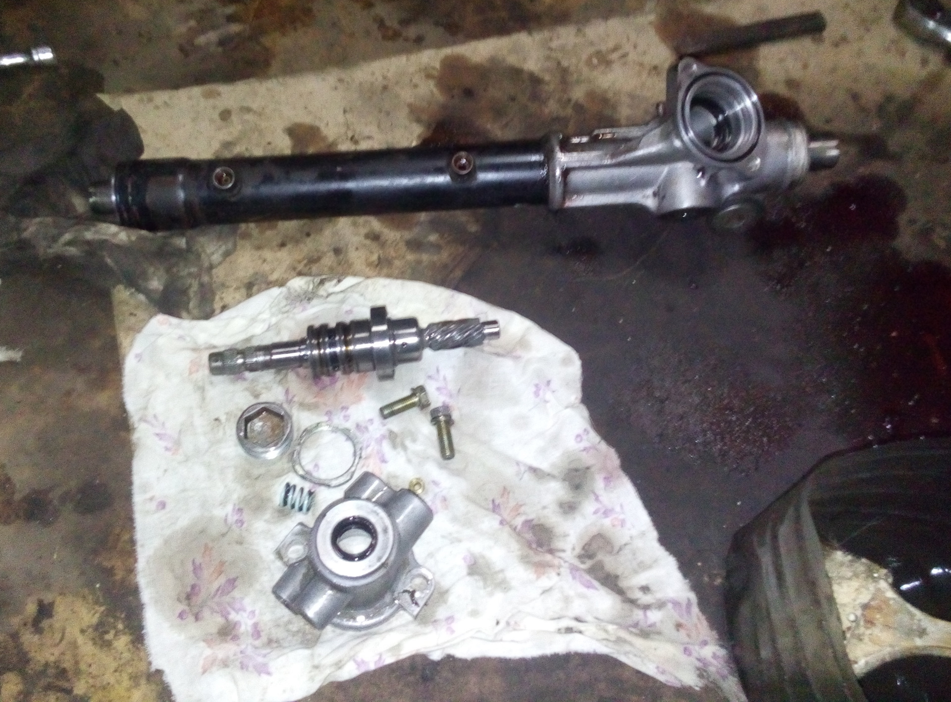

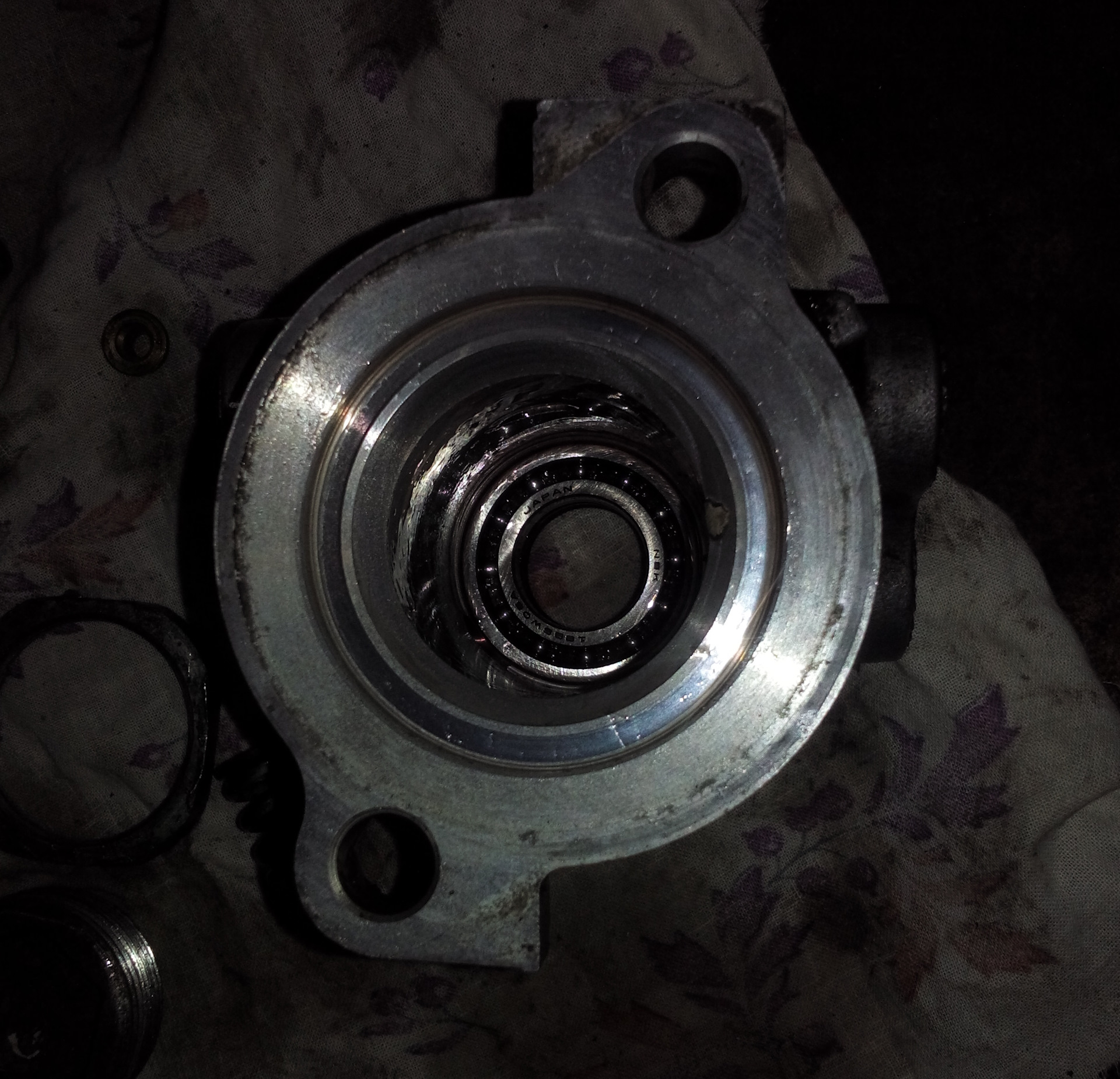

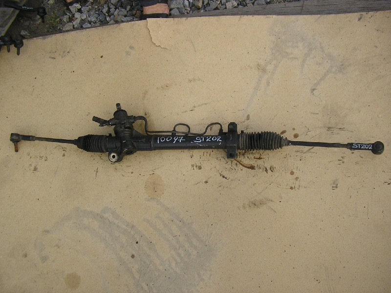

Возьмем к примеру рулевую рейку единственная их проблема в том что они текут, руль становится тугой, бывают рывки при повороте руля, но поверьте в японцах чаще всего это просто из за высохших резиновых уплотнений которые нужно со временем менять, я ни разу не видел японскую рейку в которой были бы какие то дефекты которые не позволяли её полноценно отремонтировать(как часто бывает у немцев, французов, тазов, итд.) у японцев износ бывает, но почти всегда он минимален!
Т.е любая рейка обретает вторую полноценную жизнь просто заменой всех сальников прокладок фрикционных колец и иногда подшипников.

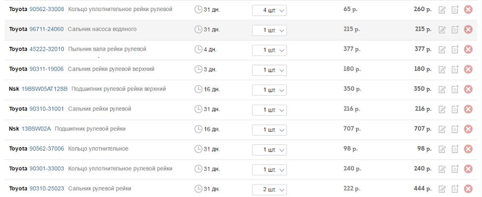

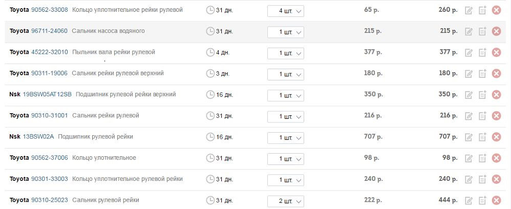

Соответственно свою рейку я так же перебрал, к стати вот примерный список запчастей которые нужны для переборки рейки st 202 и их стоимость:

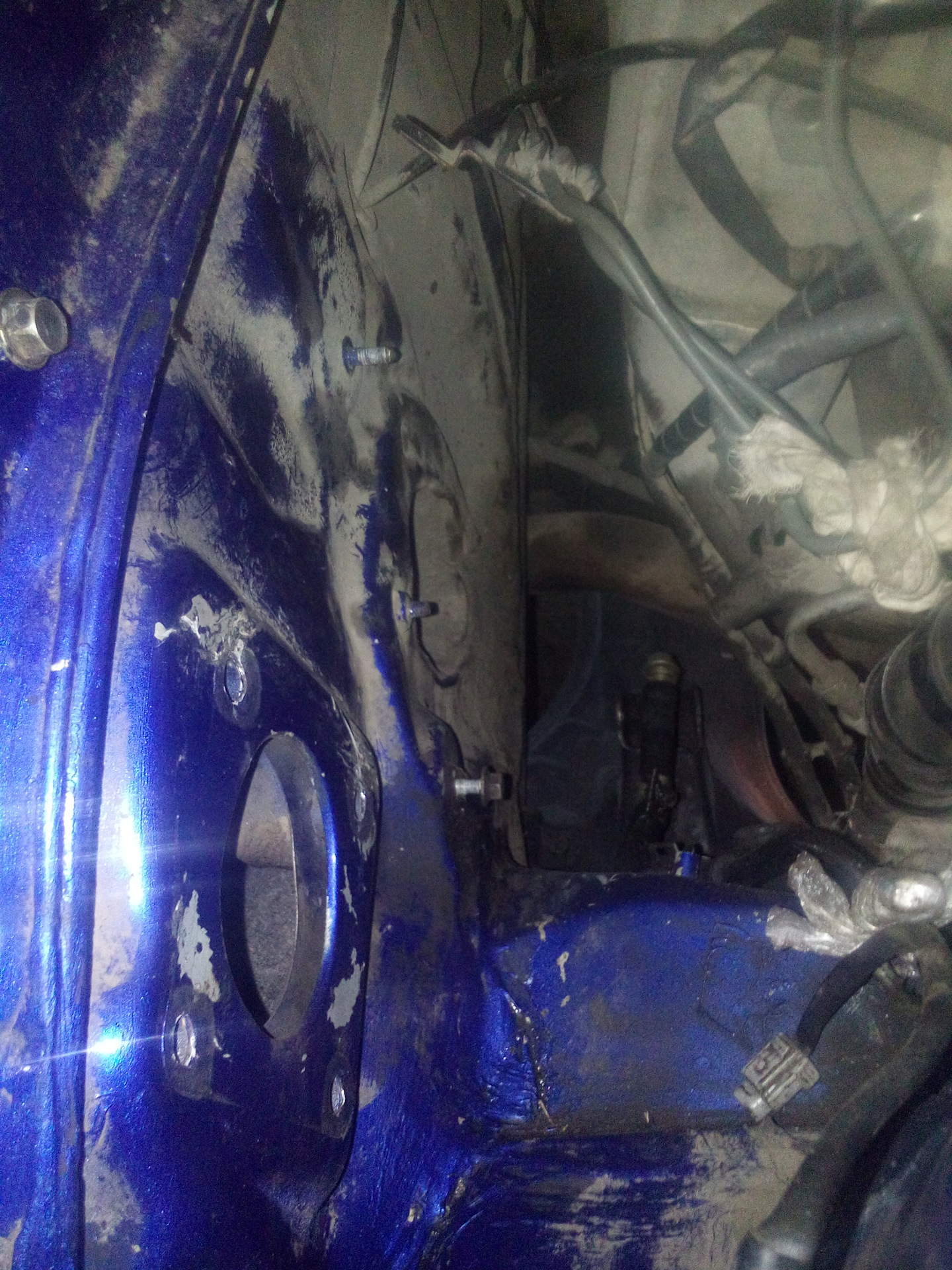

Нк помнишь как именно рейку доставал через верх?
Гтц снимать надо и можно вытащить.
То есть порядок такой примерно получается: открутить тяги, открутить рейку от балки, снять вут и гтц и вытвщить рейку, да? Каа понимвю это быстрее и проще чем через верх?
пойми тут 2 способа снятия рейки либо ты опускаешь подрамники вытаскиваешь через низ либо откручиваешь ГТЦ с вакуумником и вытаскиваешь ее через верх. Тебе решать как для тебя проще будет)
