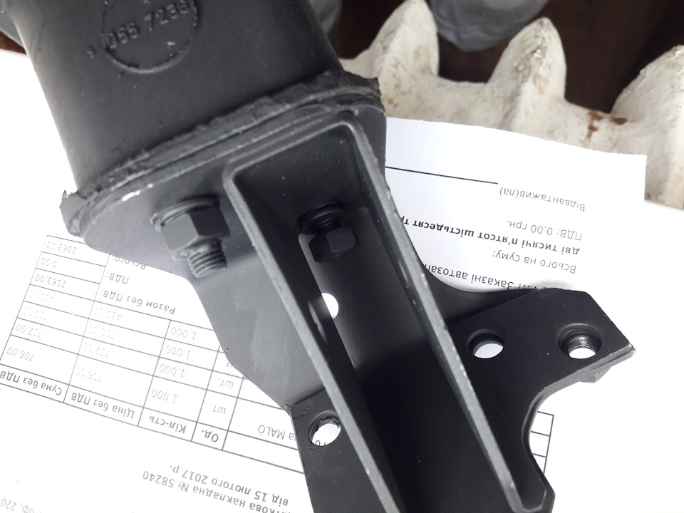

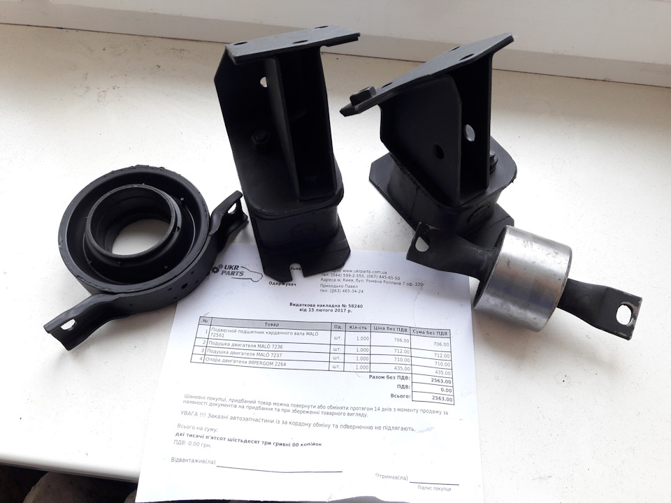

Пришли подушки двигателя и подвесной. На одной из подушек не докручена гайка. Удивило что подвесной пресуется по резине а не по металлу. И нет стопорного кольца… Ну видимо так задумано по заводу… Кто-то может прокомментировать?

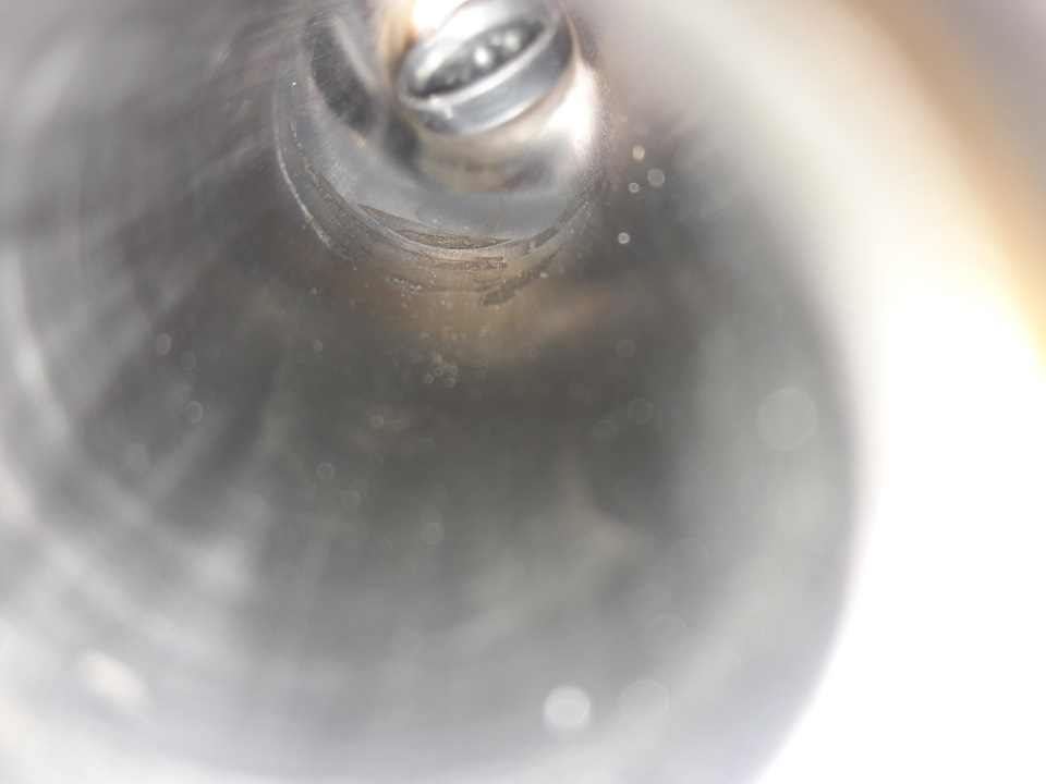

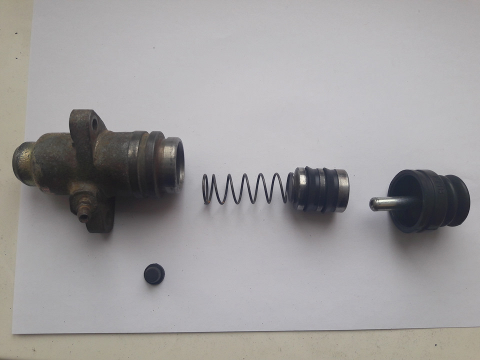

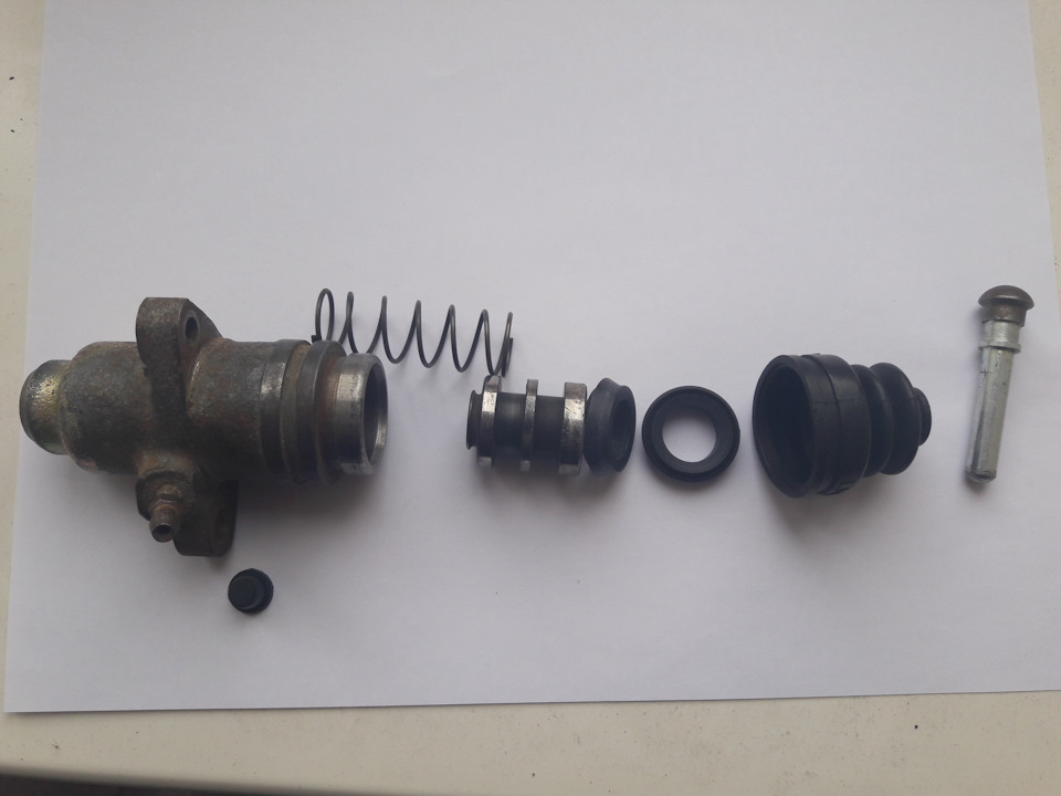

Рабочий цилиндр сцепления в порядке, а вот главный с коррозией. Поэтому и сцепа не выжималась нормально. Его — в мусор.

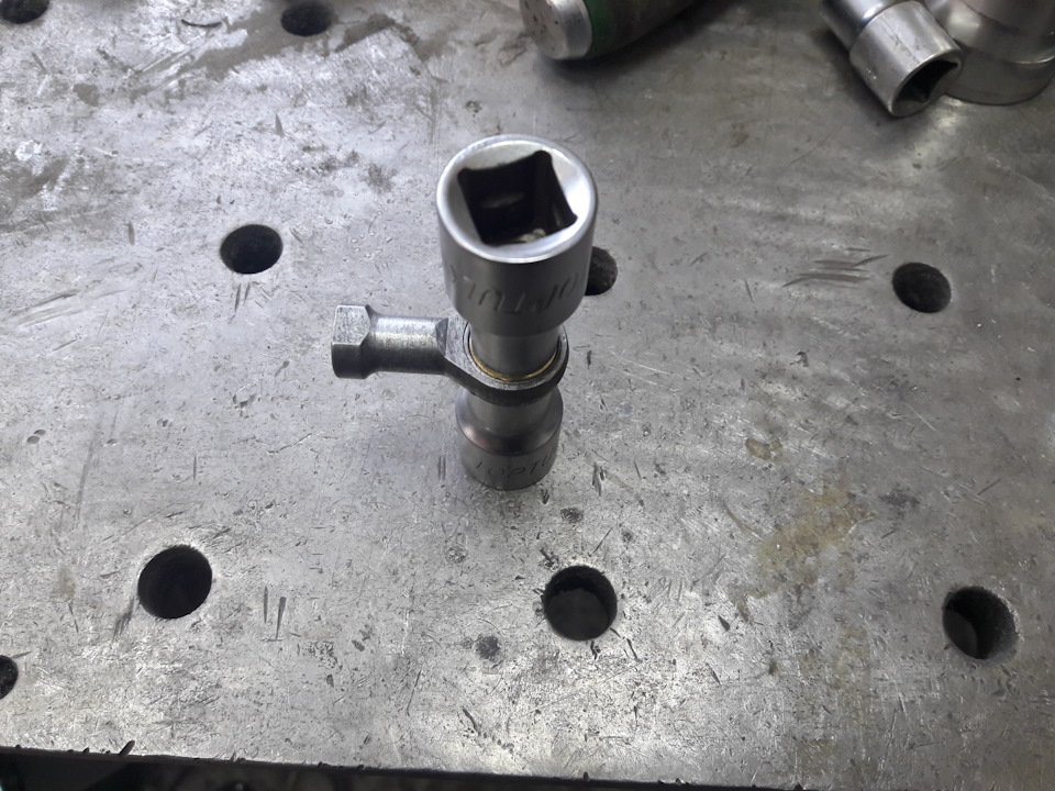

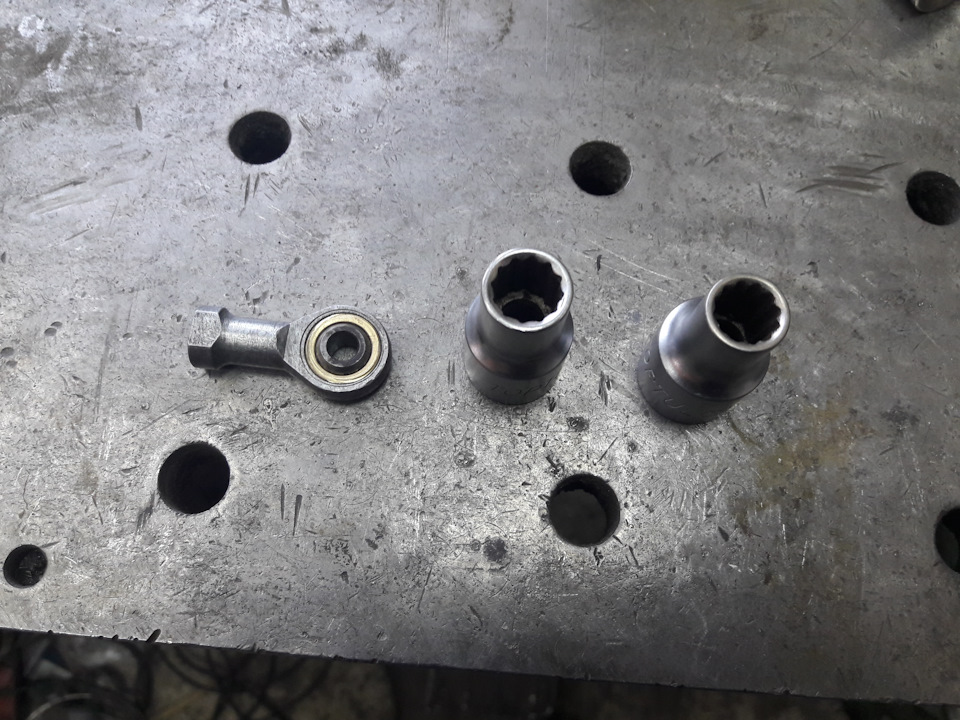

Шаровая на коробке была раздолбана. Поэтому. Беру две головки и иду на пресс. Шарик сидит в бронзовой обойме. Эту обойму обжимаю И! Профит ))) Люфта нет. ))) Если пресса нет то можно и молотком.

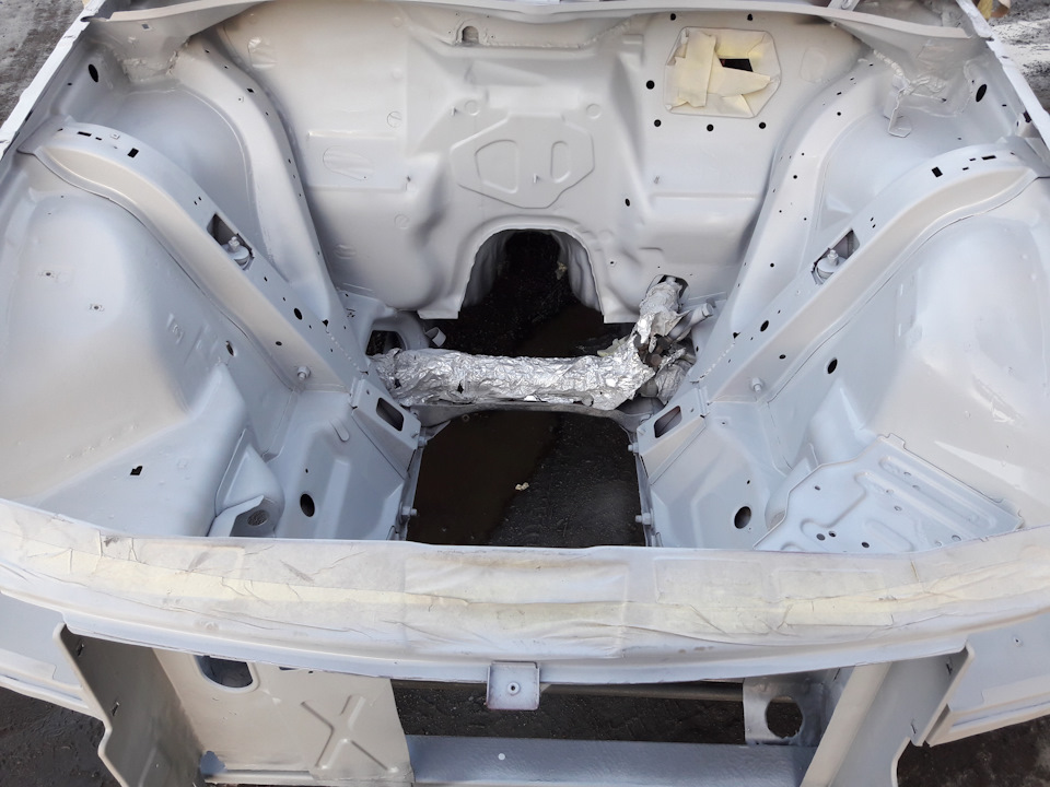

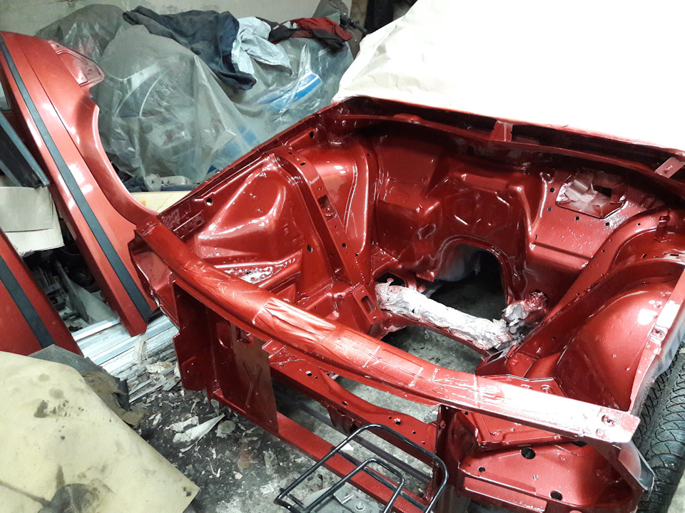

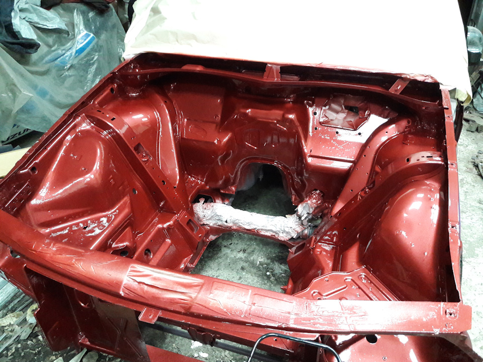

Подкапотка: эпоксидный грунт --> акриловый грунт --> база (металлик Mobihel Malina R01 без отвердителя) --> лак. Все компоненты двухкомпонентные кроме базы. и ВУАЛЯ! )))) Фотик не совсем верно передает цвет, но похоже. В реалии немного темнее.

красота. а главный легче купить-ремкомплект стоит как половина и не факт что будет все ок…
Так рем комплект был куплен. Только толку если каверны проржавели и больше половины выжима идет просто в никуда.
а с ним все плохо совсем ?
Ну посмотри на проеденные дырки. Он свое отработал.
я ремонтировал уже это дело сложного нет не чего, ты справишься внутри отверстия увеличь и завтуль на горячию туда втулку чугунную и потом отшлифуй, просверли нужные отверстия, со стороны спускного и все, или новый )
Нет желания. Куплю мителли.
PIAREL
на эту срань давно не покупаю и не советую покупать клиентам, рем комплекты-потом себе дороже выходит…
Ты имеешь в виду что лучше сразу цилиндр брать?
да.потому что как показывает практика из 10 перебранных нормально работает от силы 3и…
так называемый рем комплект-просто набор СТАНДАРТНЫХ резинок. а при работе стирается не только резинка но и метал-нет плотности нужного зазора…
Я тебя понял.

А что делать тому у кого нет малярки?
А у меня тоже нет малярки. У меня есть сосед у которого есть компрессор. И был старый краскопульт без бачка. Покупается бачек и краска. Ноги в руки и дуть. )))
Совершенно правильно сложного нет не чего, тока еще желательно пол намочить что бы пыль не поднималась
Это же подкапотка. Я вообще на улице красил. Не считаю необходимым сильно заморачиваться. Половина из этого пространства все равно будет скрыта под мотором, бачками и шлангами.
так то да, ну все равно делается так если в гаражных условиях
