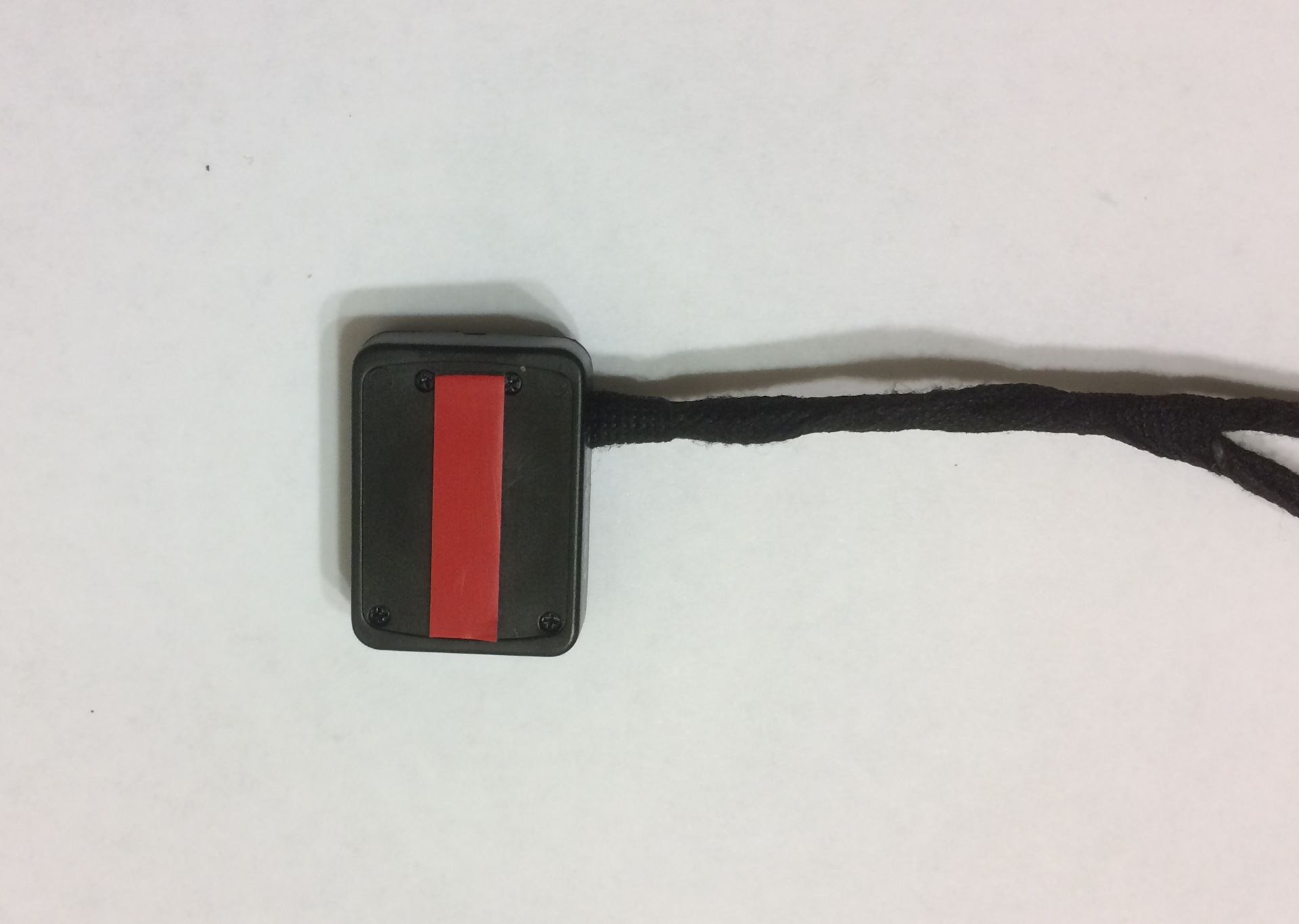

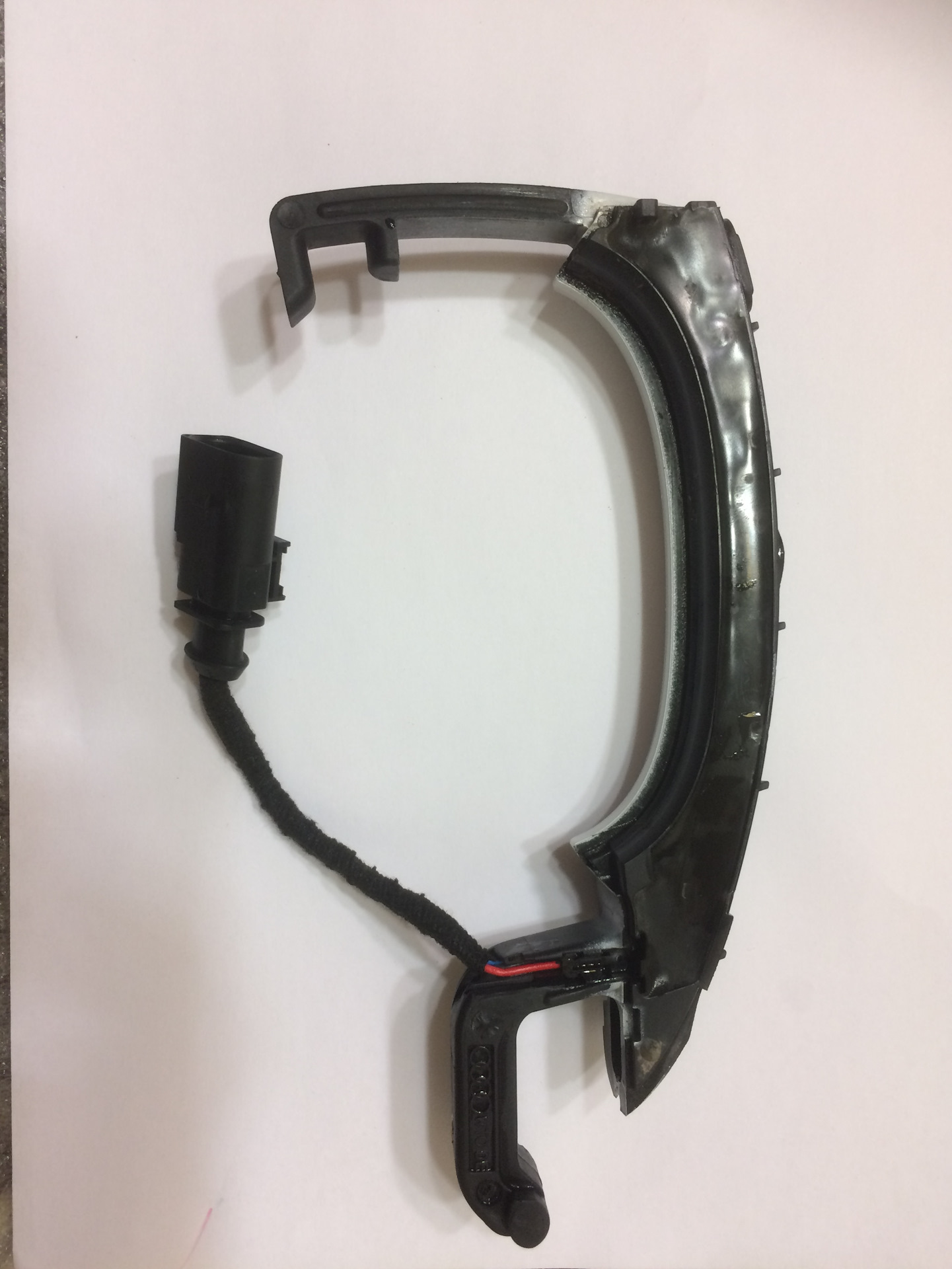

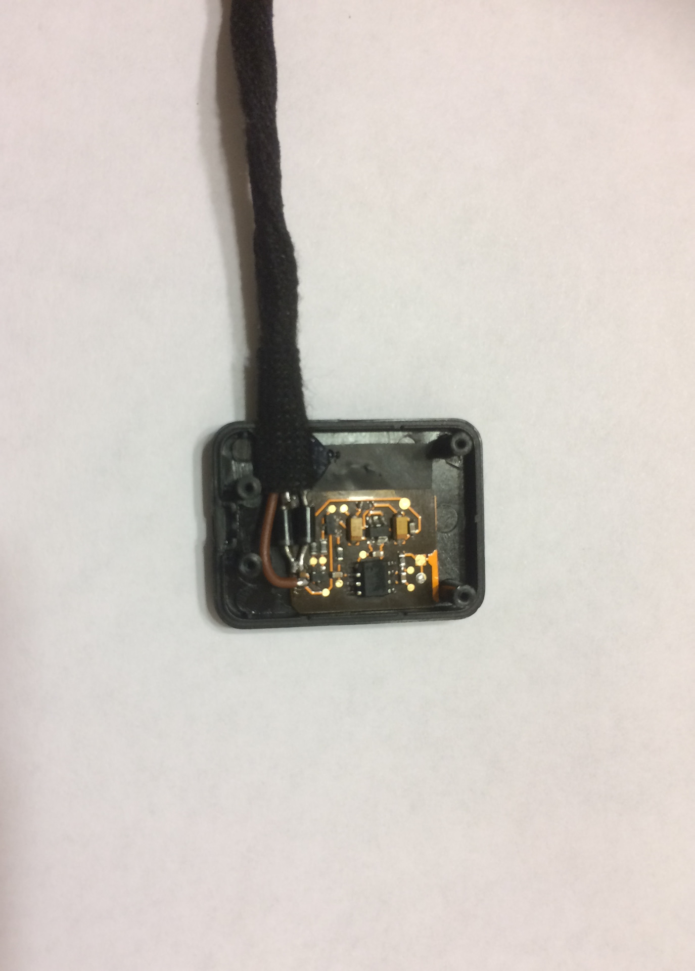

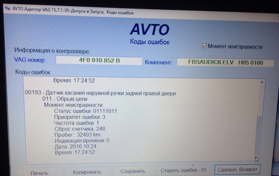

Систему Key Less Entry устанавливал на авто сам, ручки установил только на водительскою и пассажирскую дверь, назад не стал ставить, так как ручки не надёжные, и менять по кругу получается накладно!

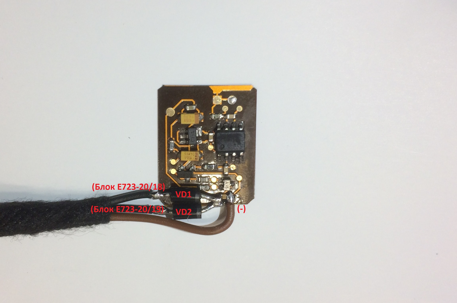

Но при таком раскладе по задним дверям в блоке доступа постоянно висят ошибки, было принято решение избавится от них. Опробовал много способов, но обмануть систему не получалось, так как блок при каждой постановке и снятии опрашивает ручки, а это значит, что обмануть разными обманками не получится. Было принято решения использовать штатную плату, но к ней подключить два канала (Блок Е723-20/18 задняя левая ) и (Блок Е723-20/19 задняя правая) через делитель, выполненный на диодах. К моему удивлению всё работает, блок видит две подключенные ручки. Ошибки ушли!

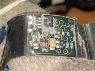

Правильно я понял, взяли старую плату из ручки, сделали такую же копию на тектолите, и добавили диоды. И так с двумя ручками?

Задача была убрать ошибки в логе. Не устанавливая ручки в задние двери. Оставив в задних дверях ручки без кнопок и сенсоров.

на основе чипа из старой ручки, делается новая плата, и ручка восстанавливается
