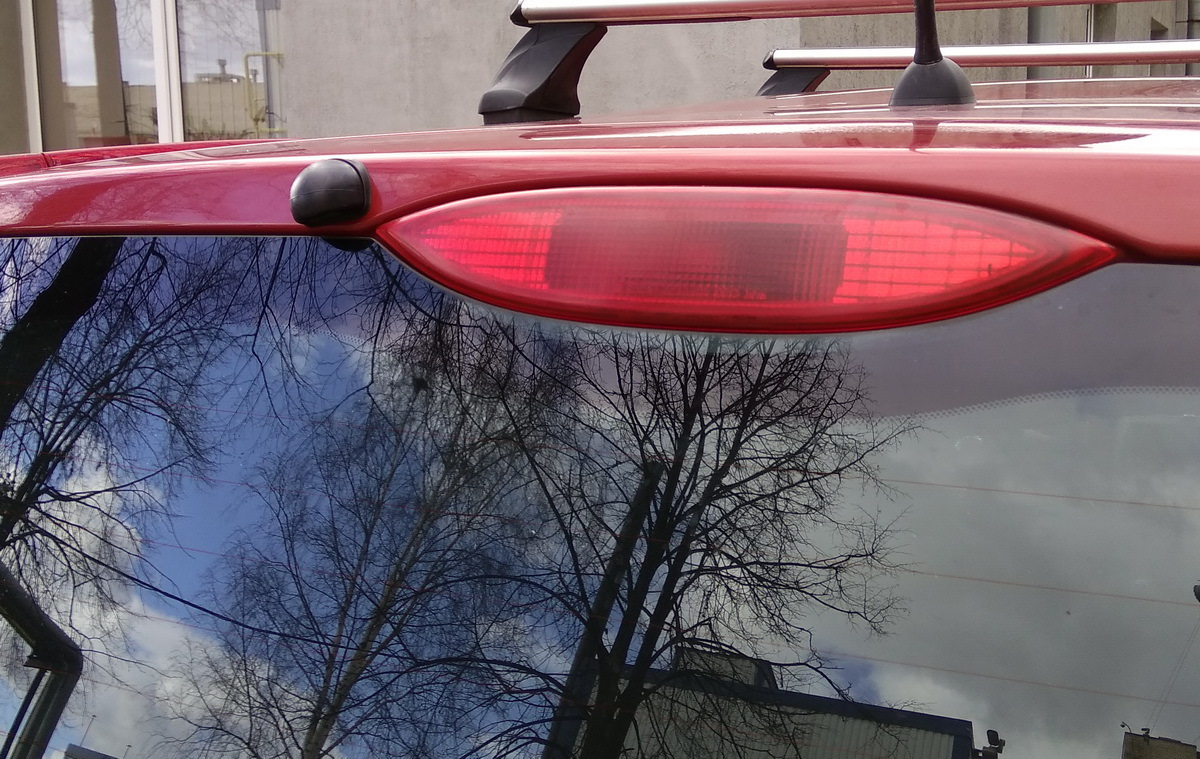

Через девять лет, меня постигло сие горе, перегорела лампочка дополнительного стоп сигнала.
Начитавшись всяких нужных и не очень советов, долго вынашивал план замены. Долго, потому что пришлось заказывать прокладку. Лампочку решил ставить светодиодную, так как ставить светодиодную плату не хотел.
Покопавшись понял, что и лампы стоп сигнала/габарит, нужно то же заменить.

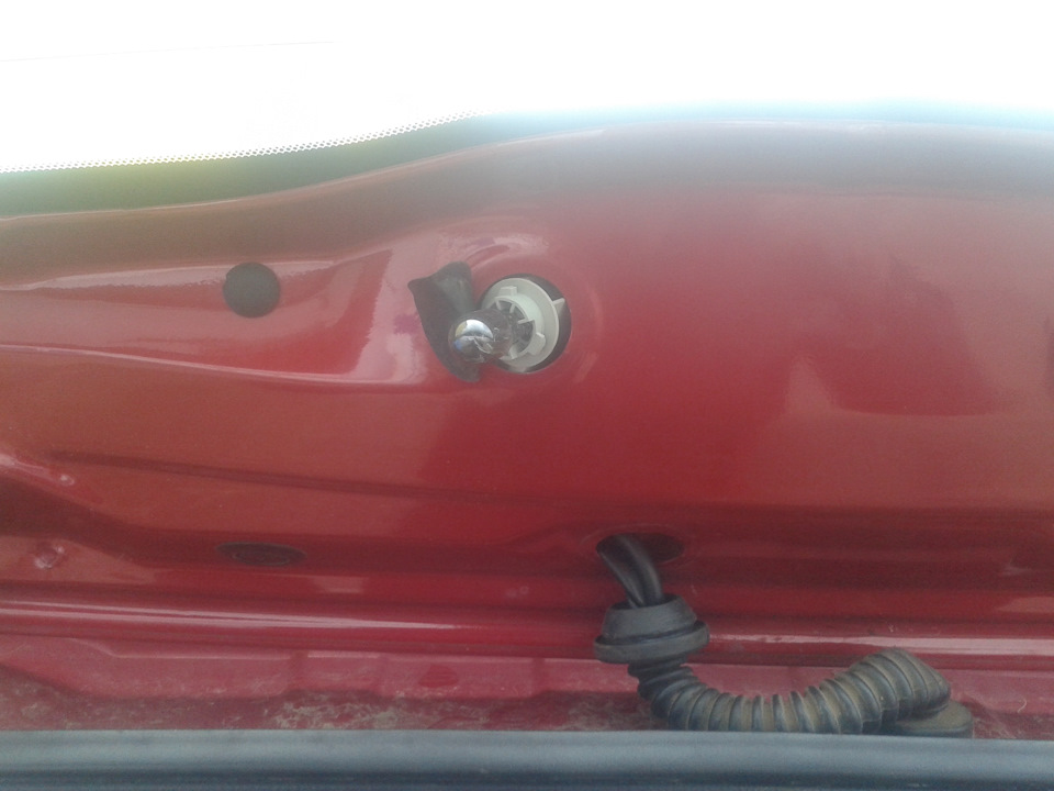

Самое сложное было снять фонарь.
Мы люди начитанные, поэтому был приготовлен строительный фен, как завещал великий День (Имя на драйве).

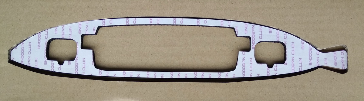

Прокладка…не поддавалась. Вспомнив всех Японских родственников конструкторов и приложив…смекалку, в виде лопатки, она же линейка пластиковая 1 шт., сопротивление было подавлено, правда времени ушло минут 20. Ощущение теплоты на кончиках пальцев, осталось.
Старая прокладка покинула этот мир.

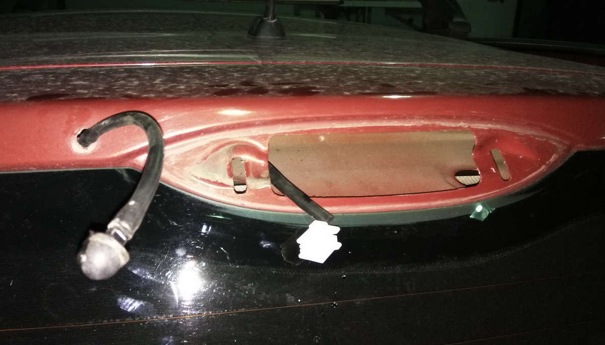

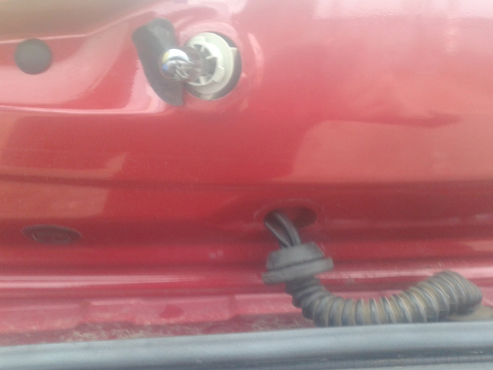

С левой стороны, висит шланчик с форсункой от отечественного автопрома. Еще прошлой зимой, отряхивая машину от снега, забыл что наша родная форсунка, торчит. Размахнулся щеткой и кряк, вообщем не нашел ее.
Поэтому было приобретено вот такое чудо-веерная форсунка. Ее можно увидеть на Шевроле-Нивах.
Мне очень понравилась решение одноклубника Андрея, он же КИСА В.
nissan-note.net/forum/vie…937114fae0b315456c7274e1e

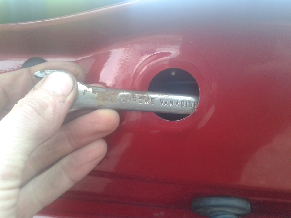

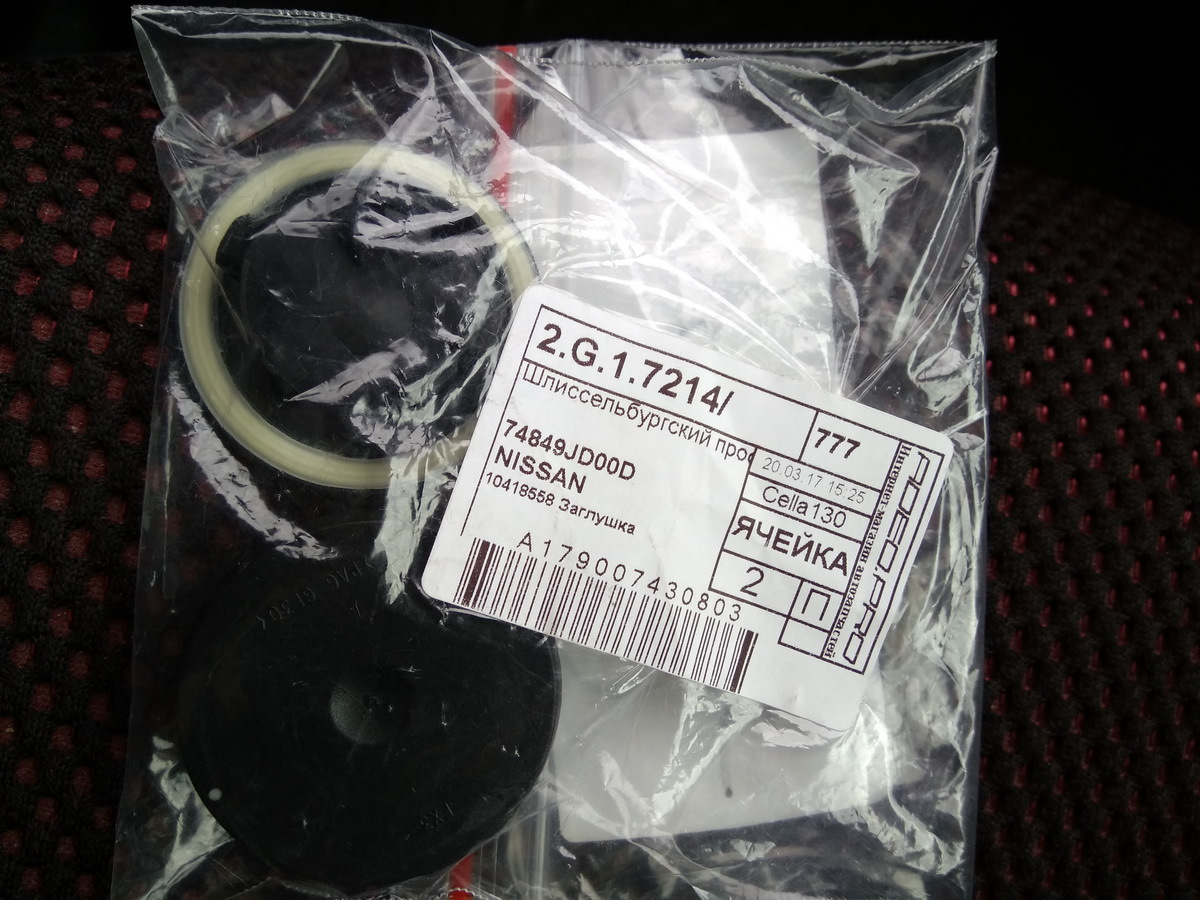

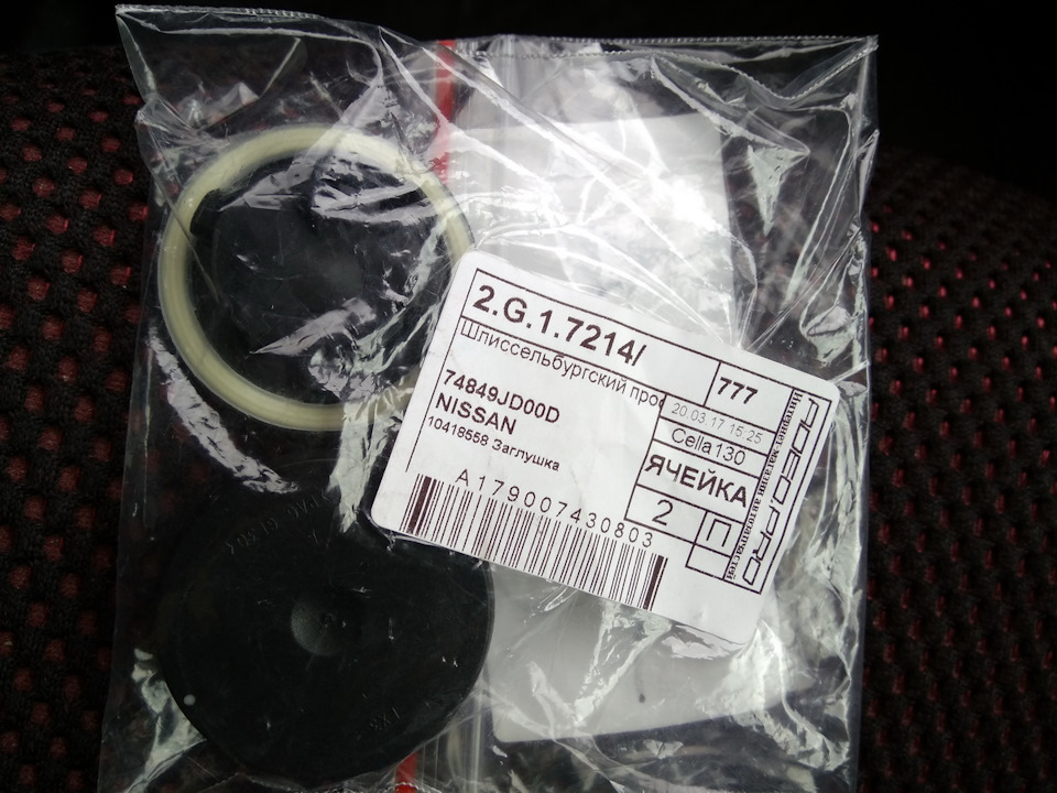

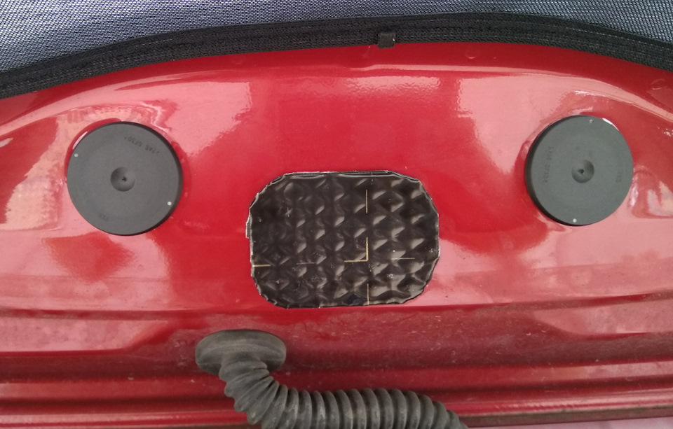

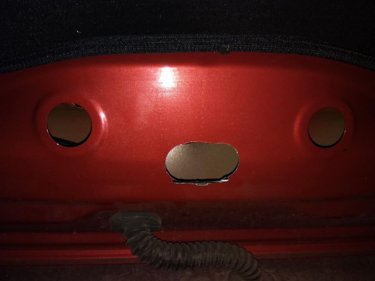

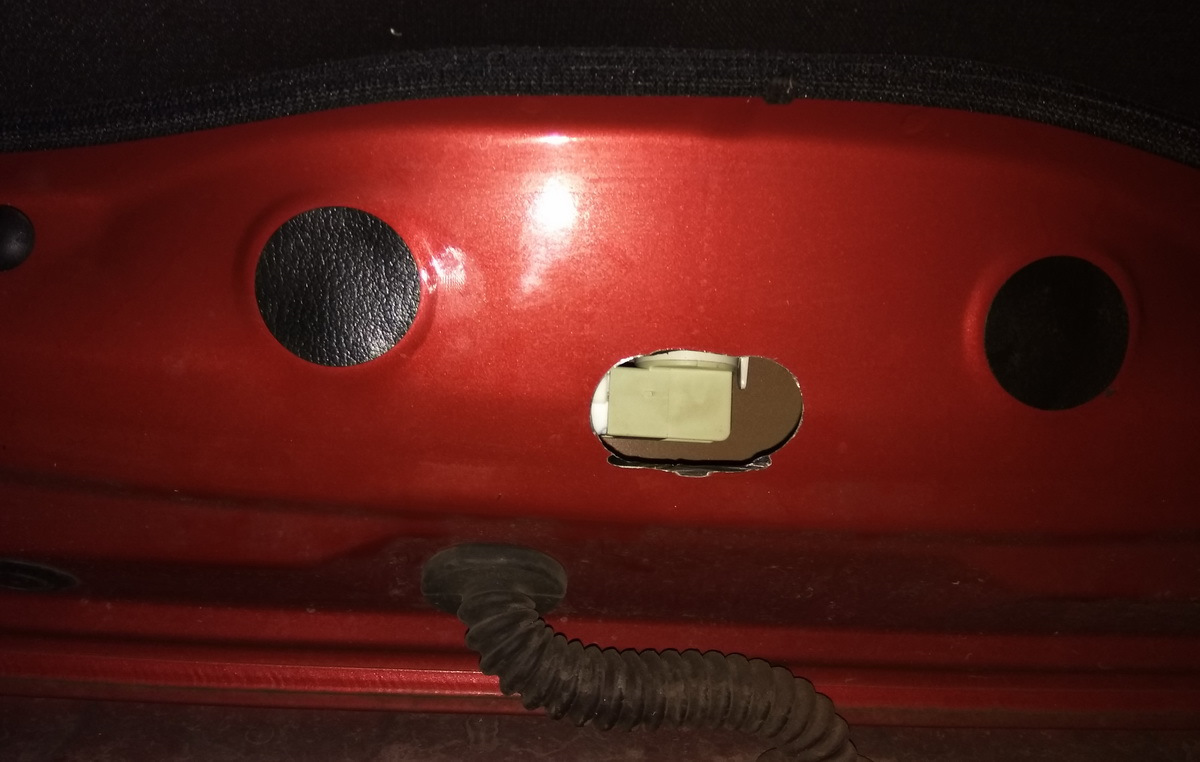

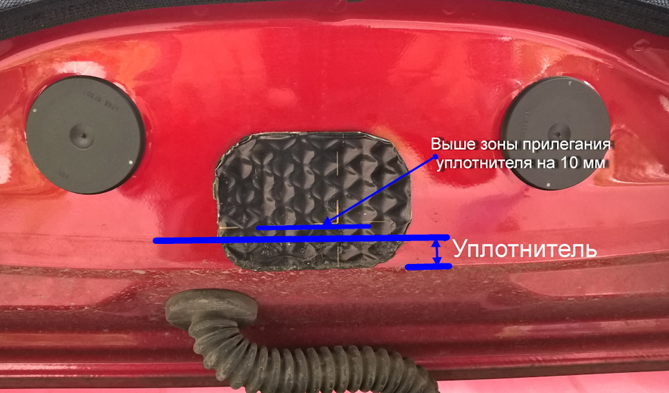

Но, я решил сделать немного по удобнее и вооружившись сверлом, дрелью и болгаркой-куда без нее, произвел хирургическое вмешательство.
Для чего все это нужно, а вот для чего. Теперь я могу не разбирая, достать лампочку.
Сборка труда не составила, в окончательном варианте получаем
А где же форсунка омывателя заднего стекла и как она работает?
Работает. Как? Пока не регулировал. Фотки нет, так как длинны рук не хватает жать на рычажок и фотографировать одновременно.

Тоже хочу сделать что-то подобное. Можно попросить вас измерить расстояние от ребра (изгиба) двери до начала отверстия? По горизонтали понятно (берем одинаковое расстояние от отверстий), а вот по вертикали могут быть варианты.
Делал на глаз, получилось выше зоны прилегания уплотнителя где-то около 1 см.
Огромное спасибо. Буду на это и ориентироваться

Ты туда красные лампы поставил? Светя в принципе на видео, как с белыми!
Красная только одна в доп/сигнал. На видео как с белой, но в жизни ярко красный свет. Яркости вполне достаточно.
Вот и Я про что! У меня с белой так же на видео, а в жизни по другому! Короче от штатной лампы не отличишь!

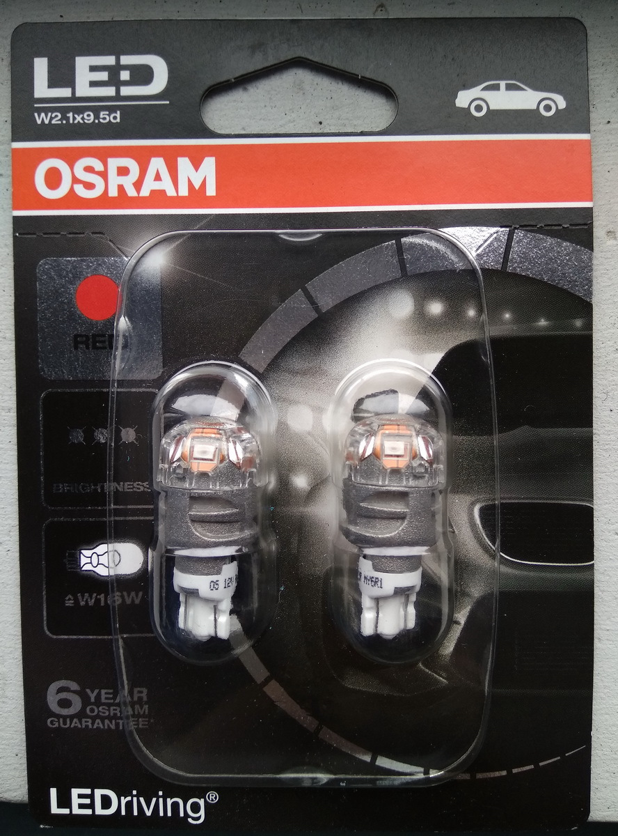

Привет! А тебе зачем вот эти лампы 9213R-02B Лампа premium / красный / W16W?
12836REDB1 Лампа P21/5 LED RED 12V B1 эти я так понял в доп сигнал? А какие еще круче?
9213R-02B Лампа premium / красный / W16W-эта лампа для доп. сигнала! Если поставить белую, то будет мерзкий желто-оранжевый цвет, поэтому только красные светодиоды.
P22/5 это лампы для габарит/стоп в бумеранг.
Круче 12836REDB1, вот эти 12899RX2, они еще ярче.

Советовать не буду, так-как еще в доп.стоп сигнал сам не ставил, только собираюсь. Но могу порекомендовать эти — OSRAM LEDriving – Premium (W16W, 9213CW-02B), цоколь W2.1x9.5d, 6000К, 230 лм, 12 В, 3 Вт. (такие хочу ставить они как штатные белые!). Если хочешь красные посмотри эти — OSRAM LEDriving – Premium (W16W, 9213R-02B), цоколь W2.1x9.5d, 95 лм, 12 В, 2 Вт. они менее яркие.
OSRAM LEDriving – Premium (W16W, 9213R-02B), эти я в доп/сигнал поставил)))
Закажу в задний ход OSRAM LEDriving – Premium (W16W, 9213CW-02B). Уже думал о них.
Сними, как светит кр.лампа в доп.стоп сигнале, самому интересна сила света!
Завтра попробую. Машина днем, на работе стоит на территории, а там фото-видео запрещено ((( После работы забываю. Исправлюсь ))

Форсунка от нивы нормально подходит или мастырить надо?
Так это она и есть, под этим номером три разных производителя. Я взял ту, что дешевле была. Встает без проблем. Родная снимается поворотом на 90 градусов в любую сторону, ставится так же.
У меня просто родная треснула. Новую хотел заказать оригинал — цена как на ракету :) Склеил старую и на герметик присандалил. Значит от цХевролетной нивы подходит нормально :)
За цену в 100 руб., лучшая альтернатива.
Я не стал покупать прокладку, по контуру стопа проклеил самоклеющимся уплотнителем для домашних дверей и окон. 2 года прошло, и не течет

ох уж эти заглушки, голову всем вскружили) отличный вариант, но радикальный)
По их цене 20 руб штука))) Мода драйва, хотя в моем случае можно было бы из вибры кружки вырезать.))
Радикально))) Мой мастер наловчился с помощью самодельного крючка лампочку менять, 15 минут и 250р работа.
