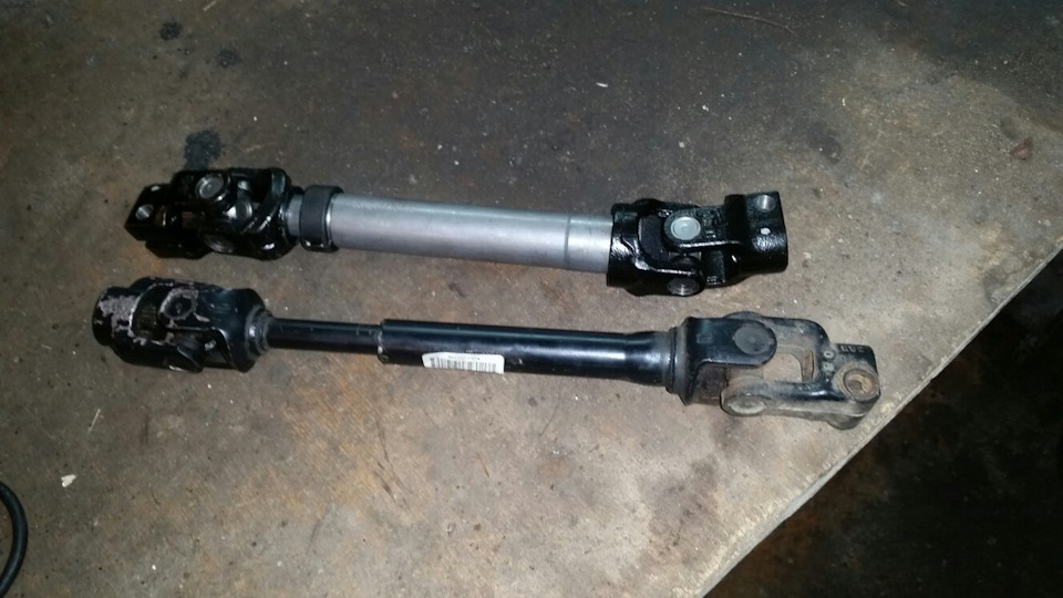

Всем привет, на свою машину еще не поставил, пока эксплуатирую свою схему доработки штатного рулевого вала Delphi(www.drive2.ru/l/10498140/), но думаю скоро переделаю ее. Все равно немного подстукивает.
Так вот, пока доработка сделана на второй патриот.
Из-за отличающейся ответной части на новом патриоте приходится делать некоторую доработку
Нам требуется рулевой вал от нового патриота и родной рулевой вал Delphi.

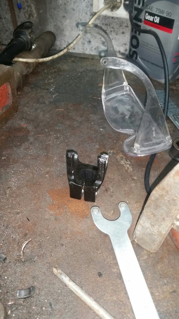

С родного вала нужна ответная часть, я спиливал болгаркой крестовину и потом аккуратно выбивал стаканы крестовины из ответной части

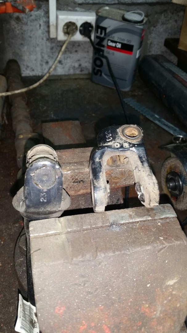

С нового вала аккуратно спиливается ответная часть на ГУР, чтобы сохранить крестовину в целостности. надпиливал ответную часть и молотком сбивал надпиленные куски.

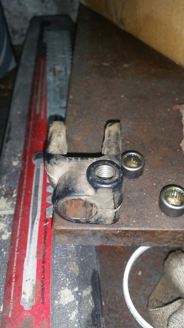

Теперь когда у нас есть новый вал с крестовиной и ответная часть от старого, остается самое интересное. Необходимо расширить отверстие под стакан крестовины. Я делал алмазным надфилем. Растачивать нужно до того состояния, чтобы стакан заходил внатяг. Если будет слишком туго, есть шанс смять стакан и в процессе запрессовки крестовины сломать ответную часть на ГУР(что собственно с первого раза у меня получилось)
Ну после того как удачно расширили отверстие, нужно запрессовать крестовину и закернить ее. В этом тоже есть проблема, как с завода сделать в домашних условиях нереально, поэтому я кернил по кругу.

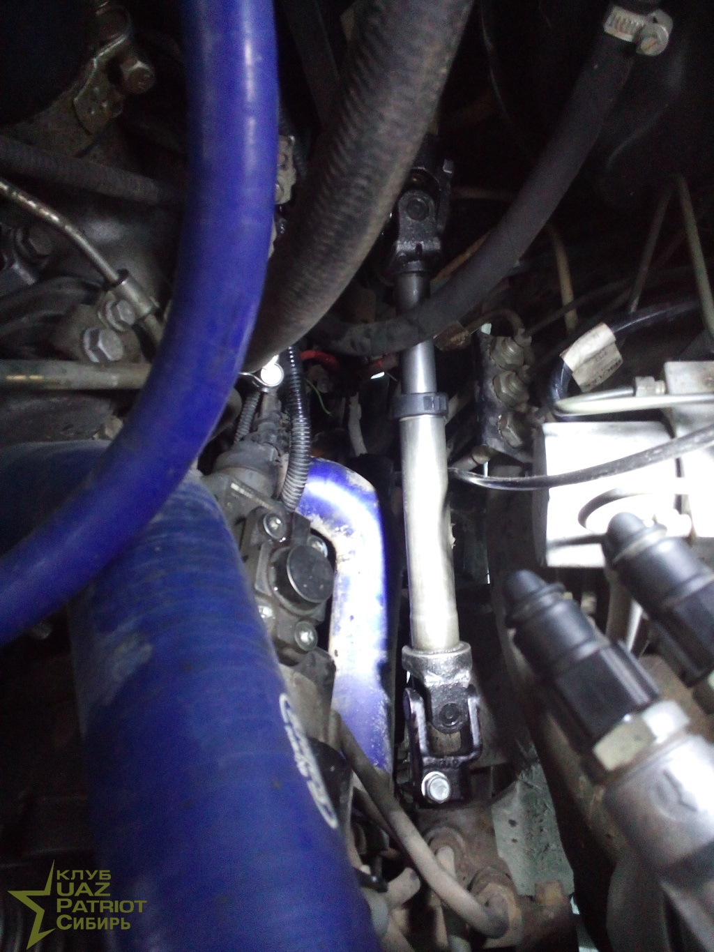

Доработкой доволен вполне, рулевой вал на рестайлинговых патриотах сделан намного правильней и защищен от попадения влаги.
PS Обязательно к новому валу нужно приобрести болт который фиксирует вал с промежуточным валом. От родного не подходит.
