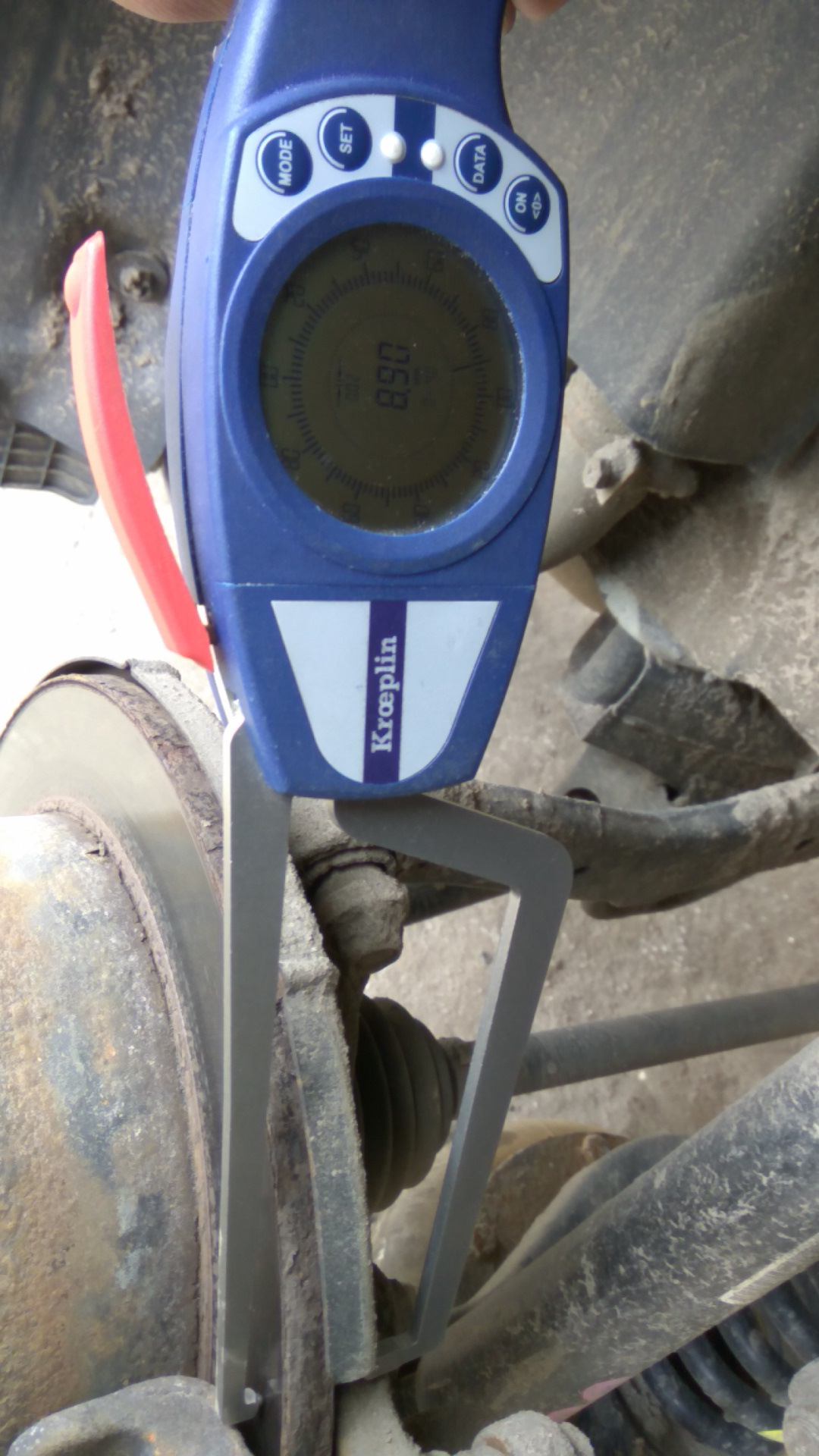

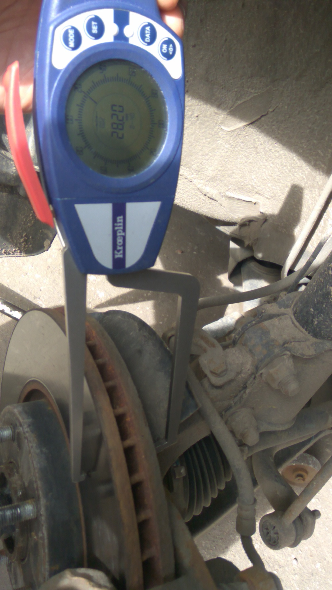

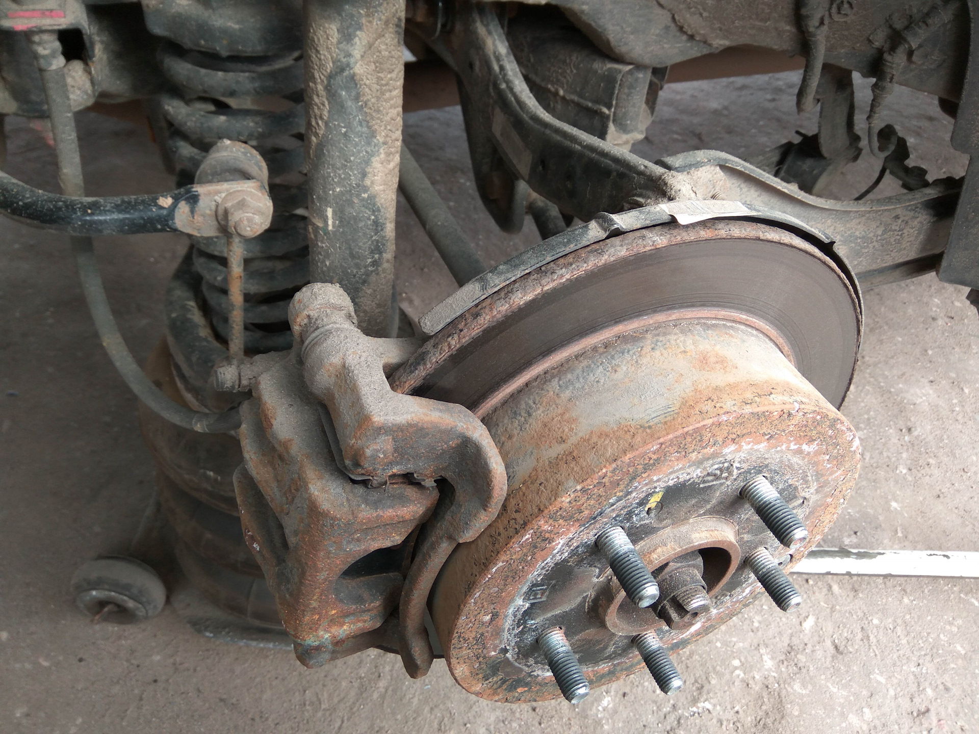

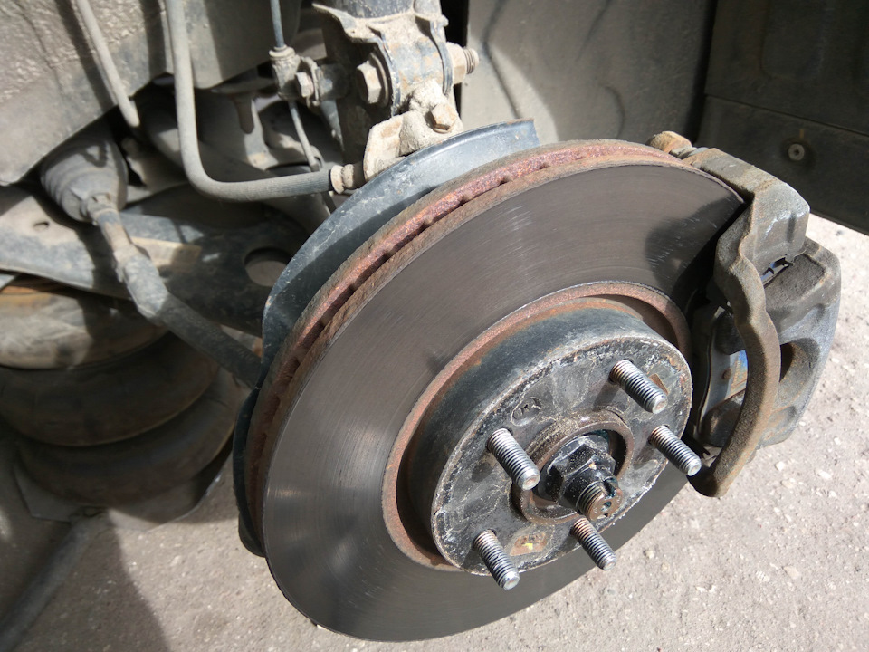

Приветствую. Пришла весна и как всегда поехал на шиномонтаж. Но запись не о нем. За время когда снимали колеса я замерил остаточную толщину тормозных дисков.
Состояние дисков:
Задние диски еще с завода

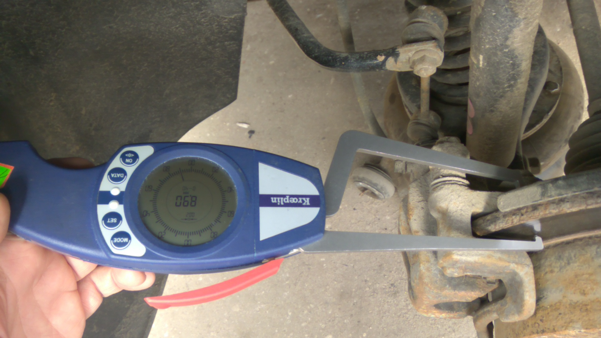

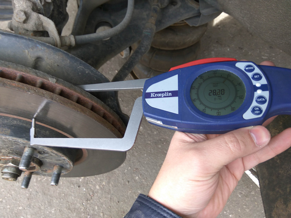

Замеры проводил стенкомером Kroeplin. Удобная вещица.
Результаты:
На фото минимальные результаты. Замеры делал в нескольких местах, разбежка небольшая 0,3 мм.
Получилось
по передним дискам толщина — 28,2 мм.
по задним дискам толщина — 8,9 мм.

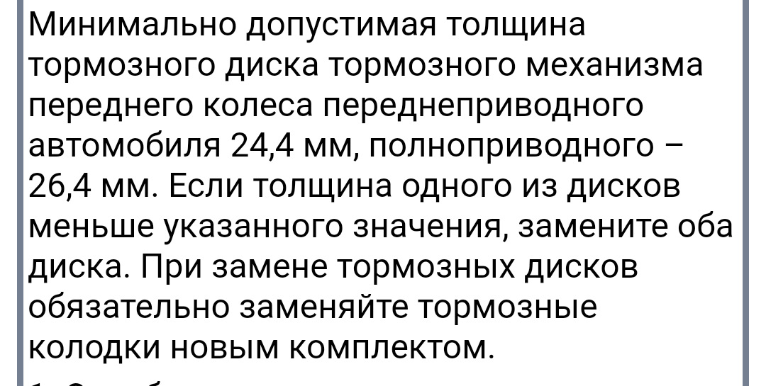

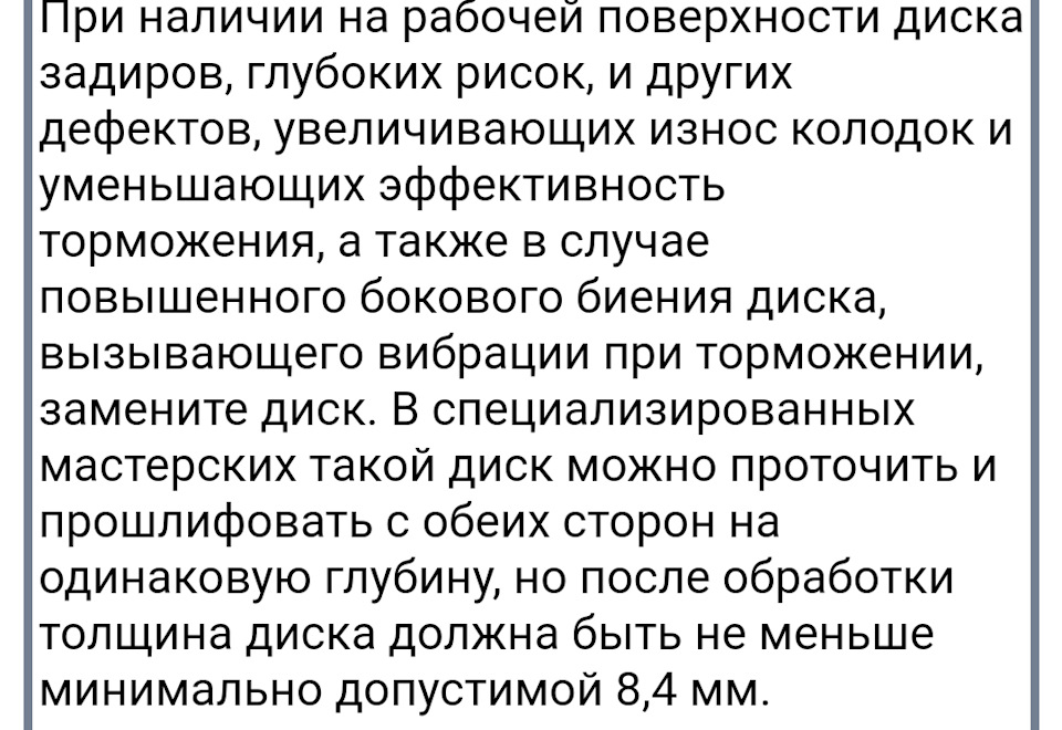

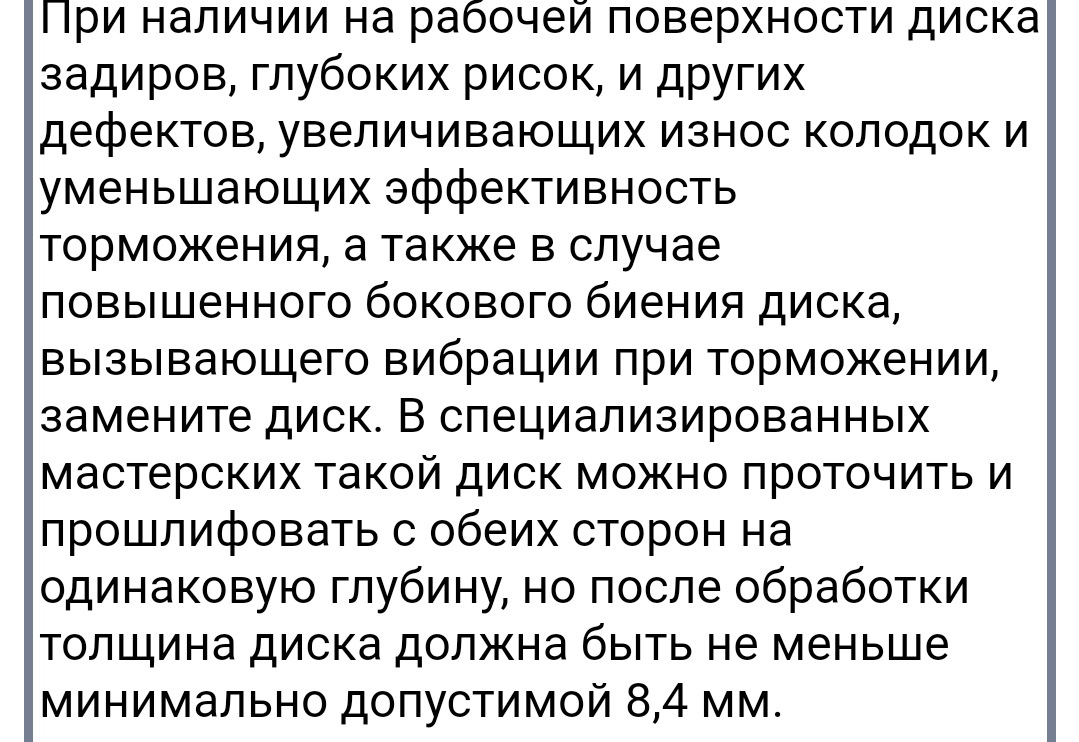

Мануал по этому поводу говорит:
Передние у меня в порядке, а вот задние на пределе. Осталось 0,5 мм и это повод задуматься о покупке дисков.

На задних дисках тормозная нагрузка не так велика, можно ещё поездить. Я брал и перед и зад диски АТЕ и колодки frixa s1, комплект прошёл 10 тыс практически без износа. По торможению без нареканий.
Судя по замерам переда и пробегу 30 передние диски качественные, бери эту фирму на зад. Но уверен что еще год задние проходят до износа на котором надо менять. Колодки ручника менять не надо если ручник исправно работает.

Если ставил дилер можно узнать у него, у них хранится история заказ нарядов. Мое мнение что и колодки и диски должны быть одного производителя, чтобы они по характеристикам подходили к друг другу. Я на перед купил себе диски Sansing и колодки Sansing буду менять в течении месяца. На задние диски тормозное усилие намного меньше чем на перед там не сильно важно супер диски и колодки поставить. На IX35 с поднятым ручником нельзя ездить потому что звучит сигнал предупреждения как о не пристегнутом ремне, поэтому износ колодок ручника это редкость, а если у тебя автомат то ручником вообще не пользуются. Будет время сними задний тормозной диск и посмотри износ колодок ручника, если сильно стерты тогда меняй. Если ручник не держит надо его отрегулировать есть в салоне винт в центральном подлокотнике и на каждом колесе есть винты. У меня перед диски на 70000 стерлись до 26,4, я еще зиму поездил и сейчас на замену.

Что за устройство для замера?
Я писал — стенкомер Kroeplin. Толщину стенок труб замерять и т.д. Вещь специализированная, на работе пользуемся.

что бы был толк, нужно пескоструить, иначе мартышкин труд.
можно щетку металлическую на дрель и ею шлифануть
odisva
Конечно
У тебя они в более хорошем состоянии, нежели мои :) У меня и окалина, и бурт уже больше, хотя и пробежали чуть меньше.

Окалины хватает, и бортик есть. Главное равномерный износ и остаточная толщина.
