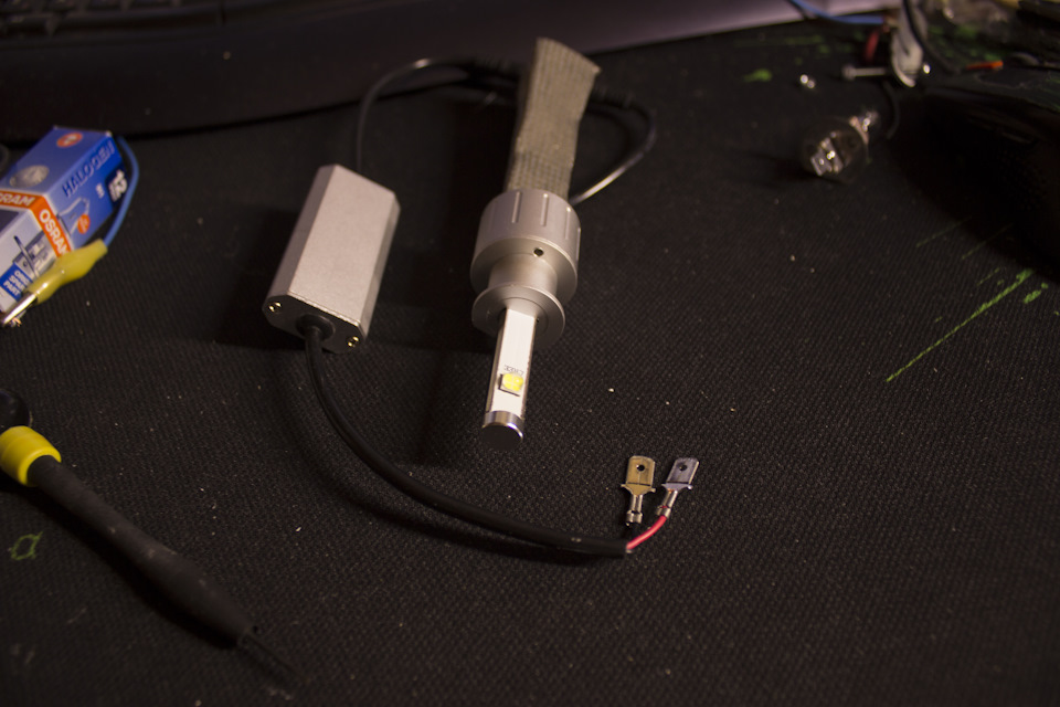

Уже пару месяцев назад получил лампы, протестировал, но был не в восторге.
На бумаге все хорошо, и потребляют не мало, да и люмен должно получиться много. Но многое я не учел.
Самое простое решение — Линзы H1 2.5 по 800р и эти лампы по 2000р. Хороший лед должен получится.
Cree XHP50
С сайта продавца.
1. Input напряжение: 12 В, 24 В… Приятно, можно использовать где угодно.
2. Ток: 2.4A @ 12 В…На сайте 1.5 A (12 V) 18вт, (один кристалл 18вт). А тут что — то на 28,8вт.
3. Power: 2*40 Вт = 80 Вт … А вот тут у нас не стыковка. Две лампы по 40вт, но … один кристалл 18,8. Одна лампа 37,6 …Уже никаких 40вт.
4. Lumen: 2 * 4800LM = 9600LM… Эхх, 4800. Прям какая — то фантастика, ведь у галогенной лампы всего 1550lx. Но и тут перебор. 2546lx на сайте.
5. Color температура: 6000 К
Но когда установил… вообщем хорошие ходовые огни и не больше.
Точнее не так.
Они не лезут. В прямом смысле не лезут. Диаметр линзы светодиода больше, чем отверстие. Отверстие под лампу около 12мм, а герметик на кристаллах выступает до 13мм. Но я не искал легких путей, и высверлил отверстие под 15мм . Если кто — то надумает повторить мой подвиг, то лучше подпилите две канавки под диоды. Меньше получите повреждений на отражателе.
Ну да ладно, что говорить уже об отражателе. Забегу вперед, потом я пошел вразнос и снес очень много лишнего.
1. Размер — это было первое мое разочарование.
2. Второе разочарования началось, когда я ее вставил.
Скоба не может зажать — слишком толстый переходник.
3. Третье разочарования — это положение. Один из светодиодов не используется для ближнего света. Максимум засветка по кругу на 400lx. То есть, хватит и одного для работы. Так еще и не получилось отцентровать светодиод (в том отверстие, которое я сделал). Потом, когда отрежу отражатель, можно будет отцентровать, и посмотреть, что получилось.
4. Температура. Уж слишком она высокая после получаса работы. А если конкретнее, система просто не справляется с работой в комнатных условиях. А ведь в моторном отсеке, … да еще и в пробке … Вообщем в комнате было 25С, на краю охлаждения 60C, у основания 80С, у светодиода 160С. Короче, ходячий труп. Нельзя так использовать светодиоды.
5. Самое разочарование — это реальное потребление. При 14.1в. и 1.41А, потребление составило 19,88Вт. Производитель обещал 40вт на лампу. А тут в два раза меньше.
