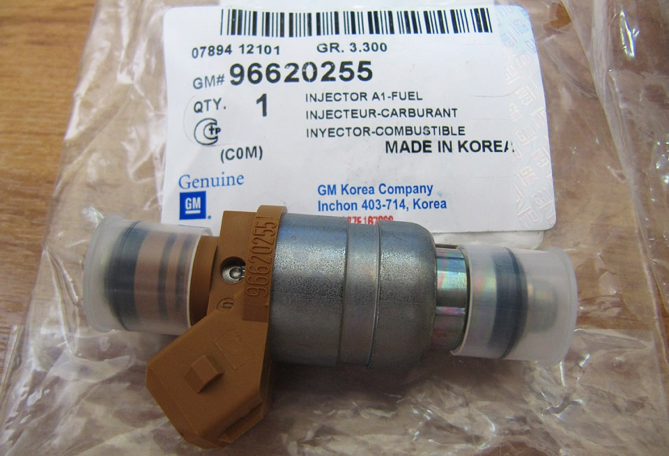

Для этого была куплена 1 новая топливная форсунка взамен неисправной. 96620255 её партийный номер. Решили всё-таки ставить GM. Всё-таки это важный элемент в авто)
Цена 2550 руб.
Вчера (21.03) позвонили из Эмекса и сообщили приятную новость — заказ приехал. Поехали, забрали. И вечером поехали к Максиму реабилитироваться. Из плохих новостей — в баке творится не пойми что((( За 2 недели и примерно 1000 км после чистки форсунок они опять в не очень чистом состоянии. Были заново промыты и форсунки, и рампа. Заместо неисправной форсунки поставили новую. Также заменили одну свечу, которая была залита. После всего завели Сильвера и были просто потрясены переменами в поведении двигателя! Мурчит, как сытый котёнок! 😃 Пропали вибрации, пропали плавающие обороты. Звук движка стал ещё тише. На холостых с тихо играющей музыкой на фоне непонятно, работает движок или нет!

Алена, егр с каталиком практически не влияют на динамику) Если в форсах грязь, то скорее всего от времени началась коррозия топливной трубки(от фильтра к рампе) внутри, лучше ее заменить, чем мострячить что-то, тем более стоит она что то около 1500р +-.
Ну мне и не обещали +50 кобыл)) на катализатор я забила — не беспокоит, вот и хорошо))) Насчет топливной трубки спрошу, спасибо за подсказку!

Ну мы и подумать не могли, что всё это из-за форсунки. Когда тяга пропала и движок начал троить, выдавая постоянно мигающий чек, обратились к инжекторщику. Вот тут-то и выяснилась причина. Ну и ЕГР люлей давал. Точную формулировку взаимосвязи ЕГР и форсунок уже не вспомню.
В любом случае с нашим бензином промыть форсунки будет не лишним. А если дело действительно в них, лучше рано, чем поздно. В моём случае одна успела сдохнуть((( Один совет — промывайте со снятием самих форсунок и топливной рампы. Мы до этого мыли без снятия — есть подозрение, что только хуже сделали, подняв химией всякий мусор.

не из интернета фото, а с драйва, из моей записи :)
Ой, правда!)) Извиняюсь за плагиат!)) Гугл картинки мне её любезно предоставили))))
