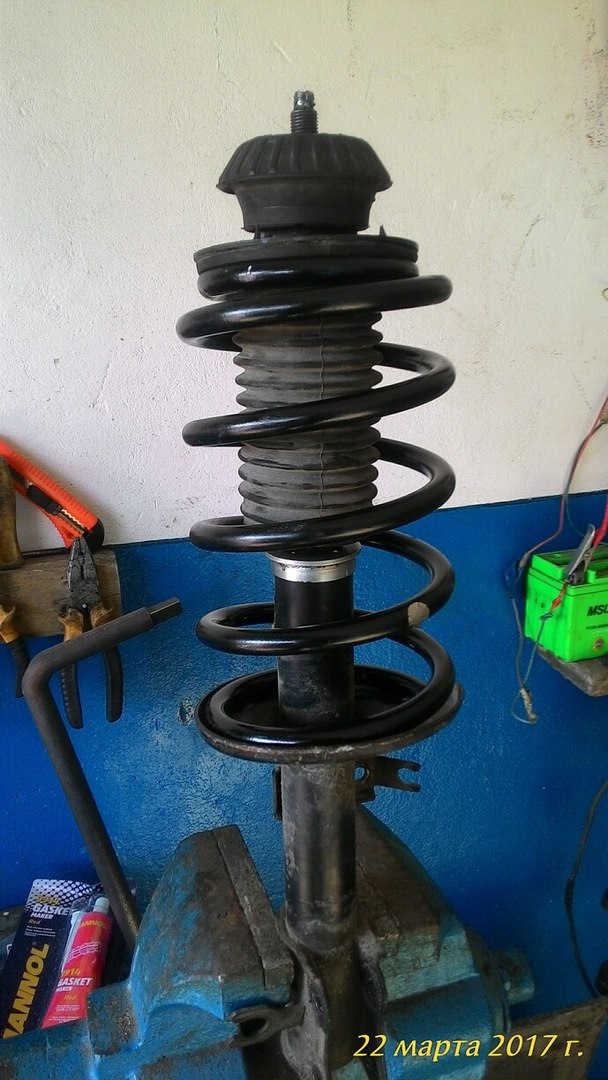

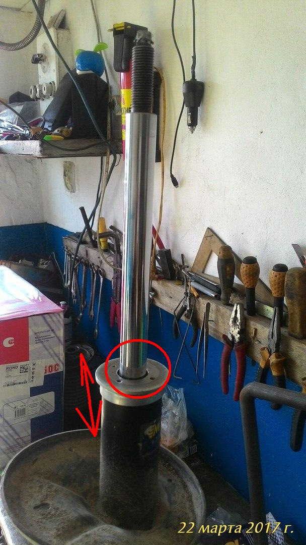

Злой как чёрт уже вечером думаю что делать т.к. на такой стойке ехать опять в Ростов не вариант а запчасти один хрен забирать нужно), значит нужно ремонтировать!
В итоге нахожу местного кулибина который восстанавливает стойки причём из моих монро (масло) он предложил сделать газ-масло! Что меня очень удивило, я не хотел газ-масло категорически но мастер убедил что будет мягче, всё дело в том что на заводе стойку заполняют допустим на 50% газом и на 50 маслом, от этого газ масло зарекомендовали себя как относительно жесткие стойки а этот мастер обьяснил мне что по желанию он мне может закачать всего 10% газа и стойка будет работать мягче, в общем на том и порешали, отдал я ему свои стойки и уже через день получил их обратно только целенькие, рабочие и наверное первые в мире "МОНРО" ГАЗ-МАСЛО )))
Я конечно противник восстанавливать стойки т.к. у всего есть свой ресурс и помимо масла у них есть естественный износ и появляется люфт штока!
Когда шток в самой верхней точке если за него взяться и качать в стороны то будет люфт и слышен лёгкий стучок, естественно на дороге этот стук будет усиливаться и вы никогда не поймёте откуда раздаётся это раздражающее бубонение которое будет усиливаться с пробегом всё больше и больше!
Мои оригинальные стойки "МОНРО" прошли 97тыс и я уверен ещё бы побегали если бы правая стойка не повстречалась с ямой) но этот люфт штока в стакане уже никуда не деть, поэтому я считаю если ваши стойки отбегали 100тыс скажите им спасибо и смело меняйте на новые, не надейтесь что допустим если они потекли то после реставрации они опять будут как новые, они изнашиваются внутри и это факт!
За реставрацию я отдал 1000р за обе стойки, впринципи я доволен и машина действительно стала мягче, но в дальнейших планах всё же будет покупка новых стоек .

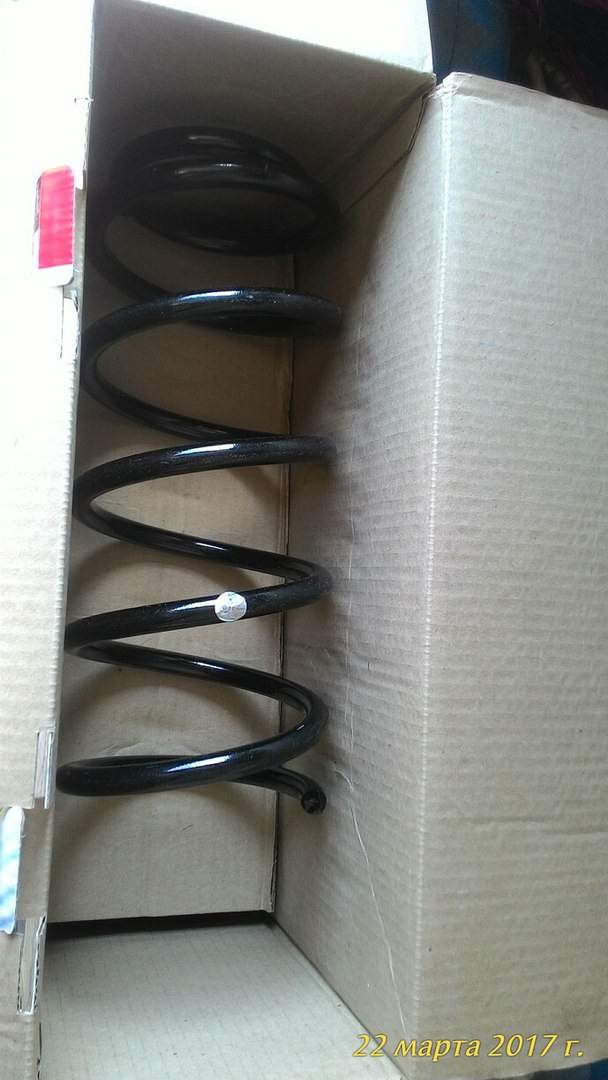

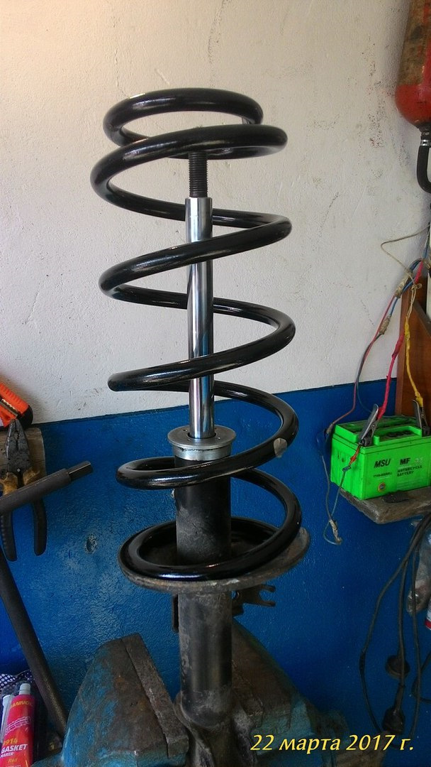

Пружины я решил поставить не зря, т.к. машина проходит стадию перевоплощения в джипинг) но спокойствие всё без колхоза, пружины заказал "ФОБОС" как и на задок, не усиленные а просто новые т.к. старые прошли 97.500 тыс и естественно уже просели !
Новые пружины получились выше на 5мм
(длинна старых 32.5) (длинна новых 33см)
виток толще на 1мм
на старых толщина витка 12мм на новых 13мм
Пружины обошлись в 1412р за пару.

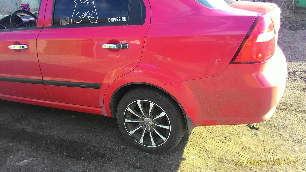

Ну и подведем итоги)

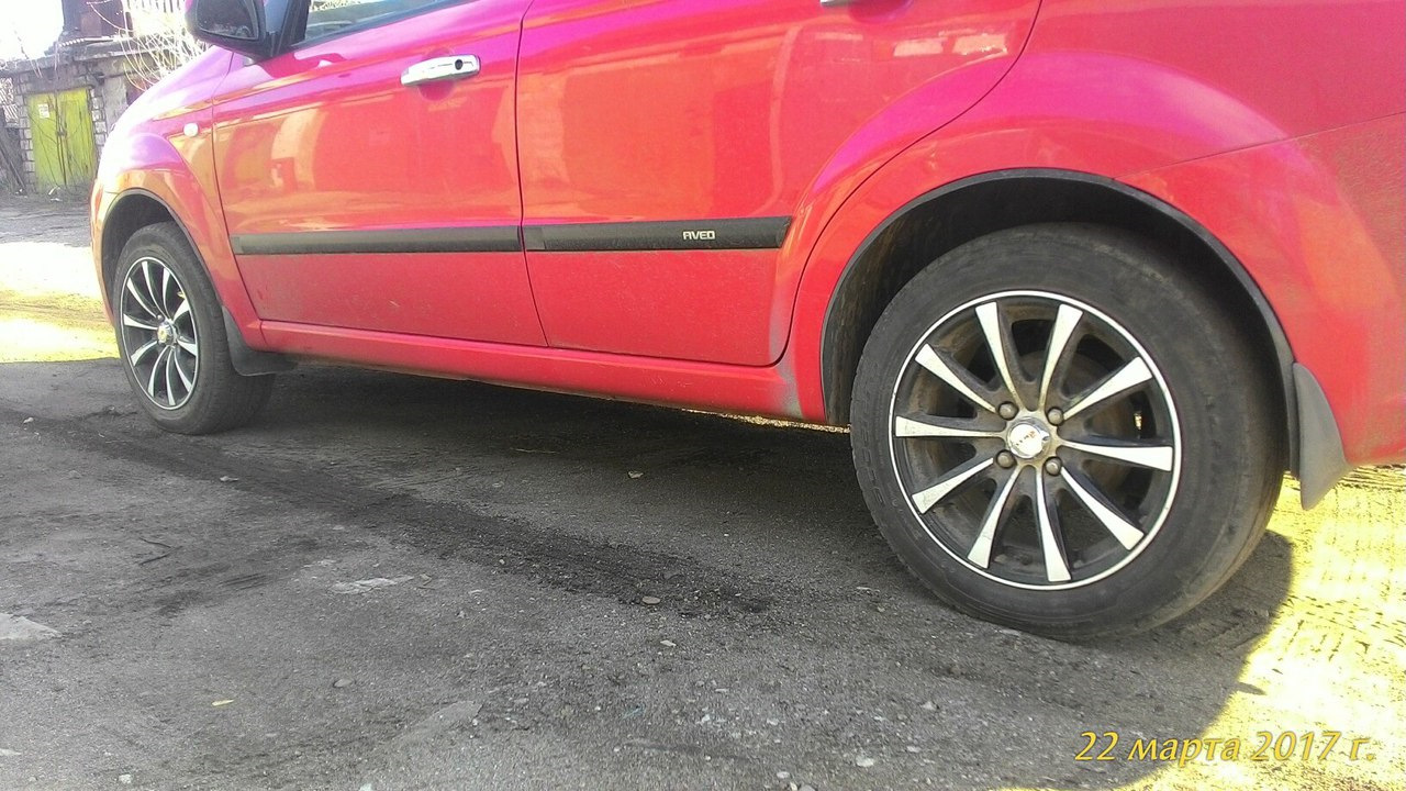

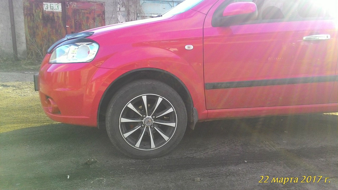

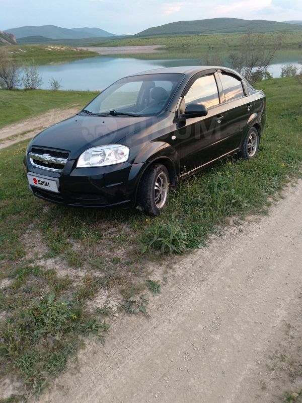

Если смотреть расстояние от переднего бампера до земли то с завода мы имели просвет 155мм сейчас же 240мм !
По порогам около 280мм
Согласитесь это очень хорошо при условии что для поднятия машины нам потребовалось всего 3 вещи это…
1.Усиленные опоры стоек +20мм к просвету
2.Диски на 15 с резиной 185-60 ещё +15мм
3.Новые пружины ещё + 50мм
И того прирост в 85мм
Проект поднятия авто можно считать успешно завершенным ! :) Я добился ровно того чего хотел изначально, теперь можно колесить по бездорожью на ровне с "паркетниками" и не бояться сесть на брюхо или зацепиться защитой и т.п.

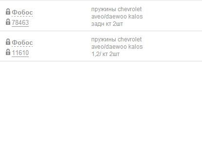

Номера пружин
Задние 78463
Передние 11610

Я конечно извиняюсь) но мне кажется 28 сантиметров это полная ложь. Пружины ты писал выше на 5мм потом пишешь что 5см, резина дает только 1см. Внедорожников наверно нет с таким клиренсом, максимум что могло у тебя получиться это 20 см
В том то и дело что паркетники и недоджипы на фоне авео смотрелись мягко говоря уныло ))
По порогам было около 270-280мм ! После они немного просели и я получил спереди 260мм и сзади где-то 270мм (по порогам !)
Вот здесь подробный фото отчёт по преодолению бардюрки в 180мм высотой
www.drive2.ru/l/469104438041116937/
Ну заводской клиренс 150 но явно не под бампером ))) Просто ты писал пружины дали +5мм Резина Дает +1 см, а не 5 как ты написал, отбойник +2 и проставки если стоят +3 ну просто никак не получится если было 150 потом 280, 150 зто самая низкая точка например приемная труба возле двигателя, ну никак не пороги и бампер
На Авео клиренс с завода 155м, правильно замерять клиренс будет от самой нисшей точки, в случае с Авео (как и с большинством других седанов) это будет картер.
Поэтому я не зря тебе выделял что мой клиренс замерен именно по порогам ! Могу только предположить что от картера до земли у меня было около 200мм
Такие цифры я смело могу брать т.к. преодолевал бардюры в 18см не цепляясь этим самым картером!
Если смотреть через шинный калькулятор то прибавка от 15го радиуса будет 15мм
Пружины дают ещё +50мм ( не 5мм как ты написал! )
Опора стоек +20мм
И того 85мм прибавки + 155мм заводского клиренса будет 240мм от картера до земли !
Я могу только предположить, что если после лифта по порогам клиренс стал около 260мм, значит до вмешательства там было около 175мм. Что является вполне вменяемой цифрой!
Я надеюсь что подробно тебе всё обьяснил, а в Б.Ж. по Вольво я потру сообщения что бы не разводить балаган не по теме.
Длина старой пружины 32.5 см а новой 33см, тоест 5 мм, а не 5 см
Дружище ты серьёзно? )))
А увеличенная толщина витка в 1мм тебя не смутила? Новые пружины жёстче, за счёт этого машина присела меньше, если вообще можно сказать что присела ! От этого я получил прирост в 50мм !
Это из плюсов, а из минусов я получил отстрел амортизатора, т.к. ему не хватало свободного хода !
Если ты не понимаешь элементарные вещи я не собираюсь тебе что то доказывать ! Я уже больше часа просто потерял в пустую, тратя время на эти споры…
С трудом верится что на 5 см пружины подняли ну ладно, у тебя написано 185/60 тоже +5 см ))) у меня на каябе машина поднялась как у тебя на Фобосе, но это явно не 5 см ))
Если не верится то нужно брать и пробовать самому, на счёт 5см при смене радиуса колеса я мог погорячиться, но в остальном всё верно.

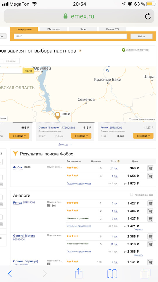

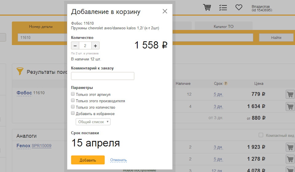

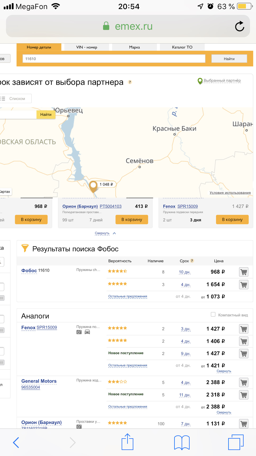

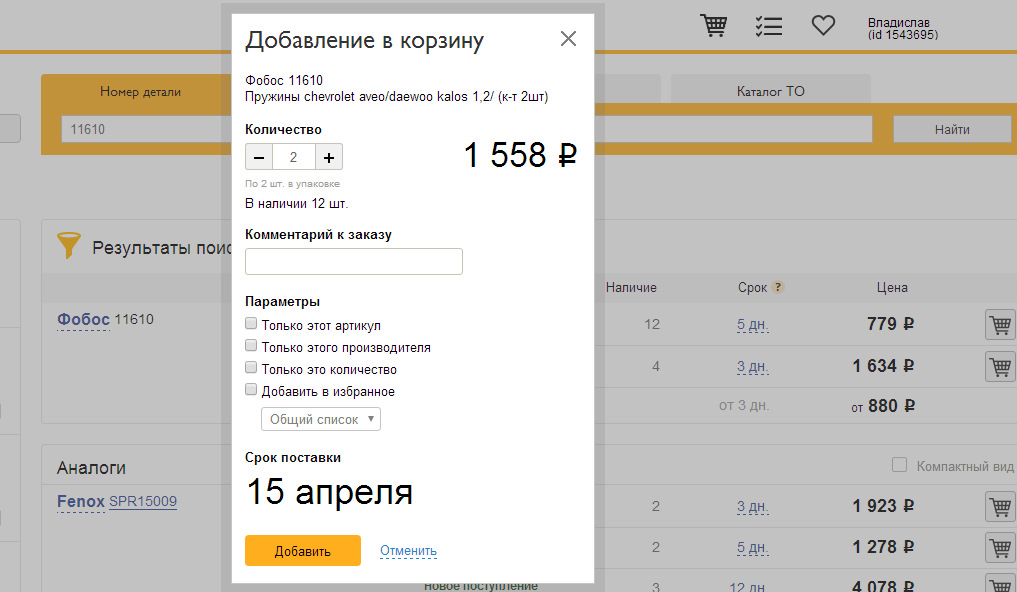

Слушай, а точно 1400 за пару? Я просто тоже планирую покупать, но везде цена за штуку, причём даже выше твоей. Звонил в иксору, говорят, что цена за штуку, но прочитал твой пост и появилась мысль, что меня наеживают.
Да за пару.
Вбиваешь код в ЕМЕХ и тебе выдаёт пружины Фобос, там цена написана за штуку 660р, но при выборе товара в корзину сразу пишется что товар можно купить только парой и цена удваивается !
Сейчас на них цена 1319р. за задние и 1759р за передние.
я ХЗ, ценник меняется каждый день, вот только что глянул
LugGang
Да за пару.
968₽ получается за штуку. 1936₽ за 2.

Привет. А можешь написать коды пружин Фобос, на перёд и зад. Заинтересовался))
привет сейчас в тему добавлю, держи скрин
Спасибо.
У стойки ход на отбой хоть остался?
а куда он денется?всё в оригинале)
