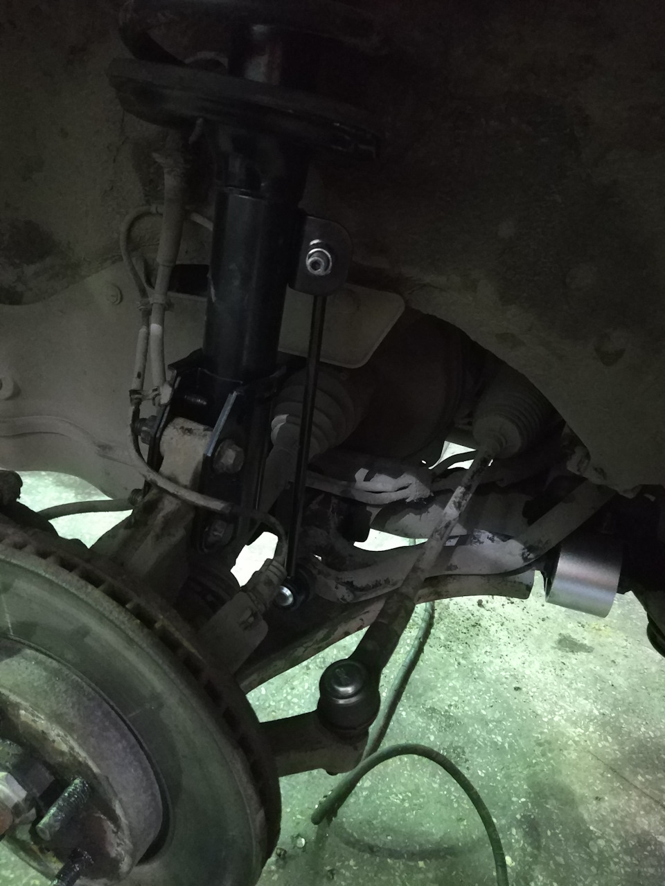

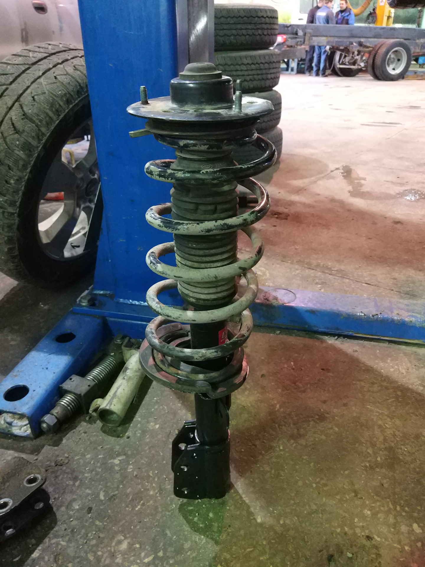

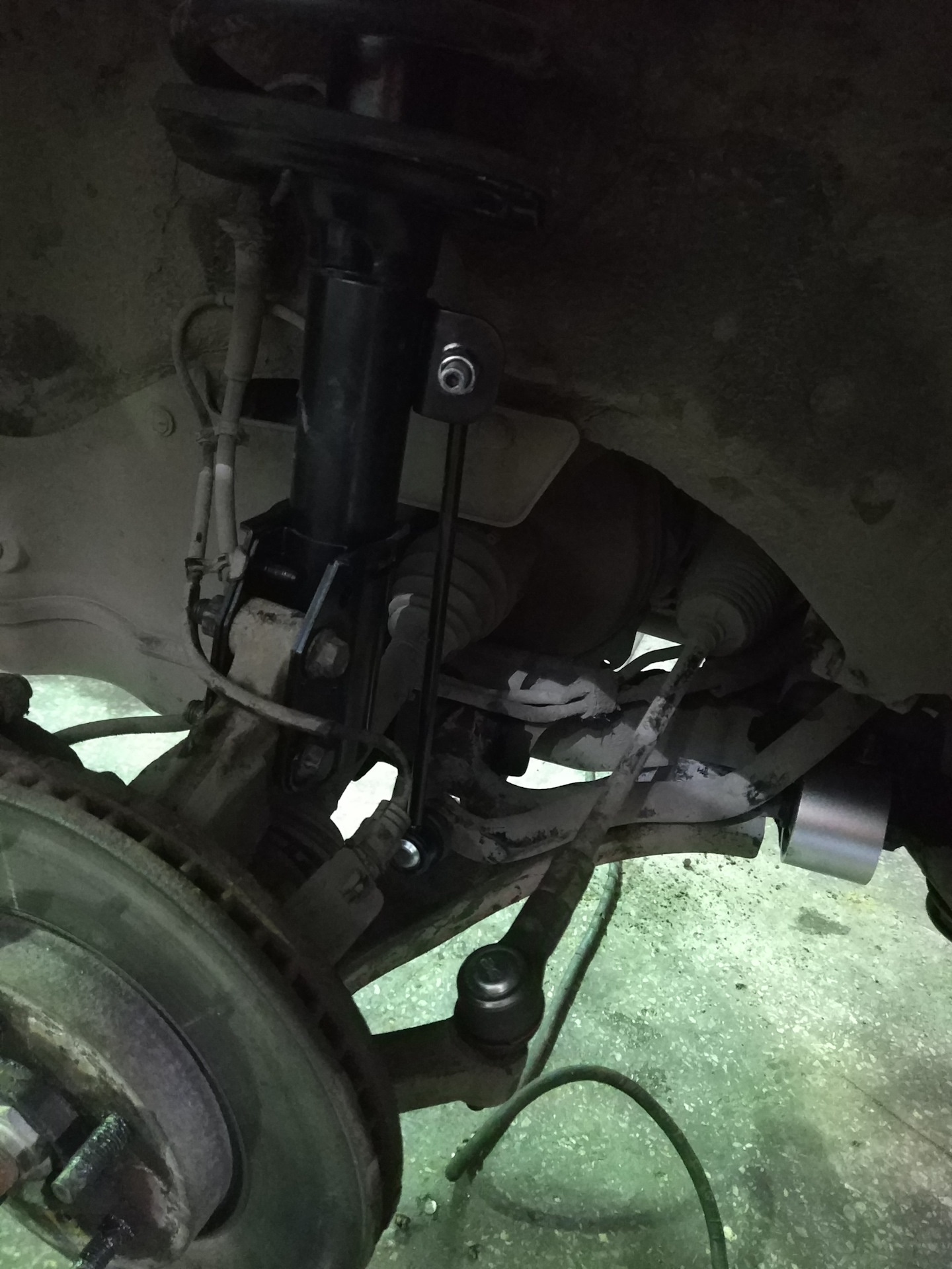

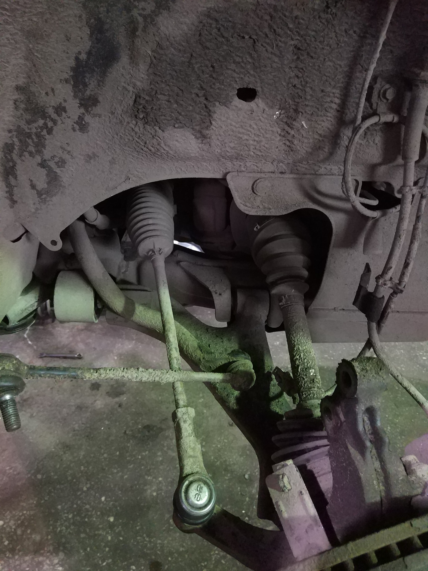

Всем привет, вот и накатал я 150 000 км, и в подвеске появились стуки, скрипы и т.д
Вот список запасных частей:
стойки аммортизаторов Каяба(артикул 335844 и 335845),
отбойник аммортизатора GM(96626336 2 шт.),

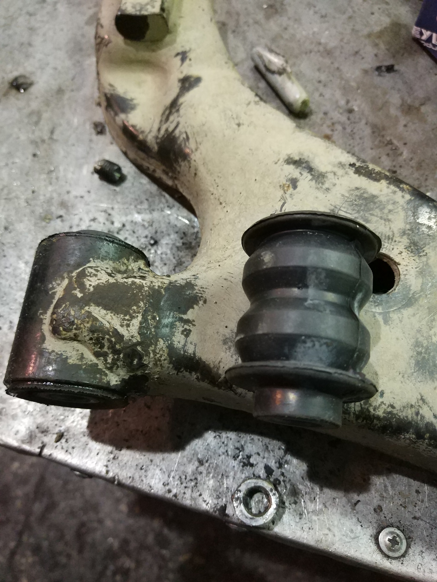

сайлентблок переднего рычага SIDEM(809639 2шт.),
сайлетблок задний переднего рычага с кронштейном FEBEST(CHABCAPB 2шт.)
прокладка пружины нижняя GM(96626388 2 шт.)

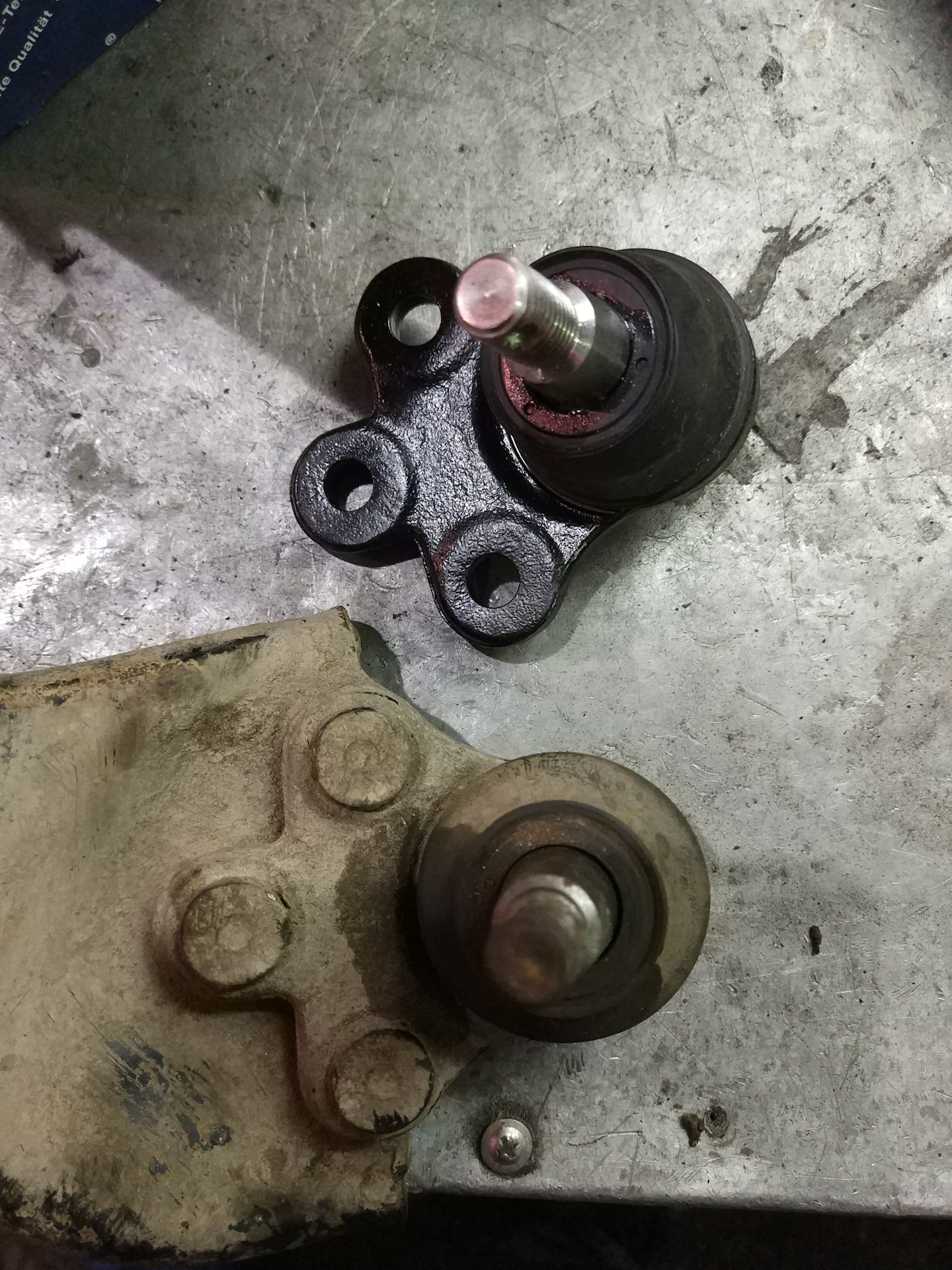

шаровая опора MEYLE(6160100008 2 шт.)
стойка стабилизатора LYNX(C7141L и С7141R)
рулевой наконечник DAEWOO( 96626667 2шт.)
Когда всё собрали, ощущения нового автомобиля!

одна передняя после зимы потекла, на следующей неделе буду заказывать детали, вот только полиуретан не охота ставиль, фебест — полная шняга, а больше нет вариантов (оригинал рычаги в сборе накладно выходят))
Я фебест поставил, вроде норм
ну это пока норм, долго не проездишь на них, очень низкое качество, впрочем как и все китайское))
Я на фебесте 100 000 откатал
повезло)) я наверное тоже фебесты поставлю, т.к. нет альтернативы, а полиуретан не хочу
Я сначала хотел полиуретан, но передумал. Противоречивые отзывы. Поставил полиуретан на заднюю тягу стабилизатора, посмотрим как себя поведет
Как каяба себя ведет, лучше оригинала? Тоже планирую замену!
Жестче, но я доволен

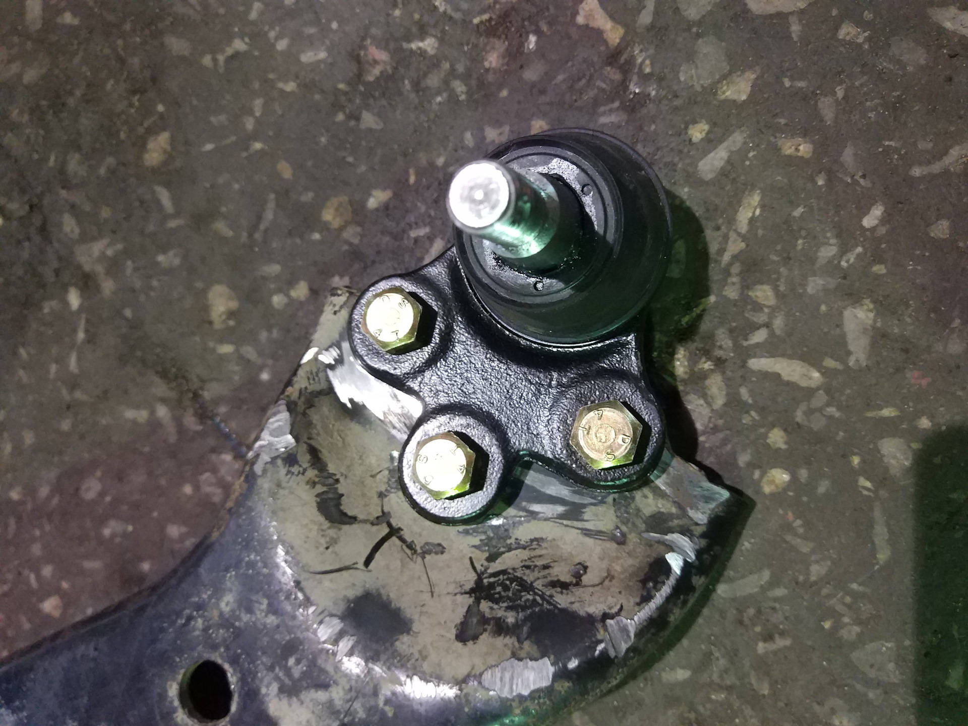

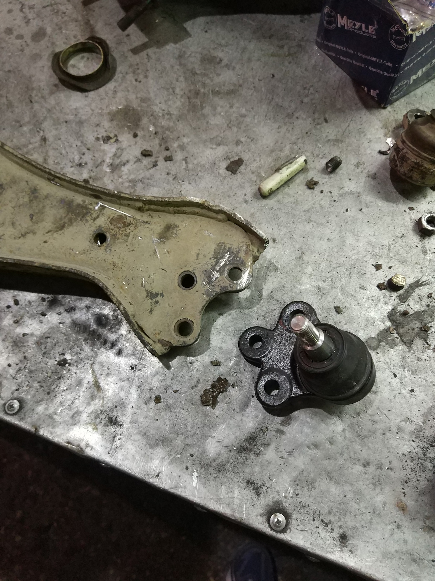

рычаг болгаркой повредили-плохо, важный элемент
Там чуть чуть, важное не задело))
ну тогда ладно-подкрасить хоть, чтоб не ржавел, а где глубокий зарез-я бы полуавтоматом капнул. это сверху, так что фиг с ним, убедил)))
Там ржаветь 100 лет будет, толстый металл))

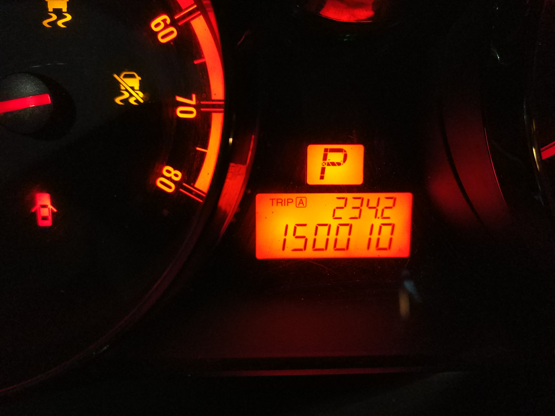

А че значки стабилизации горят?..
Поздно закончили, скорее всего плохой контакт где то, уйдёт
orMe22
Погасли))
