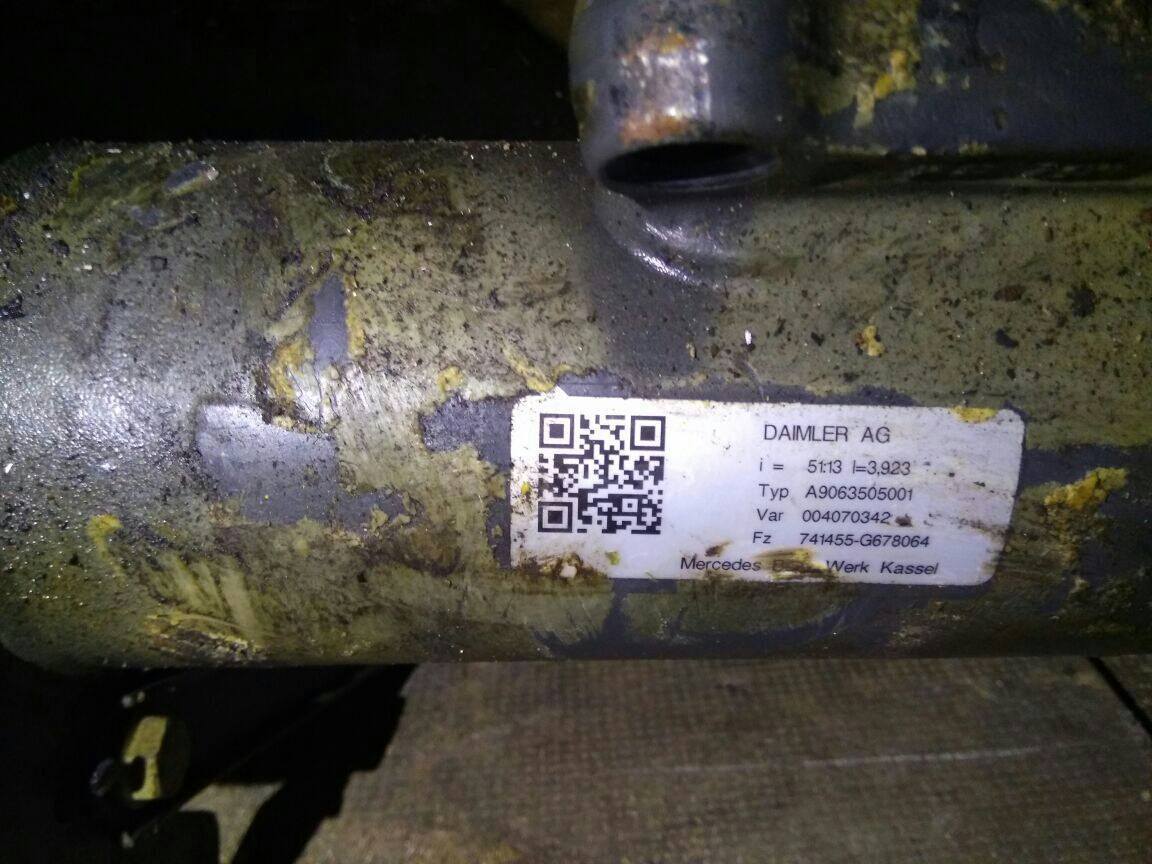

Запчасти на фото: 7414S5

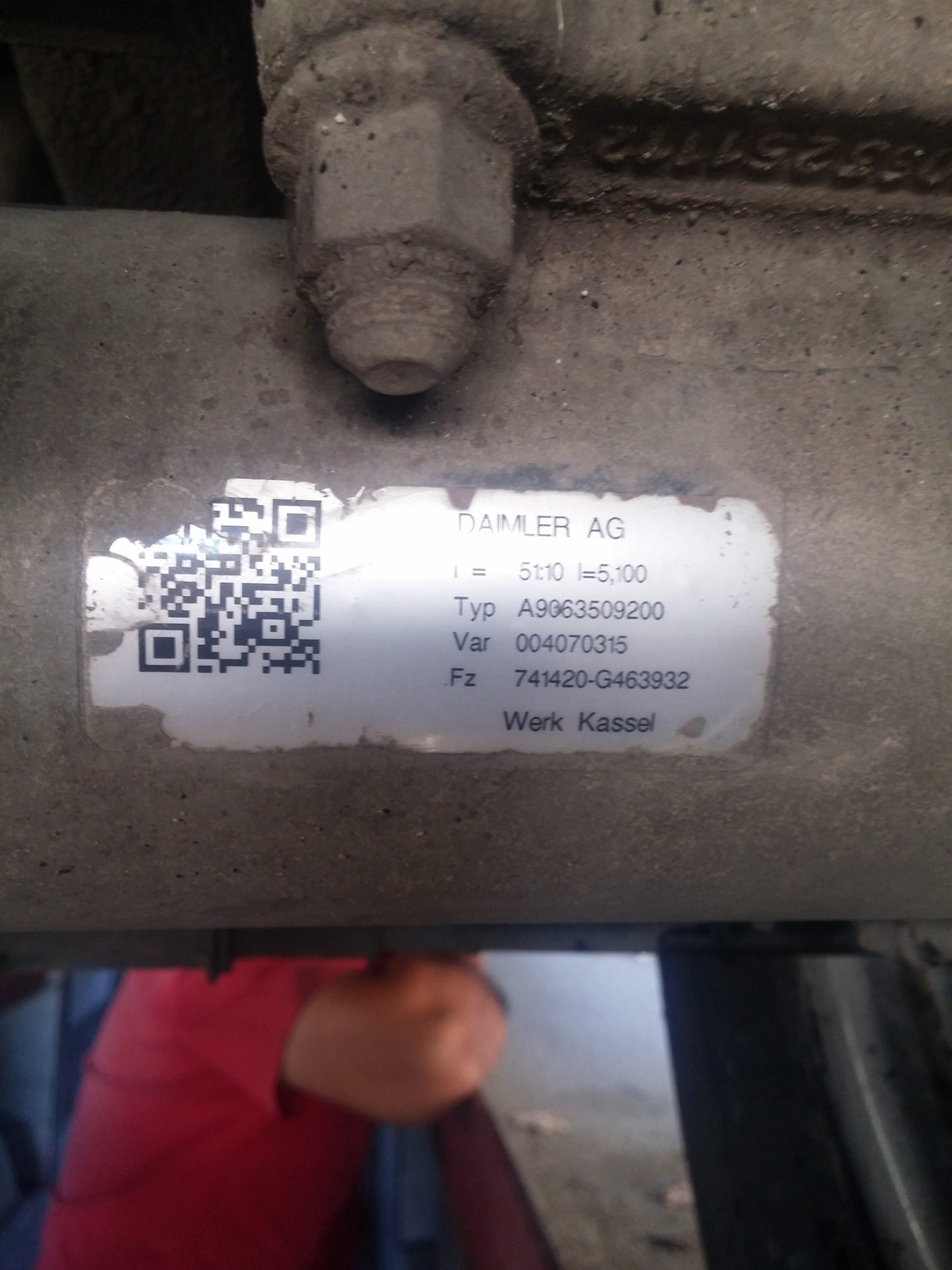

С самого момента покупки мне не давал покоя низкий грузовой мост 5.1 =51/10.
Прочитав кучу форцмов и отзывов, по общавшись тут на драйве с большим колличеством крафтероводов и спринтероводов, — я решился на замену моста. Да, не дешего но надеюсь оно себя оправдает.
Выбирал между 46/11 = 4.182 и 51/13 = 3.92
В общем выбор пал на 3.92.

Если бы стоял у меня 4.3 я бы и не заморачивался бы заменой моста. Катался бы и так. Но 5.1 меня задолбал. Вообще медленно ехал. 3.92 взял т.к он новый и полностью комплектный -кроме датчиков абс и износа + все равно буду шить в 160-175 лошадок с отключением egr и pdf.

Потом тоже свой 5.1 выставлю на продажу — проехал он всего 130 000км

Я заказал мост 51/13=3.92
Сейчас стоит 51/10=5.1
Мост еще едет. Поставлю — отпишусь.
