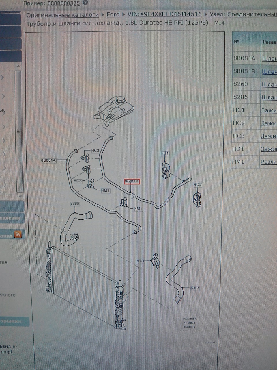

НО ! случилось ещё кое что :)) Наиглупейшая поломка за всё моё время владения автомобилями :-D В общем слетел с крепления шланг обратки расширительного бочка, протёрся об ролик и весь антифриз вытек, слава Богу я был близко к дому. Купил дистиллированной воды, утром залил, замотал дырку изолентой, благо до работы тоже ехать минут 15, доехал до работы, и там разрезал шланг, вставил трубку медную и притянул хамутиками, всё ! Избежал попадания ещё на 1000 рублей.
