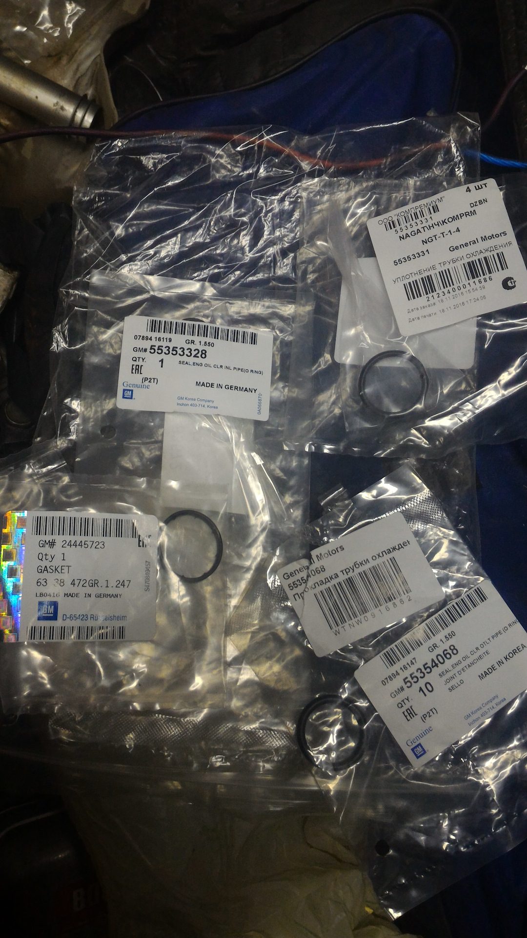

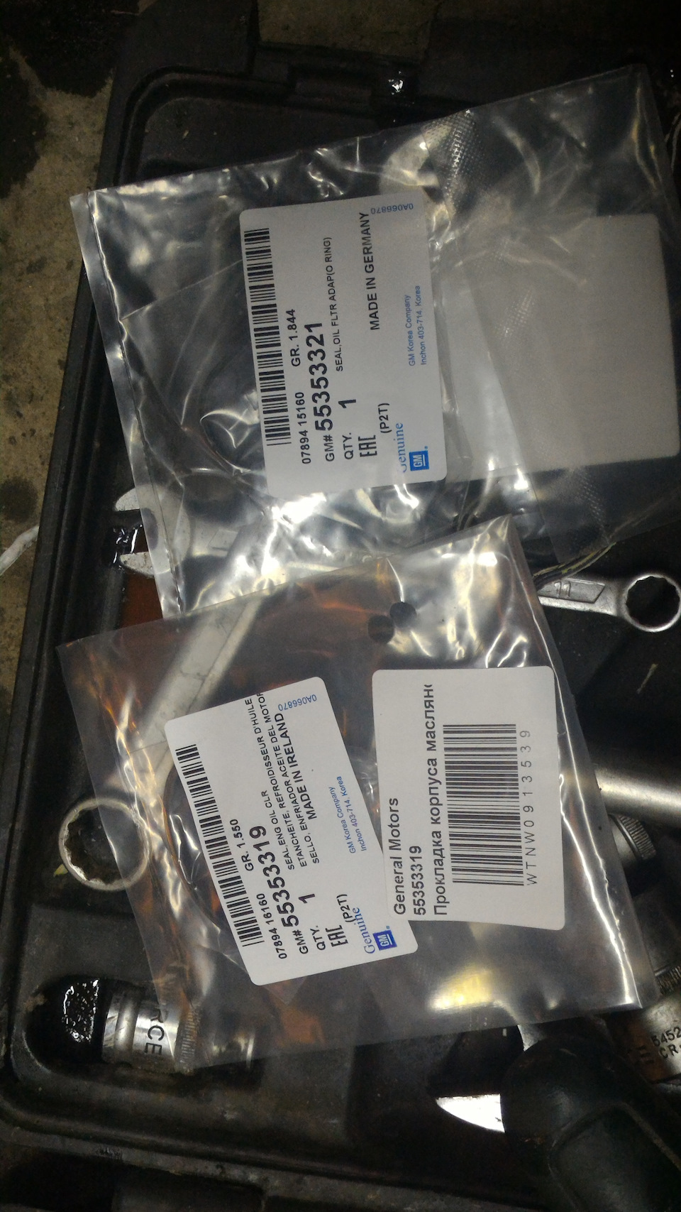

На этот раз купили прокладки оригинальные GM, производство Германия. Цена 4500 за 9 резиночек(((
Покупали в магазине Все для Опель

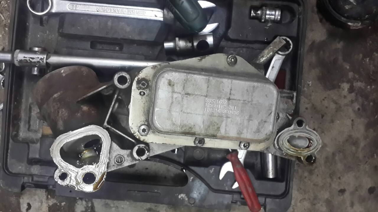

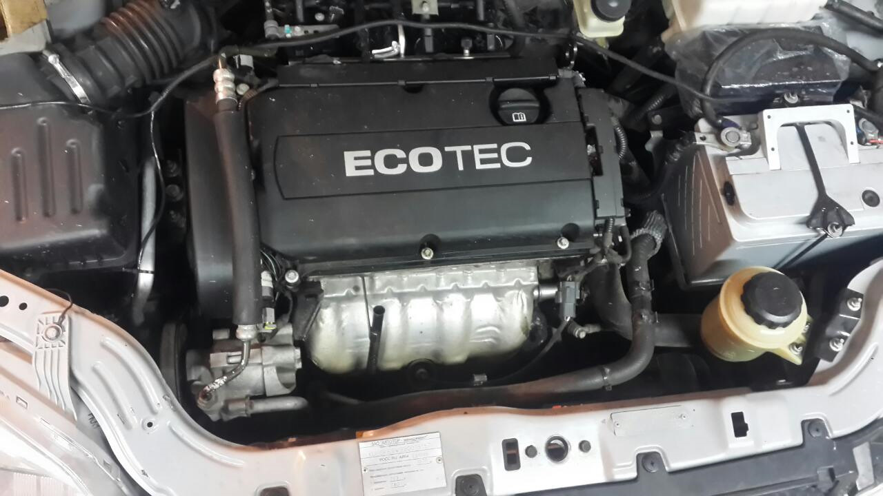

Помыли двигатель

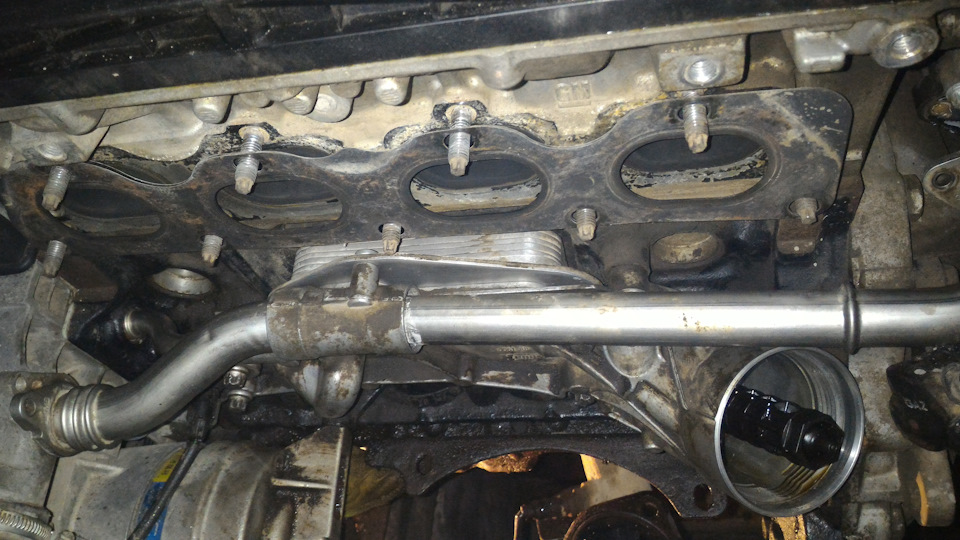

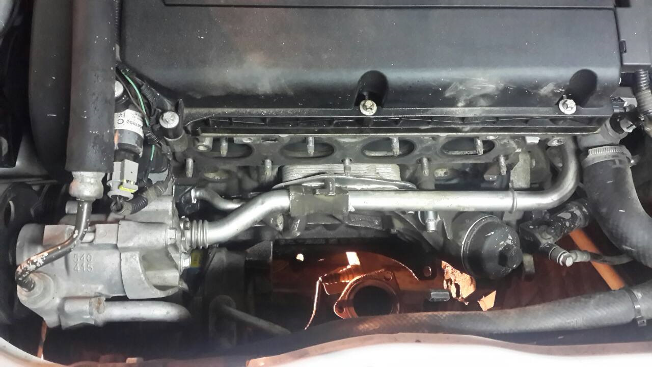

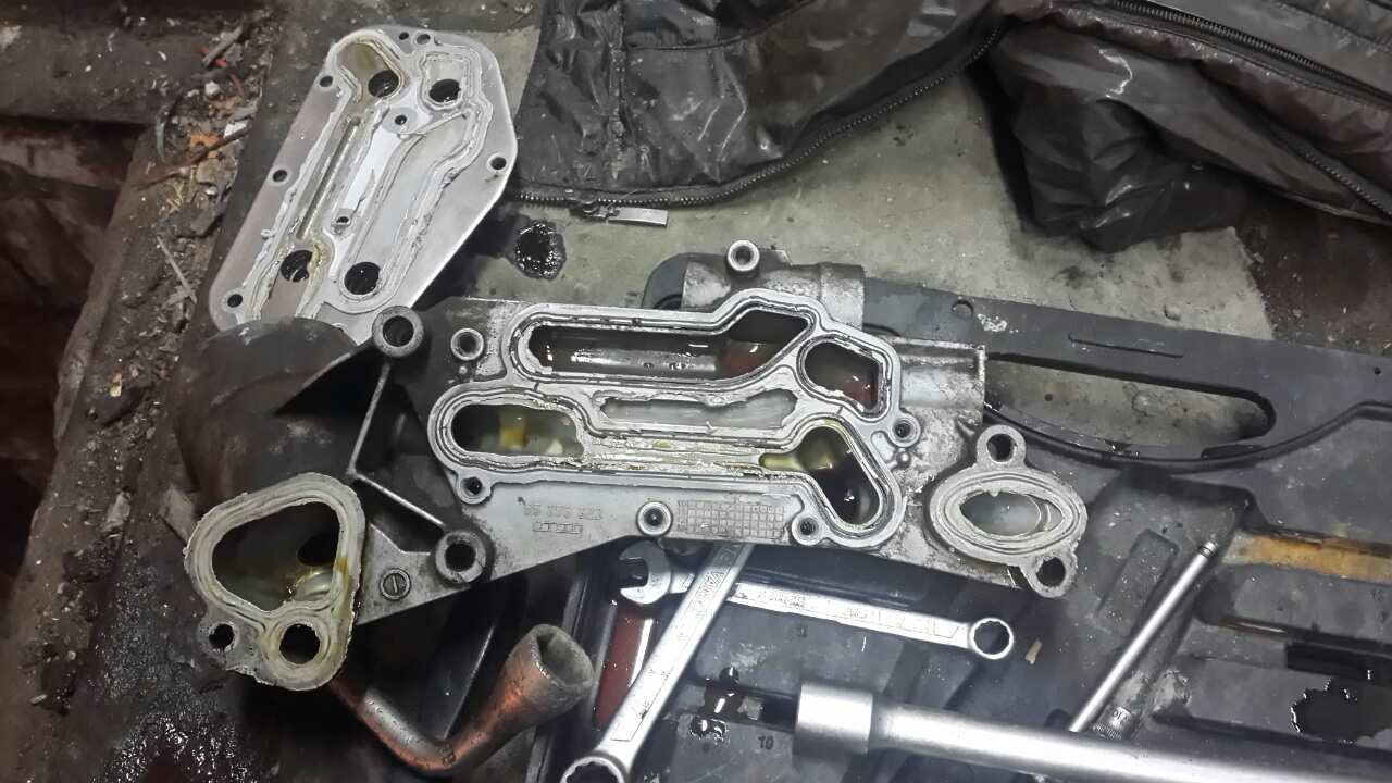

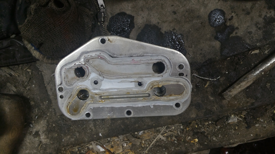

А вот что показало вскрытие. Да, мы пытались хоть на время исправить ситуацию герметиком за неделю до этой замены, но стало только хуже, начал вытекать не только антифриз, но и масло.
Масло не сливали, только антифриз. Масла в антифризе не было, но на всякий случай все равно промыли и бочек и систему после сборки.

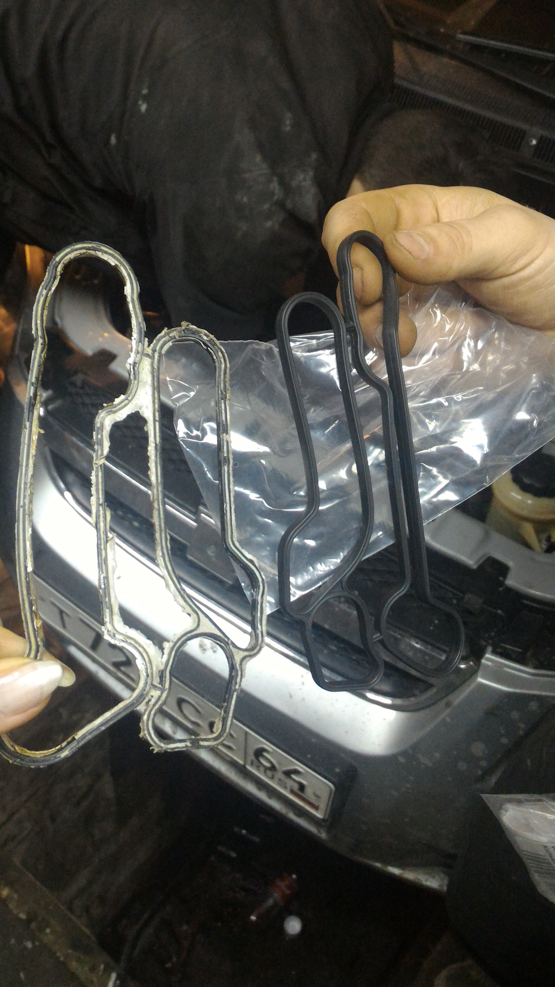

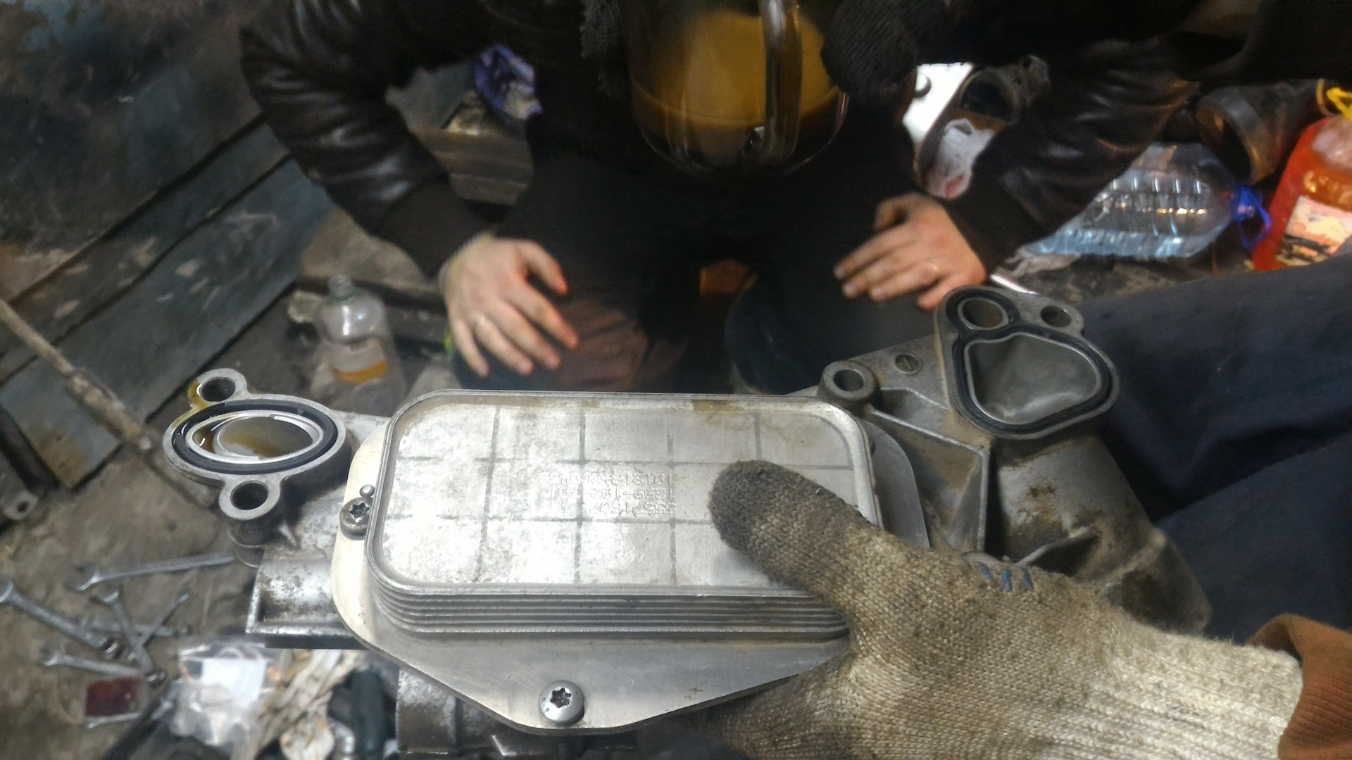

Китайская и оригинальная отличаются даже на ощупь

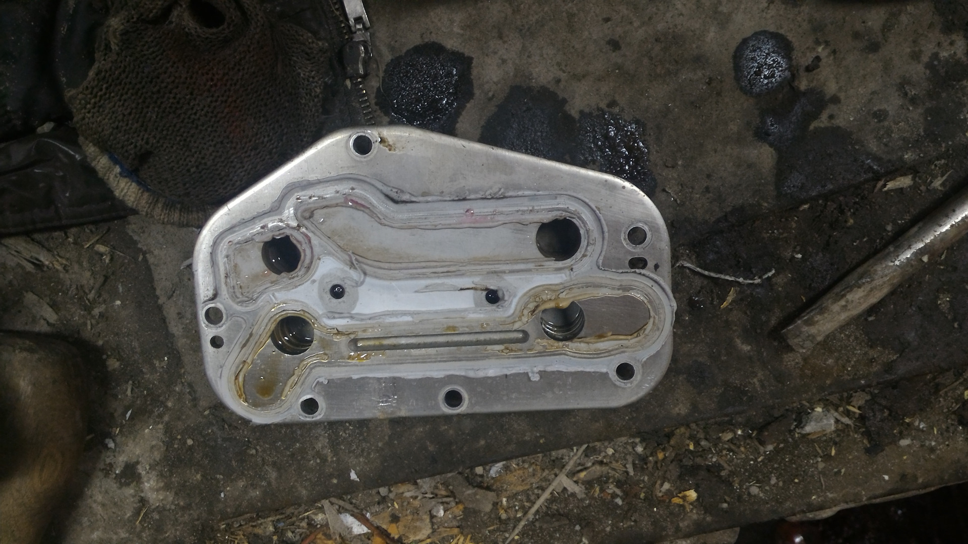

отмыли хорошенько все от герметика

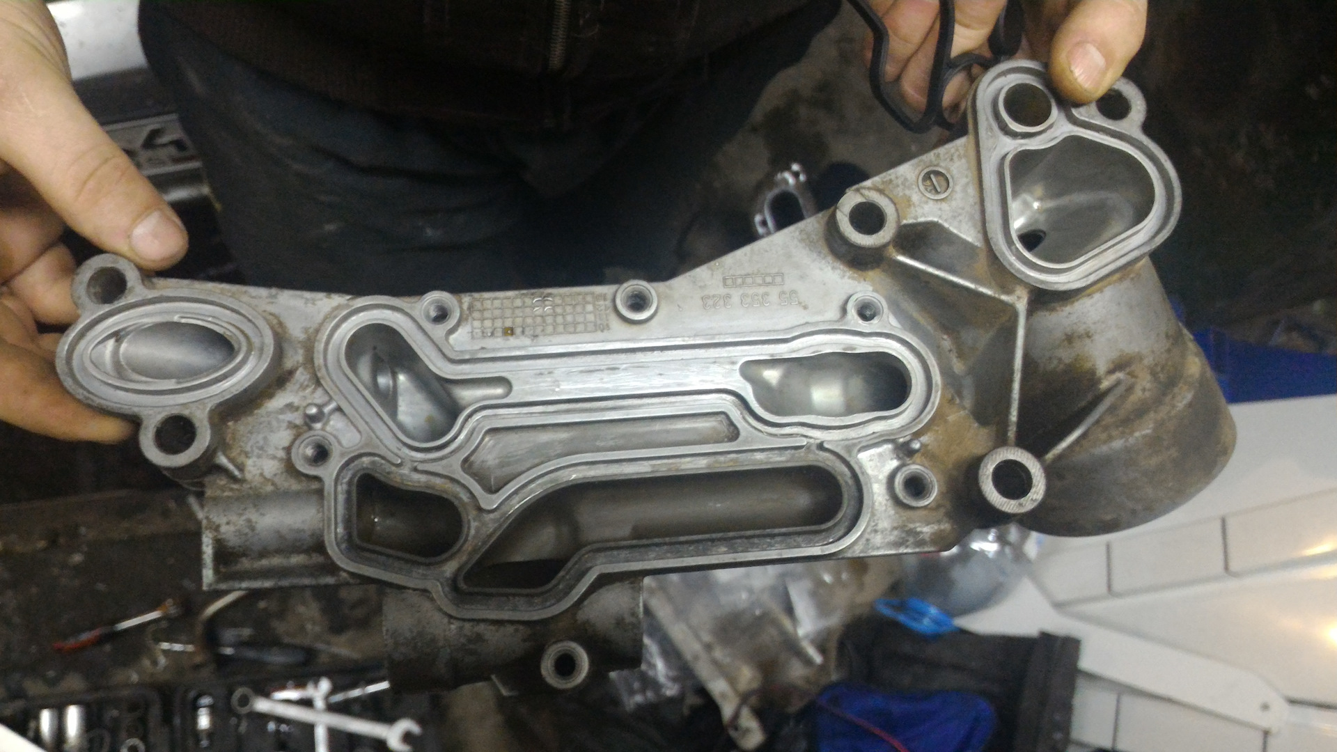

А вот они новые прокладки

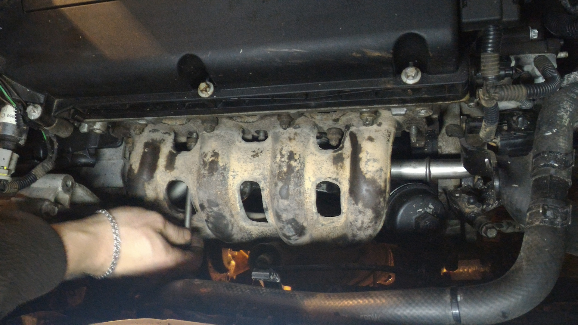

А это уже процесс сборки. Не герметили ничего, затянули усилием в 2 кг, как положено.
Вот он уже на месте.
Собрали все назад.
Посмотрим, как покажут себя оригинальные прокладки. Сейчас пробег 107000.

Привет!
Как снимали экран?
Он упирается спереди в трубки кондея и не могу вывести нижнюю закруглённую часть, которая вокруг ката…
Надеюсь, морду разбирать не нужно?
У вас по фоткам всё на месте.
Ничего не разбирали, сверху аккуратно вынули. Она там действительно упирается. Осторожно сдвинули сначала в одну сторону, потом в другую и в упор почти достали

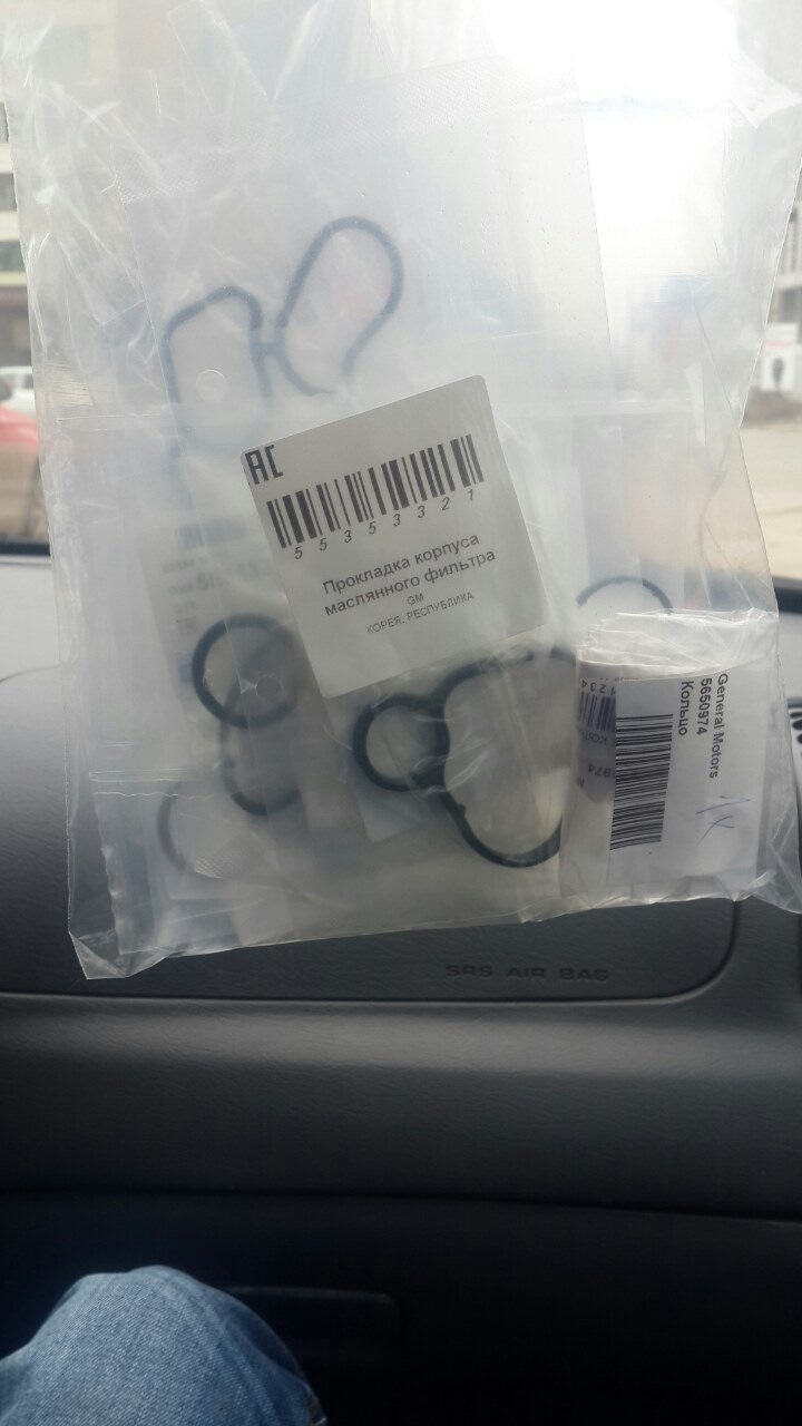

чем отличаются прокладки кроме цены?
General Motors 5650972 Прокладка маслоохладителя 1221р
General Motors 55354071 Прокладка корпуса масляного фильтра к охладителю 994р
Не знаю((
двигатель F14D4 ? в бочке ОЖ белый налёт был как у меня? а можно артикулы всех прокладок оригинальных посмотреть?
Да, двигатель F14D4.
В бачке первый раз было масло. В этот раз ничего не было, но все равно промывали.
Коды на фото на пакетиках смотрите, я их из наличия брал, так что только так.
Или вот в первой записи номера оригинальных естьwww.drive2.ru/l/467431805977363347/
Подскажи, при замене прокладок теплообменника радиатор не снимал, он не мешает?
Нет, не мешает. Коллектор только аккуратно вынимай, чтоб не поломать ничего
Ок. Спасибо, буду пробовать.

Вот еще непонятная штука: вбиваю запчасти по номерам которые у тебя, выдает GM в два раза дешевле чем у Опеля
Не знай, у меня такие выбивались

У меня вот тоже эксперимент с корпусом этим был.
Когда в бачке ОЖ увидел масло- начал читать искать.
Нашел здесь записи где заваривали трубками теплообменник.Снял его, объяснил человеку что нужно…
В общем 2 или 3 раза переваривал)
Все равно течет через микро трещинки.
Еще и корпус повело от нагрева.
В итоге бу корпус не дорого с разборки.Закажу прокладки и поставлю)
