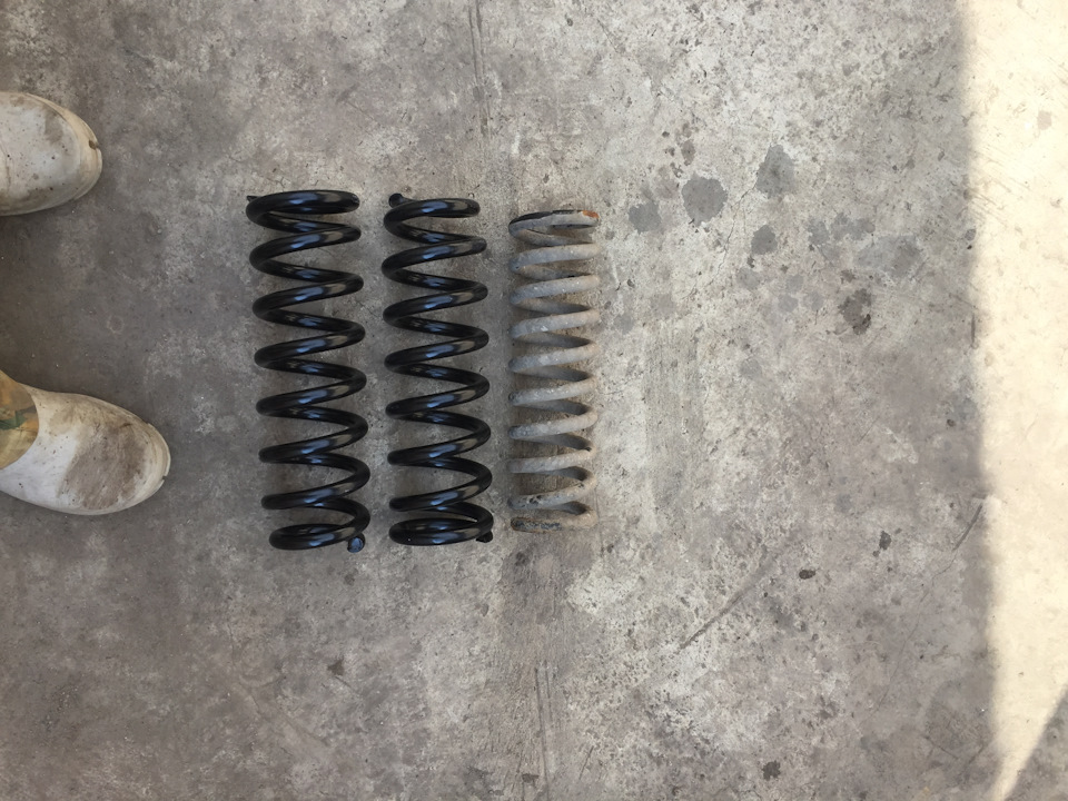

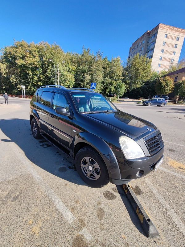

Доброго дня, пока токарь точит мою ступицу (www.drive2.ru/l/469155015575995078/), выдались свободные выходные, да и запчасти пришли. Ранее наткнулся на интересный сайт — www.avtobukvar.ru/servise…podveski_po_razmeram.html, на нем можно подобрать пружины по размерам. Перебрав множество вариантов, нашел пружины, которые идут на переднюю подвеску Лендкрузера (PCS999011 — 1450 руб/шт). Эти пружины длиннее стандартных на 2 см, имеют виток 17 мм, что на 2 мм толще стоковых. Диаметр пружины в широкой части 112 мм, в узкой 100 мм. Добиваться лифта не было задачи, основной задачей было устранение пробоев на груженой машине. Пружины становятся без доработок, смотрим, что получилось:

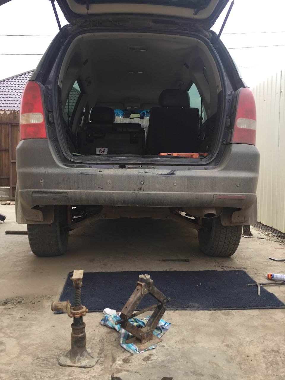

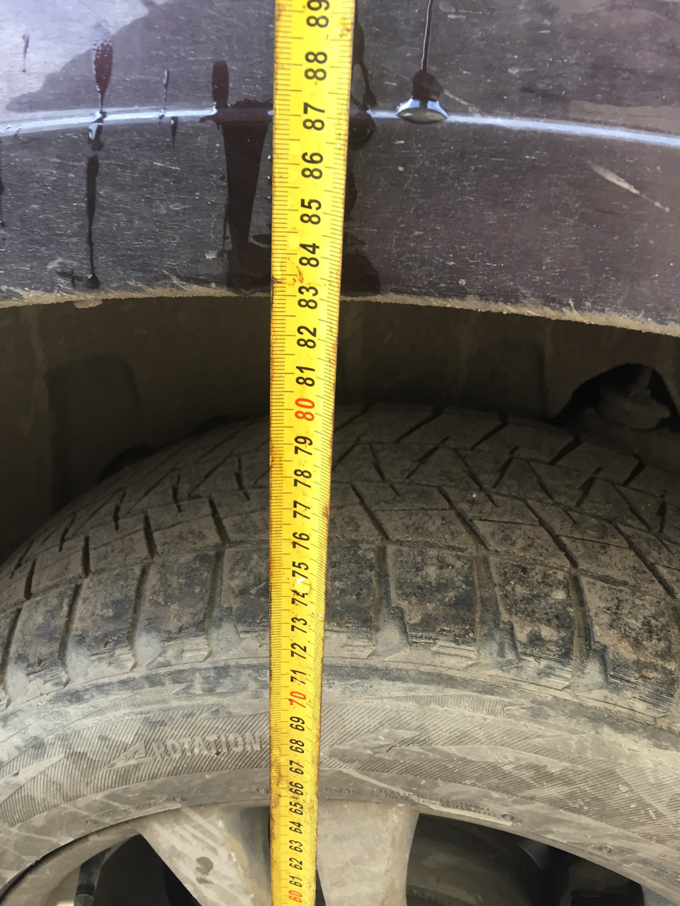

После двух дней эксплуатации, расстояние до арки составляет 89 см. В итоге, результат мне нравиться. Не скажу, что не жестко — конечно с непривычки жестковато, но пропала валкость, машина перестала ерзать на скорости. Теперь дело за передком, ибо машина смотрится не очень ))).

Честно говоря, не мерил ни разу после установки))) главное — пробоев нет, раскачки нет — меня все устраивает.
пружины от крузака за 1 год просели до 51 см
а если опору на 8 мм поставить, то ниже будет
Вероятно, но не сильно.
привет, а когда ставил задние пружины от крузака, ты опоры штатные под пружины оставил или убрал
Привет, оставил. В ник точно входит узкая часть пружины.

Такой вопрос: мастер в сервисе говорит, что на стоковые амморты эти пружины если поставить, пружины могут перекоситься (они же выше и жёстче). У тебя нет перекоса или наклона от пружин?
Да вроде все нормально, но у меня стоят амы Hola, они кажется длиннее. Могу позже фотку выложить, как все стоит.

92 это от пола? Обычно меряют от середины ступицы
Виноват, 53!

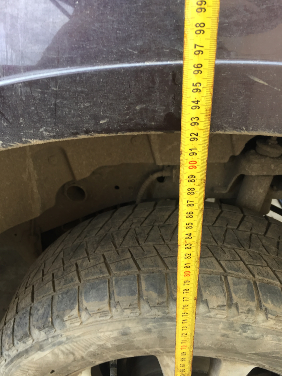

тут вопрос в том, какое сейчас расстояние от центра ступицы до арки колеса. На этих пружинах получается 53 после недели эксплуатации.
а должно быть в стоке ?
Я точно не знаю, стока у меня не было))) По гуглу — около 50 см. Просто померь у себя расстояние, может 52-52 — это как раз на 20-30 мм выше чем сейчас.
так ты говоришь оно проседает … а на какой отметке это прекратится)))
Я не знаю, ни кто до меня не делился опытом установки этих пружин (по крайней мере я не находил) Смогу ответить только когда перестанут проседать.
блин, а если в минус свалятся ))) я завтра купить хотел их
тут я бессилен)) но судя по диаметру прутка и диаметру пружины, а также жесткости — не должны. Думаю, что скоро остановятся. Один товарищ, которому я поставил такие пружины в четверг, сказал, что теперь рулится как картинг))))
тогда ставим, ездим как урод недоделанный недели две, и все приходит к нормальному виду… или мешки с цементом возить надо?
езжу сам, но для ускорения — можно и мешки.
Ну как там, остановилось проседанте?
вроде остановилось держится на 53.
