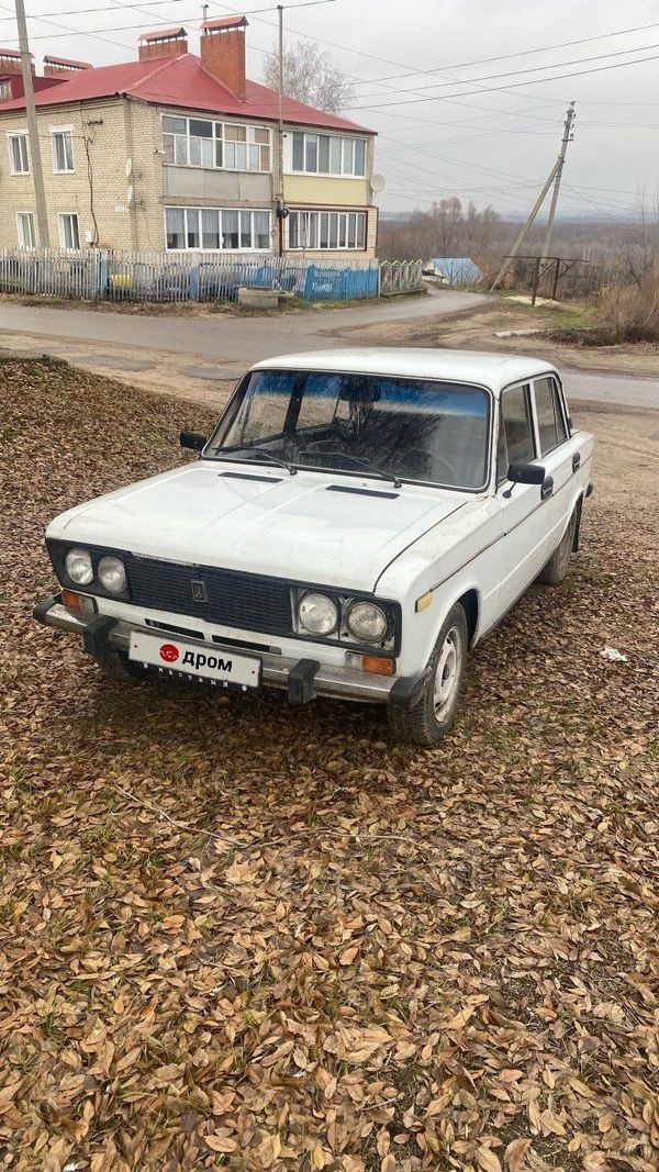

Продолжаем. Работа кипит. Машина пошпатлевана, перетерта и загрунтована.
Собственно процедура как и обычно, зашпатлевал все, ушло около 1 кг шпатли, нождачки 80, 120, 240 грунтуем и с водичкой 320.
Все делал во дворе, не парился что там и как в плане мусора и т.д., всеравно перетирал все перед покраской.
