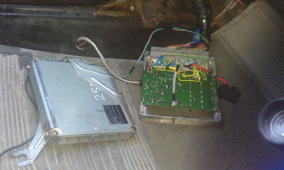

И так, уже была запись про этот тюнь комп, с тех пор много времени прошло, иногда им занимался, разбирался, распаивал. И это удалось, подрубил его к ноуту и он его распознал.
Вот только возникла проблема с запуском, я немного недопёр как его прошить и настроить тригеры, короче ладу не дал.

Спец подъехал на старенькой 90й(вроди) турбовой Ауди кватро в салоне которой под ногами лежал Мегаскир(предшественник Мегасквирта как он мне объяснил :) )
Провозившись немного с прошивкой, потом с тригерами, потом долго с тактами, проводами нам удалось его запустить!)
Первый запуск, пока на 4х цилиндрах. Потом подрубили остальные.
Далее прокатились и настроили его уже на ходу. Обратно уже ехал на нём) При том что давка так и оставалась на 0.35, мотор тянул заметно лучше, весь обратный путь улыбка не сходила с лица)

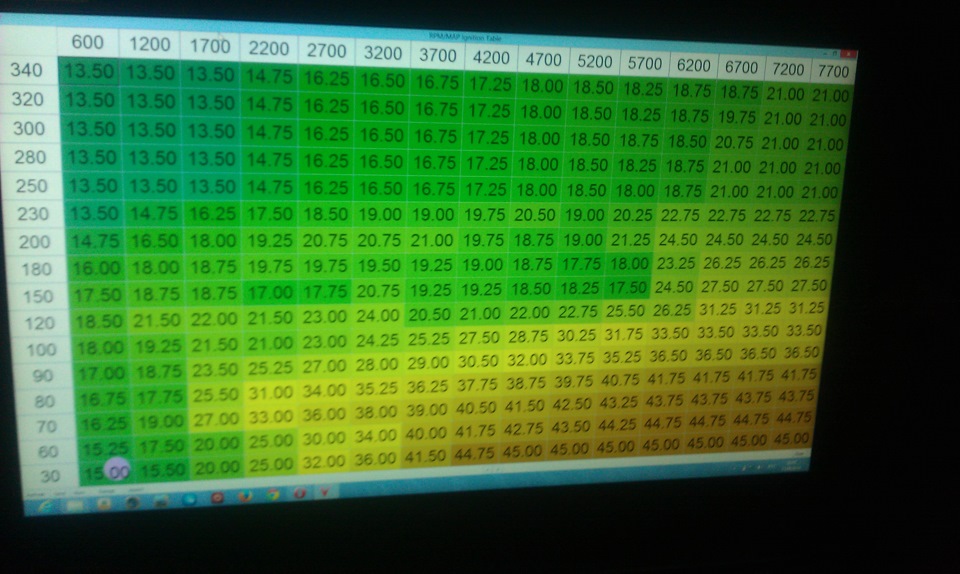

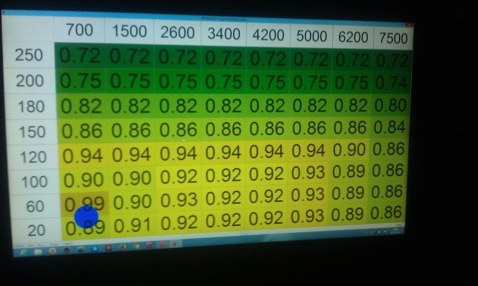

Уже дома подрубил бустконтроллер и задул 0.8, что на сток компе не прокатывало) Сказать что я удивился, всё равно что ничего не сказать, Скай пульнул так что я был в шоке чуток) Но не всё так просто, послышался звук детона при этом. Дабы не убить мотор начал разбираться с настройками, для начала освоил карту зажигания, убавил углы в нужных ячейках и убрал детон. Не так давно начал осваивать топливную карту, пока не всё понятно но понимание приходит)

Конечно, без проблем, есть настройки холодного запуска. Я с этим разобрался. Также заметил что он с приходом холодов начал много кушать на прогревах, настроил кривую обогащения и ситуация улучшилась. А то что ты не разобрался с праймпульсом, видимо причина в этом.
Скинь мне фото кривой обогащения!
Карту зажигания разметь по мапу до 250 и корректируй всю линию, а лучше в 3D

Карту зажигания подкорректировал по детонации. Сейчас траблы с VE таблицей, точнее с логами чтобы её настроить как положенно. Не пойму как их в онлайне смотреть. Они рисуются, но чьей ж яйца не пойму)

Для начала мне бы научиться записывать и просматривать эти логи. Почему то я не могу их видеть онлайн. Какие то открываются, но не пойму к какому времени они относятся.
