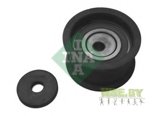

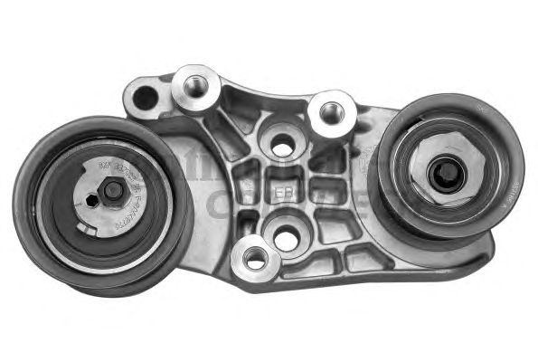

Далее хотел заказать все ролики INA, но оказалось что обводной ролик(INA 532012520) нужно ждать несколько дольше чем я хотел и решено было купить на замену SKF(код увы не помню), а саму гитару всё таки взял INA 533007920.
По факту оказалось что ролики INA и SKF были абсолютно одинаковые, с такой же маркировкой, внешним видом… но вот если заказывать фирмы SKF, всё выходит заметно дешевле! К примеру цены с экзиста на сегодняшний день(т.к. своих точных цен не помню, закупаюсь у знакомых с минимальной наценкой):
Гитары:
INA 533007920
186.32 бел.руб
против того чтобы заказать сразу
SKF VKM15500
175.68 бел.руб.
Обводные ролики:
INA 532012520
69.59 бел.руб.
против аналогичного комплекта
SKF
52.62 бел.руб.
Т.е. покупая сразу SKF, получите тот же товар, но существенно дешевле, нежели это заказывать под маркой INA.

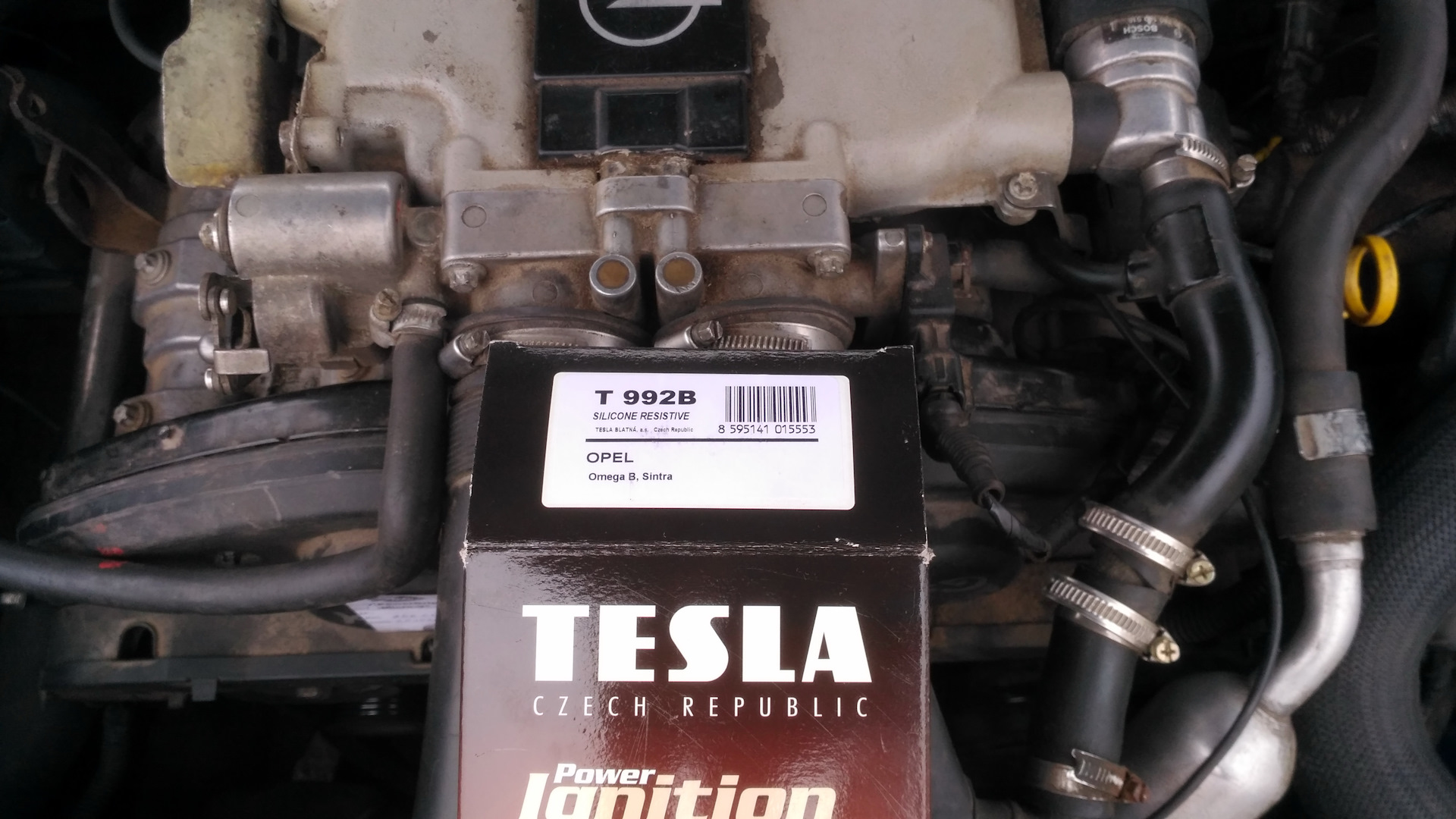

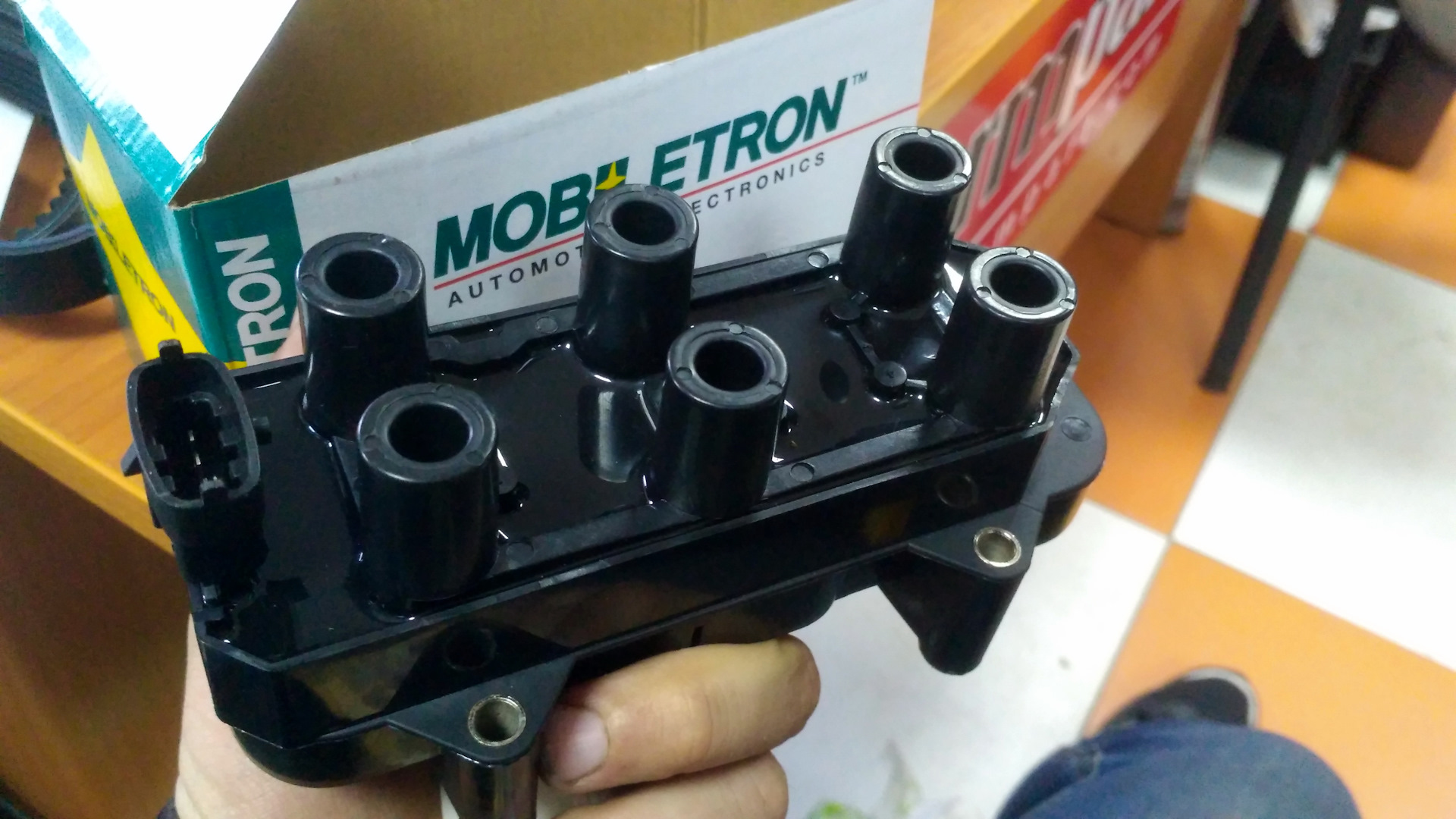

Как то зимой ещё появились дёрганье под нагрузкой в районе низких оборотов двигателя(примерно до 1000 об) и иногда плохой заводки двигателя. Поменял ДПКВ, на холодную уже заводилась без проблем, но на горячую так же часто со второго раза. Купил новый оригинальный насос Bosch — дёрганья стало меньше и заводиться стала без проблем. Далее проверял ДПРВ, ДПДЗ, ЭБУ, РХХ, РДТ — всё без нареканий, менял на заведомо исправные, свечи поставил новые — так же без изменений. Недавно купил катушку Mobiletron, стало на холостых чуть лучше, чуть мягче стал работать мотор, но вскоре опять начались дёрганья, причём иногда есть — иногда нет, закономерности никакой не выявлено от погоды, нагрузки, температуры двигателя…
На следующий день решено было заменить ещё и ВВ провода — тогда уж счастье и настало, пока всё прекратилось, мотор на прогретую без нагрузки показывает идеальные 0.7-0.8 л\ч, разгон стал с низких оборотов чуть лучше, мотор работает чуть мягче.

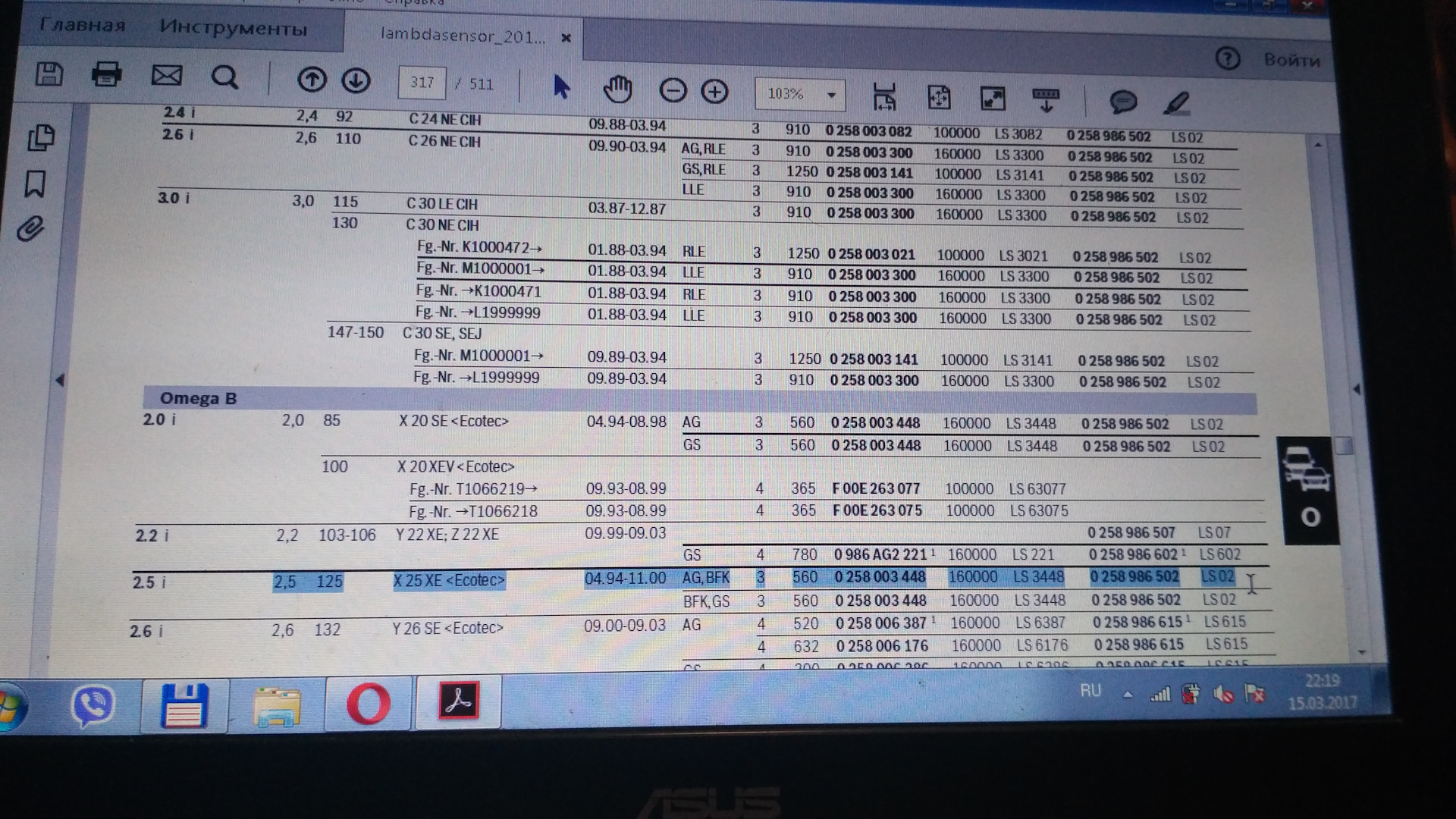

Как то ранее ещё ставил себе лямбды Bosch от Ваза, сначала на прошлую ООА(www.drive2.ru/l/4585573/), после уже на эту омегу(www.drive2.ru/l/8136422/). На ООА буквально через неделю после продажи, хозяин сказал что начал моргать чек на лямбду, отходила она не более года и не более 10-15 тыс.км. На этой же омеге лямбды(ОБЕ) прожили около 5 тыс.км. и около 3-5 месяцев(почти с год машина была на кузовном ремонте и замене мотора, поэтому поездил я совсем немного), в первую же зиму скончались. Может конечно я не везучий, но решил больше так не "экономить", я ещё не настолько богатый, чтобы выбрасывать в пустую деньги. Узнав у знакомых по опыту других марок, оказалось что кроме оригинала у всех лямбды ходят не более года, цены на оригинал около 50 у.е., не такая и большая разница, однозначно брать оригинал. Одну лямбду нашёл в закромах от вектры x25xe, она оказалась рабочая, вторая лямбды была куплена новая.
Установка будет чуть позже, посмотрим сколько проживёт оригинал, по отзывам ходят очень долго.

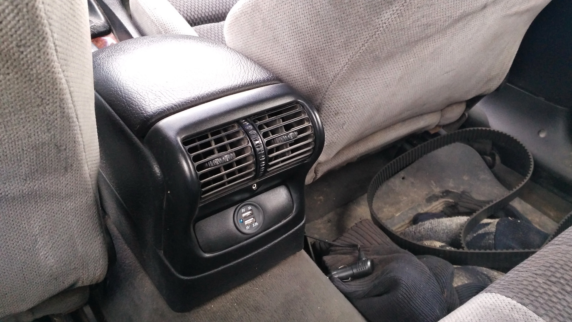

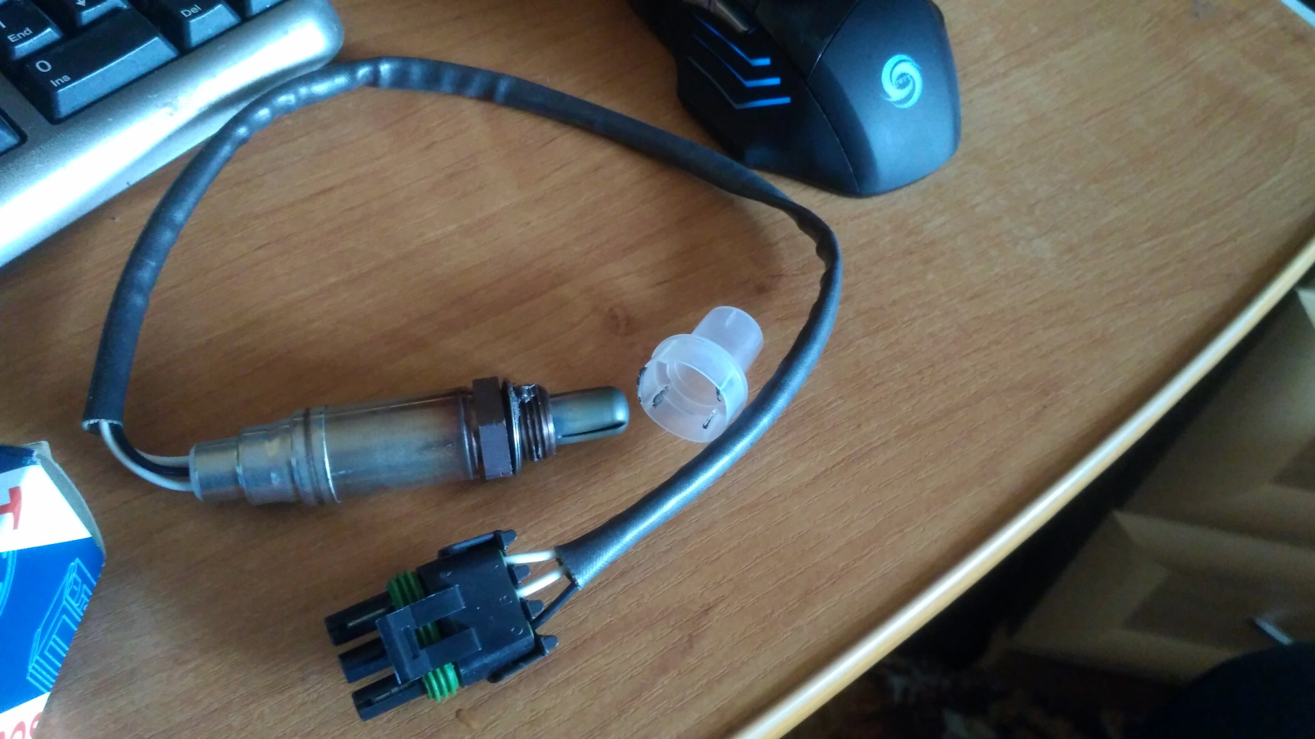

Ну и в конце поставил себе вместо прикуривателя, выходы под USB(ru.aliexpress.com/item/Au…=2114.13010608.0.0.xIdaBD), заказывал с Китая, копеечный товар, но уже можно без всяких переходников заряжать телефон и самое главное — подключать регистратор, потому как в "обычном" прикуривателе он вечно отходил, приходиться постоянно поправлять.

вопрос. У меня по каталогу тоже стоит нерегулируемый ролик. Но если смотреть аналоги то можно увидеть, что ролики с натяжителями. Тот же скф аналог Ина идет с натяжителем. Я понимаю верно, что можно ставить вместо нерегулируемого ролика ролик с натяжителем?
да, я так и сделал
Тоже провода купил тесла скоро менять буду, а вот катушку что-то старшно брать не оригинал. бош у нас стоит 5200 думаю можно раз купить
у нас бош и беру стоит от 100 у.е. и выше, купил mobiletron(около 40 у.е.) потому как отзываются довольно неплохо, негативных отзывов почти не слышал. До этого стоял Patron(судя по виду, очень давно, потёрта была изрядно), так же стоит копейки, не сказать чтобы она умерла, но новая катушка чуть-чуть работает лучше, чуть мягче заработал мотор, посмотрим сколько отходит, но думаю что своих денег она стоит.
Привет. так а вот на эту приблуду усб питание как подается?прям те же разъемы питания прикуривателся?
Привет. Так же подключается штатный + и — с прикуривателя, только пластиковую фишку снял(вытянул мамы из неё)
