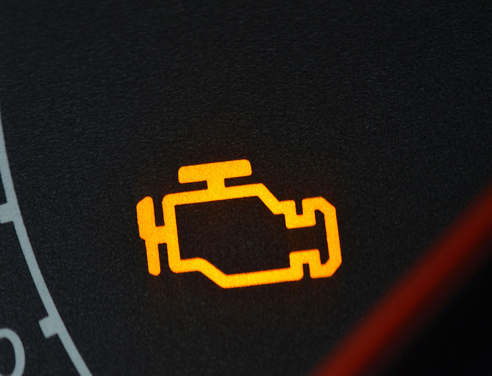

1.Ошибка Р0304 и Р0300 + подергивание авто на скорости 100-110 км/ч.
2.Желание снизить расход)))
На самом деле первый раз видел, что бы "Чек" не горел, а мигал, был удивлен так как раньше с этим не сталкивался, но надо сказать большое спасибо форумам и клубам на которых люди делятся опытом…
После того как чек "засветился" не сколько раз в движении, поехал к знакомому на скан, где и были прочитаны вышесказанные ошибки!
Посидев почитав форумы :
www.drive2.ru/
www.cadillac.ru/
teamcadillac.ru/
понял что возможная причина пропусков зажигания ( Р0304) 4-го цилиндра, катушка либо свечи!
Приехав в гараж, решил сменить свечи, так как новые были куплены, и если не поможет, менять катушку, но это уже по ходу дела разберемся!
В процессе замены, заметил, что на проводке 4й катушки имеются какие то темные, старые, масленые следы, не много разобравшись понял, что как раз над проводкой 4й катушки идет трубка сапуна (вернее некий тройник), и видимо со временем по немного потела и следы попали на проводку! Завел машину, начал трогать провода, и вправду услышал перебои в работе ДВС, итог понятен — КЗ из-за масленых следов, которые попали на контакт штекера в катушку, благо в гараже имелся чистый спирт и кисточка, 10 мин работы + продувка компрессором и всё идеально чисто, ну заодно и свечи поменял раз уже залез!
Ошибки стер, прокатился, проблем нет)))
