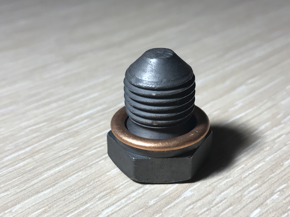

Поменял сегодня масло. Пост не про это, а про альтернативу родному ушлепанскому болту(даже больше пробке) под 6 гранник на 7. На всех таких пробках начинает срывать грани( у опелей такая же фигня с их пробкой под торкс).
Долго лазил по каталогам, искал болт с такой же резьбой и по высоте. Нашел.
Suzuki 09247-14044 или Suzuki 09247-14044-000. По первому коду мне 2 раза отказ был, по второму прокатило.
Болт под головку на 17 ))) Встала идеально, как родная.
По резьбе подходит ваговксий болт от n90813202, но он больше и колечко не съемное, хотя родное можно перекусить и менять кольца( я так на октавии делаю) но хотелось феншуя ))
Может кому то пригодиться.

Спасибо за подсказку с болтом, тоже поменял на такой, правда от фирмы Elring, стал как родной, теперь не будет мучений с откручиванием.
я меня в гараже без ямы масло, чуть подслизал на этом грани, на замену от хундая оригу заказал ))) такой же по размерам, просто по кросс кодам аналогов на него вышел как самый недорогой на том момент ))

мне нужен был не любой болт, а идентичный родному не только по резьбе, но и по высоте резьбы.
болт с такой же резьбой у меня на второй машине штатный ))) только он длиньше.

Оригинал VAG пробка. Номерок могу пробить если кому надо. Продаётся без кольца.
Я подбирал чтобы идеально родной соответственно. Так то с такой резьбой много пробок есть. Даже с магнитом
Меняю пробку на шкоде каждый раз. На другом авто заметил что через 2-3 замены резьба на пробке начинает вытягиваться.
Ну на счёт пробки я хз. Это как тянуть надо чтобы резьба пошла. Скорее в поддоне кончится, что у людей и происходит. На родной даже намёка не было. Колечки меняю каждый раз. 30Нм небольшой Момент, я бы от руки сильнее затянул

на фото первом правая? это от движков на фабиях 1.6 точно, про 1.4 не знаю. У меня на октавии такая стоит. я на ней кольцо перекусил родное и меняю кольца.
так же встречал на драйве что даже диллеры для фабий 1.2 вкручивали те что ты привел.
на моем фото родная для моего мотора, еще родная была с завода. На прошлой замене почувствовал что отверстие под 6 гранник начинает слизываться. Чтобы такую же не брать пробку, занялся поисками ))) забил 6 гранник чтобы наверняка открутить, открутил и больше не буду париться ))
У меня 1,2 bzg. Купил уже с такой пробкой, под 17, как она там появилась — не знаю.
ина поло седан такая же
какая ? на фабии так то разные пробки )))
ну ты же про правую говорил. так вот правая, идёт на поло седан, на октавию, и на фабию 1.6, на джетту, ну там ещё на кучу разных.
я это знаю, я выше про это и написал

че за кольца? есть номер?
Elring 030.953
Victor Reinz 417018000
Ты эту пробку уже поставил? Как стала?
да конечно. я думал это из темы понятно. Идеально стала ))) как тут и было
