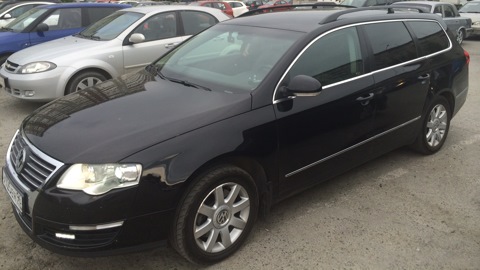

Всем привет!
Пришла мне как-то хорошая идея, а не посчитать во сколько мне обойдется в рублях поездка к другу на побережье славного черного моря. Мои расчеты меня очень порадовали, затраты на газ составили 2000-2500 рублей. И вот я решил реализовать свою идею. Назначил дату и место отдыха (август 2014) и начал изучать информацию по заправкам. Путь из Екатеринбурга не близкий и надо было правильно построить дорогу по нужным городам и деревням где есть Метан. Сразу скажу проблемы как оказалось только были в начале пути. Первая же заправка метаном на карте в Горнозаводске меня разочаровала, заправщик оказывается после обеда уже всех на Газпроме заправил и уехал отдыхать ))) но у меня всегда во втором баке 30 литров доброго 95 и 10 литров всегда в багажнике ! И полетели мы с другом на М5 трассой которую у нас люди называют Дертюлями-пикулями :). Дальше проблем с газом не было. Все места заправок у меня были загнаны в голову навигационной системы и распечатаны на бумаге, а так же все нанесены в атлас дорог :).
Машина в дороге вела себя отлично, мы никуда особо не торопились и отдыхали по пути по полной программе. Что меня порадовало в пути — Метан есть по всей дороге и очень в правильных городах, видимо строили для автобусов междугородних. Увидел в Оренбургской области новую аргентинскую заправку по европейскому типу и она единственная закачала мне бак на 33 литра кубических :) Газа. Наши Российские аналоги так умеют только в суровые зимы :)) надеюсь что Газпром станет строить много таких заправок!
Что не порадовало — в каждой области заправки живут по своим правилам и приходилось для начала выяснять эти правила а потом уже спокойно заправляться. Продолжение следует.

К берегу моря на Метане :)
Volkswagen Passat Variant 2009, двигатель дизельный 1.4 л, 150 л. с., передний привод, механическая коробка передач — путешествие
