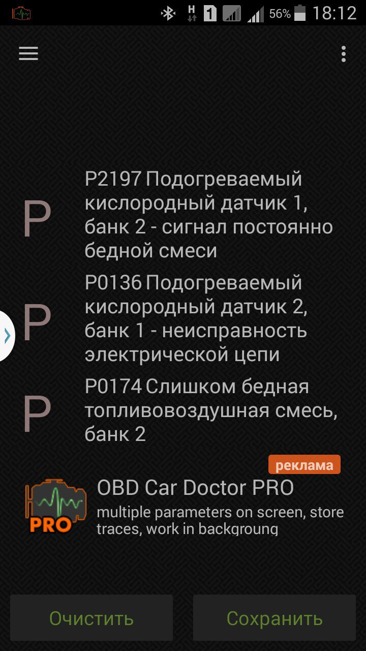

Всем добрый вечер. Ситуация следующая, после длительной езды по трассе загорается Check + VSC off, причем не сразу, а вот в таком порядке: выезжаешь на трассу едешь с любой скоростью, любое расстояние все хорошо, хоть 200 хоть 300 км, ничего не вылазит. Делаешь остановку, глушишь. Выезжаешь снова на трассу и ошибка зажигается на 108 км/ч примерно. В работе двигателя ничего не меняется. Я уже приловчился и сбрасываю ошибку на ходу через программу на телефоне OBD Car Doctor и приблуды ELM 327 по блютузу. Но это конечно не дело так. Поехал с ошибкой в один из сервисов наших там у ребят есть сканер тойотовский расширенный, приехал к ним с ошибкой они все посмотрели проверили ничего не нашли, все показатели в норме. Все датчики и прочее работает как надо. Сбросили ошибку, поехали навалили по городу немного, вместе с подключенным сканером чтобы посмотреть сразу на поведение мотора, 120 было по спидометру ошибки не зажглись видимо надо все таки по трассе какое то расстояние ехать. В городе ничего не зажигается, хоть 200 км, хоть 1000 проезжай. Единственное что сказал мастер, это небольшая коррекция есть по форсункам, начну с них наверное.
Выкладываю здесь вдруг у кого то было подобное может, нужен совет с чего начать копать.

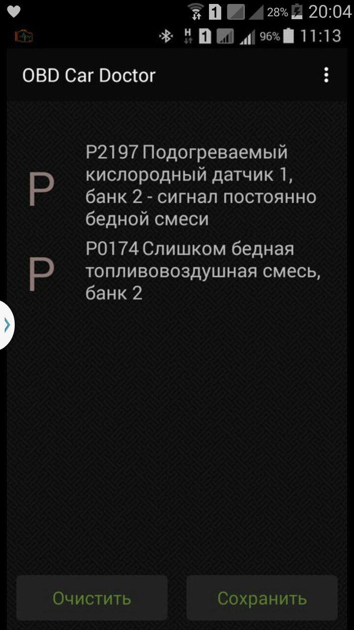

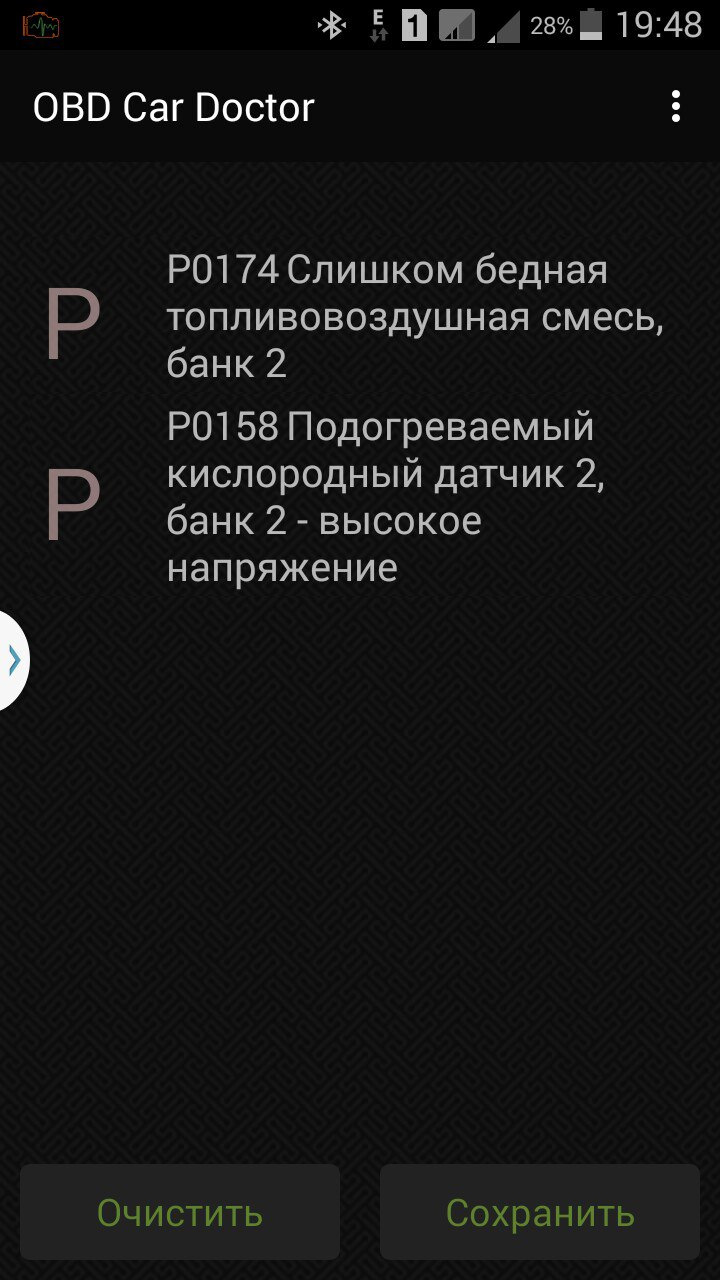

Три скрина с телефона прилагаю, все их сделал на ходу в момент сброса ошибки.

Точно дело не в бензине, я проверил, чек и vsc не гаснут, видимо точно дело в датчиках, только вопрос вот в чем, можно один поменять и все пройдетрасскажем или все надо менять?
у тебя два датчика показывают бедную смесь у меня три датчика, сдается мне дело не в датчиках.
А в чем? Сбрасывать ошибки не помогает, я перерыл почти весь инет в поисках решения, кроме замены датчика я пока не вижу альтернативы
Датчики показывают то что они видят, если смесь выходить за определенные рамки, то вылетает ошибка. Не думал про это? У меня вот диагностика пока что говорит что с датчиками проблем нету, сопротивление на них подтверждает их исправность, зачем мне их менять?

Очень жду развязки, у меня такая же гирлянда высветилась, но у меня 2 датчика показывает бедную смесь

какого из них? на скринах которые я выложил если посмотришь увидишь что три датчика разные показывают бедную смесь
Я заменил первый кислородный датчик первой головки
понял ок) третий раз не буду тебе объяснять что у меня три датчика говорят про смесь, а не один на всех трех скринах
Из опыта: со временем эти ошибки пропадать не будут. Чек гореть будет постоянно. Датчик придется менять. Дело, скорее всего, в нем самом. У меня также все было. Загорался чек при разгоне. Сам не пропадал. Я его убирал обнуляя, а он снова при разгоне появлялся. Так с неделю было, а потом стал загораться сразу после запуска. Здесь все подробно и грамотно: www.drive2.ru/l/5984986/
да поменять то его не проблема, дело в том что на скрин у меня три разных датчика дают бедную смесь, все три менять чтоли? Мне кажется дело в моторе, наверное, а датчики просто показывают что видят
Я проглядел, что разные ошибки. Прошу прощения. Мое мнение маленькое, но думаю, выход из строя сразу трех датчиков очень маловероятно.
тоже так думаю, значит причина в другом. Будем искать.

так я вот сделал три скрина последние они и там везде разные они. Если бы всегда одна выпадала, а тут разные и всегда на 108 км/ч ошибка вылезает.
