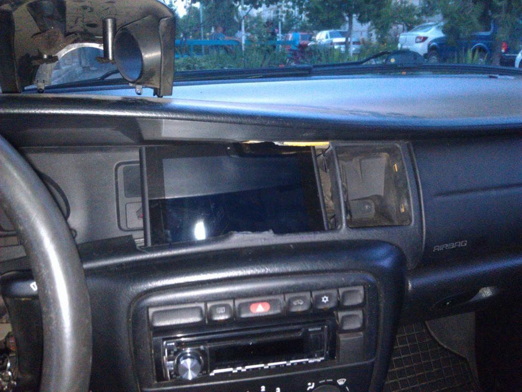

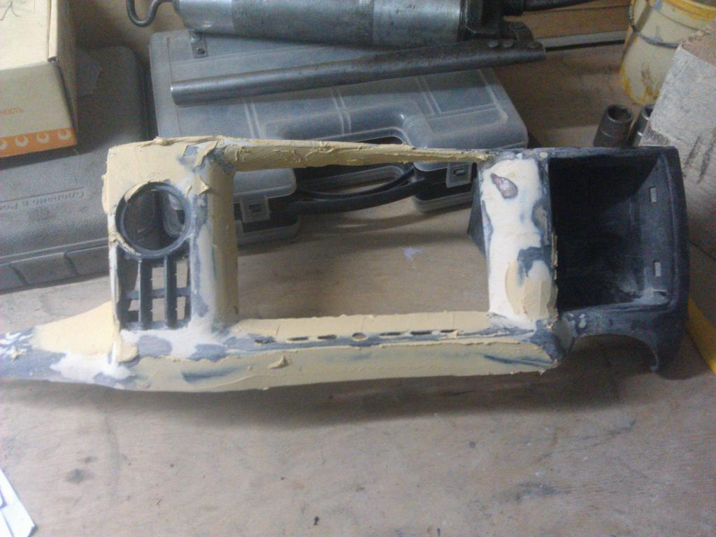

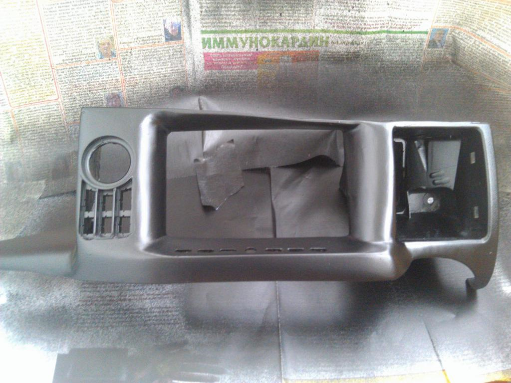

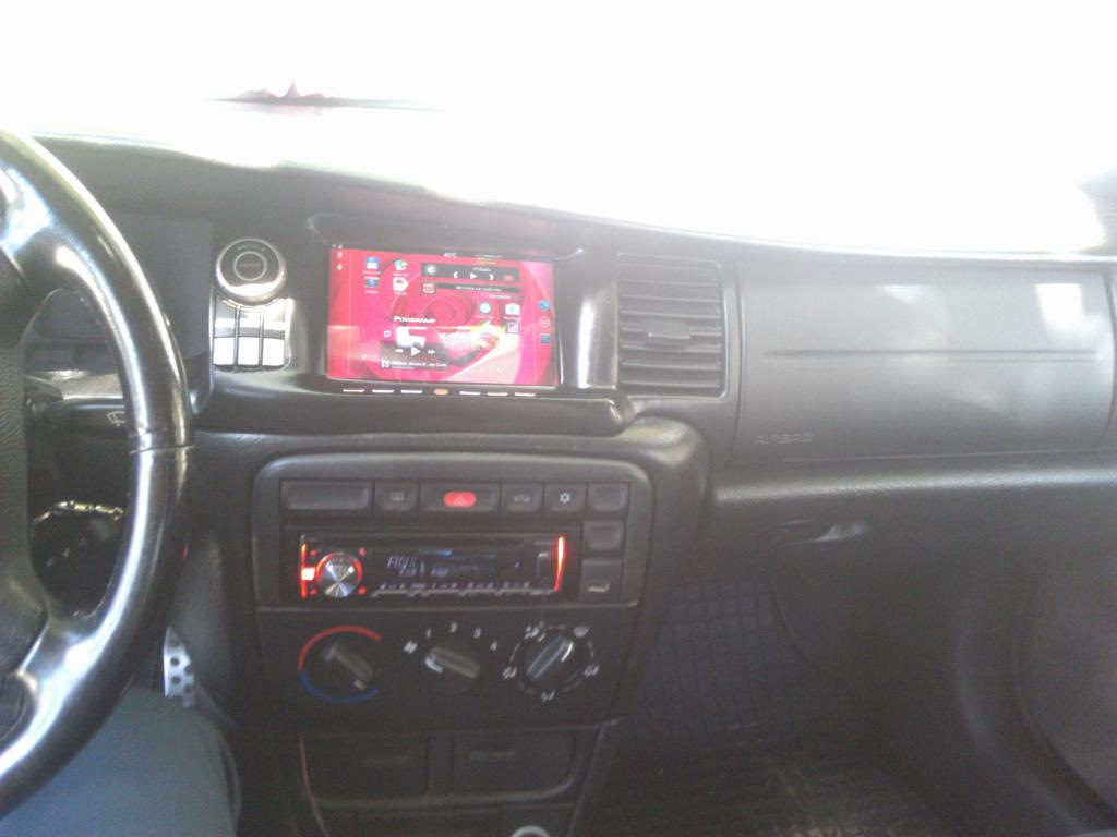

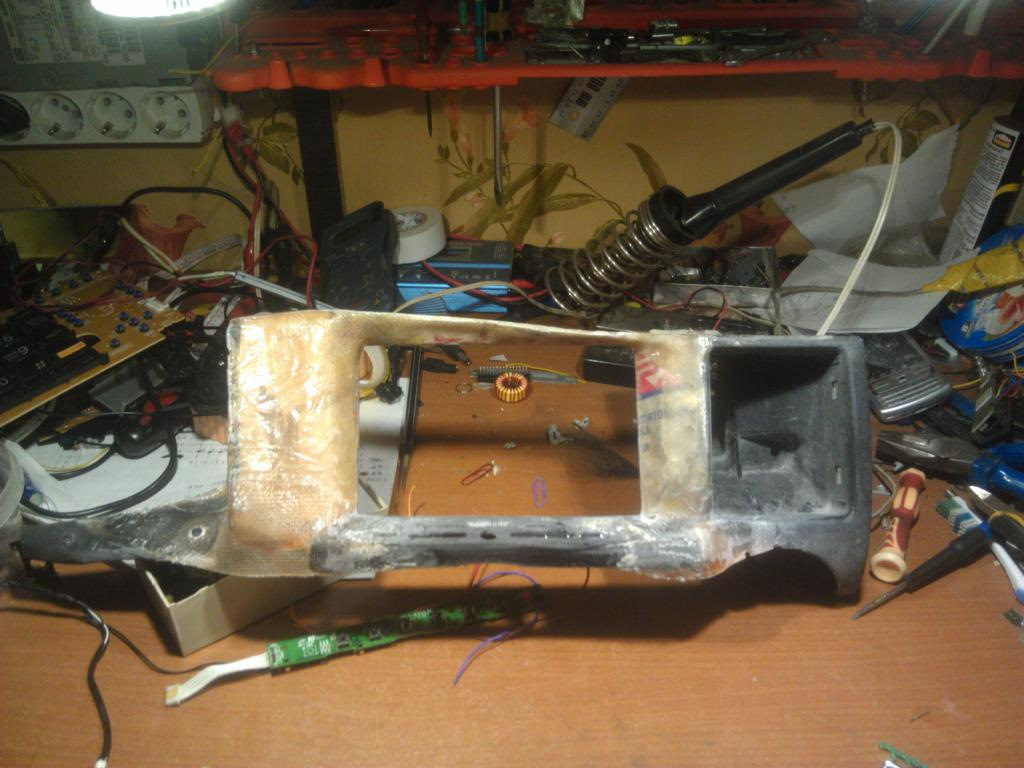

Всем здравствуйте, долго я собирался с мыслями, и вот решил выложить свои наработки в плане модернизации своей любимой машинки.
Проект очень долгий по времени разработки, т.к. у меня мало свободного времени.
Долго искал планшет по подходящим параметрам, выбор пал на векслер. В данное время планшет на доработке)
Но некоторое время ездил с ним, и сейчас понимаю что без него плохо, но Мы стремимся к лучшему, поэтому кодим и кодим)).
Здесь все наработки по проекту pccar.ru/showthread.php?t=23251 Проект еще в разработке.
В планах вывести всю инфу от разъема родного БК, на экран планшета через ардуину, но пока с этим разбираться нет времени.
Коротко:

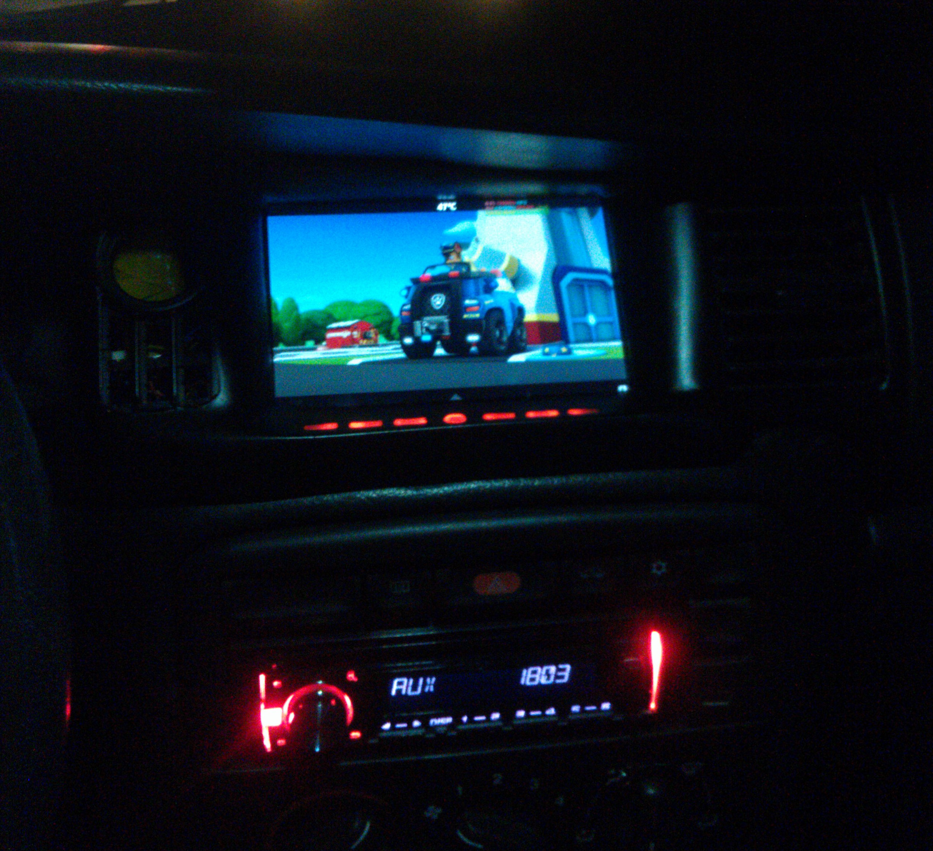

-планшет питается от "КИСа" шумов по входу AUX нет, т.к. на входе магнитолы по всем сигнальным проводам стоят дросселя, для отсечки ВЧ, (это для тех кто ставит дорогие блоки с гальванической развязкой!).
— стоит хаб на 4 порта обычный китай, с усиленным охлаждением.
— также есть микро-юсб-HDD))
-изикап, жду когда придет камера ЗХ.

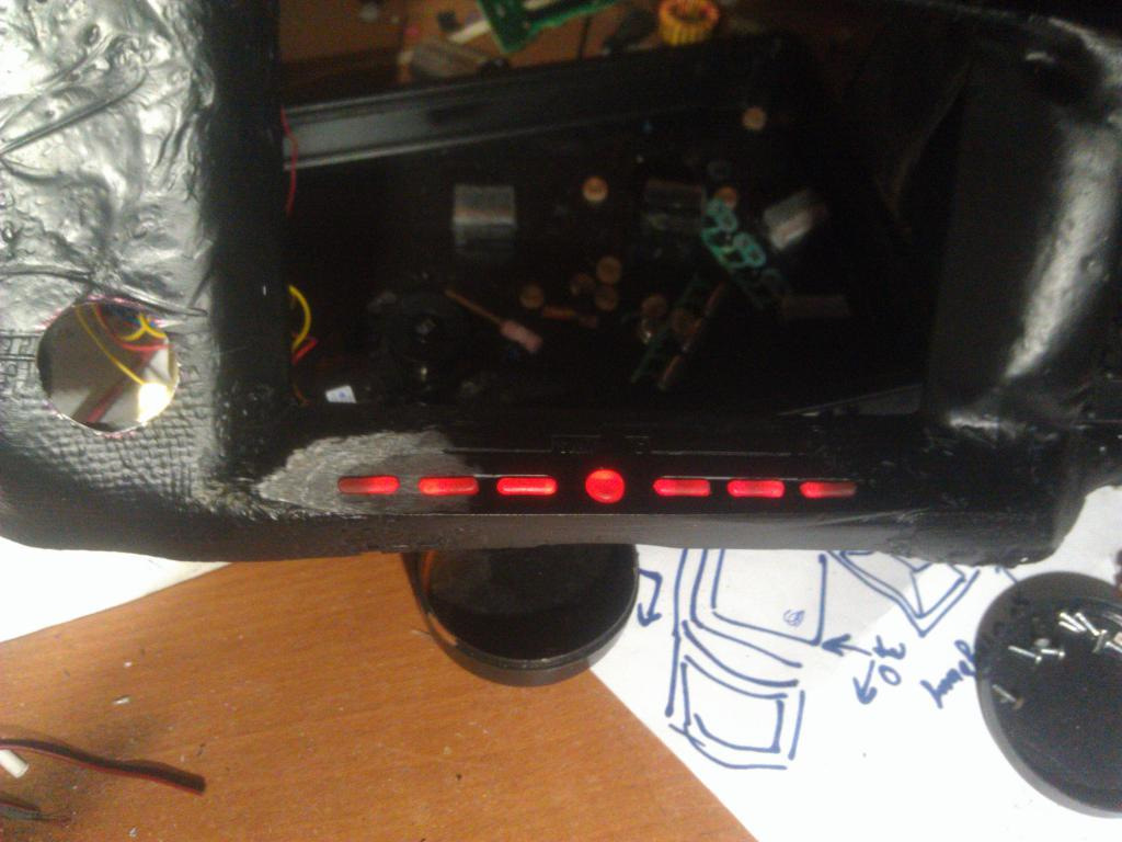

— 13 аналоговых кнопок, для любых задач + энкодер, для прокрутки больших списков (громкостью рулю на магнитоле).
— до этого кнопки были реализованы через плату от юсб клавы, позже доработаны только на ардуину.
— антенна GPS и GSM выведена (удлинена) в начало стекла, возле воздуховода.
Т.к. питание планшета от родного АКБ, очень замудрено, (временно стоит акб в термосе, для избавления от быстрой порчи)) то в данный момент установлен модифицированный бутлоадер, который включает планшет при подаче питания по любым входам (ЮСБ или DC) да DC (до 10В) читаем тему по планшету:
pccar.ru/showthread.php?t=18699
4pda.ru/forum/index.php?showtopic=410820
софт для кнопок здесь pccar.ru/showthread.php?t=24120
спросите почему не уксус7? потому что он стоит в 3 раза дороже векслера, а по железу такой же + отдельный юсб порт для периферии, на крайний случай юсбхост)
P.Sы Напоминаю, проект еще в разработке, всем желающим помочь с написанием скетчей буду благодарен!
