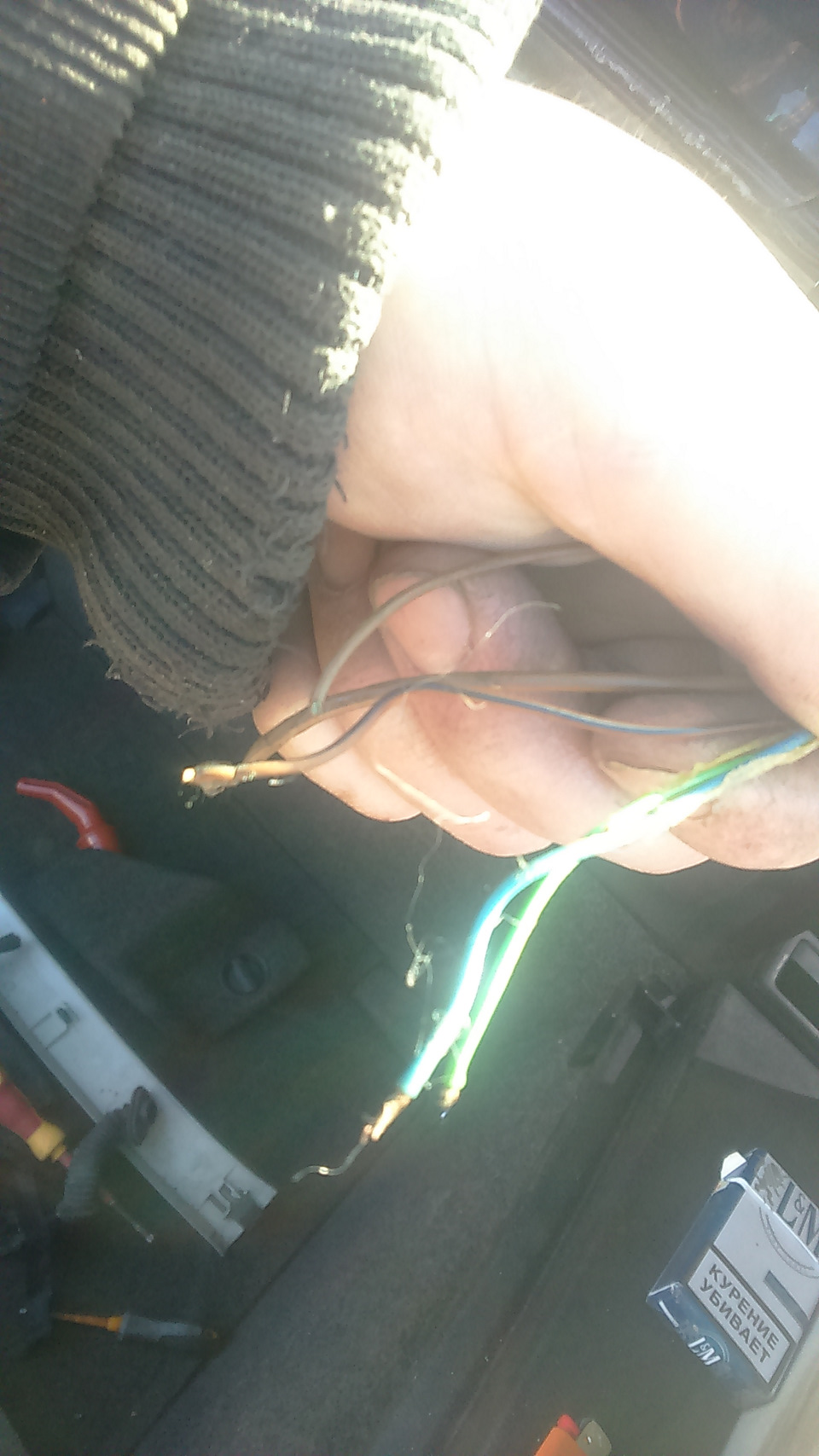

Всё началось с того, что не работал подогрев заднего стекла и замок багажника не открывался с центрального замка…решил вскрыть
и ОФИГЕЛ! как не сгорел этот "немецкий жигуль" — только ЧУДО. Почти все провода сгнили от времени.
Закончилось пока тем, что перепаял все провода, взяв проводку с купленной крышки багажника (ну почему же эти цуки не могут нормально снять проводку вместе с фишками!) собрав на термоусадочку и подключил. И вуаля…теперь .подсветка в салоне живёт своей жизнью (будем лечить попозже), но замок багажника и обогрев заднего стекла работают!
Фоток мало, ибо когда только начинал ремонт, не думал, что такая будет печалька…
