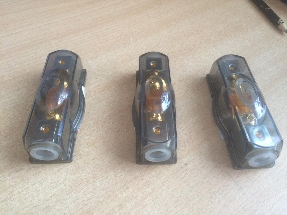

В общем на днях сгорел у меня предохраниетель старенький добрый мистери на 40 ампер и я решил поставить колбу мини анл на 150 заказанная с алиэкспресс по внешнему виду один в один как колба прайд ток без надписи. говорили что они греются но у меня вроде все в порядке не чего не греется )
Комментарии 4
Ну если у тебя стоял пред на 40А значит и провода Максим 12-16кв, поставив пред на 150 нужно провода ставить 35кв, иначе при замыкании не пред сгорит, а твои тонкие провода начнут плавится
читай бж там уже давно все стоит
