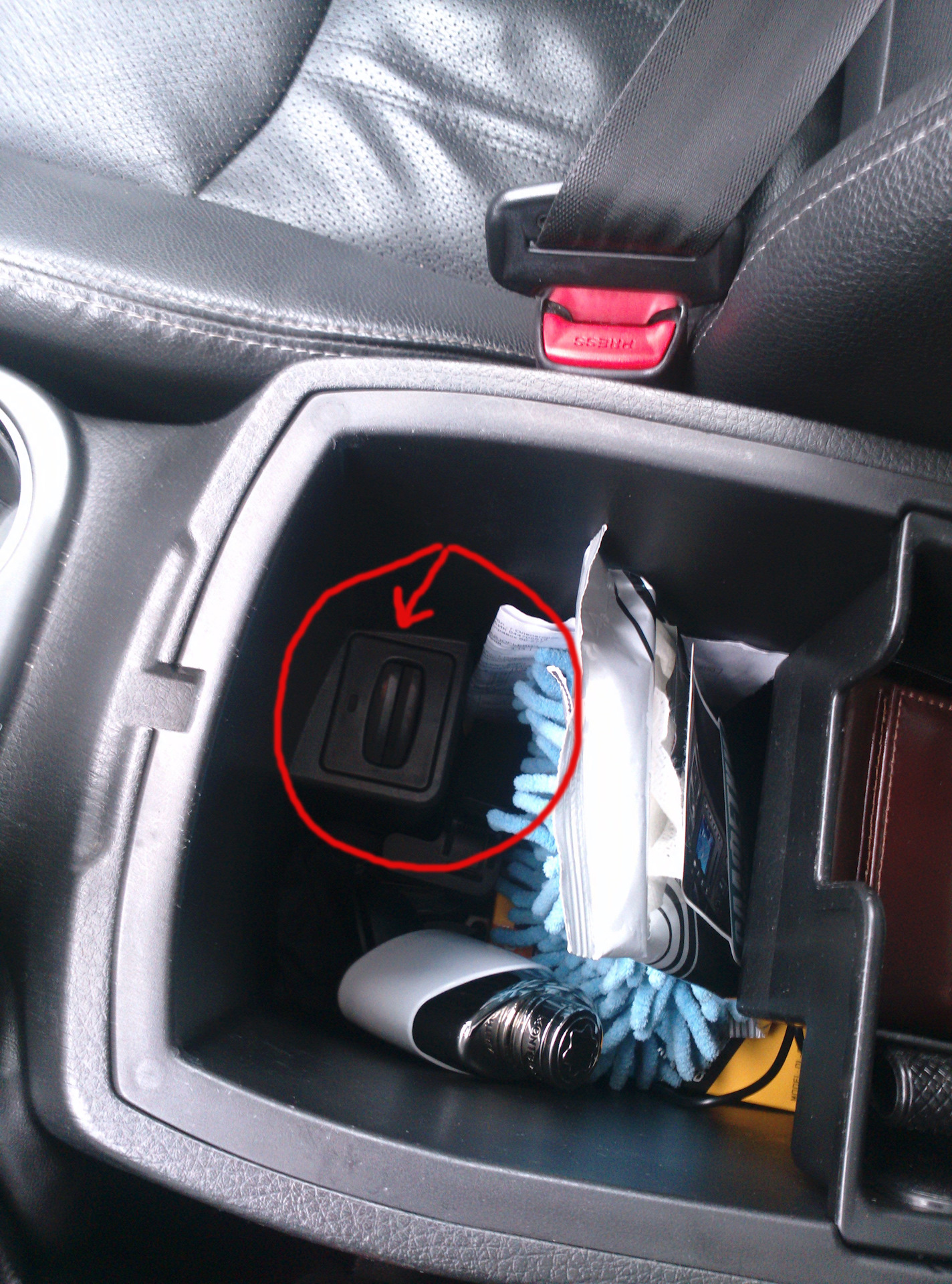

У меня когда батарейка подсаживается на ключе вставляю в это гнездо и завожу, кстати в салоне мне манагер когда покупал киа сказал что это Слот для подзарядке ключа.В бордочке ещё какая то красная обложка а внутри наверное корочка.

Вы не представляете сколько раз к нам приезжали товарищи и с глазами размером с тарелку и пеной у рта пытались доказать что ключ в этом разъёме заряжается… :-)
Всё верно. Только не для того, чтобы " он в салоне не валялся " (с) А для того, чтобы когда батарейка в ключе подсажена(не в полнейший ноль) и машина ключ "не видит", его(ключ) вставляют в этот слот и тогда запуск двигателя будет возможен.

Туда ключ вставляется)))) от твоей машины)))
Уже сегодня попробовал, защелкивается как флешка в телефоне)
ARTAMONSER
Для чего туда вставлять ключ? В машине же бесключевой доступ и запуск с кнопки
Согласен, я тоже не вставляю, но эта дырочка для него))))

В любой машине с безключевым доступом есть " стойло" для ключа. У нас оно в подлокотнике. У большинства машин оно на панеле.
У меня sorento xm fl и там нет этого места для ключа в подлокотнике

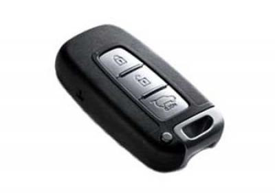

Может это индуктивный зарядник ключа?)
В ключах стоят батарейки, а не аккумуляторы…
Будем знать — там ам он только разряжается

По задумке туда вставляется чип-ключ, если запуск с кнопки. Это сделано, чтобы он в салоне не валялся. Можно и в кармане держать.
Похоже на правду) Откуда информация?
Эта информация из инструкции.
К сожалению у меня ее не было при покупке

так скачайте себе инструкцию! в чём проблема-то?
www.kia.ru/service/download/
