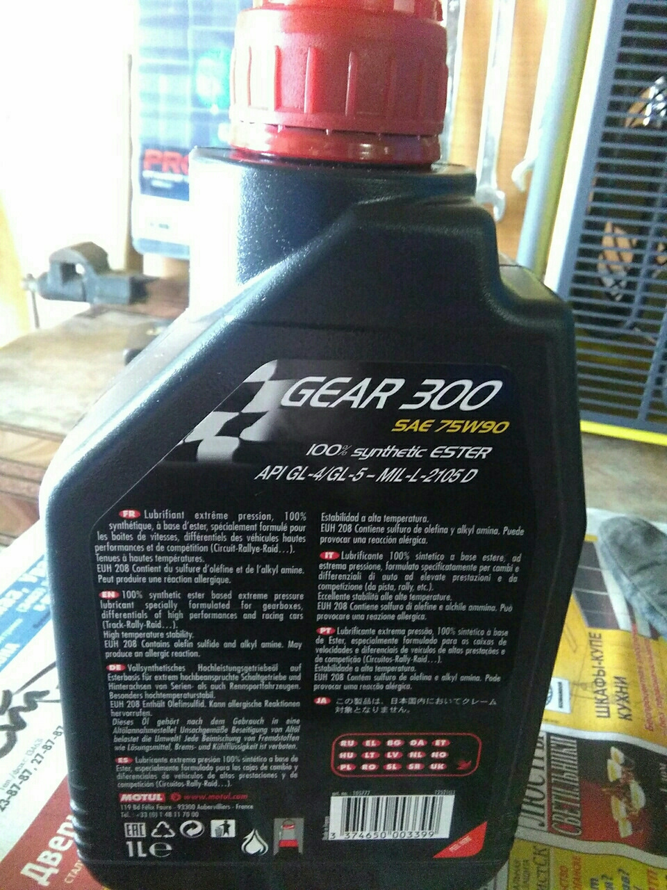

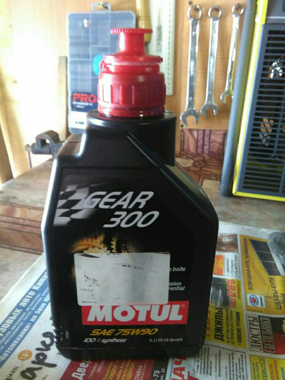

На пробеге 41000 заменил масло в раздатке и диференце, залил мотюль номер 105777, масло слилось темное с характерным запахом, не в раздатке не в диференце не было уровня когда открутил контрольную пробку, заменил также колечьки под сливные болты и контрольные, почистил магнитный уловитель на раздатке стружка мелкая была, на диференце была но поменьше, и почему-то показалось что в диференце масло слилось не много почище

Всего сколько трансмиссионного понадобилось? Артикулы колечек имеются?
масло в диф 0,65 л, в раздатку 0,6 л. Как не крути но придется покупать 2 банки.
53072-39000 Кольцо уплотнительное сливной пробки заднего дифференциала — материал медь, размер 24мм/18мм/3мм/1мм
53084-39000 Кольцо уплотнительное заднего дифференциала — материал медь, размер 24мм/16мм/4мм/1мм
2 литра брал, грамм 300 осталось

Диференц, слив 5307239000, залив 530843900.Раздатка слив 2151311000 залив 1751116000, все колечки подошли чотко
