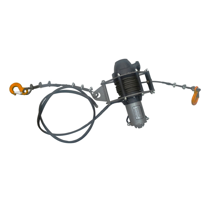

Наконец приехала заказанная переносная лебедка ЭЛАП-2500/4500 "ДОБРЫНЯ", надо будет опробовать. Видел ее в деле на Патриоте, без проблем таскала его из лесовозной глиняной колеи (через полиспаст конечно). Заказывал в Саратове на заводе Солитон, доставка ТП "Деловые линии", доставка в Питер обошлась в 1000 рублей. Общее время от заказа до получения — неделя.

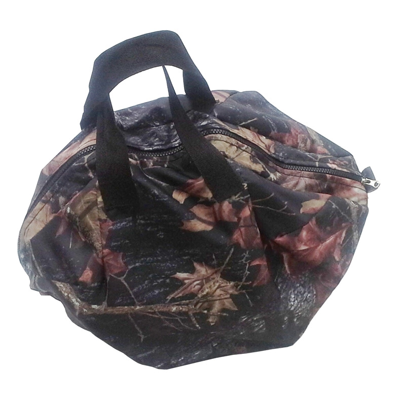

Теперь о самой лебедке. Поставка состоит из большого камуфлированного баула,
в котором лежит собственно лебедка с железным тросом и крюками

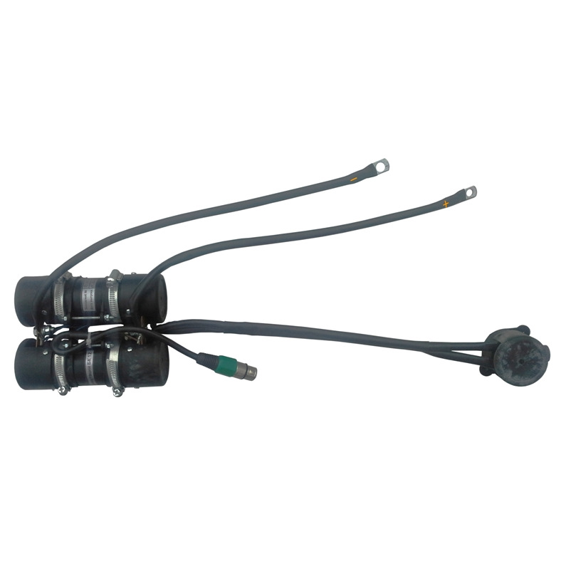

и коробочки, в которой лежат соленоиды

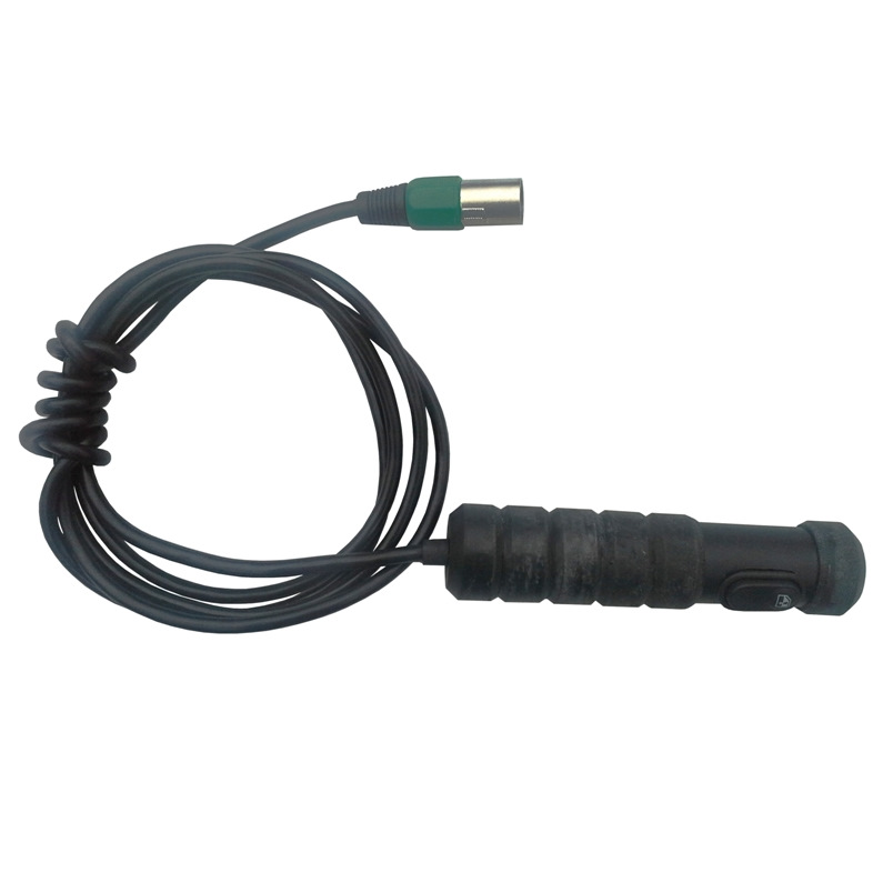

и проводной пульт.
Вот параметры лебедки:
Количество скоростей:1
Тяговое усилие номинальное, кг:2500
Тяговое усилие при использовании полиспаста, кг:4500
Напряжение питания, В:12В
Ток холостого тока, А:20А
Ток потребления на первом слое, А:при 2500 кг — 95А
Скорость намотки троса (средняя), м/мин:1,3
Скорость намотки троса при использовании полиспаста, м/мин:0,65
Материал троса:сталь
Диаметр троса, мм:7,6
Длина троса, м:13,0
Передаточное число редуктора:931,7
Редуктор:планетарный, 4 ступени
Тормоз:электродинамический
Пульт управления:проводной, 2,5м
Исполнение блока коммутации:выносной, проводной
Направляющий ролик:система "Трек"
Размер лебёдки, мм:451х355х140
Вес лебёдки, кг:19

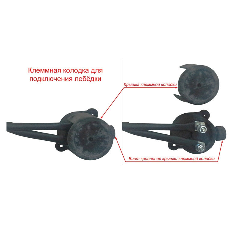

У меня вместо болтиков байонетные разъемы (сварочные) и кабель проложен перед на решетку радиатора и зад на бампер, там же управление выведено.Трос заменил на кевлар 10 мм. Намоталось столько же, как и стального. Сейчас еще дистанционный универсальный китайский радиопульт поставил. Заменил клюз на 4500lbs, нормально встает, по ширине подходит. В общем при доводке вполне себе нормальная лебедка. Планирую еще крепление троса изменить, штатное оторвало и на квадрат ее поставить. Не удобно в грязючке на проушины ее весить. Марается.

Вообщем то согласен с Вами. Одно убило, провод на концах стянут U образными стяжками. (не знаю их правильное название).
