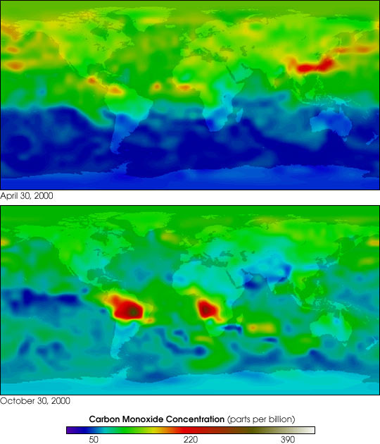

Все машины в мире, если у них убрать катализаторы не выработают и 5% СО от того кол-ва которое вырабатывается лесами южной америки, центральной африки. Да и болота сибири и канады. Есть еще юго-восточная азия с ее климатом.
Про углеводороды — болота сибири выбрасывают в атмосферу в разы больше, чем в выхлопе всех машин.
