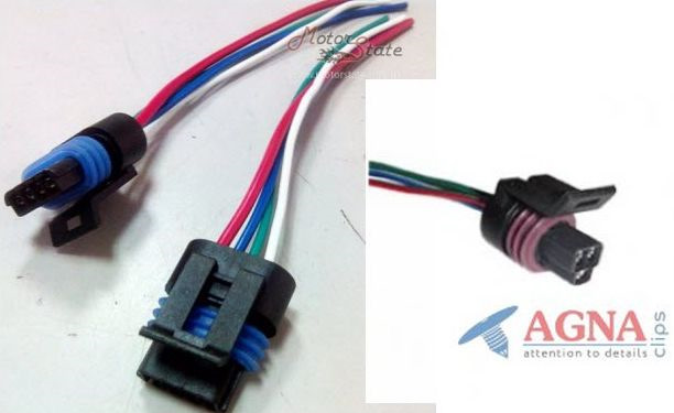

Вернее как, купил я новые "фишки" Р.Х.Х. и Д.П.Д.З. ещё зимой, но к весне я их благополучно проипал :D
Пришлось покупат ьих по второму разу и почувствовать себя дэбилам))) ©
Стоят они 25грн и 35грн соответственно.
А продаются в любом ВАЗгамазине/подвале.

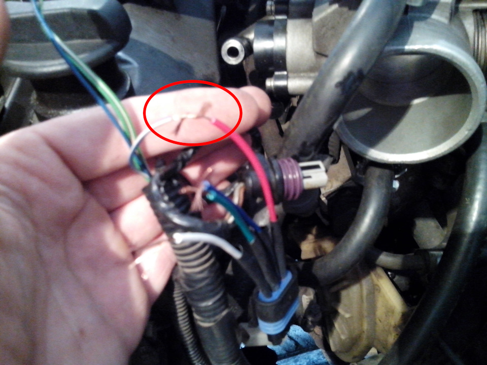

Ну, раскрутил систему впуска (пластик и резину), освободил место рабочее и оценил состояние проводки с завода:
Высохшая изоляция и потрескавшиеся уплотнительные резинки меня мало волнуют.
Это, как-бэ, нормально. Старость — не радость :)
Но вот загнутые контакты на фишках, да и ваще раздолбанные контактные площадки — ПРОБЛЕМА.
Хреновый контакт э.б.у. может и не увидеть, и по неверным данным с д.п.д.з. будет упорно пытаться регулировать холостой ход и переходные режимы через р.х.х., который в свою очеред работает тоже через хреновые контакты.
Короче — дрочня! :)
Уделить пару часов и 60грн в этом случаи никак не "западло".
Однако, по ходу дела, выяснились ещё подробности:
… когда я стану "большим начальником", то наворую заработаю кучу денег и куплю хороший зеркальный фотоаппарат со вспышкой, но а пока "Маємо те, що маємо" (с) …

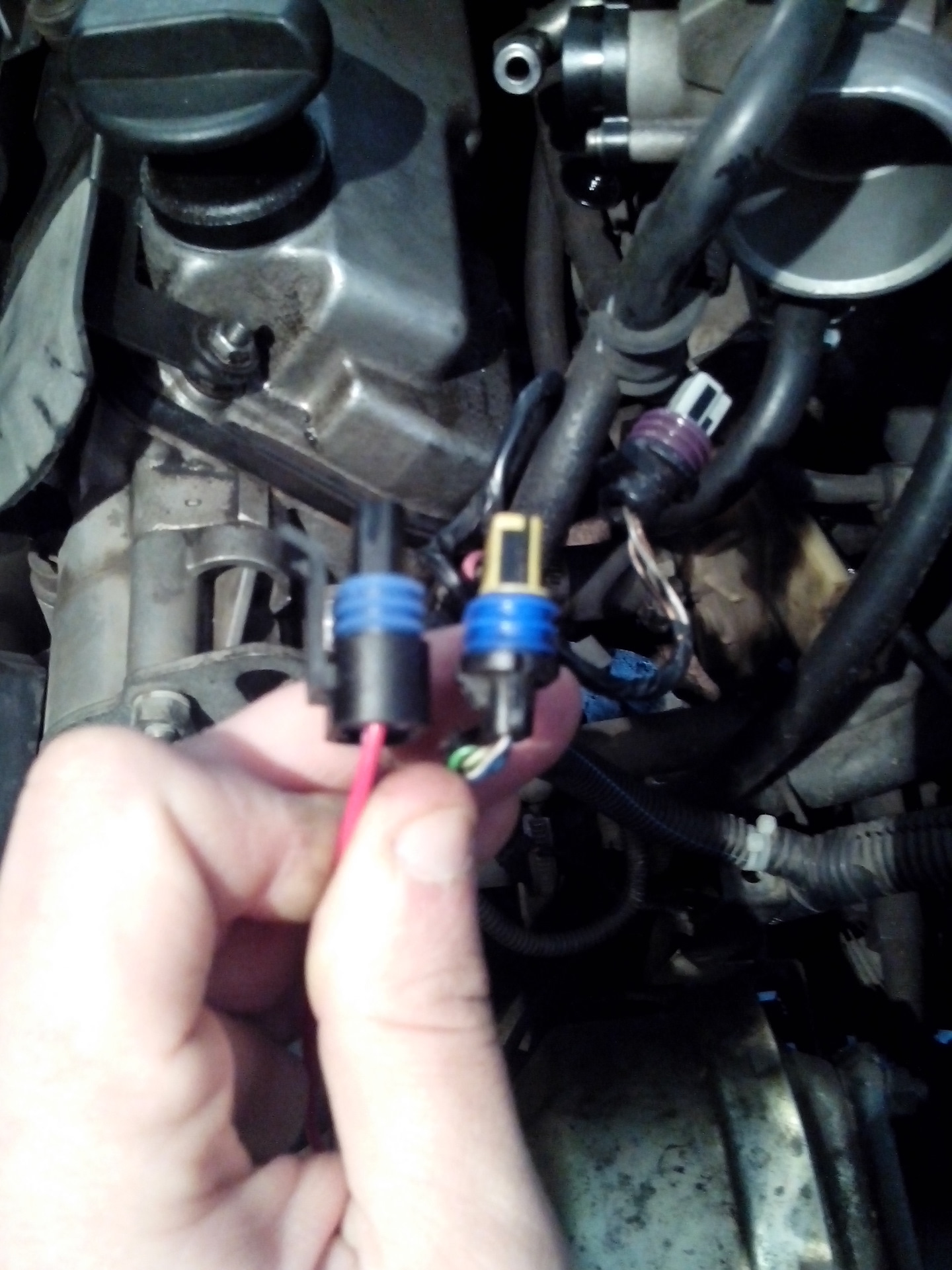

РАЗНЫЕ РАЗЪЁМЫ, если кто не увидил этого на "мыльных" фотках.
Новый однозначно более добротно выполненный.
Пластика больше, провода толще, и самое главное — совсем по другому выполнены контактные площадки. Теперь о "плохом контакте" можно забыть лет эдак на 10, если за это время я опять не пообламываю защёлки :D

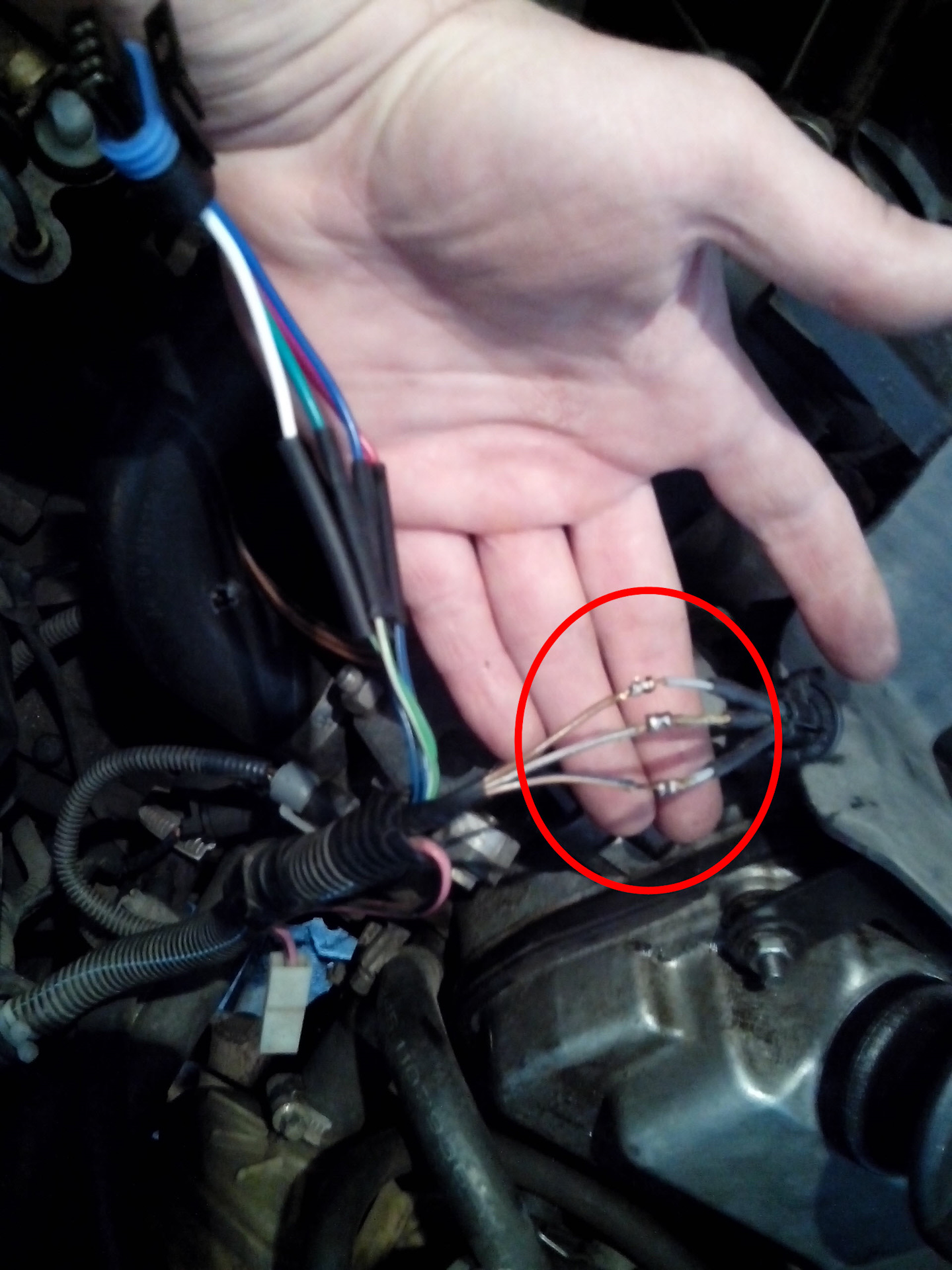

СКРУТКА ИЛИ ПАЙКА ?!
Извечный спор, иногда даже страсти бурлят покруче, чем в темах о: "курица или яйцо")))
Лично я сначала скручиваю, а потом и пропаиваю, только похитрому ;)
Скручиваю старым советским методом:
В формате "инжевая таврия" скрутка выглядит приблизительно так:

Пришлось по чуть-чуть пропаивать 25 Ваттным Украинским новоделом:
С Датчиком Полоения Дроссельной Заслонки ситуация аналогичная:
Далее всё уже проще.
Запаковуем в предварительно одетую термоусадку, проматываем чёрной изолентой (под завод) так, чо-бы проводочки нигде небыли в натяжку и не особо торчали.
Мне удалось даже кой-де надеть пластиковую гофру.
Не знаю, как оно там со стороны, но мне конечный результат ОЧЕНЬ понравился.
— толстенькие провода, уверенные, плотные скрутки.
— изолента не "пушиться" и не слезает.
— коса чётко ложиться в своё место с запасом по длине и провода никак не в натяжку (а ранее именно так и было, как струна провода р.х.х. были натянуты).
