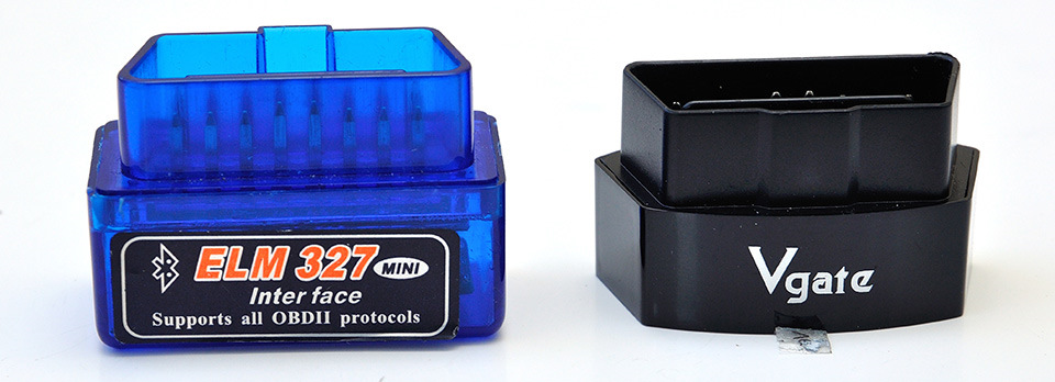

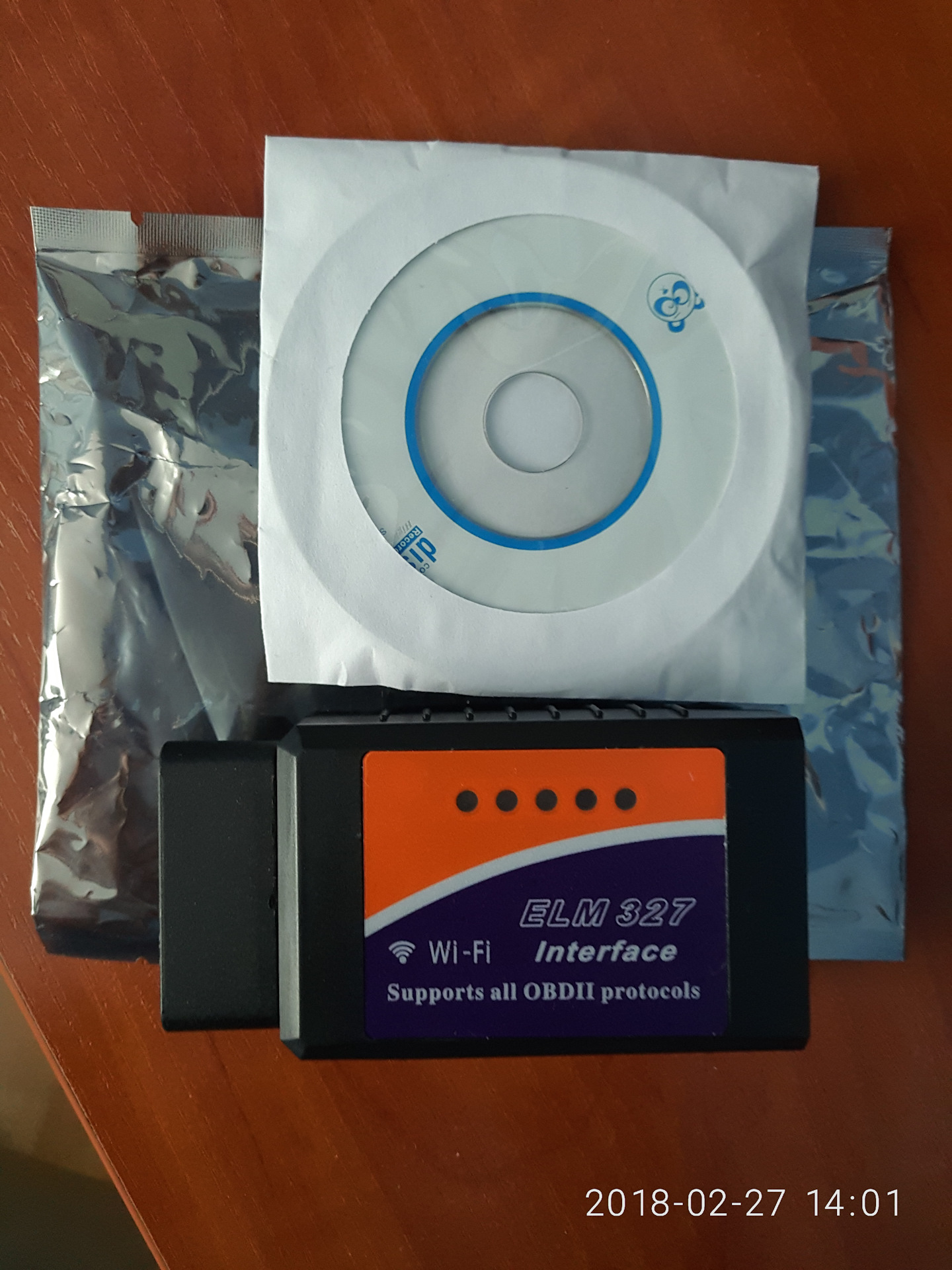

Года 2 назад я купил себе ELM327, попробовал, понял что это бесполезная игрушка и закинул ее куда подальше.
Была куплена Lexia, но в поездку не будешь брать сканер, нотбук, шнурки… Согласитесь, ссыкотно ехать за тысячи км без возможности диагностировать авто, в котором все основано на компьютере. Я продолжал искать мобильные варианты решения диагностики. И вот недавно на Drive2.ru появилась информация о специализированной программе для Ситроен/Пежо FAPlite Citroen/Peugeot OBD2. Программа заточена именно под PSA, распознает многие BSI и умеет читать рабочие параметры, читать ошибки с расшифровкой именно PSA и удалять их. Программа динамично обновляется, добавляются новые BSI, исправляются ошибки. Сам автор из Хорватии.
Скриншоты внушали оптимизм. Поставил я ее на смартфон, пошел в машину, подключил и… программа выдала сообщение что у меня галимый клон ELM327, который не может быть использован… Начал я искать "правильный" клон :) И опять же на Drive2.ru вычитал про адаптер Vgate iCar 3. Надо было протестить работоспособность. Я списался с человеком в Могилеве, съездил, проверил — работает! Протестили также оба адаптера (старый и новый) на полноту поддержки команд ELM327 программой ELM327 Identifier
Далее 3 месяца ожидания посылки из Китая…

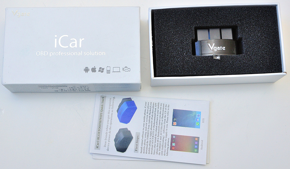

И вот свершилось! Упаковка очень цивильная, прям как iPhone купил :)

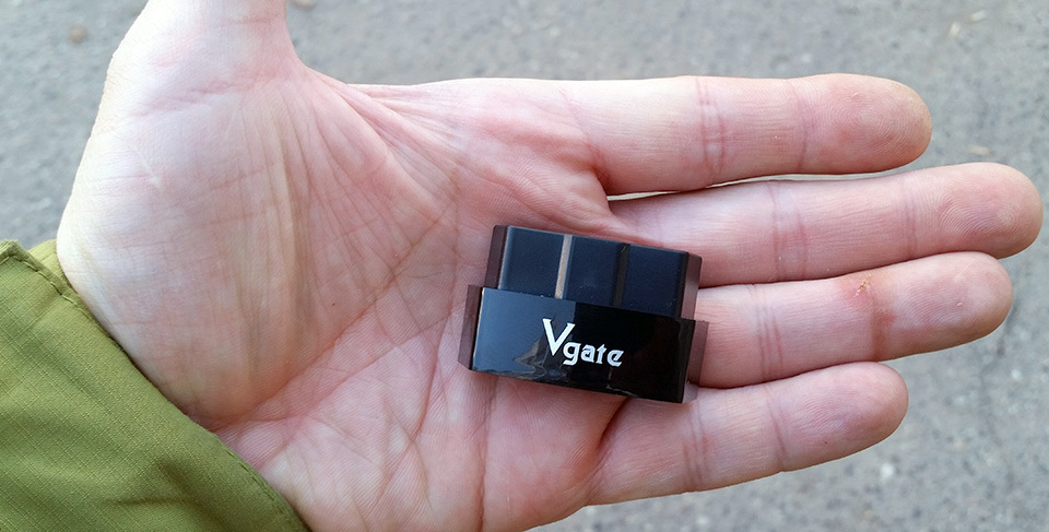

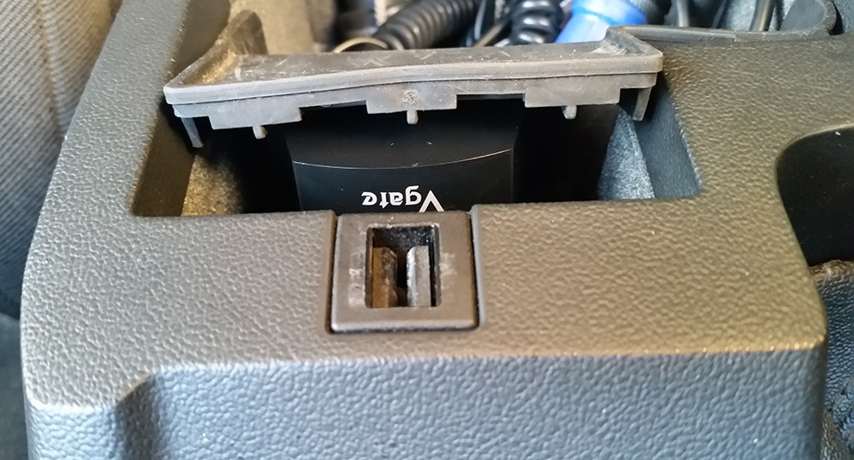

В руке просто крохотуля:
В подлокотник становится отлично, все закрывается:
Сам адаптер есть в версии WiFi и Bluetooth. WiFi в 2 раза дороже.

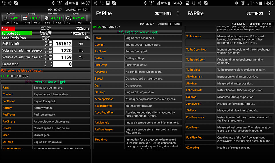

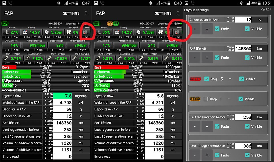

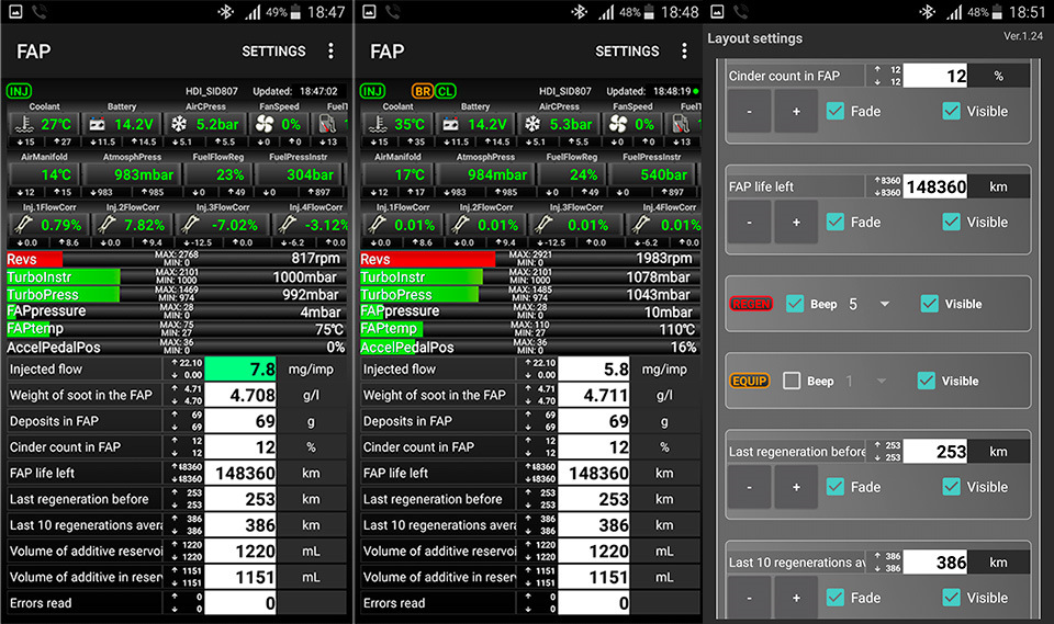

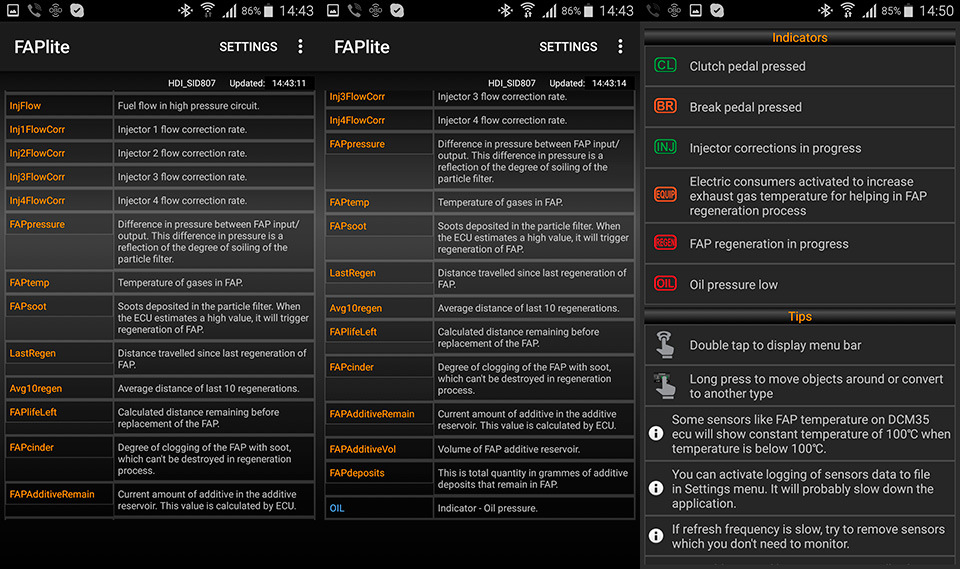

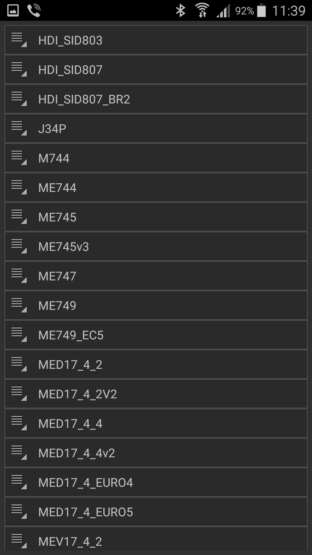

Программа FAPlite является демоверсией, т.е. версия рабочая, но с урезанным функционалом. Вы можете только посмотреть что она умеет и почитать некоторые параметры, убедиться что она работает:
Поэтому была приобретена полная версия программы FAP Citroen/Peugeot ELM327 OBD2. К сожалению, переписка с автором не дала положительного решения покупки в play.google.com. Автор продает ее только через магазин amazon.com. Для этого пришлось еще установить amazon в систему.
Вот так выглядит полная версия:

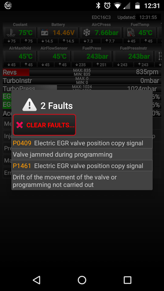

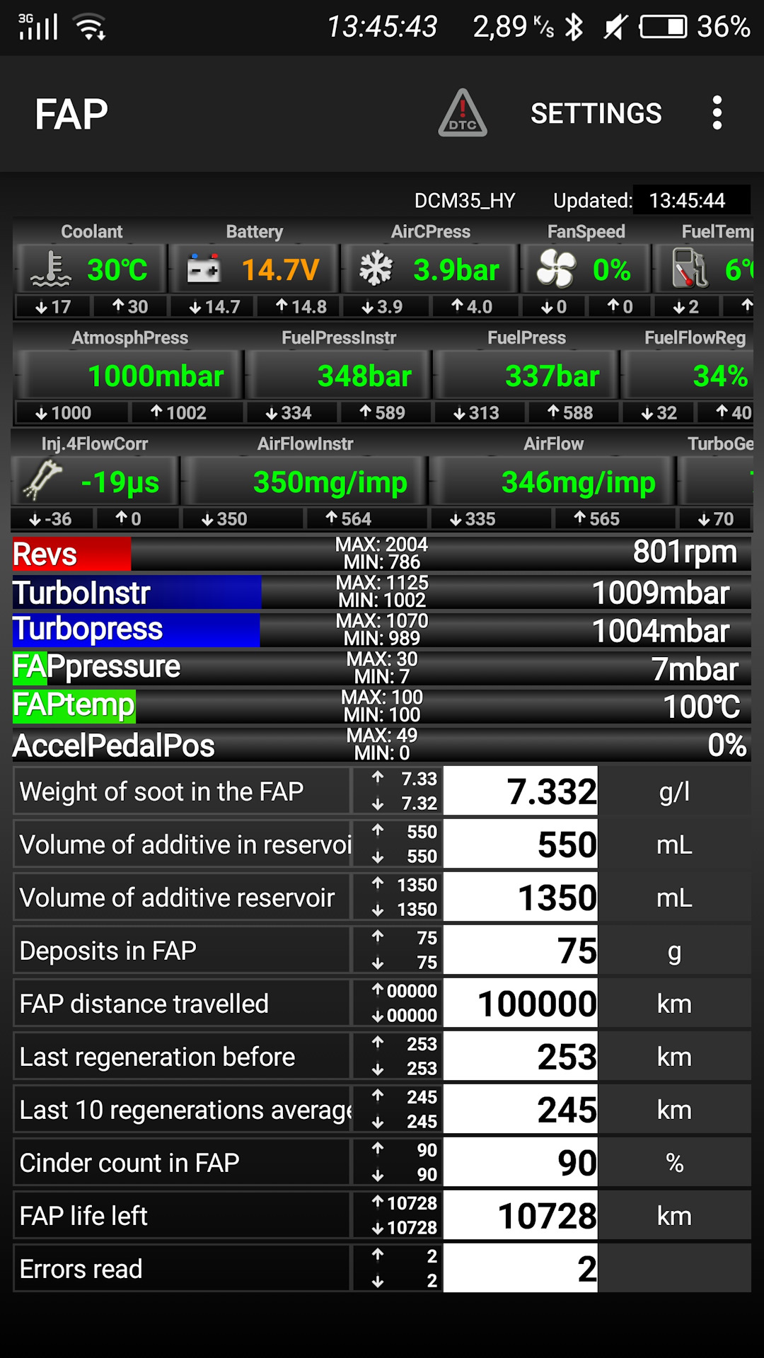

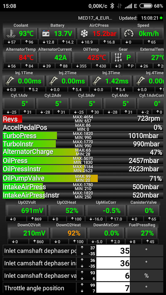

Самое интересное для меня — это информация по FAP. Программа показывает когда начинается прожиг, пикая при этом 5 раз. Показывает перепад давления в ФАП, когда был последний прожиг, пробег между 10 последними регенерациями, сколько сажи в фильтре, сколько до замены ФАП, сколько Йолиса в системе. Показывает коррекции форсунок, давление наддува, положение ЕГР, давления топлива, воздуха, нажатия на педали тормоза, сцепления, позиция газа и кучу кучу всего. В общем, можно посмотреть многое из того что нужно видеть Лексией.
Верхние 3 строки листаются влево/право, на экране только 1/3 того что там есть. Нижняя информация вся что есть. В верхней строке отображаются значки педалей, прожига, недостаточного давления масла и др. (значки есть выше на скринах)

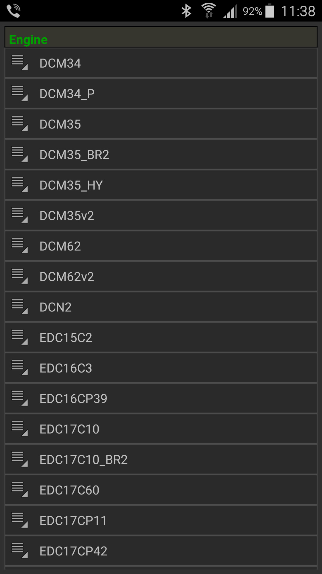

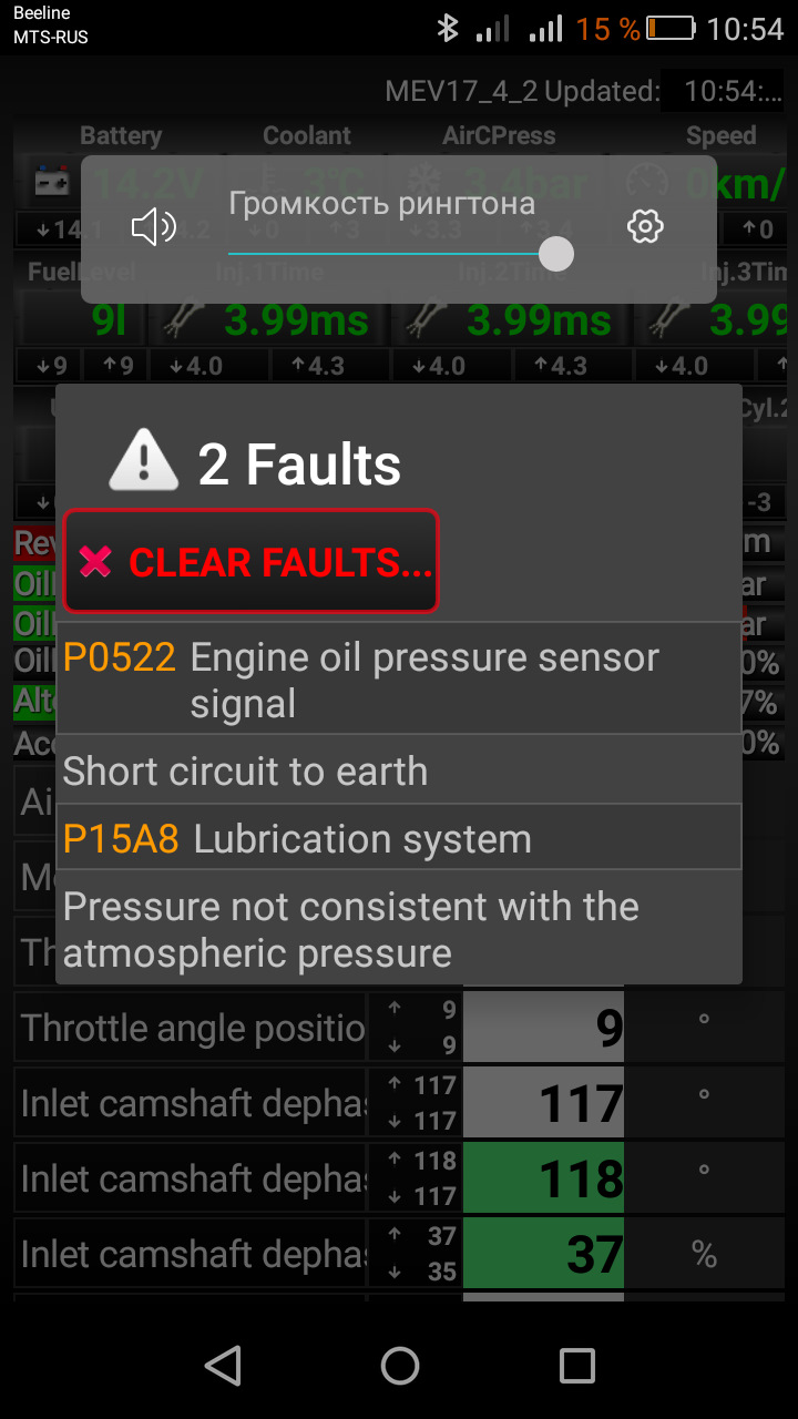

При подключении программа сразу читает и выдает ошибки с расшифровкой именно по базе Ситроен и тут же их можно стереть:
Старый адаптер в Torque не мог точно сказать что за ошибка, лез в интернет, но результата это не приносило.

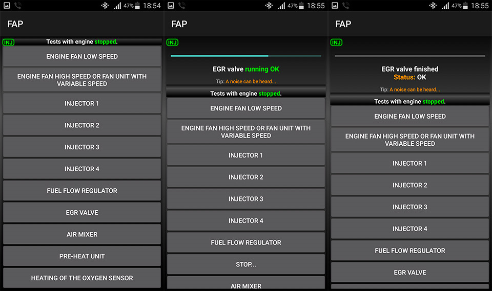

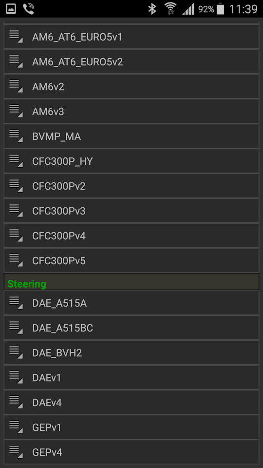

Еще программа умеет тестировать некоторые узлы:
А еще можно включить ведение лога данных. Пока не все испробовано, получил только адаптер и сразу в бой. Пробуйте, добавляйте инфу, пишите автору. Может приложение обрастет еще большим функционалом.
Вот такая "походная Лексия". Считаю вполне годный вариант.

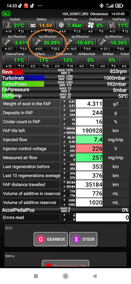

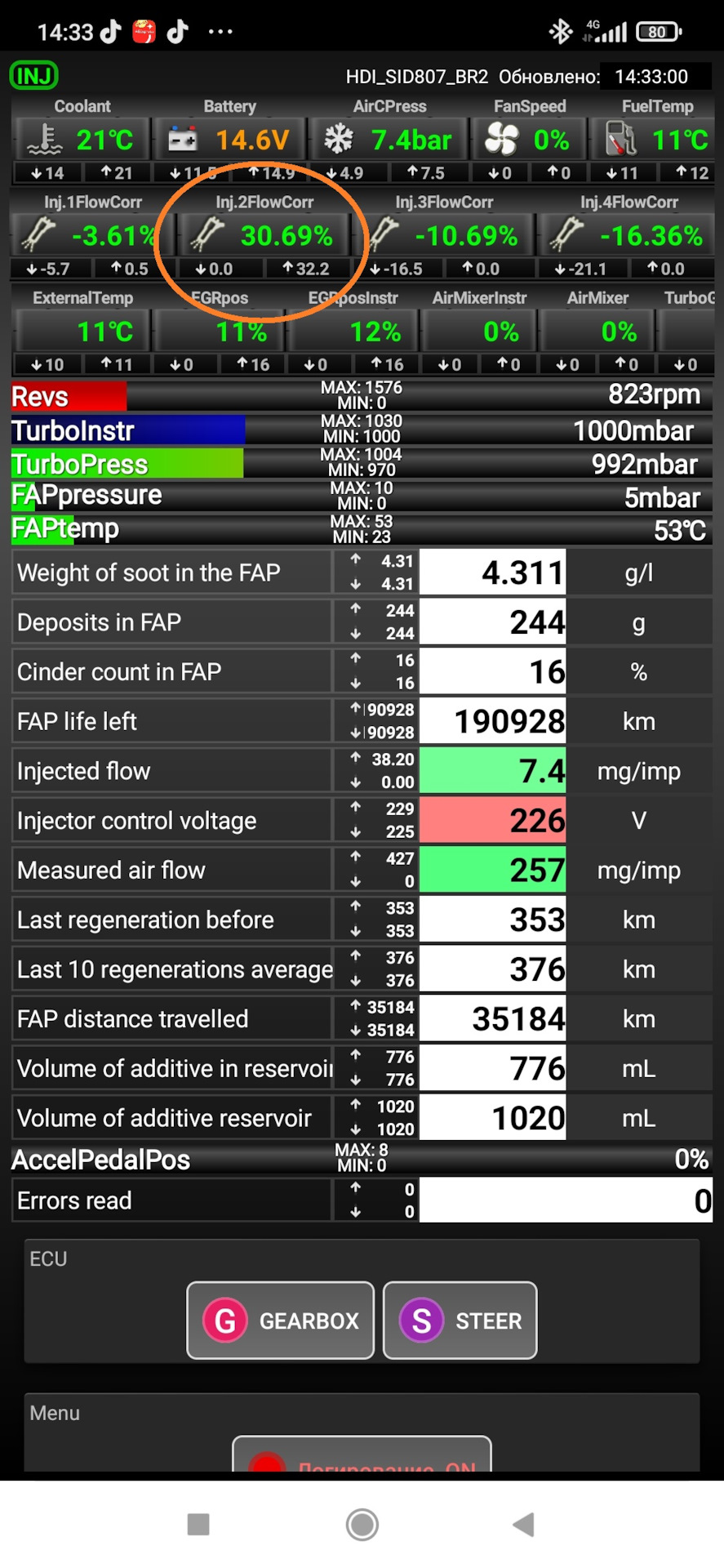

Мотор DV6C. На холодную на ХХ резко выбивается из общей массы параметр InjFlowCorr по второму цилиндру. Вот например (температура ОЖ 14-22 градуса):
Первый цилиндр: в диапазоне от -5% до 0%
Второй цилиндр: +24% +32%
Третий цилиндр: -16% -10%
Четверый цилиндр: -13% -21%
Как только подкидываешь оборотов до 1500, все коррекции спадают до 0,01%
Это нормально или признак какой либо неисправности?
А на горячую что не выбивается?
Можешь проверить этот цилиндр на компрессию. Проверить форсунку на стенде. Сама по себе корекция не указывает на неисправность, а просто корректирует работу двигателя. Но. Положительная компрессия — говорит о том, что цилиндру надо больше топлива для работы. Либо в нем плохо сгорает топливо, либо форсунка не дораспыляет.
На оборотах выше ХХ коррекция отключается и будет 0.
На горячую коррекция второй форсунки немного меньше — около +15%.

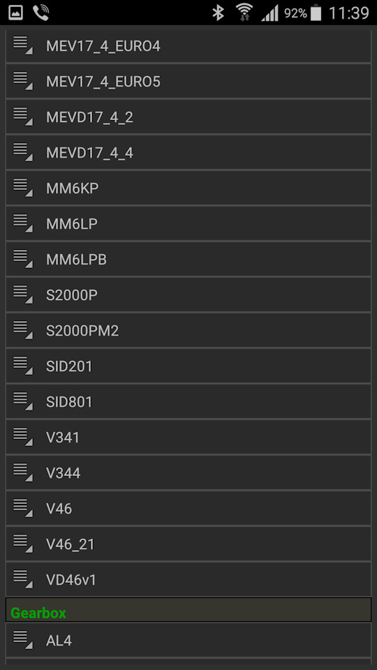

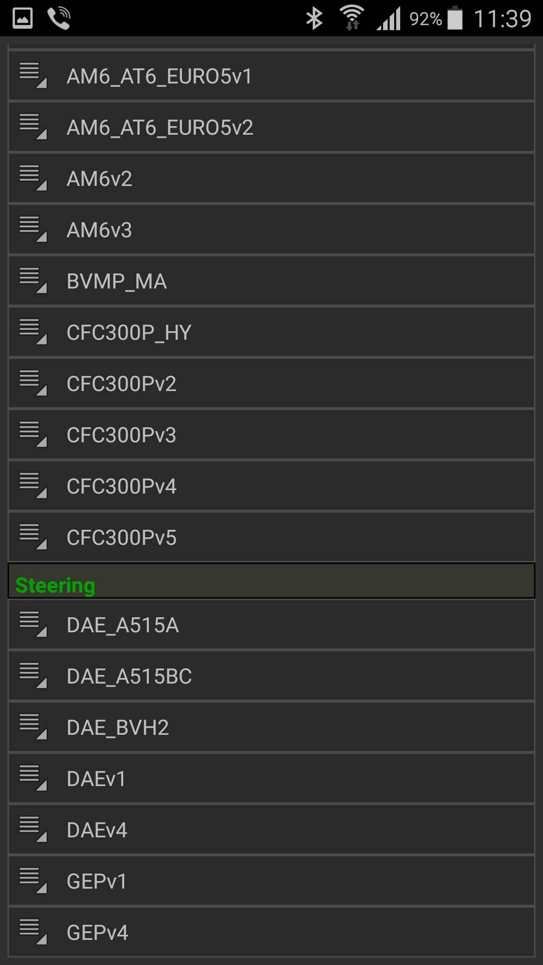

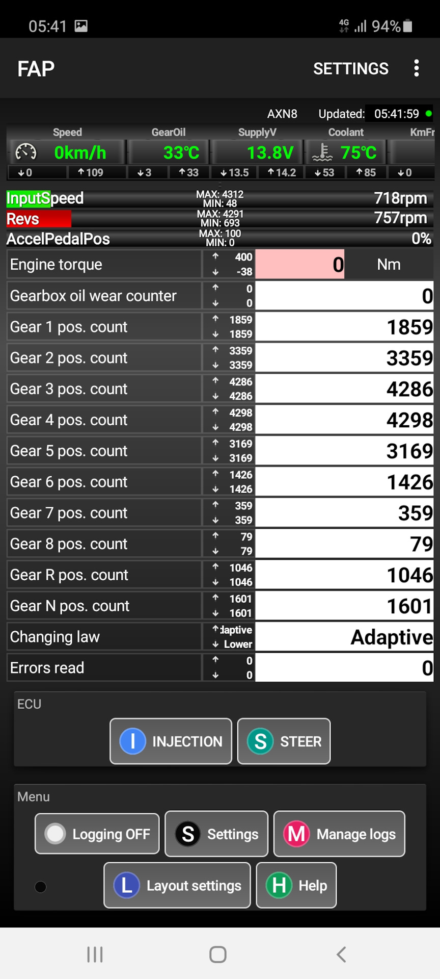

показывает же темпМасла в коробке, gearOil
У меня тоже коробку показывает, но мотор пока нет
Подскажите температуру масла в акпп показывает ?
В акпп не знаю. Т. Масла двигателя показывает некорректно.
Vovand1979
у меня масло в коробке показывает, надо на АКПП переключиться только.
Что переключить?
в проге переключиться на комп АКПП
Так прога сама выбирает блоки. В сетингах нет такой настройки.
нет, прога показывает один блок на экране, какой выбран.
блок двигателя, блок акпп, блок усилителя руля.
эти кнопки переключения в самом низу экрана
Проверил. Не работает так. В коробку не входит, тип поменять невозможно.

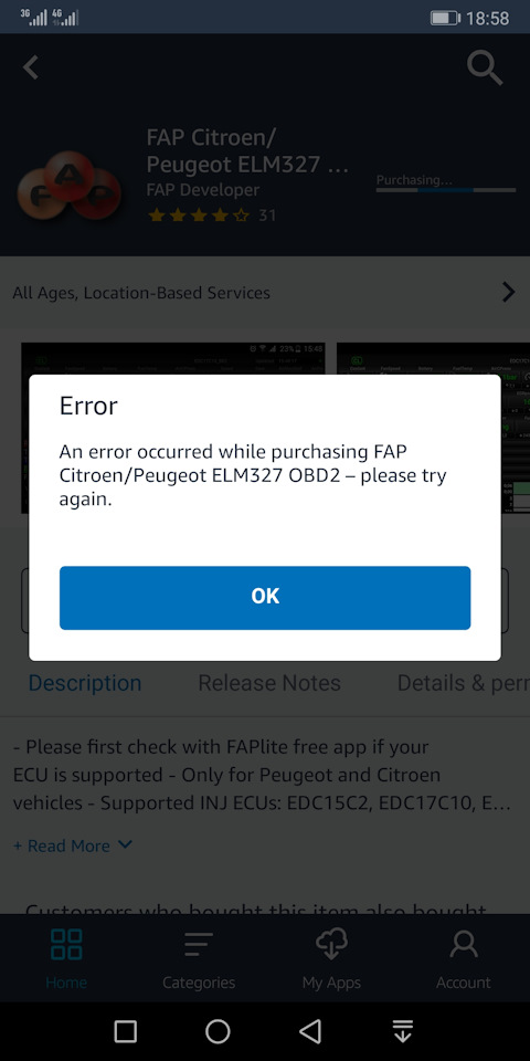

Блин, идиотизм какой то. Никак не получается купить эту программу. Карты оплаты менял, что только ни делал. Постоянно вылетает ошибка, как ни одна так другая. Амазон дно полнейшее, что веб версия, что мобильное приложение. Такого ужаса никогда не встречал. Китайцы конечно молодцы в этом плане. Прям переосмыслил весь интернет шоппинг.
Вроде проблем ни у кого не возникало.
Ну что делать… Пользуй взломанную версию :) Только что версия будет не последняя

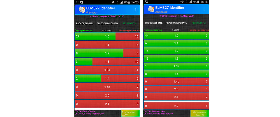

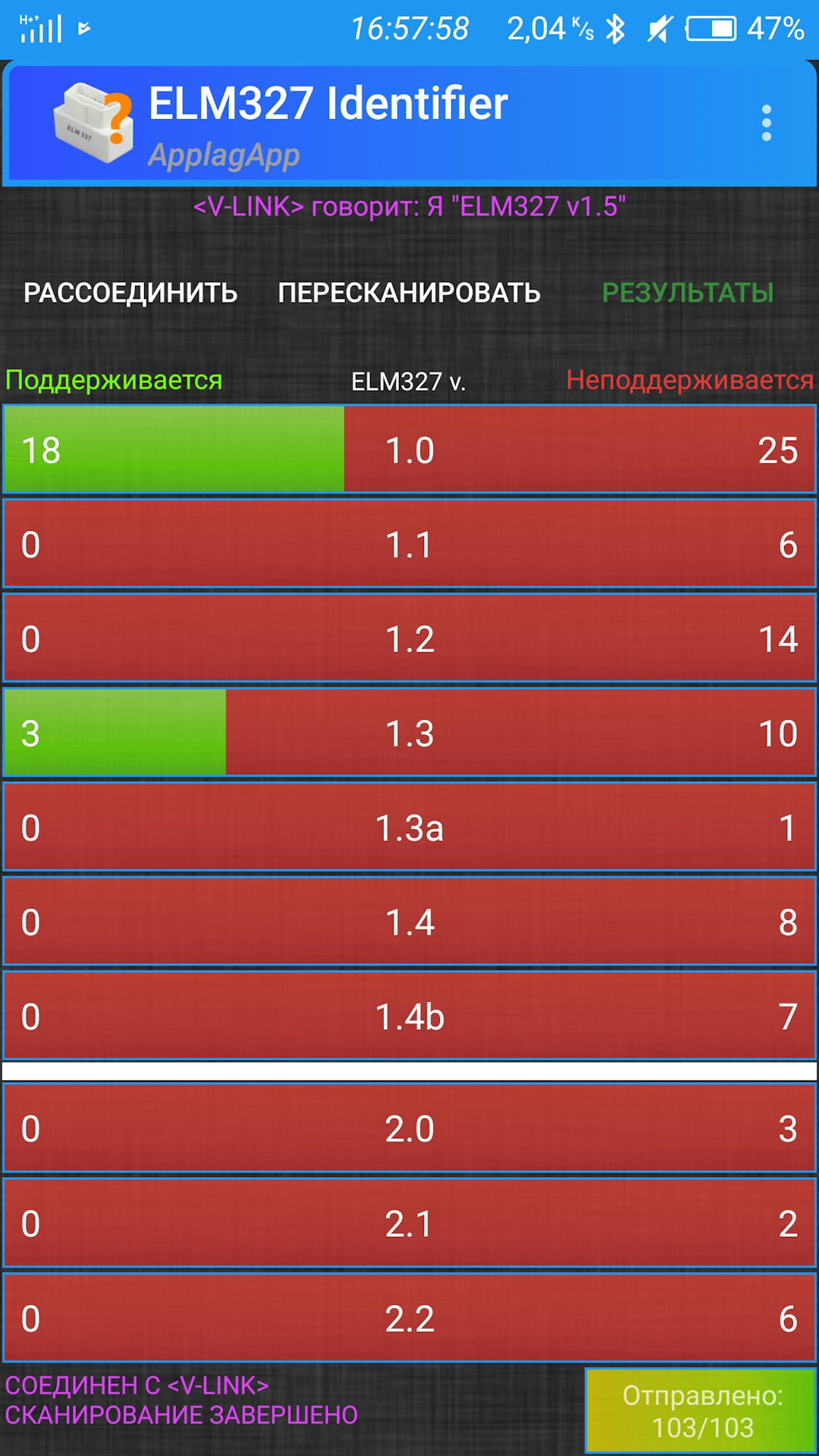

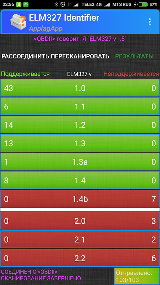

Паша, привет.Тоже купил Vgate iCar 3. Протестил программой ELM327 Identifier. Все ОК. Результат по тесту, как у тебя.

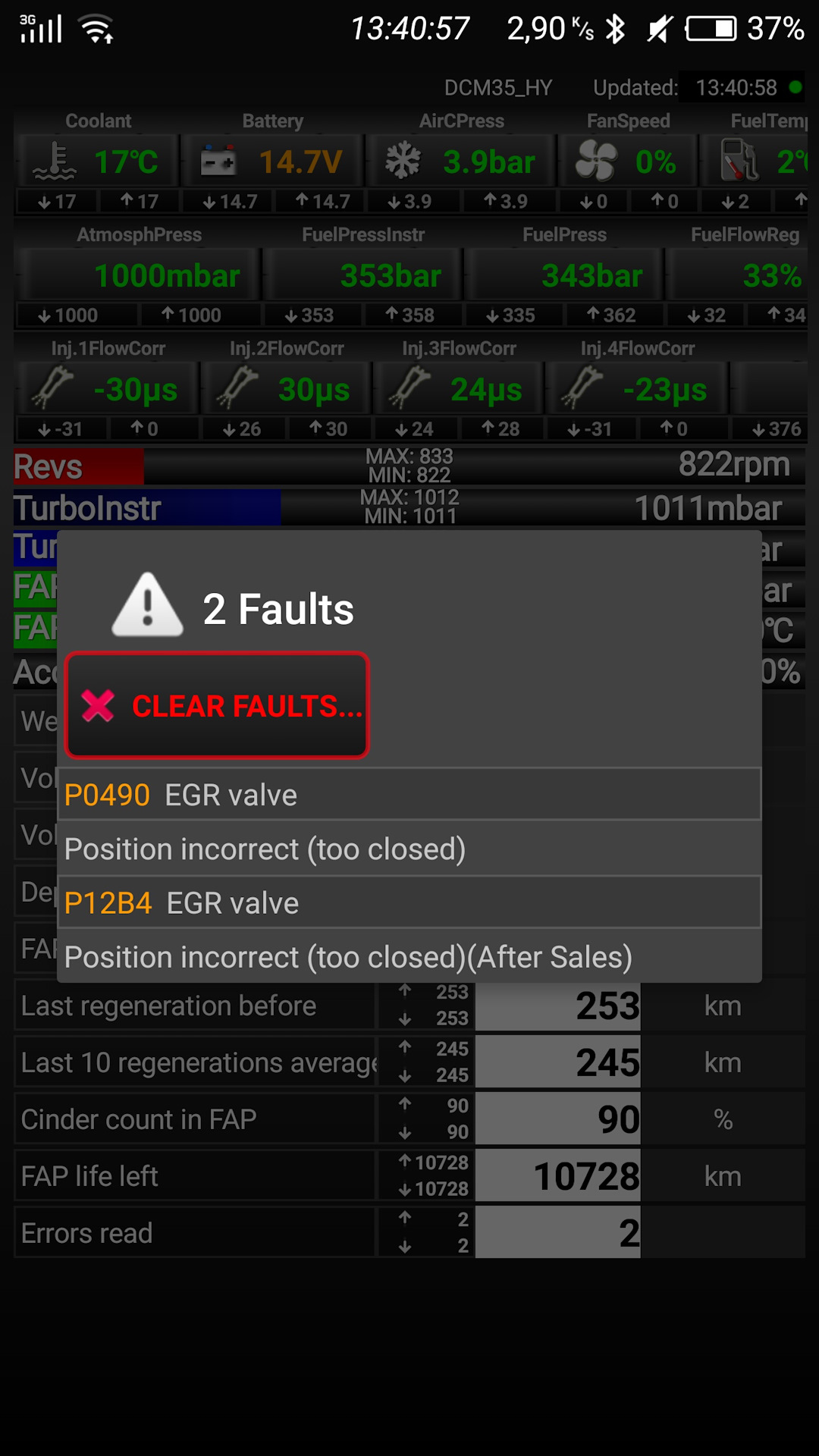

Загрузил FAPLite в телефон. Решил проверить легкую версию на работоспособность и… ничего не получилось. Увидел напряжение в сети 14.2 и режим турбины 1022 mbar. Это то, что похоже на правду. Далее несуразица: температура -50С:))). Белые прямоугольники с пробегом и объемом Eolys пусты. Остальную информацию тоже не отображает. Адаптер Vgate iCar 3 пытается связаться с ЭБУ двигателя, на экране идет отсчет попыток.
Ошибку нашел одну 0490, но название у нее «EGR valve too closed – клапан завис в положении близком, к закрытому». На панели приборов чек не загорался. Видимых изменений в работе мотора нет.
Сбросить ошибку не дает.
Вышел из FAPlite – запустил известную программу TORQUE. Результат тот же – адаптер не может связаться с ЭБУ.
Пересел из дизельного Пежо в бензиновую Короллу. Все коннектится идеально.
Не понял двух моментов в описании Vgate iCar 3 на AliExpress.
Вот из описания:
• Версии программного обеспечения: V1.5 ICAR3
• Версия аппаратного обеспечения: Newest V2.1 ICAR3
И тут же. Опять цитирую сайт:
«Часто задаваемые вопросы:
Вопрос: Какова версия программного обеспечения данного устройства?
Ответ: Это V2.1 версия этого блока.»
Так какая все таки версия?1.5 или 2.1?На 2.1 идут нарекания по связи с многими авто.
И далее. Опять цитирую описание Vgate iCar 3 на AliExpress:
«Вопрос: работает ли со всеми автомобилями и дизельными автомобилями?
Ответ: Нет, это может просто поддерживать большинство стандартных моделей OBD II, А модели автомобилей J1850 не могут быть поддержаны. Дизельные модели автомобилей так же не могут быть поддержаны.»
Видимо версия BSI не поддерживается

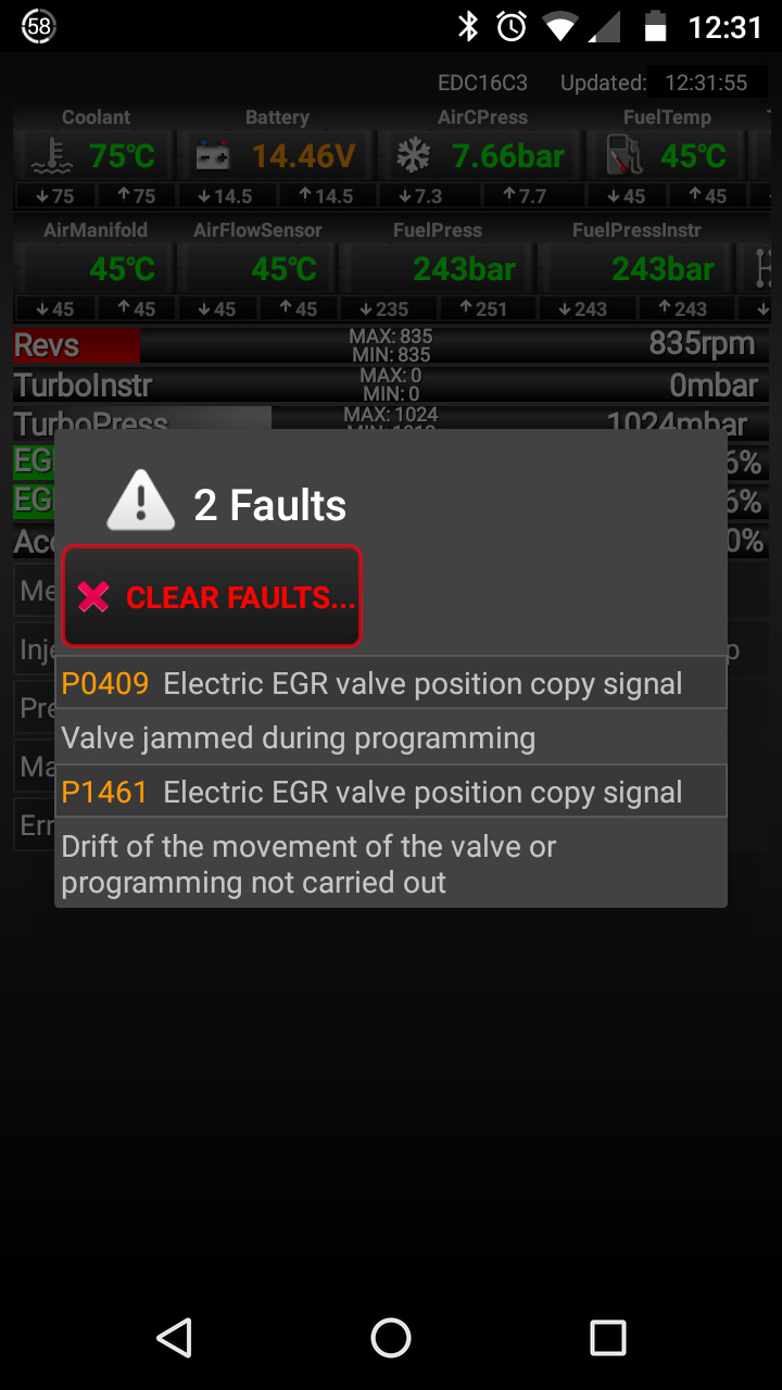

У меня вот такие ошибки по EGR.
Клапан снял, разобрал, вердикт — пришла хана электродвигателю — его клинит и клапан не закрывается, ремонту не подлежит, итог — замена((

Какие ошибки были по EGR?
А то у меня тоже показало 2 ошибки по EGR, я снял клапан, разобрал и приговорил его к замене.
Вот такие (см. фото). Тоже надо будет снимать, смотреть, чистить. Приценился к новому клапану — упала челюсть… за 550…600 бакинских у нас в РБ. В Польше можно будет взять около 300$.
По моему оригинальному артикулу
PEUGEOT 1618PF цена — 330 €.
Но есть аналог
VALEO 700413 (который и лежит в оригинале) — 205 €.
Через VALEO 700413 нарыл еще, что он ставится на Форды с артикулом
FORD 1333611, тут цена уже по лучше — 160 €.
Потом начал шерстить сайты и нашел на нашем Латвийском сайте autodoc.lv/ :
VALEO 700413 — 120 €.
Вчера получил на руки VALEO 700413, доволен как слон)

Купил точно такой же адаптер у продавца по ссылке в статье на Али. Сегодня протестил и расстроился (((. Китаец прислал какую-то хрень. Версия 1.5 (а не 2.1 как на скрине в статье и на странице продажи у продавца), поддерживается 21 команда всего ((. В Torque вроде что-то показывает, а вот в FAP показывает только 2 параметра и те неверные (температуру охлаждайки то плюс 205°С, то минус 50°С и скорость 128км/ч при том, что машина стоит в гараже и я её только завёл). Да и при запуске программы FAP пишет: "BAD CLONE ADAPTER DETECTED!"
2.1 не существует пока
Так а что тогда у Вас же на скриншоте? Или как говорится не верь глазам своим.
А где у меня 2.1 ?
В верхней строчке у Вас розовым шрифтом написано <v-LINK> говорит: Я "ELM327 v.2.1"
У меня тоже самое написано, только вместо v.2.1 версия v.1.5
Пришёл и мне этот адаптер. Такая же шняга bad clone.
sanico
1). Китайские адаптеры — это клоны ELM327, по сути — подделки.
2). Версия есть только у оригинального чипа ELM327.
3). У китайских адаптеров в реальности нет никакой версии. Китайцы специально вручную прописывают версию, какую захотят, чтобы ввести покупателя в заблуждение.
Поэтому покупать китайский адаптер, основываясь на версию в описании — бессмысленно.
Важно чтобы китайцы в адаптере правильно собрали железо, а также обеспечили правильную прошивку данного железа.
Но в 99.9% китайских адаптерах на сегодняшний день присутствуют как минимум какие-то недоработки, которые могут создавать проблемы при подключении к той или иной машине.
Короче, если нужен 100% рабочий адаптер, то нужно смотреть в сторону ELS27 и OBDLink, иначе покупка китайца — всегда лотерея.
Ну и заодно можно поизучать данную тему, где данный вопрос изучается уже давно и наглядно:
4pda.ru/forum/index.php?showtopic=639908&st=999999

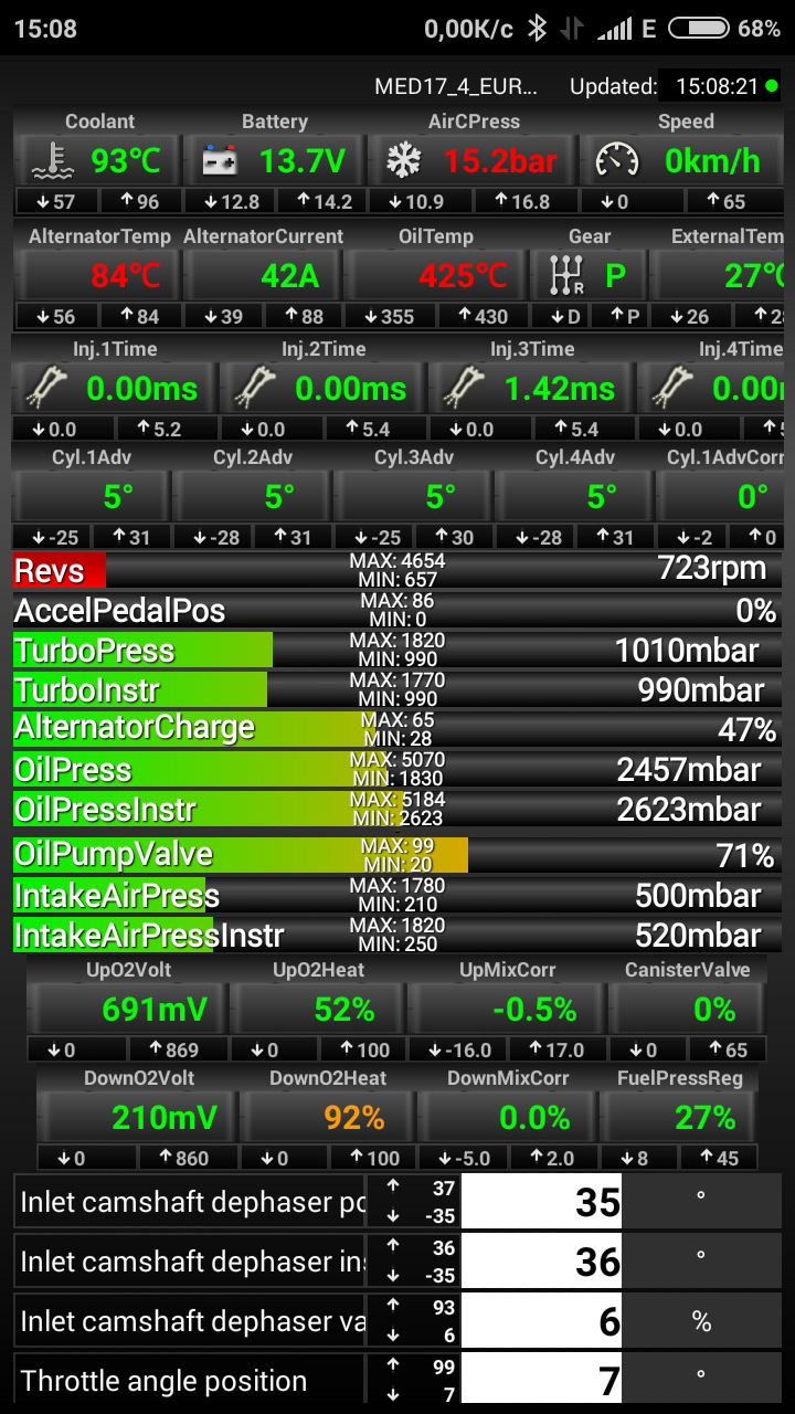

Здравствуйте а не подскажете давление масла в реальном времени когда на газ жмешь программа показывает?
Давление никто не показывает.
У меня показывает давление масла, требуемое и фактическое и по клапану инфо дает.
Shtruder
у меня показывает, наверное от мозгов зависит.
Скрин можешь показать?
Вот…
Че это за параметр вверху со снежинкой давление в компрессоре кондюка?Че он у вас такой высокий?Масло 425 градусов чет датчик глюченный походу. А вот по давлению масла у меня как и у вас примерно такие же показания на горячую.как движок холодный давление до 6 поднимается!
звездочка вверху, кондей. Когда он работает то давление поднимается, когде нет то 3.5 где то стоит.
темп масла я не знаю откуда берется ))
разрабу писал об этом, ему пох.
это температура летом и в пробке и вот когда она еще больше то у меня есть расход масла (видел до 525 градусов.)
Сейчас 250 показывает в пробке, при езде около 225.
Может что не так считает конечно?
В диагбоксе где то видел температуру масла, потом найти не смог.
а где нашел, то пишет "недействительное значение".
Датчик по маслу менял, но он что старый что новый глючный.
Чуть что, сразу пишет measurement, потому в диагбоксе перевел смотреть уровень по компудвигателя (стояло кажется БСИ)
По кондею спасибо !я и думаю че у меня все 3.5 бара.стоит и не меняется.оказывается его включить надо. зима пройдет надо включить проверить.Сейчас кондей не срабатывает у нас -15. Я сегодня по трассе 30км проехал температуру масла показала 80 потом 90 и около 100 с лишним градусов но 400-500 мне кажется перебор.400 это просто пиз…ц такого быть не может!140 ну это край!почитай про температуру масла.При такой температуре оно у тебя должно угарать литрами
угарает после 5000 км, как сработается.
в картере температура под 100 гр. а около поршней много.
может считает не верно просто, типа надо делить на 2.
Shtruder
по давлению масла, у меня высокое давление не только на холодную, но и когда гоняю или когда плавно еду, оно само там прыгает все время, но с требуемым более-менее сходится.
У меня еще ошибка вылезла!ни одна программа из плей маркета ошибок не нашла а эта показала!буду менять или электромагнитный клапан в маслянном поддоне или датчик давления масла
у меня вылезала я LM промывку заливал 10 минутку и масло сменил, вроде прошло все.
уже больше года прошло.
но моторы у нас разные.

Все работает. Ключ видимо берется из Амазона, без него не работает. Мозг HDI_SID807
У меня такие же мозги, подскажи коррекция по форсунке на прогретом двс от -3 до — 8 на холостых меняется что это в обще значит?

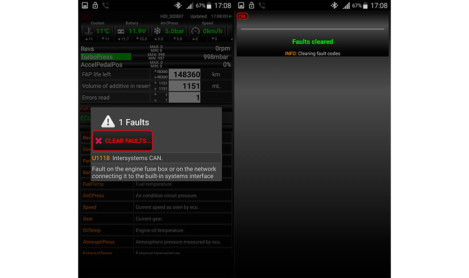

Подскажите как стереть ошибки
включаешь зажигание, подключаешься программой, жмешь вверху справа значек треугольника и жмешь clear

43 это из версии ELM 1.0 ! У тебя их 88, не спорю, но внизу показано общее количество отправленных команд, у меня 103, у тебя 97( прога старая). Ради интереса попробуй своим подключиться к какому нибудь чистому американцу( додж, крайслер) с протоколом 1850 или к Волге Сайберу . Подключиться ли? А так, работает и хорошо. Я к тому что переплатил просто.
Я имел много китайских ELM327, раздал их друзьям/знакомым. В них вечно что то не работало, глючило, вешалось вместе с шиной CAN… Этот сделан довольно достойно. Не думаю что 10$ это сумма которую можно переплатить ;)
Не знаю по какому принципу идет тест. Но мне важно чтобы работала программа под Ситроен. И с этим адаптером она РАБОТАЕТ. А с китайскими дешевыми НЕТ.
Не в укор, но 2 адаптер вы купили тоже фуфловый, не далеко ушел от первого. Очень много команд не поддерживает.Нормальный елм327 с прошивкой 1.5 при проверке выдает намного лучшие показатели и стоит 370 руб.
Обрати внимание что разные адаптеры не просто не поддерживают разное кол-во комманд, а ему программа отправляет РАЗНОЕ количество этих комманд! Отсюда и неподдерживаемые вылазят. Посмотри сколько у тебя протестилось и у меня ! 43 против 88.

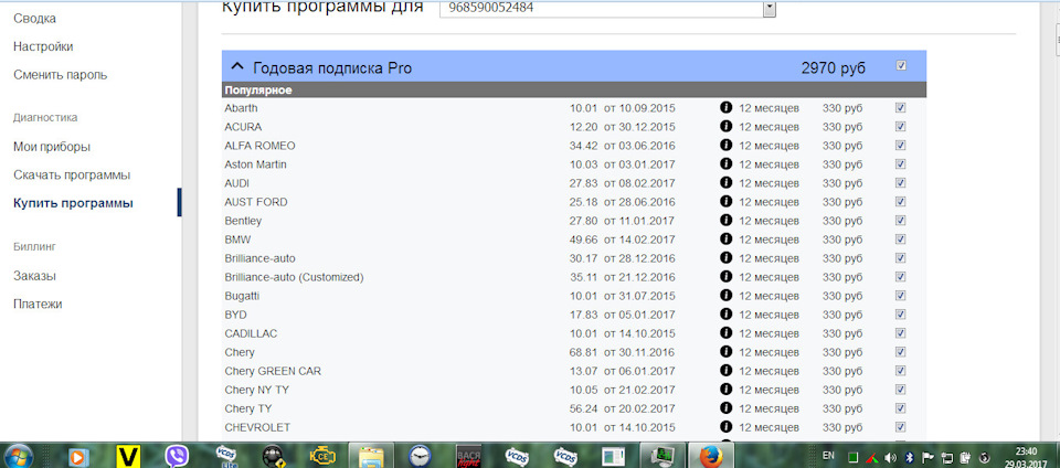

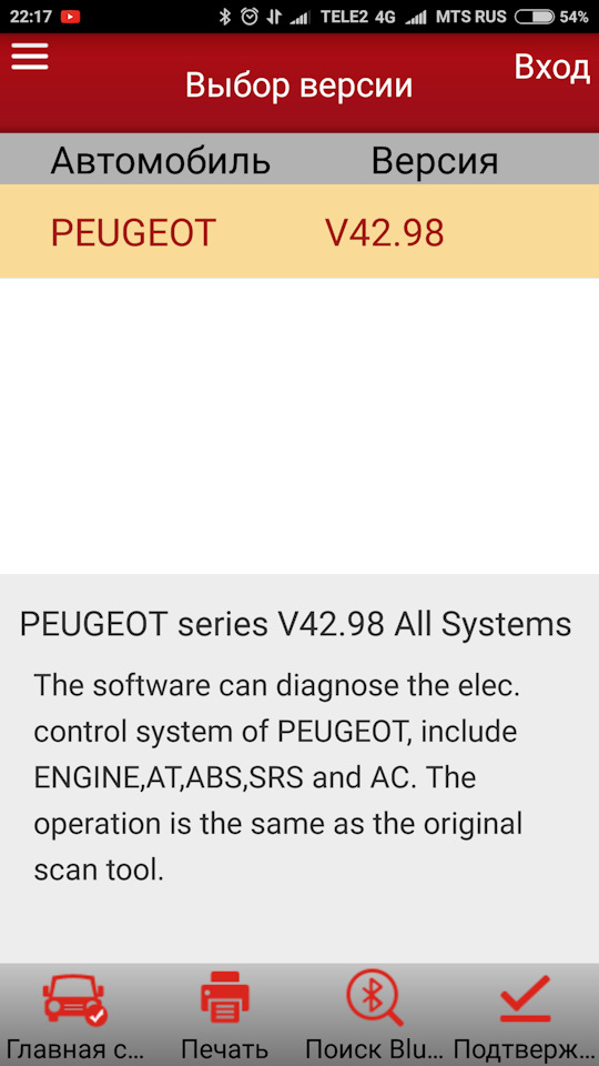

Ничего не скажите про тот же LAUNCH EasyDiag ?
Ну по мне 150$ за такую фигню не вариант! LAUNCH EasyDiag тот же ELM327 только фирменный. Вещь конечно качественная, но возможности ее ограничены полюбому софтом. А по железу — есть разница 10 и 100$ ?
Ну тоже верно, просто меня удивило то, когда мне знакомый с помощью этой фиговины смог прочитать какой датчик парктроника не работает, думал ELM327 такого не может.
Читает софт. Ошибку покажет любой практически. Вот расшифровать не каждая прога может.
CitroVED
Если нацелился на него, бери -не пожалеешь. Это уже адаптер другого уровня. Не только читалка ошибок, но и адаптации, кодирование, тест исполнительных. Полный комплект марок- 3000р, или поштучно .
Ду, думаю брать эту вещь) Это софт стоит 3к? Приобретать через амазон?
Нет, не через амазон . В сети полно предложений .Если будешь покупать, то бери самый дешевый (2500), без всяких 2 бесплатных марок ( деньги на ветер). В стоке этот свисток читает-стирает ошибки OBD, лайв дата и ВСЕ! Покупая ломанный софт, свисток переходит в разряд PRO появляются необходимые спец функции.Как купишь свисток, свисти . Помогу с прогами.
И обновление в течение года — бесплатно, прям из приложения

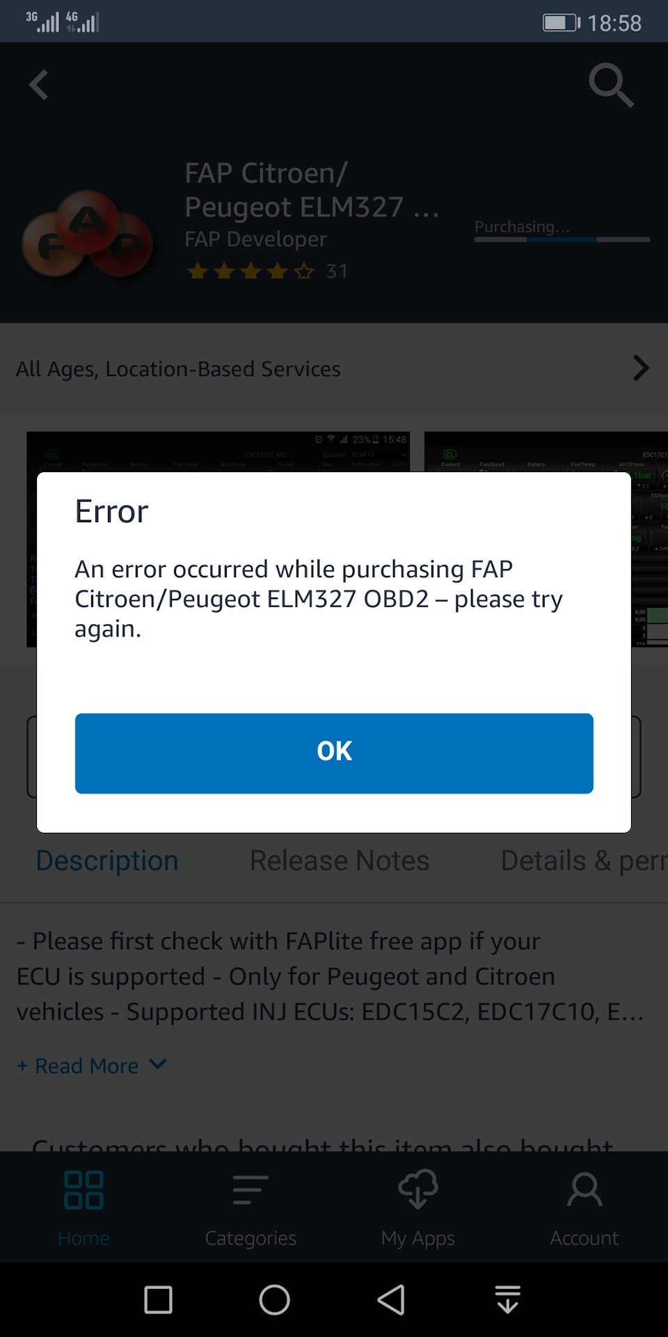

Автор программы продаёт полную версию в каком виде, если не секрет. Цельную апкашку кидает или активатор под устройство, или сам коды генерит?
Через магазин приложений от Amazon. Работает аналогично гугл плей. Вроде можно ставить на все устройства с вашим аккаунтом амазона.
Списывался с автором. Гугл плей запрещает хорватам продавать приложения. Сам удивился этому факту. Вроде цивилизованная страна. :(
