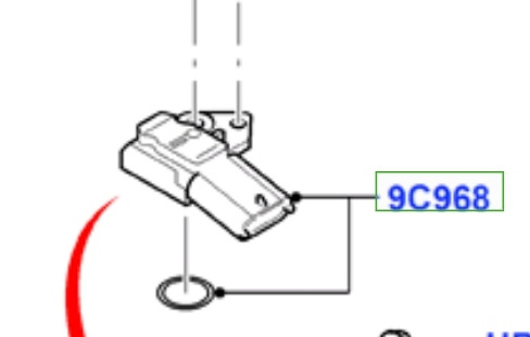

Очень полезная информация. Точно такой же букет ошибок вылезает на Kuga 2010 2.5T, при этом загорается чек периодически и отрубается турбина, но редко, после чего еще ESP загорается как следствие упавшей мощности, полагаю. Можно попросить фото самого датчика и его расположение под капотом, или словами описать, где он находится? Что-то не могу найти :(
В каталоге emex вот этот?
Ford 1 582 665, или что тоже самое — Bosch 0 261 230 238 ?
Привет, извини в отпуске был)) я мтавил бошевский(вроде таже орига). Распологается слева на рампе :)
Пока сфоткать нет возможности, но скоро для профилактики буду менять опять, могу сфоткать если еще актуально
Расположение датчика нашел, спасибо!

Датчик давления топлива, который на рампе стоит, поменял и все?
Да, датчик, ошибок больше не было, к сожалению сейчас кода уже не осталось, в технички можно спросить или в группе в ВК, ребята быстро подскажут ;)
не давно папал я на кап ремонт и после этого вышла такая же ошыбка, мастер говорит что к электрику надо ехать, а у нас тут реально нету нормального мастера . что в итоге у вас было ? это датчик ? ошибка больше не вылезла ?
а какой артикул у этого датчика?
Ниже ответил где лучше уточнить, кода к сожалению не осталось(
