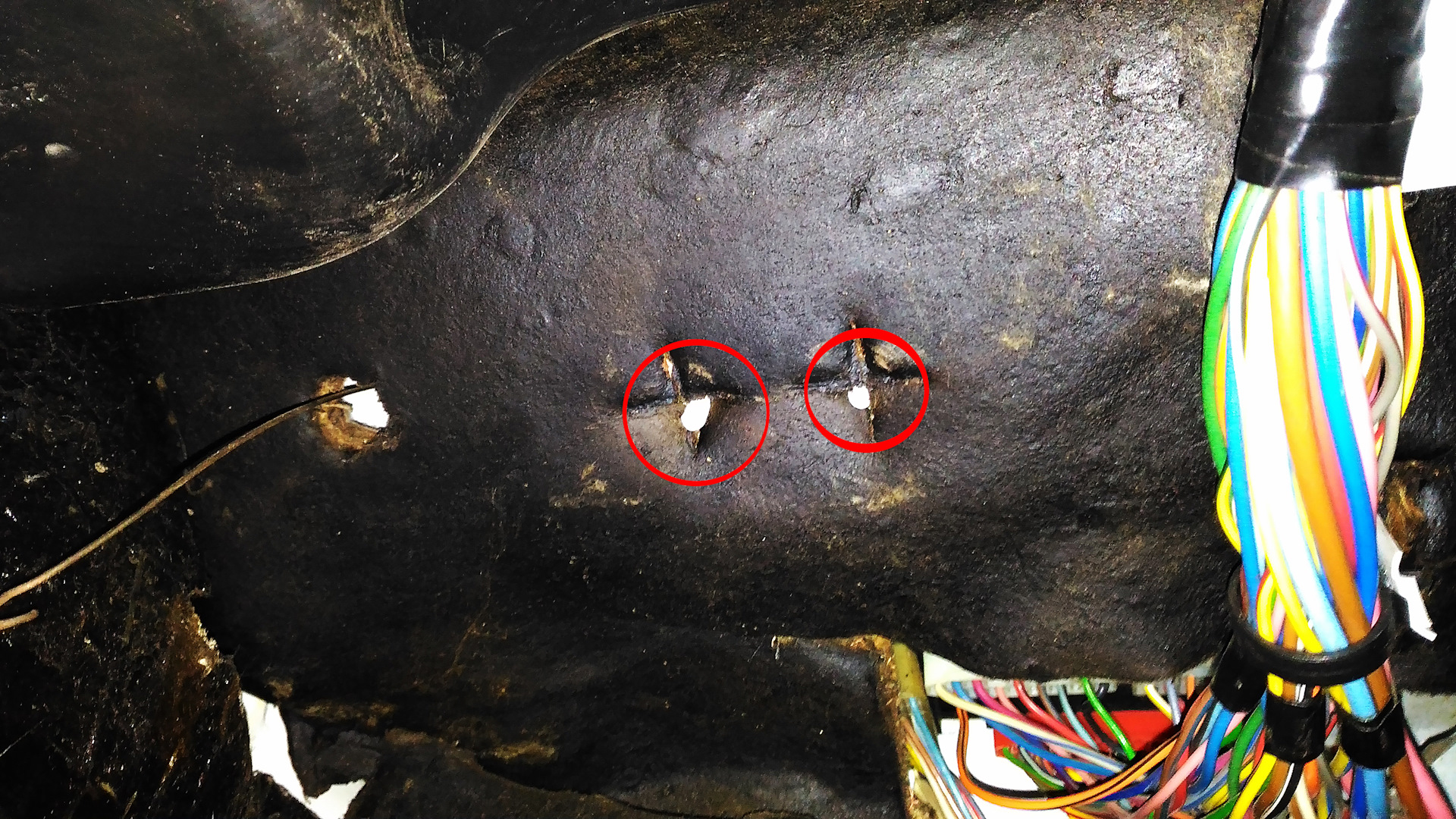

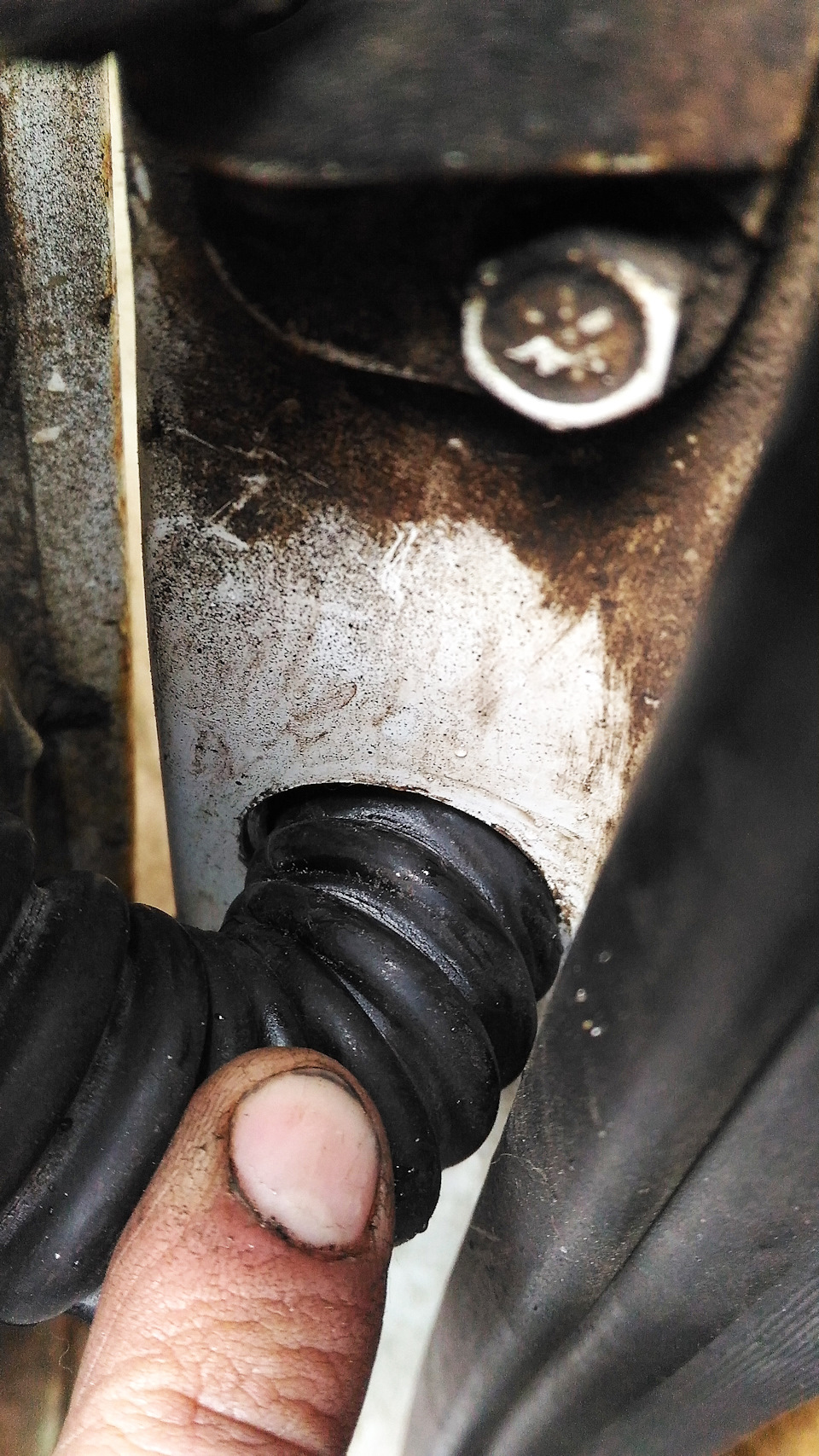

Настало время подготовить всё к установке электростеклоподъемников. Дверные карты я снял заранее и подготовил их установкой обшивок, карманов и кнопок. Их я покажу позднее. Но вернемся к дверям.Изюминкой установки проводки было то, что проводку для стеклоподъемников нужно тянуть из двери в машину, а проводку центрального замка наоборот — из машины в двери.
Сняв декоративную накладку на пороге, обнаружил отверстие. Расстояние от заглушки до этого отверстия где-то 15, 20 сантиметров. Однако просунуть туда хоть какое-то количество проводов, отличное от одного, у меня не получилось. Пришлось сверлить еще одно. Его я разместил недалеко от отверстия в двери. Диаметр оказался больше, поэтому я засунул всю гофру туда.
