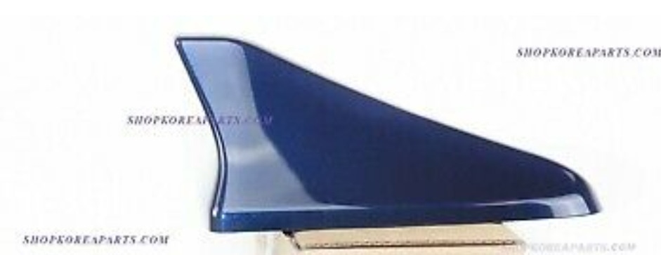

Но в наличии этого плавника как назло нигде не было. На разборках тоже тишина

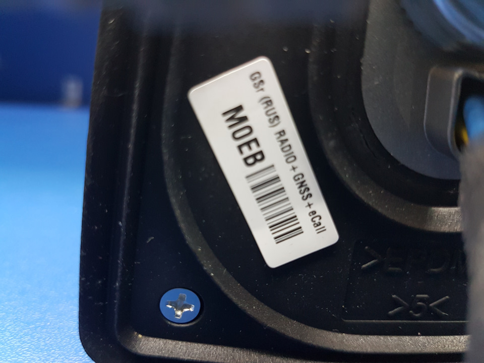

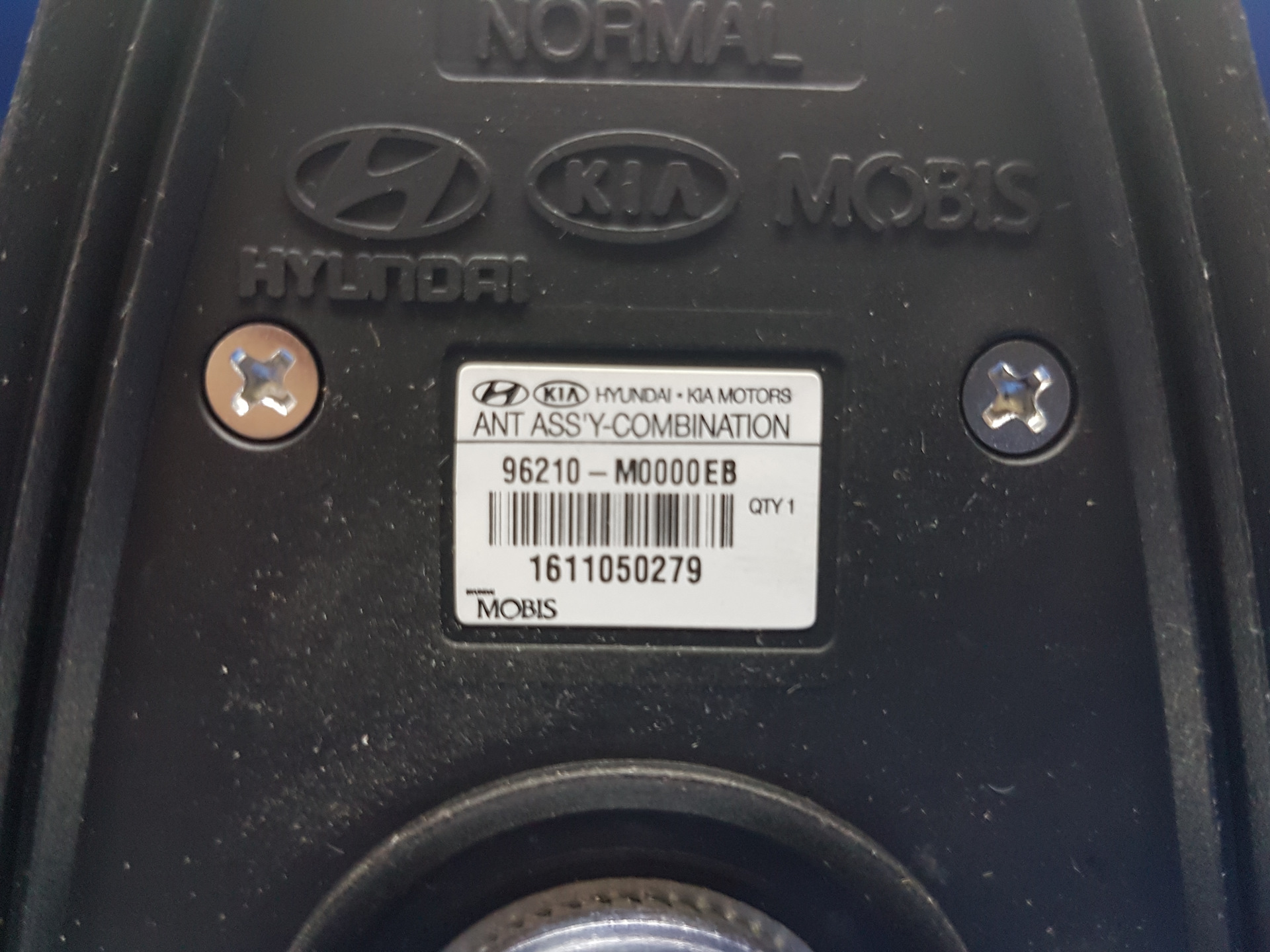

Артикул этого плавника — а точнее корпуса плавника без внутренностей —
Артикул — 96210 1M800
Стоит он порядка 1900-2300р в зависимости от курса доллара
Искал искал и у одного поставщика все же нашел. Счастью не было предела. Но заказ три раза отклоняли. В наличии я так понял его не было по факту. Нашел еще одного поставщика и поставил в заказа.
Но как то лазая на просторах Авито — нашел объявление о продаже плавника от Хундай Креты. Плавник новый. Состояние идельное. На машине не стоял. Форма немного другая. Так как в нем стоит антенна ГЛООНАС.

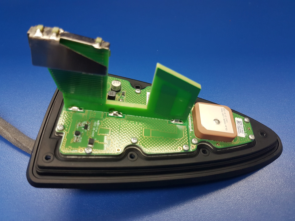

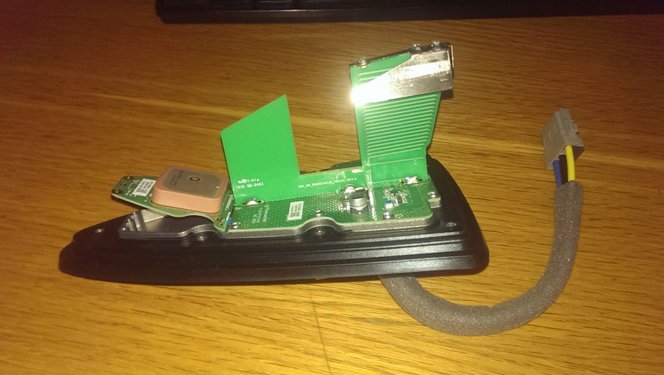

Это не просто корпус а полноценная антенна с начинкой.
Плюнул — оплатил деньги заказал его себе.
Через 3 дня он пришел. И тут мне на Emex подтверждают заказ который я уже не надеялся получить. И ко мне едет второй плавник :))))) Точнее корпус плавника (внутри он пустой)
Решено было ставить плавник с внутренностями, что бы ничего не перетряхивать.
Артикул плавника который я поставил себе — 96210-M0000EB
Мне плавник обошелся 2200р + 765р доставка = 2965р. В Emex\Exist такой плавник стоит 8400-9600р

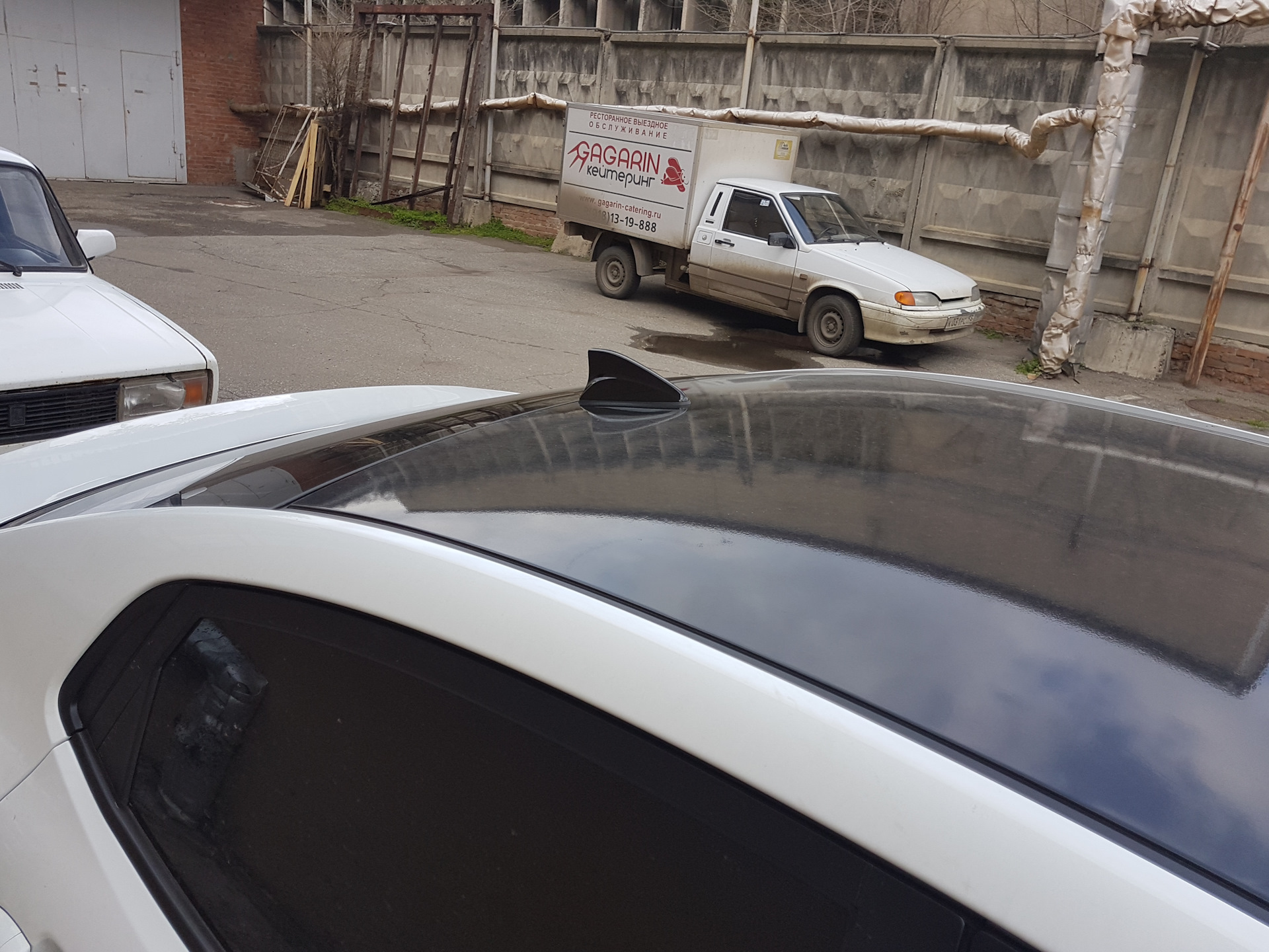

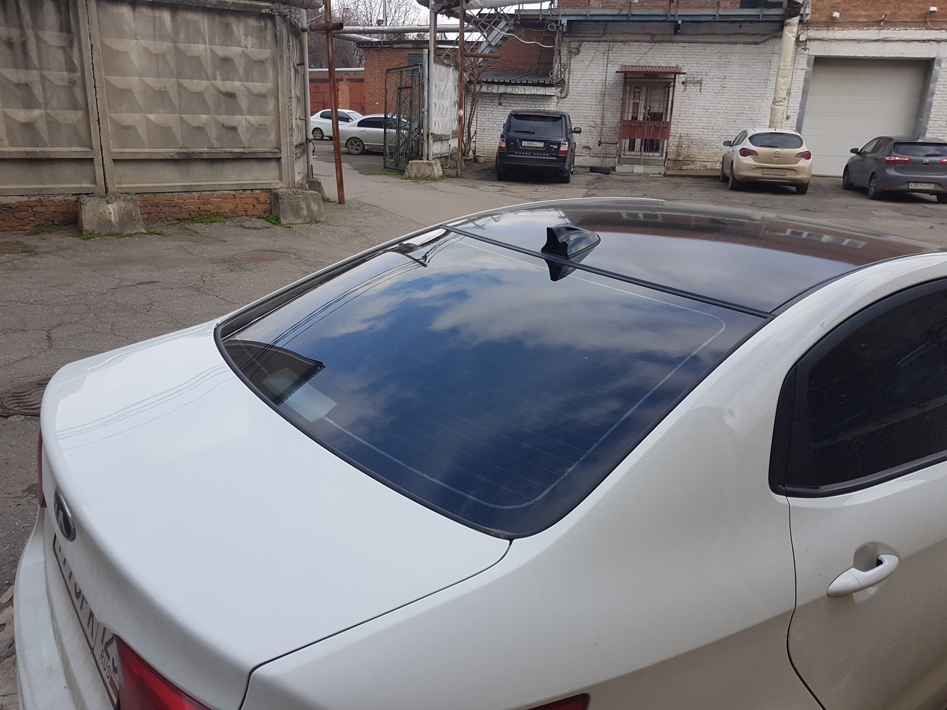

Установка плавника
Сняв 4 клипсы я открутил родную антенну ключом на 19.
Плавник ставит идеально и защелкивается на родные защелки и затягивается такой же гайкой на 19.
Все встает идеально. Ничего центровать не нужно. Просто защелкиваем его на крыше и притягиваем гайкой. У плавника есть резинка которая имеет две степени защиты что бы вода не попала в нутрь крыши. Первое уплотнительное кольцо прям около дырки в крышу — полностью закрывает ее. Вторая по периметру плавника.
Теперь все по феншую.

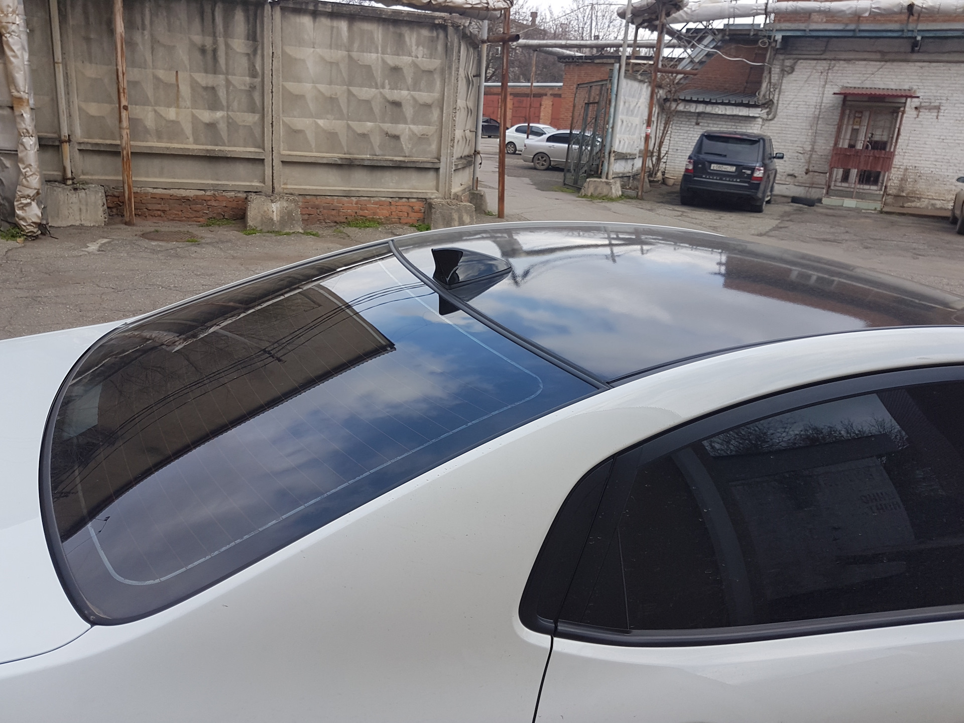

Радио лови изумительно. Плавник выглядит БОЖЕСТВЕННО. Никакого Китая.
Вот так вот все выглядит на машине

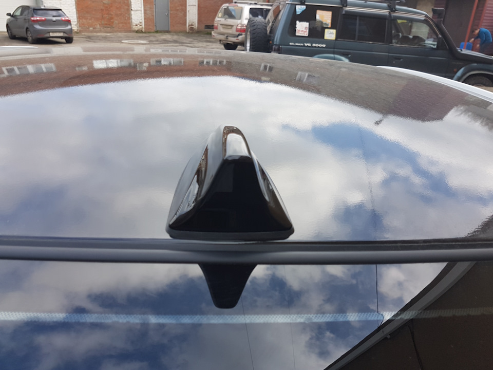

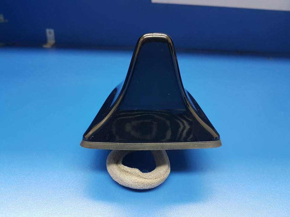

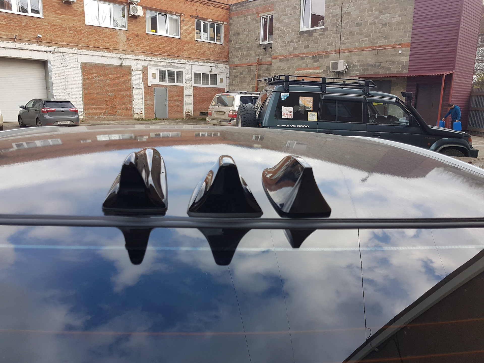

А вот сравнение 3х плавников
Пустой болваник от Элантры\Моего от Креты\Китайского

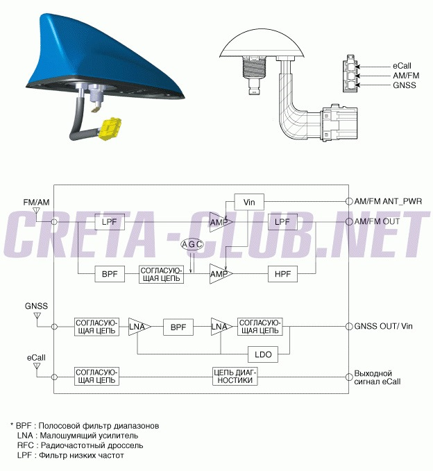

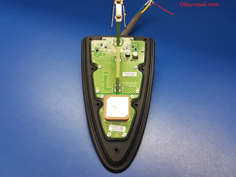

Теперь по подключению
Разъем питания подходит идеально.
А вот разъем антенны никуда не подходит. Пришлось скрутками его соединять с желтыми и черным проводами плавника. Синий провод идет на GPS\ГЛООНАС. А желтый и черный видимо на антенну. Какой из них сажать на центр антенны а какой на массу, я разницы не увидел. Прием и так и так хороший. Без подключения к антенне этих проводов прием сильно ухудшался и иногда пропадал.

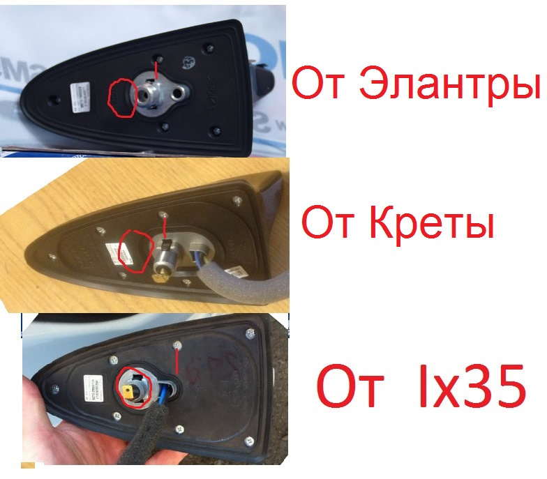

Есть еще вариант поставить плавник от HYUNDAI IX-35 НО. У него крепление смещено. И при его установке тыльная часть находит на молдинг заднего стекла
Вот тут Драйвовчанин Z-O ставит плавник от HYUNDAI IX-35
Вот если смотреть по ОСИ. Как отличаются крепления где накручивается Гайка

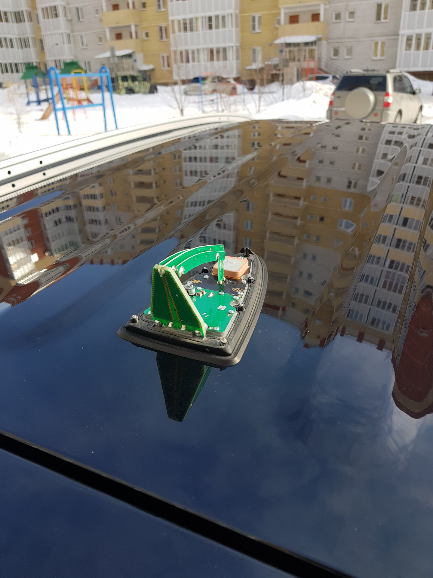

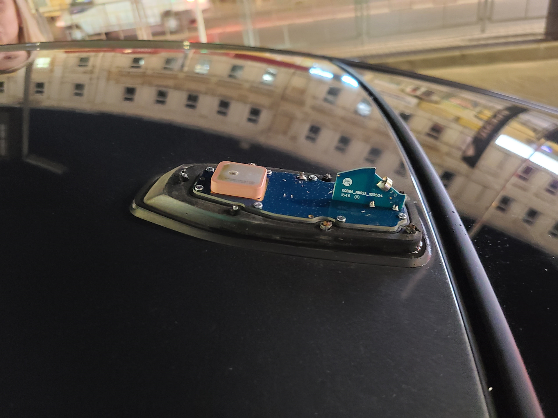

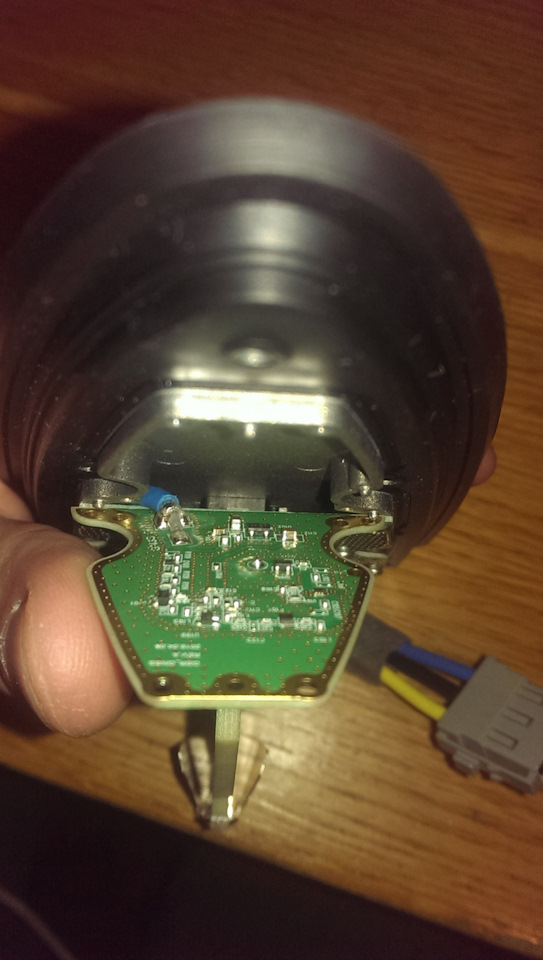

Я сломал антену когда снимал крышку плавника радио ловить как и раньше я думаю это только для навигации так как раньше когда включал навигацию она только скорость показывала а сейчас нет
Для навигации видишь стоит прямоугольник спереди. Это gps/glonass модуль. Ему антенна не нужна. Он сам и есть антенна и приёмник.
А вот туда куда вручивается антенна. Это радио тракт. Просто усиление +3/5дб
И без неё работать будет. Просто увронь сигнала меньше.
А вот на gps модуле пятно какое то странное. Как будто прогар. Или фото такое
Я когда влажной салфеткой почистил так стало тогда она наверное згорело поэтому навигация перестала скорость показывать (

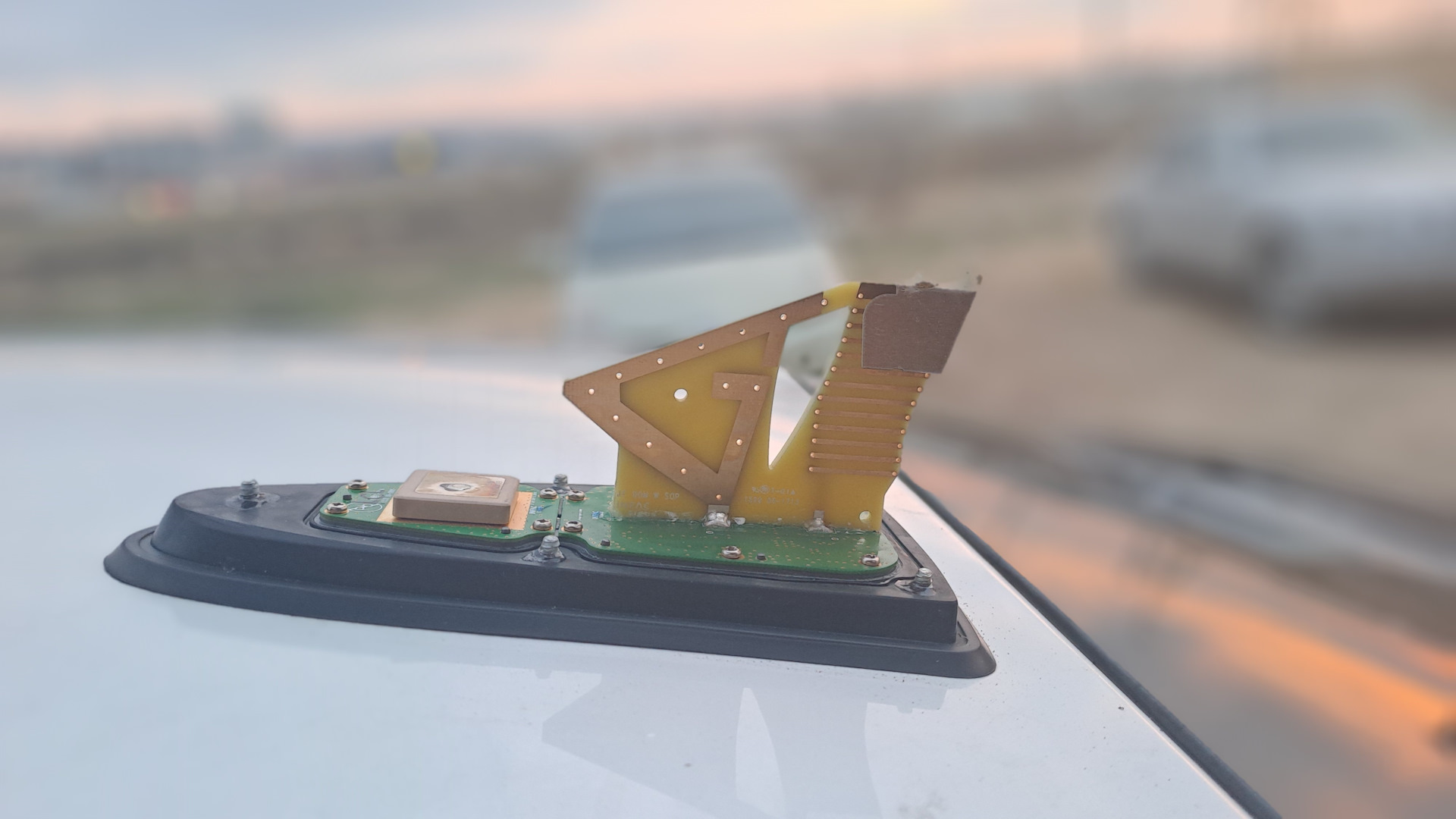

Подскажите пожалуйста! Такие потроха влезут в пустышку от элантры? Отвалилась на ходу антенна, теперь думаю, что с ней делать
С гллонас точно не влезут. Там плата меньше в элантровском .
Без вариантов вообще.

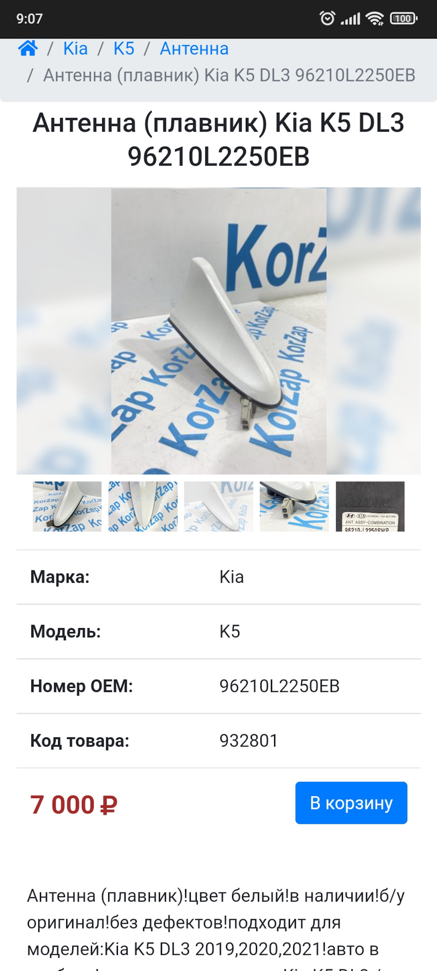

Почему вы пишете что это оригинал там оригинал по другому выглядит и красивее 96210L2250EB вот артикул они все такие идут на симейства Киа и хендай, я не могу найти такой без ГЛОНАСС а оригинал дорого (по артикулу )
Так оригиналов то много. На разные семейства машин. Или думаете что мобис подделку делает и шильдик и свои лепит? 😀
Разные артикулы. Разные плавники. Скорее всего разная фишка. Возможно разное расположение крепежного болта
У вас артикул от плавника киа К5 судя по всему. А у меня от креты. Не понимаю просто формулировки Вашей. Про оригинал.
Плавник оригинальный и настоящий. Кроме мобис такие никто не делает

Привет, а как разьем подключал? там же на плавнике 3 пина а на штатной 1?
Разъём разобрал. И просто провода подключал антенны и все.

Подскажите ещё по одному вопросу: в этом плавнике GPS есть или только ГЛОНАСС? И что такое eCall?
Спасибо.
Привет. Тут и GPS и ГЛОНАСС все в одном
А eCall — это Emergency Call — вызов экстренных служб.

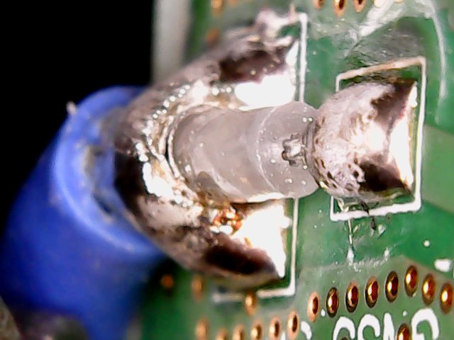

Приобрел я данный плавник и себе. Вот теперь смотрю по подключению как правильно подключить. Все три провода, они коаксиальные. Синий 100% идёт на отдельную плату с ГЛОНАСС GNSS, а вот желтый это eCall и черный на AM/FM.
Все верно. Но они не клаксиальные. Просто провода. Коаксиальный провод идет с обмоткой (экраном) (центральная жила и экран)
Я центральную жилу с антенны подмотал к черному проводу. А желтый провод к экрану.
Но я центральную жилу подматввал по очереди ко всем трем проводам. Результат один и тот же. Усиление все равно идет. А вот подключение питания не заметил разницы.
И вопрос по подклбчению коаксиального кабеля антенны все де открыт. Куда правильно подклбчать обмотку (изоляцию экрана)
Скажем так, с одном проводе 2 жилы, одна + другая -. В желтом +-, в черном +- и в синем +-
Серьезно? Я не видел. Там же металлическая фишка обжата (пин). Онаж одна?
Нет друг! Там 2 жилы в одном проводе.
Серъезнйы ход. Что то я проглядел это. Тогда нужно фишку антенную отрезать и подпаивать в идеале, к черному проводу
JonikM
Тогда покажи где там разделение на два провода нв примере одного кабеля. Кабель просто обжат на ПИН и все.
Только что раскрыл свой, для такого дела, вот на примере синего провода под микроскопом
ОФИГЕТЬ. РЕАЛЬНО
Не увидел бы не поверил
DrKazay
ОФИГЕТЬ. РЕАЛЬНО
Я разбирал. Видел. А вот где желтый и черный разобрать посмотреть не смог. Плата не хотела сниматся. Ломать не стал.

Добрый день! Хотелось бы узнать, вода не протекает, все четко и плотно на покатую крышу Rio встала?
Все окей. Там резинка получается с двойным кольцом уплотнительным. Имею ввиду около отверстия самого в крыше — еще один кант резиновый. Что бы не протекало. Все отлично!

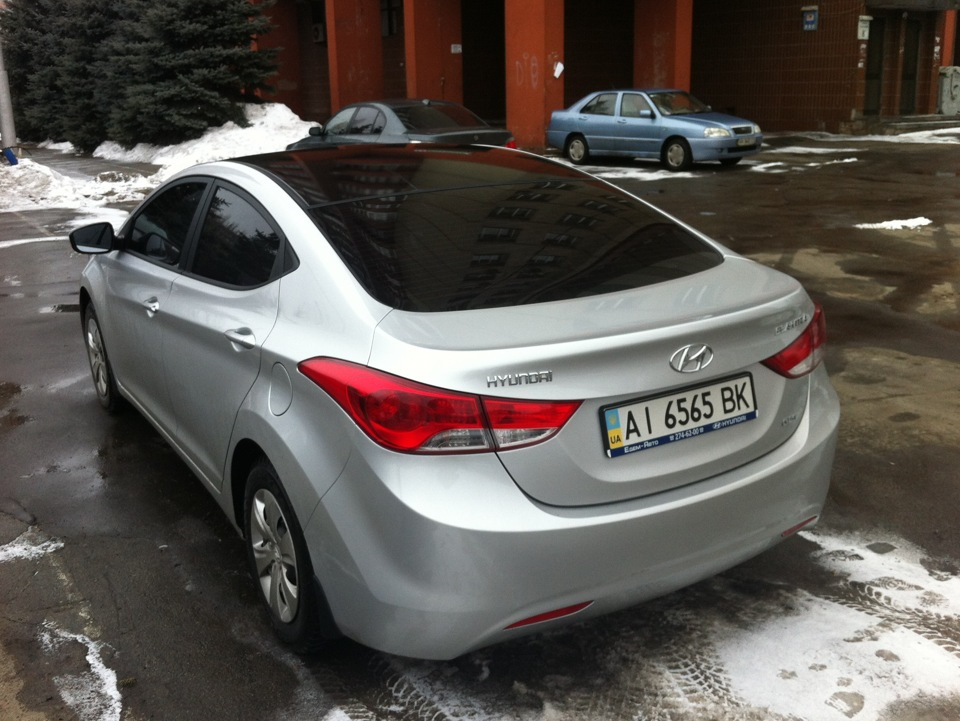

всё круто, но он почему то смотрится чернее крыши. Со временем может подвыгорит.
Он просто намытый. А крыша в пыли :)))) Она матовой кажется и светлой.

то что почти треху, про восемь вообще молчу ))) даже не понимаю, зачем все это… меня и штатная устраивает, на акценте вообще шпага на крыле была, и как то даже внимания на неё не обращал…
просто внешний вид. ничего более
Отлично! Совсем другое дело!
а ведь говорил надо сменить этот тапор))))
да да да :)))))
Зачет, все со вкусом, антена офигенная но 8 т за нее рука не поднимется отдать))). На днях погоню машину на перетяжку крыши, антену буду искать б.у наверн… Китай нехочу. Кстате все авито пролазил по россии, твою антену не продают, видимо рано еще, крета недавно вышла…
