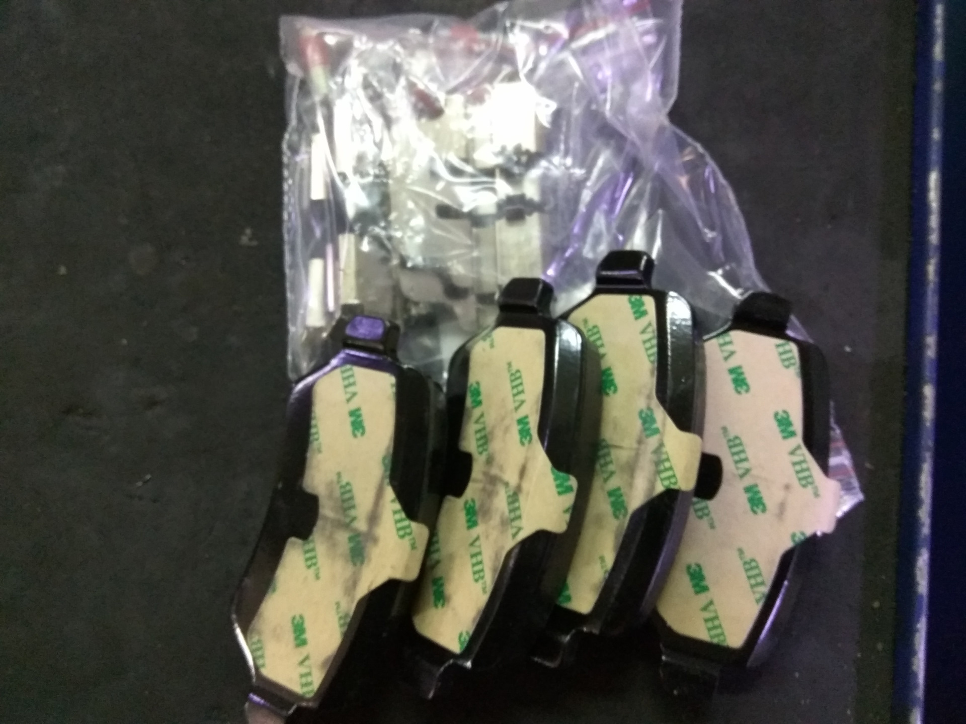

Заменил задние колодки, не стал затягивать. Выбрал фирму Textar. По отзывам норм. По факту, пока претензий к ним нет.

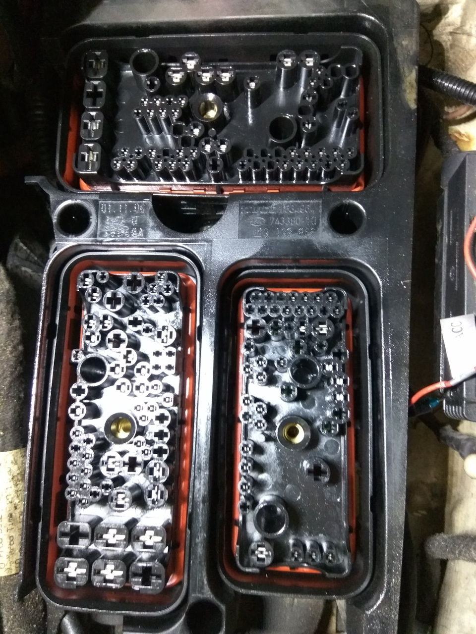

Загорелась ошибка р1120, дроссель встал в аварийный режим. Ошибка по педали газа. Так как педаль газа уже менялась по этой проблеме, причина не в ней. Снял блок предохранителей, промыл спреем для контактов. Продул все пневмопистолетом. Поездим посмотрим, думаю все будет ок!

Снимай и разбирай дроссель, вылей из него масло, и почисть контакты.
…и почисть моторчик!

Андрей, у меня (Zafira B, дизель 1,9) та-же проблема. После хорошего "наваливания", загорелся треугольник "скользкая дорога" и "машинка пробитая гаечным ключом". Обороты ХХ поднялись до 1200. Машина перестала реагировать на педаль газа вообще. Разогнаться можно, только если при повышении передачи плавно отпускать сцепление. При выключении зажигания ошибка ненадолго сбрасывается. При считывании опкомом высветились:
P1120 Высокий входной сигнал датчика 1 положения педали акселератора C-008
P1122 Высокий входной сигнал датчика 2 положения педали акселератора C-008
Можешь ли дать рекомендации — из-за чего это может быть?
привет, как решил проблему?
Нет, не решил. Появляется редко. Грешу на проводку и на ЭБУ.
чистил контакты на педали, датчике дросселя и разъемах эбу?
Нет, не добрался. Пробовал только снять/установить штекер педали. Понять — помогает это или нет очень сложно, т.к. проблема носит "плавающий" характер — может повториться через 10 минут, а может через две недели.

Многие проблемы на этой машине с электрикой, кроются под пластиковой гофрой, которая идет от этого монтажного блока к ЭБУ. Гофра перетирает провода внутри. Не факт, что дело в этом, но проверить стоит.
Спасибо, проверю!
